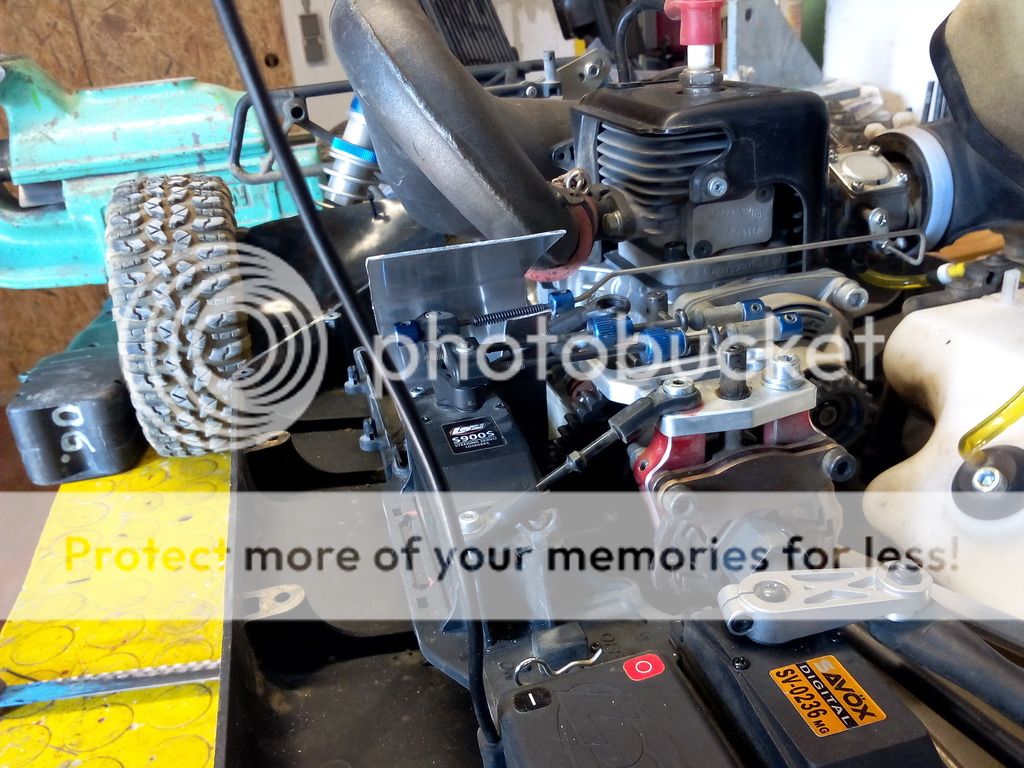

  • Hab jetzt 600x500x1mm Alu Blech und ne 1200x1000x1mm Gummimatte bestellt. So kann ich dann nächste Woche das Blech biegen und hinten mal endlich die Mudguards aus GUmmi bauen.
    Hab außerdem hetue das Savöx0236 auf der Lenkung verbaut und das StockLenkservo auf Gas/Bremse gesetzt. Das Savöx hat gefühlt genau die gleiche Stellkraft wie das "Losiservo". Mal gucken wie sich das im Sommer schlägt. Die Losiservos hatten ja offensichtlich keinen Überhitzschutz wie das Savöx. Wenn das Savöx dann natürlich rutnerregelt wär das doof auf der Lenkung.

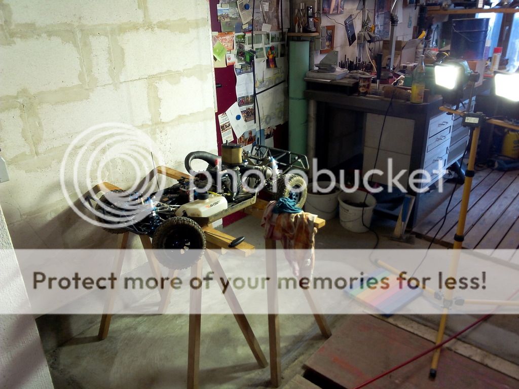

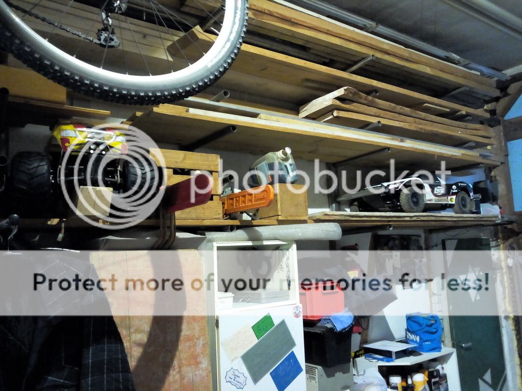

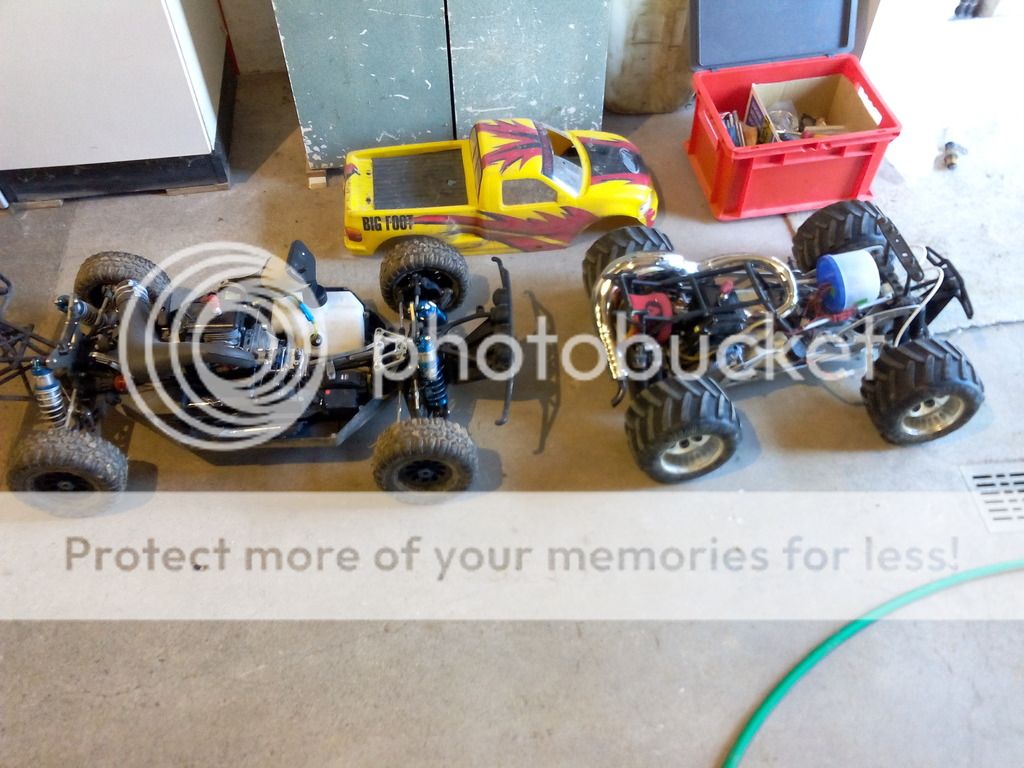

    Außerdem hab ich dem Losi nen neuen Platz verschafft. Shcön aufgeräumt, allerdings ist mir dann bewusst geworden, dass ich da ja jedesmal den 19kg Brocken hochhiefen darf :D
    Hier noch ein Bild welches ich letzte Woche gemacht hab:

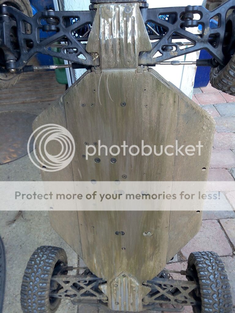

  • Heute hab ich den Losi mal bissl vom Gras freigepustet und dabei ist mir dann sofort aufgefallen, dass 2 Schrauben fehlen. Eine vorne an der Chassisstrebe und die von der Ritzelabstützung. Damit hat sich die DSM Ritzelabstützung auch erledigt und ich bau mir was eigenes.....
    So sieht der Losi grad von unten aus:
    Hab nun auch Mudguards für hinten gebaut, allerdings aus ner 1mm dicken Gummimatte. Funktioniert beim Einfedern recht gut, mal gucken wies nach em ersten Tank aussieht.

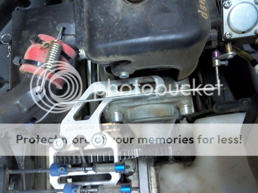

  • Schasu mal deine Bremsscheiben an, die sind bestimmt auch fertig, und verkannten deshalb mit unteranderem, klar, das MD hat von haus aus eh schon spiel, was mich persönlich auch nervt, und somit verkantet die bremse auch, wenn man sie realtiv scharf einstellt.
    mehr Loctite rein, dann wäre diese nicht rausgefallen :lol:
    Zu dem halter, du kannst ihn weiter verwenden, entweder größeres loch bohren, oder einen helicoil verbauen.
    Also das mit den <Cups würde mich richtig stressen, hoffe dome kann da was richten?
  • Die Abstützung von dom war mir schon von Anfang an ein Dorn im Auge, weil die nur halb aufliegt und man die Schraube ned gscehit anziehen kann, weil die Platte dann nachgibt und sich nach unten verzieht. Somit steht dann komplett alles bis zu den MD Böcken unter Spannung und das hat mich schon von Anfang an genervt. Werd da jetzt meine Lösung umsetzen, welche ich schon längers im Kopf hab.

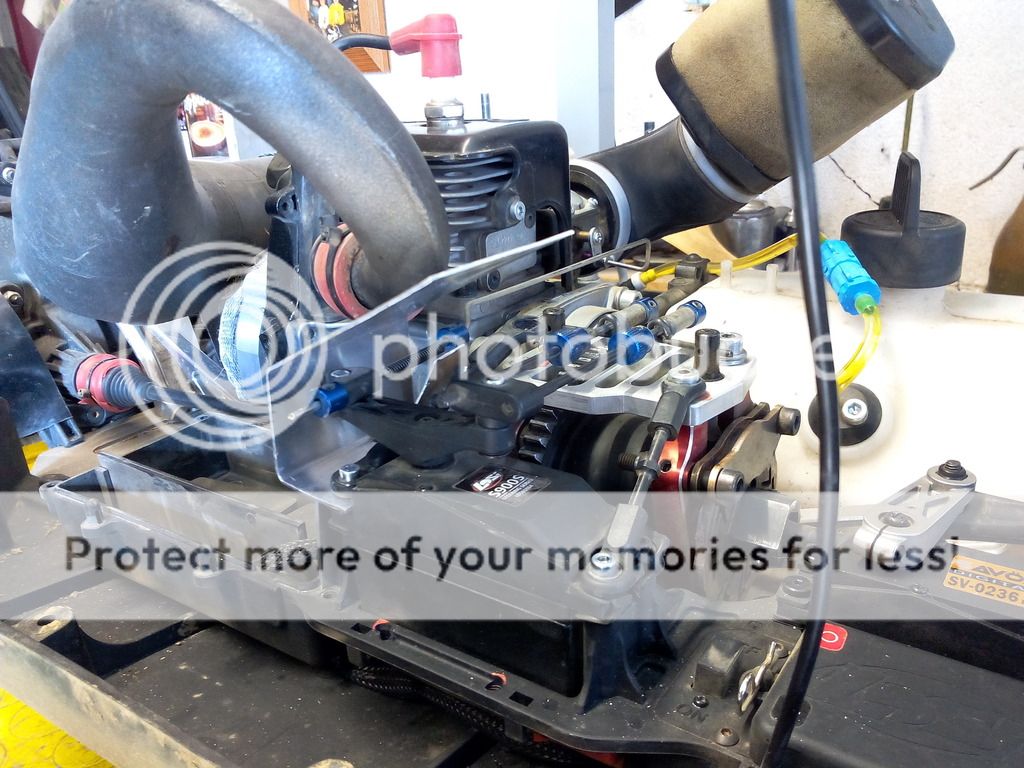

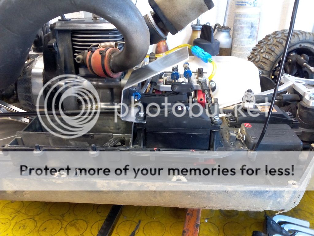

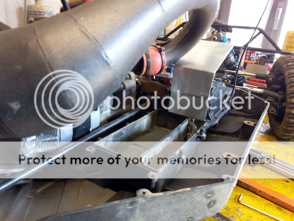

  • Hab mich heute mal an die Abschirmung gesetzt. Man war das ein GEficke mit dem dünnen Blech und dann auch noch quasi Null Platz um das Bremsservo rum.
    Mit dem Ergebnis bin ich eig ganz zufrieden:
    Das Gasgestänge ist einfach total im Weg und das Festschrauben der zwei Bleche war auch ein Krampf....
