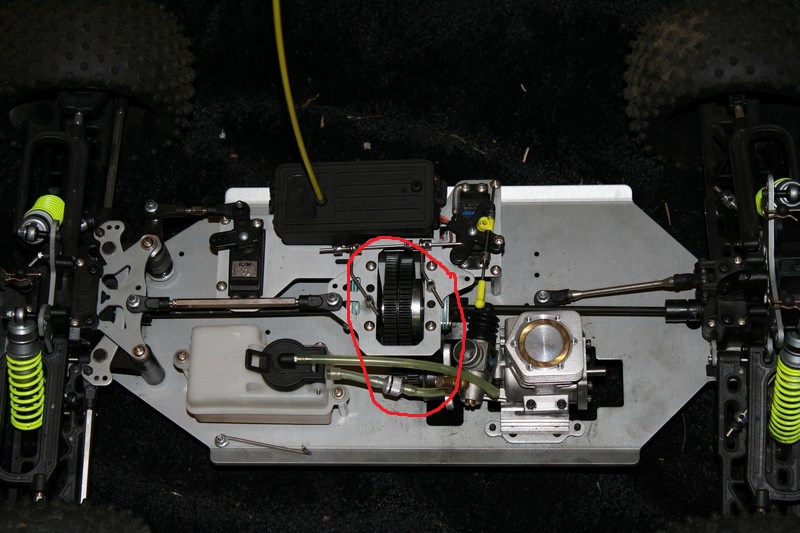

    :!: Dein Motor ist eindeutig vieeeel zu mager an der lowspeedgemischsregegelschraube gestellt (die seitliche) :!:
    Das kann böse Konsequenzen mit sich bringen.
    du musst die Lsn in 1/8tel Schritten solange heraus schrauben bis das der Motor beim vom Gasgehen nicht mehr "Nachheult"
    Stelle Ihn bitte gemäss meiner Guide nochmals ein.Wenn du Ihn weiter mit der Einstellung betreibst wird dein Motor ein frühes Ende erleben.
    Solltest du damit garnicht klar kommen,sende mir eine pn.
