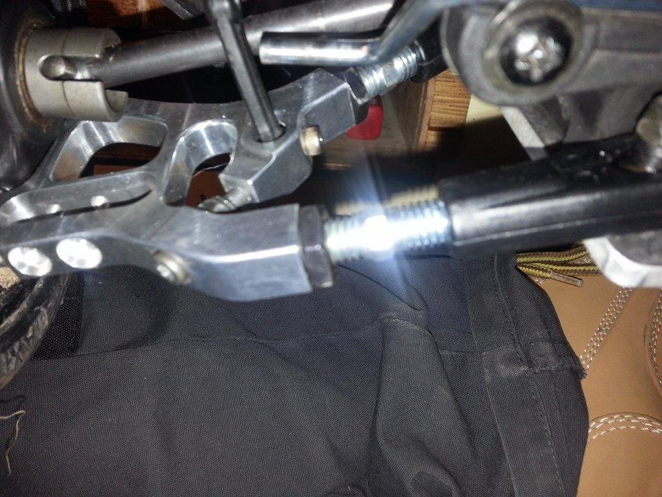

  • Ich habe mit neulich günstig aber Orginal FG Querlenker geholt, und zwar handelt es sich um die Alu Querlenkr hinten unten http://www.ebay.de/itm/1414896264…K%3AMEBIDX%3AIT
    Ich weiß steht Truck dranne, müssten aber die gleichen sein.
    Auf jeden fall, muss ich hinten die Antriebswellen ändern? oder kann ich die Orginalen drann lassen, habe derzeit mit 101,5 mm dranne.
    Den denn ich behaupte einfach mal, das die Rechts/ Links Gewindestangen, zu weit auseinander sind ,ca 1,7 cm.
    Und im Kunststoff hat sie kaum halt....
    kan mir das mal einer erklären?
    Aso, und meine Antriebswellen Blockieren dann, wenn ich zu nah hinschraube...
  • Ausbauen, ins Kunststoff reindrehen und dann ins Aluteil im ausgebauten Zustand reindrehen. Wenn du das im eingebauten Zustand machst, drehts ja auf der einen Seite raus und auf der anderen rein. Außerdem könntest du mit deinen 101er Antriebswellen Probleme haben. Hab bei meim Monster die 96,5er drinne.

  • Dachte ich mirs doch fast, das ich auf die 96 iger wellen umbauen muss.
    weil der Abstand ist schon krank.
    Ich habe mir ja auch schon die gewindestangen gegen 40 mm getauscht.
