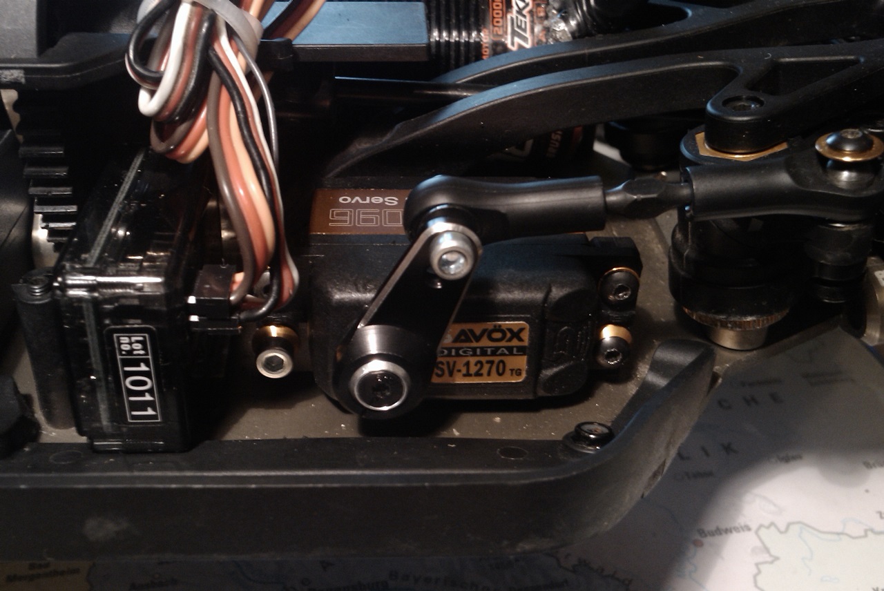

Konnte auch mein neues Werkzeug ausprobieren.Bei meinen heutigen Test kann ich sagen, dass der Vorbesitzer einen guten Job in Sache Dämpfer gemacht hat, das Federverhalten ist echt spitze. Auch konnte ich mich von der QUALITÄT die Tekin hat überzeugen, hab noch nichts besseres gesehen; wie ruhig der Motor läuft, wie sauber er beim Anfahren die Drehzahl steigert und auch die Einstellungen des Reglers funktionieren und werden merklich umgesetzt.Das Savöx Servo hat sich auch auf jeden Fall gelohnt, echt direkt und die POWER ist deutlich spürbar.Das Servohorn ist von Robitronic und ist gut verarbeitet und für 7 Euro manchmal bei Amazon zu haben.
