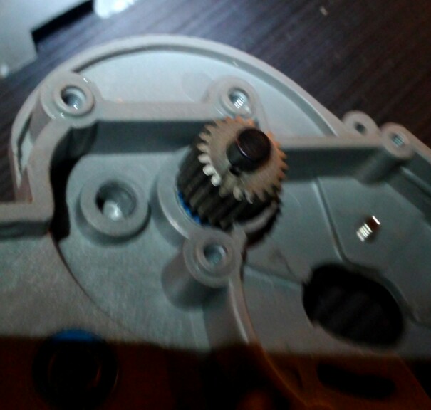

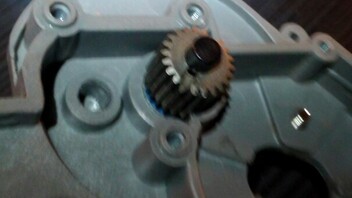

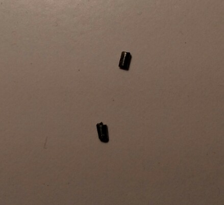

Ich habe das Getriebe zerlegt, beim öffnen fielen mir zwei kleine Teile entgegen. Die sehen aus als wenn sie zusammen mal einen Splint ergeben. Ich finde aber nirgens eine Stelle wo der hin gehören könnte.
Blöde frage aber Explosionszeichnungen helfen manchmal weiter , haste keine ?
So habe es gefunden, war nicht so leicht zu finden das Loch war vom Zahnrad verdeckt.
Den Splint werde ich doch wohl bei Conrad bekommen?
Bei den Zeichnungen steht meist ne Nummer gib die mal bei Google ein, dann findest du meist den günstigsten Händler
