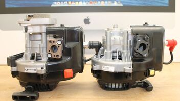

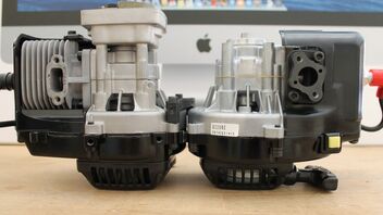

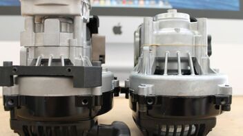

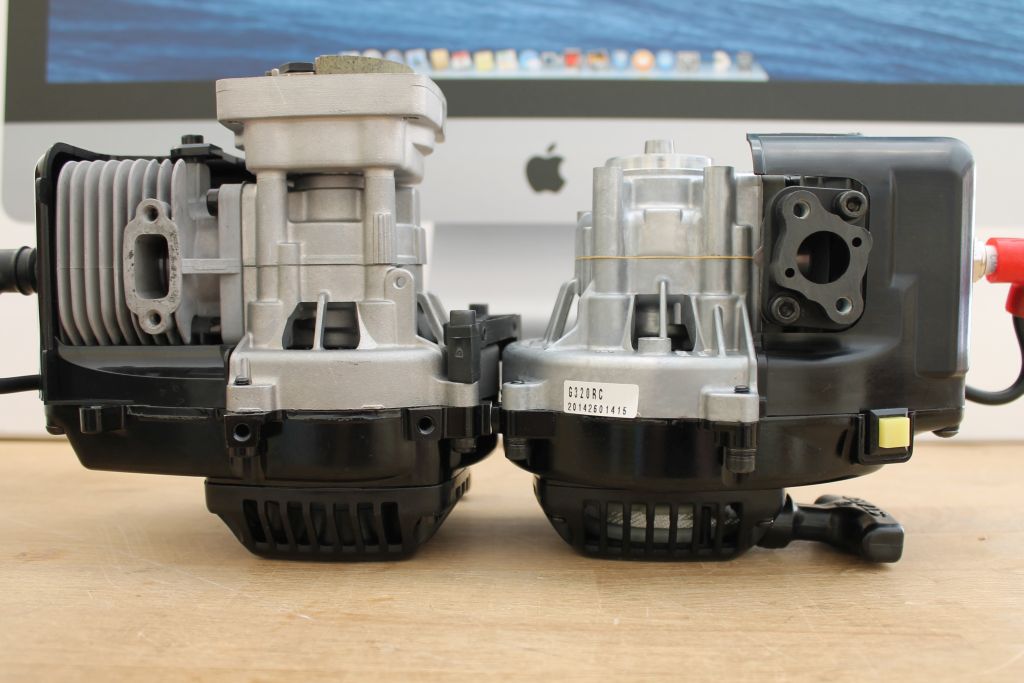

• Er ist breiter
    http://rc-car-online.de/shop/de/produc…standardseite=1
    Deswegen bin ich mir nicht sicher, wie er passen wird
  • nen Paar takken mehr und man hat nen RCMK Motor.
    Aber ich denke der wird übertrieben sein?
    Also laut wage wiegt mein Auto 15 kilo.
    hat mega dicke fette schlappen drauf, wo jeder alleine schon 1 Kg wiegt.
    man merkt den unterschied schon, ob man nen 30 ccm fulie fährt oder den g260 von zenoah.
    Von da her bin ich am überlegen ob es der g290 oder g320 werden soll.
  • Er ist breiter
    Genau das Stimmt eben nicht, ich habe die Motoren hier und auch vermessen.
  • Bau den G320 mal in deinen FG ein.
    Er muss breiter sein, sonst würde man nicht auf jeder Seite was von Anpassungen lesen ;)
