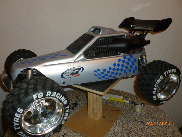

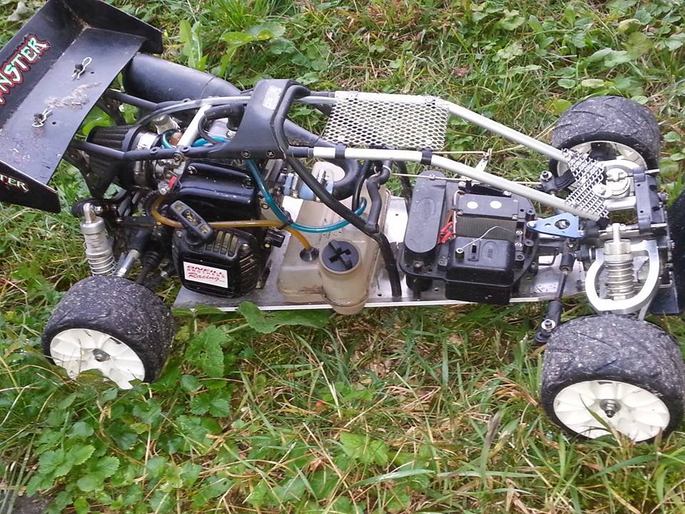

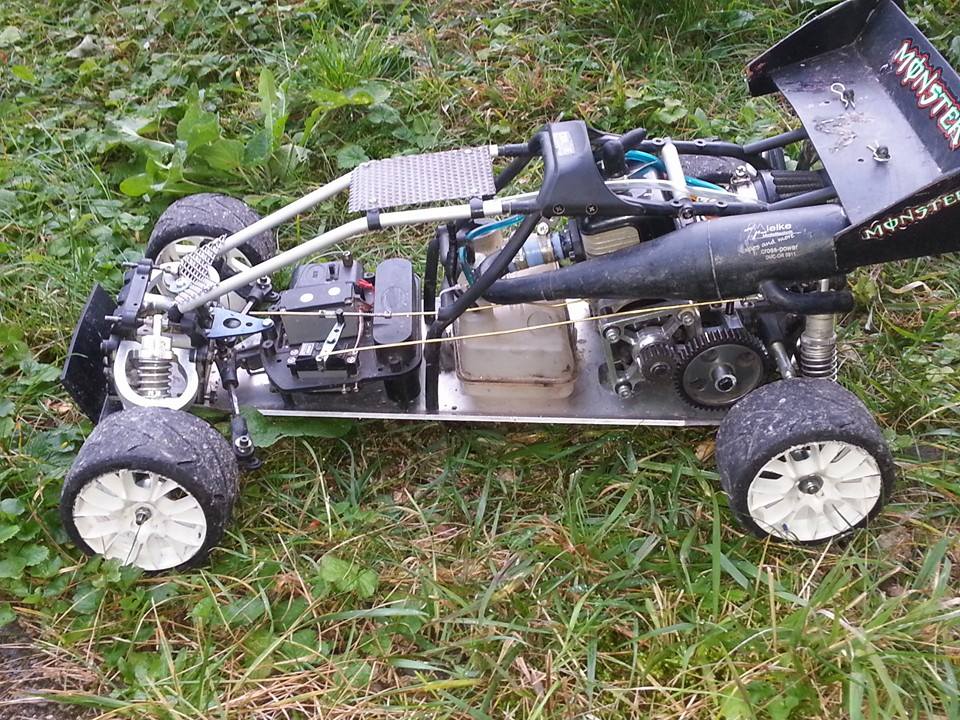

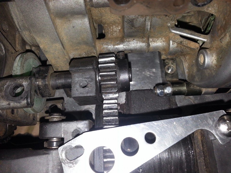

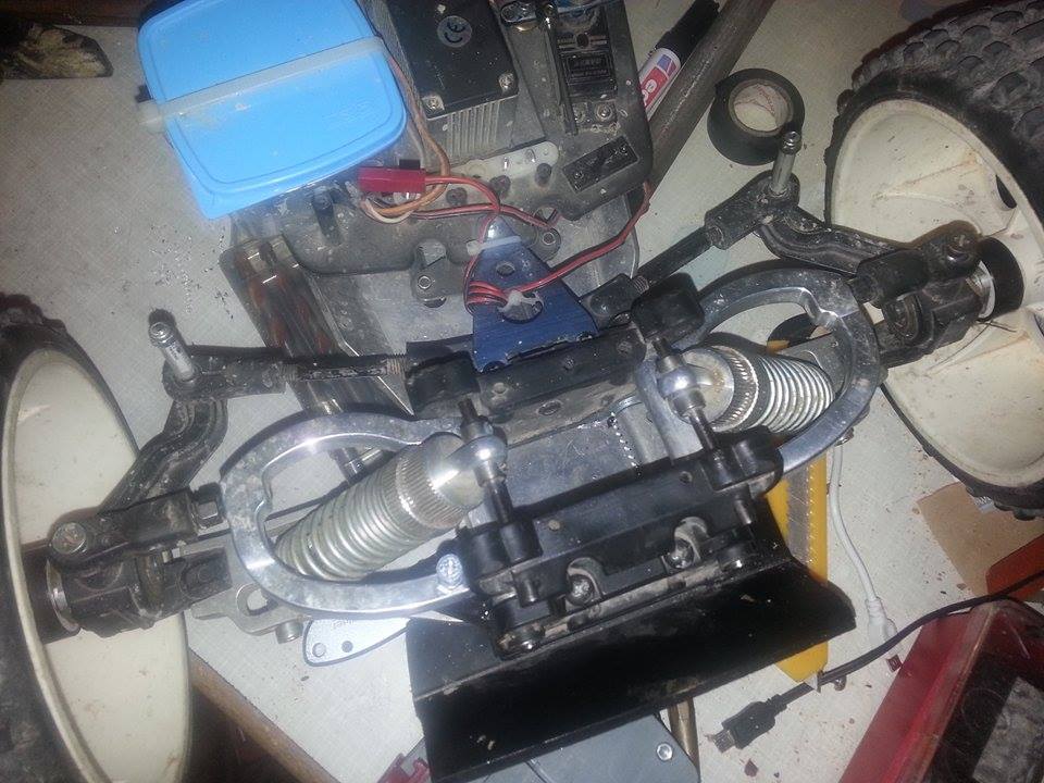

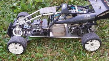

  • So, nun habe ich mal meinen FG(C) wieder etwas aufgemöbelt.

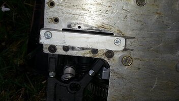

    Nur noch die Radioplatte umbauen, da die vom Carson ist, und die passt nicht 100 Prozentig.
    Aber erst, wenn eine Empfängerbox vorhanden ist.

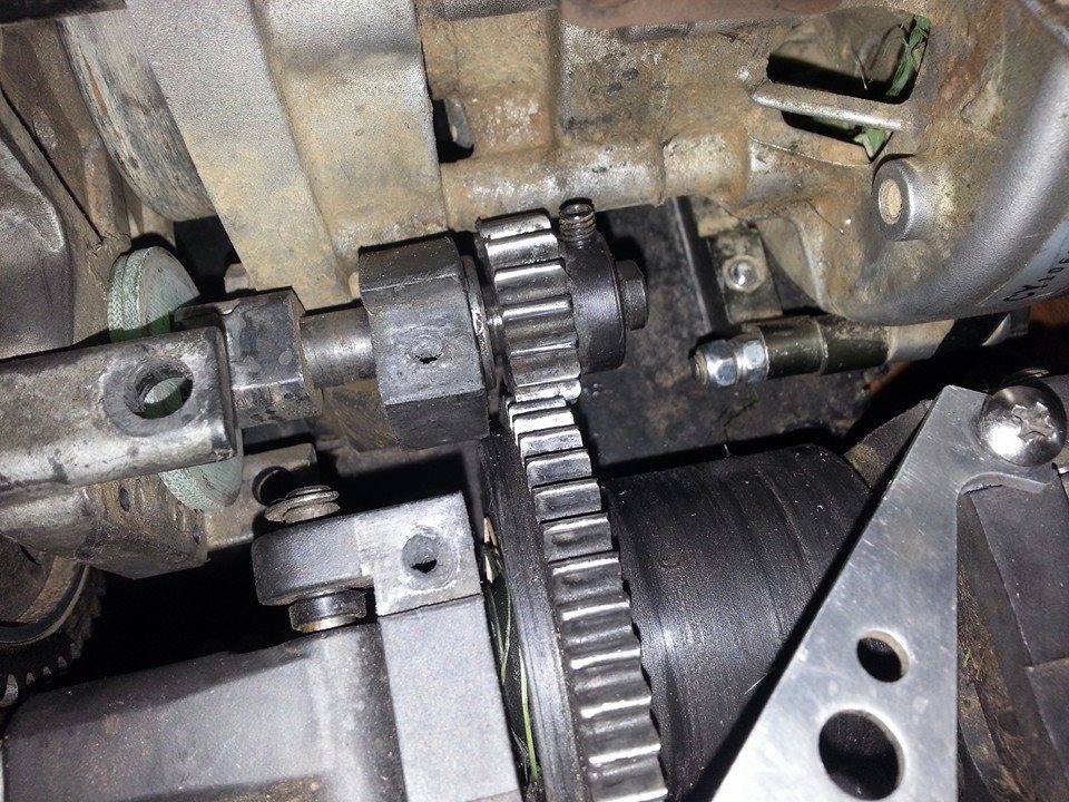

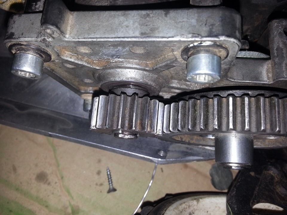

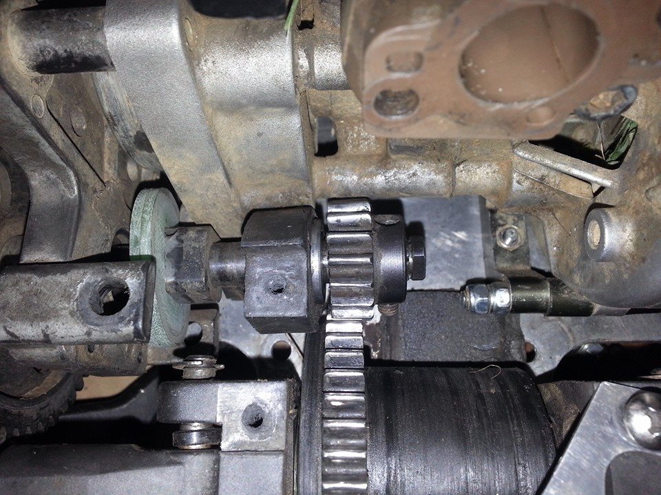

    Desweiteren habe ich mir einen Schutz für das Zahnrrad selber gebaut.
    Er kommt nem FG immer näher.

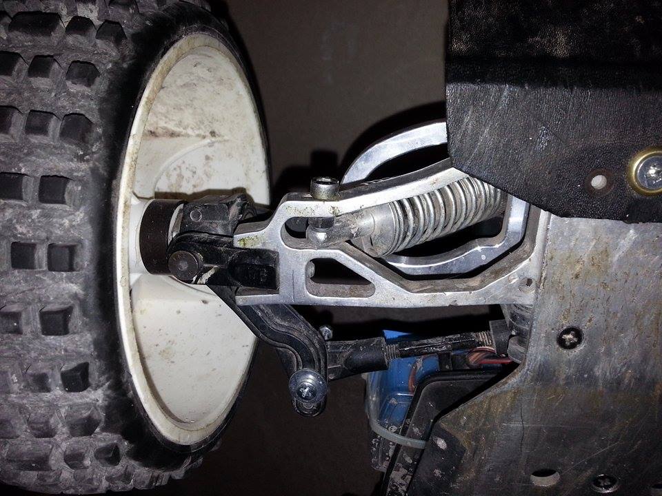

    2.Ich will mir eine Vorderbremse zulegen, reichen da die Plastikachsschenkel, oder müssen die aus Alu getauscht werden?

    zu2: Reichen, hab ich auch so - die Aluachsschenkel hab ich aber auch da.

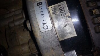

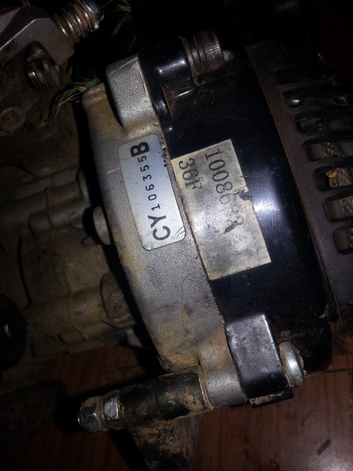

  • Das wäre natürlich nicht so toll ;). Mir ist gestern aufgefallen das mein Motor sowieso starke Kompression hat, in Gegensatz zu einen cy aus der baja eines Kumpels. Sein Motor lässt sich extrem leicht anziehen in Gegensatz zu meinen.
