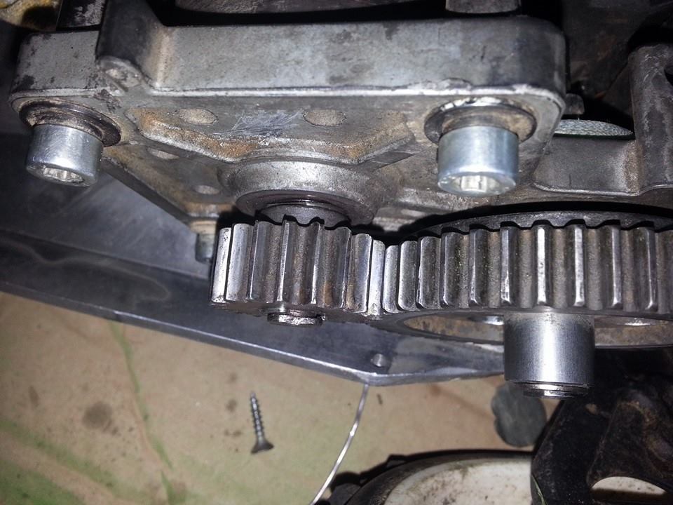

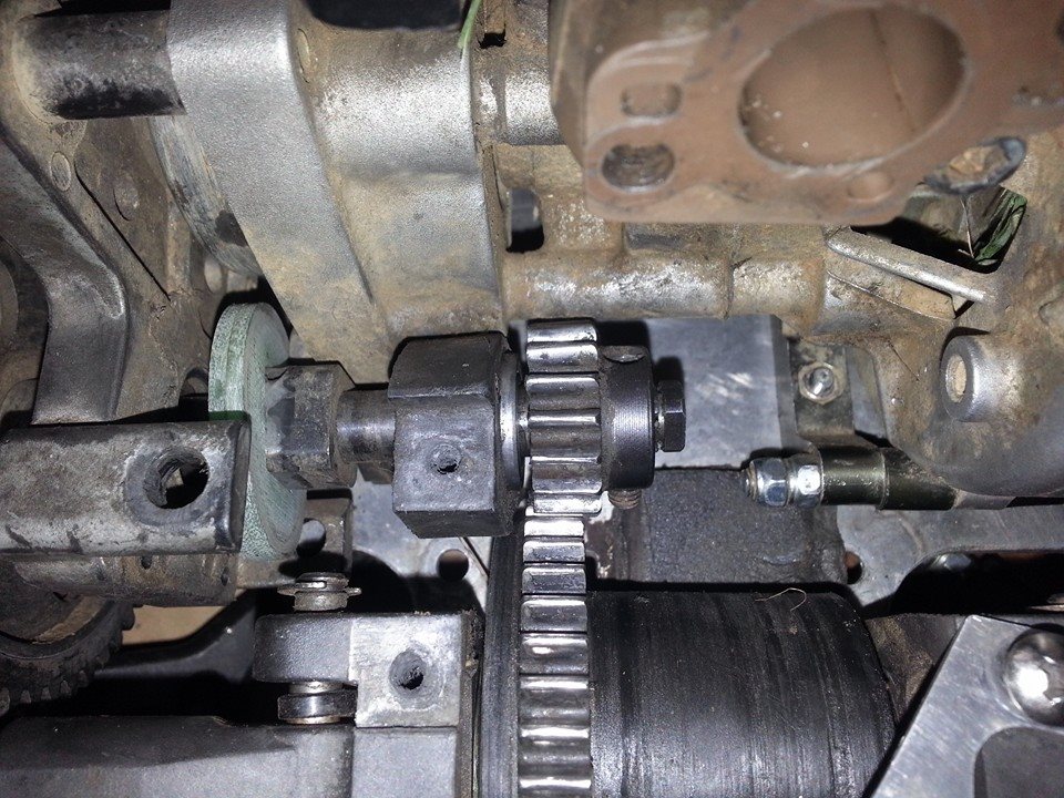

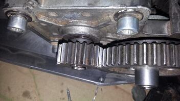

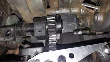

    Aber er bringt bis dato nen haufen Spaß, was ich aber feststellen musste, mehr als die Hälfte ist nicht orginal.
    Motorböcke passen, kein ding, aber chassisplatte, na ja, ist vom FG Marter, gottseidank mit lanlöchern, aber leider nicht eingefräßt.
    Das problem an der geschicht ist, der vorbesitzer hat nicht drauf geachte,oder war ihm Wurscht, wie das Kleine Zahnrad auf das Differentialzahnrad trift.
    Diese muss schon länger so gewesen sein, man sieht nämlich die ungleiche Abnutzung.
    Das erste und das zweite Bild zeigen,wie es drauf saß, sowohl auf dem Marder Chassis, als auch auf dem Irgend wie selbstverhunzten Chassisi.
    Ich konnte auch nicht weiter nach Links gehen, da dass kleine Zahnrad an der Welle anstand 8| :cursing: .
    Gut, Kurzerhand das Hauptzahnrad umgedreht, etwas mit U Scheibenunterlegt,die ein oder andere irgend wie selber gemacht, und siehe da, es sitz wie es sein soll.

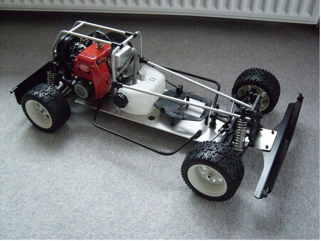

    Dann hat er ja vom FG vorne Aluquerlenker, desweiteren 4 Satz Reifen,diverse E teile und noch ein Halb vollständiges Chassis vom Kyosho
    Bild aus dem Netz.
    Derzeit ist ein Chung Yang Motor drauf, und ein Milke Reso, maschiert gut nach vorne weg, auch durch hohes Gras, kein ding, wusste gar net das 2WD so fun macht.
