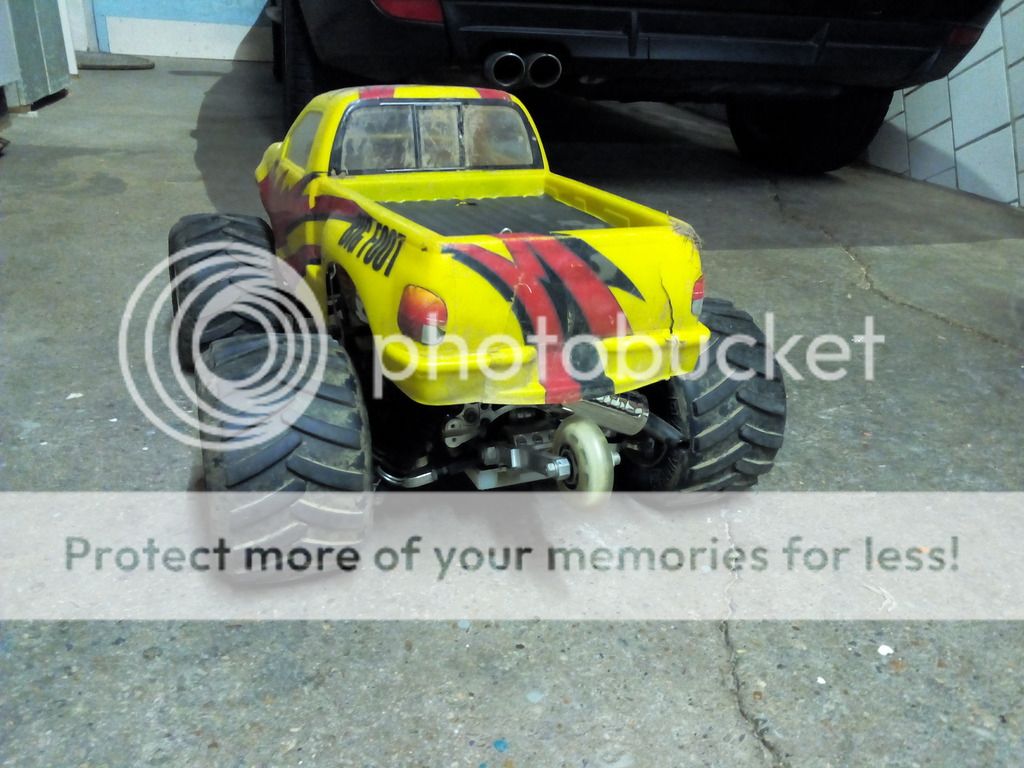

  • SO hab jetzt auch ne Wheeliebar:
    Allerdings ganz schön schwer das Ding. Bringt ganze 500g auf die Waage
    FG Monstertruck 4WD WB535
    Losi 5ive-T (G320+VRC)
    Kyosho Mad Force Kruiser VE
    Arrma Notorious 6S V6
  • Tja, da mehr gewicht macht sich bemerkbar beim wheeles ziehen.
    Aber deine karo hat hintn chon ordentlich gelitten, nimmst shoe goo ^^ .

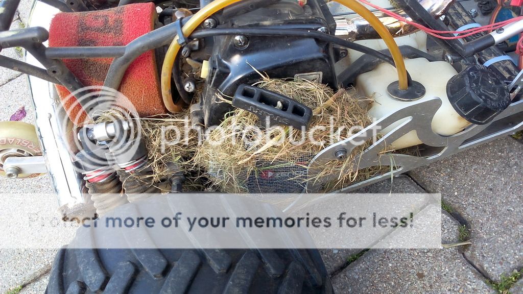

    Auf der Wiese lag noch recht viel trockenes Gras, welches sich um die Antriebswellen gewickelt und um den kompletten Motor herum abgesetzt hat. Der FG hatte dadurch einen recht hohen Rollwiderstand.
    So sah das in etwa aus:

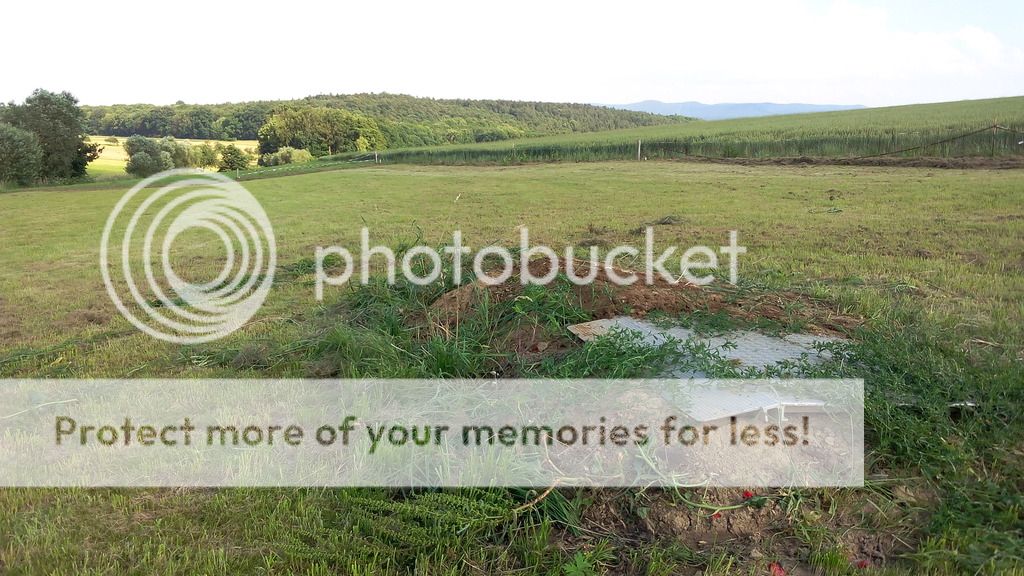

    Hab dann noch meine kleine Schanze um nen Dreckberg erweitert, so dass ich nun immer verschieden hoch und weit springen kann:
    War auch alles mit Unkraut zugewuchert, welches erstmal entfernt werden durfte.

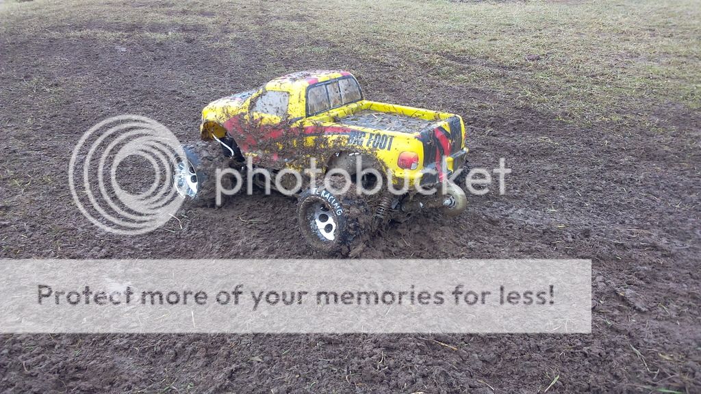

  • Habe mal die Stadium Räder (Hinten die Spike Räder) getestet.
    Fazit: Fährt sich wie auf Schienen und ernom GRIP im Matsch. Nachteile sind, dass der ständig aufsitzt und mega lahm ist.
    Leider ging er nach nem halben Tank aus und ich konnte neme starten weil der Starter zu mit Dreck war und nur noch ins Leere gezogen hat....
  • Trocknen lasssen. DAs Gröbste von Hand wegbrechen und dann mitm Kärcher drüber.
    Der sah schon oft so aus und wirds in Zukunft auch noch öfters tun, aber das macht mir gar nix. Im Gegenteil ich find im Matsch fahren geiler als alles andere.
    Geputzt wird der eh erst wieder vorm Sommer :D
