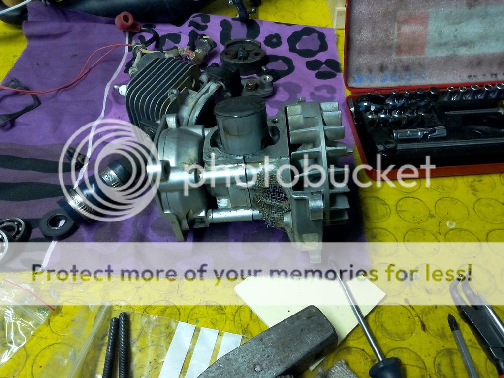

    Habe allerdings die Lager einpressen und die Wellendichtringe montieren können. Hab dann schonmal das Kurbelwellengehäuse mitsamt Kurbelwelle und Lüfterrad zusammengebaut. Als ich dann am Lüfterrad drehte, ging dies extrem schwer. Dann stand ich da 5 Minuten neben dem Werkbank und dachte mir " Was hab ich übersehen". Tja ganz einfach: ÖL vergessen. Ich Idiot hab alles trocken zusammengebaut :lol: :lol: :lol:
    Hab dann mir erstmal selbst an den Kopf langen müssen, aber hilft ja nix. Alles wieder zerlegt und geölt zusammengebaut. Dann links und rechts nen sanften Schlag auf die Kurbelwelle und siehe da, es dreht sich leicht.
    Motor sieht momentan so aus:

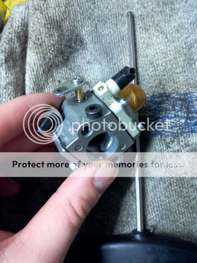

    Dann hab ich den Choke vom Vergaser ausgebaut und hab irgendwo mal im Internet gelesen, dass man da einfach Madenschrauben reindrehen kann. Also mal die Bohrung gemessen. Auf der einen Seite 4,81mm und auf der anderen 4,75mm. Madenschrauben hatten aber gerade mal 4,91mm Durchmesser. Dann dacht ich mir: Warum den Madenschrauben nehmen? Bei meinem Glück landet eine im Motor.
    Folgendes kam nach etwas Nachdenken dabei heraus:
    Die eine Schraube musst ich halt etwas abfeilen, aber ansonsten hebt das bombenfest und ist auf jedenfall zu 100% dicht.

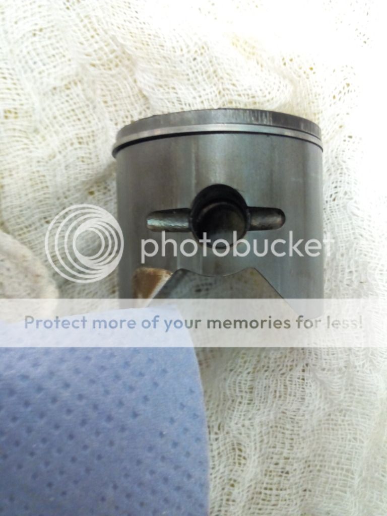

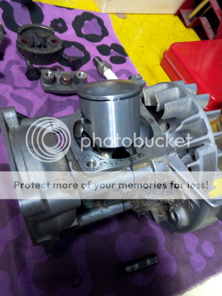

  • Heute kam glückicherweise das richtige Kolbenset mit der Post.
    Konnte dieses gleich montieren:

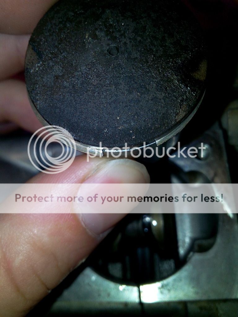

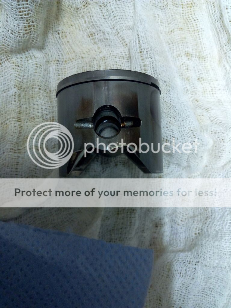

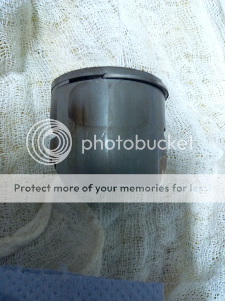

    Hier mal ein paar Bilder vom alten Kolben. Dieser sieht irgendwie doch sehr fertig aus. Stellenweise sogar so, dass man meinen könnte er hätte ein paar mal Kontakt mit der Zylinderwand gehabt:
    Beim Kolbenring scheinen wohl die beiden Spitzen weggehobelt worden zu sein:

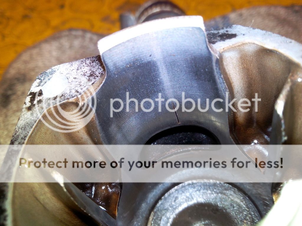

    Zylinder ist einigermaßen i.O. Hier der Kratzer am Auslass. Auch sieht der rechte Steg zwsichen den Überströmern etwas franzig aus. HAb das mit ner Diamantfeile etwas verschönert, sodass es nicht mehr ganz so tragisch aussieht.

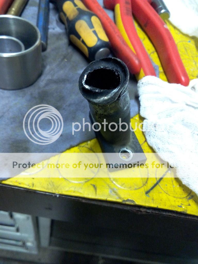

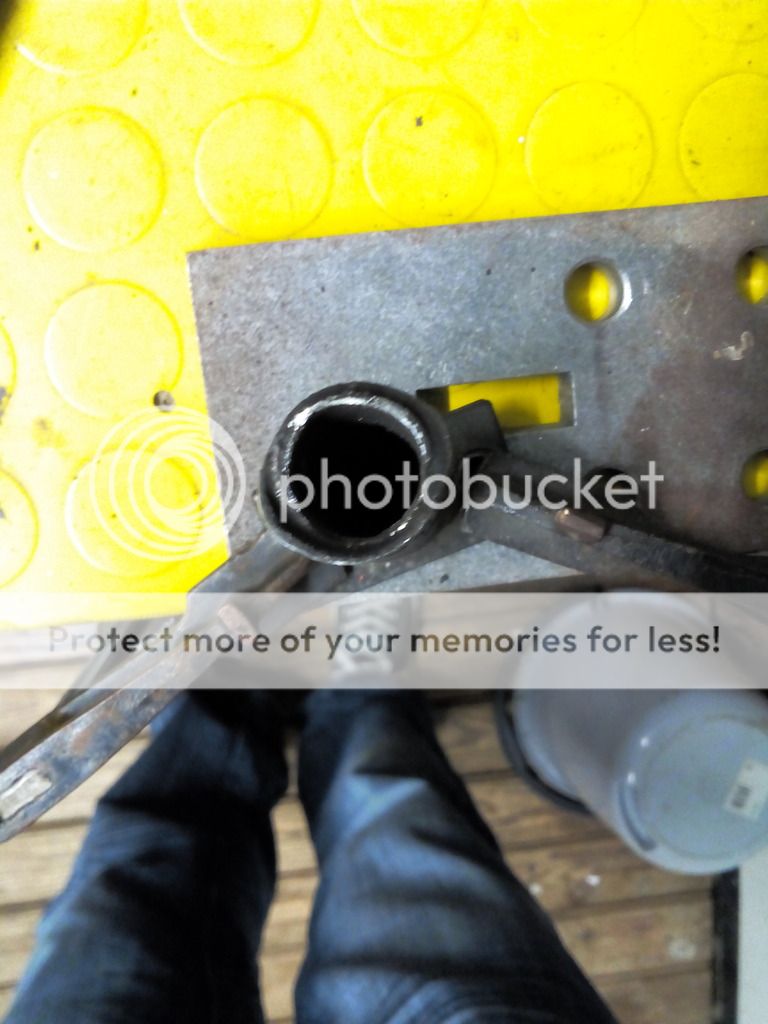

    Mein Krümmer sieht ebenfalls phänomenal aus:
    Das Loch war ebenfalls total zusammengedrückt. AUch hier ist vermutlich etwas Leistung flöten gegangen. Hab den Krümmer dann warm gemacht und das Rohr wieder zurechtgebogen. Danach hab ich dann den inneren Teil des Krümmers etwas freigebrannt.
