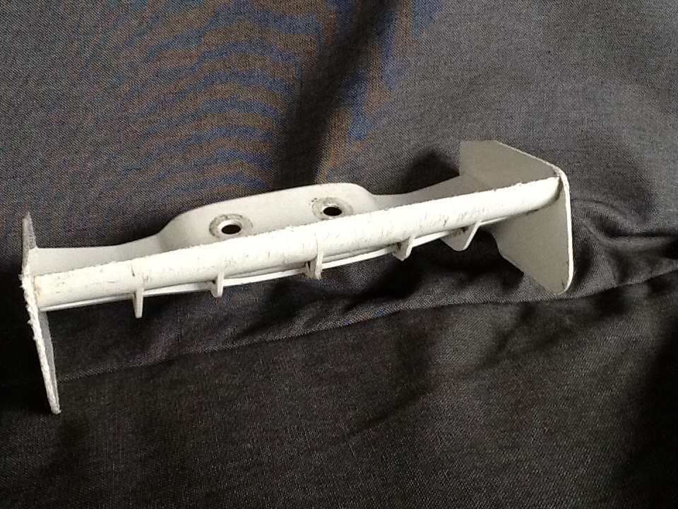

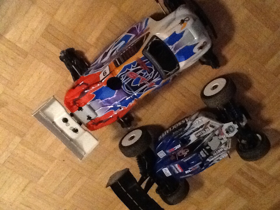

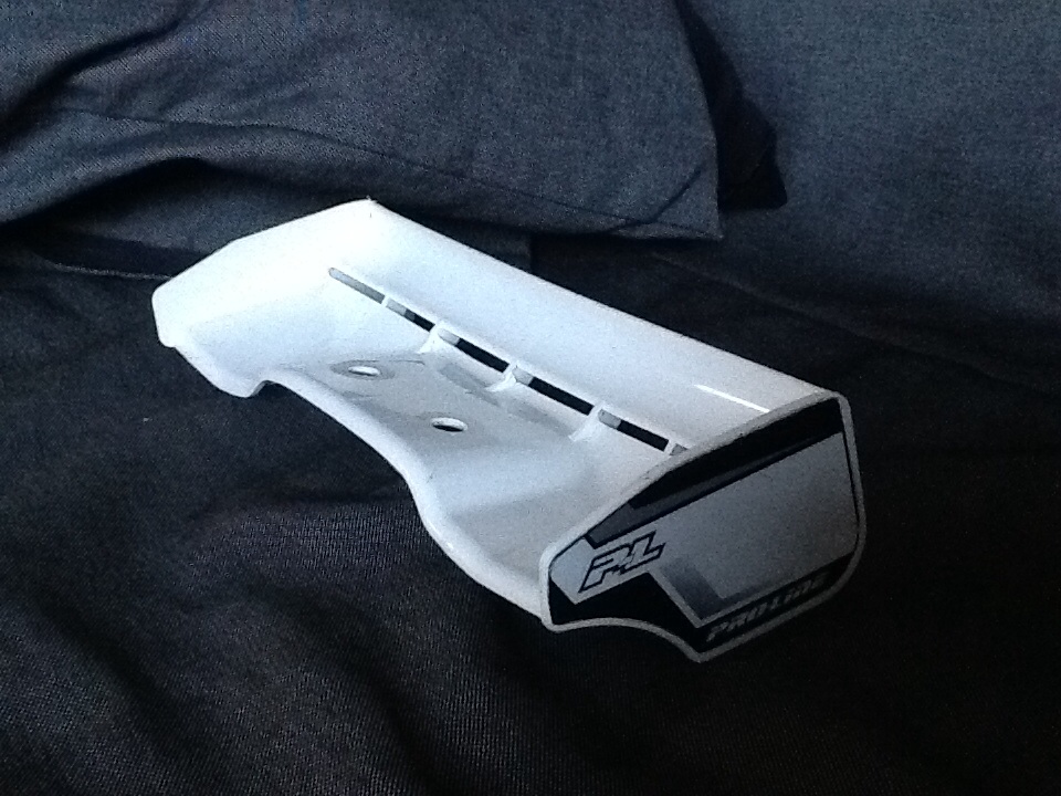

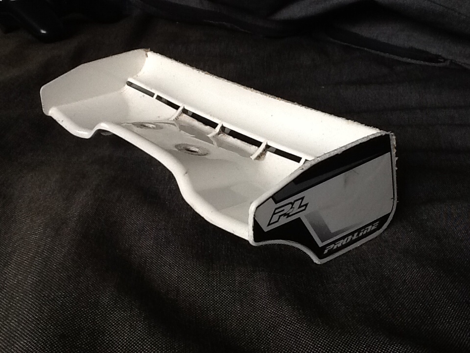

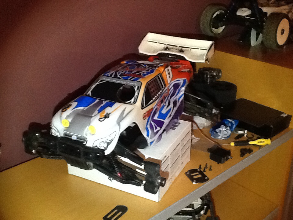

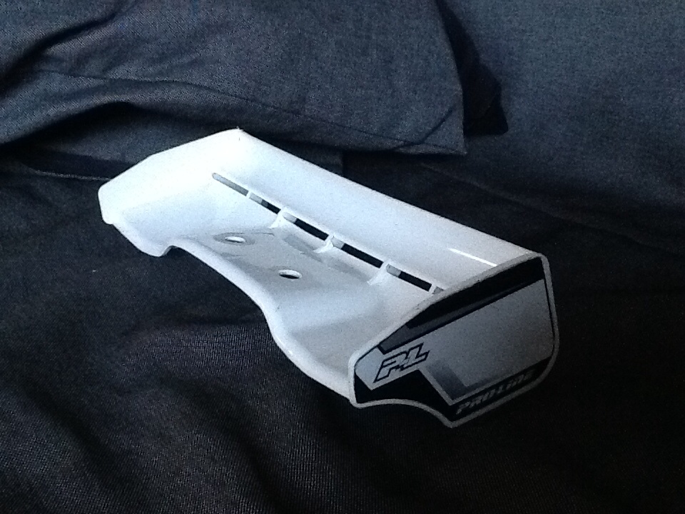

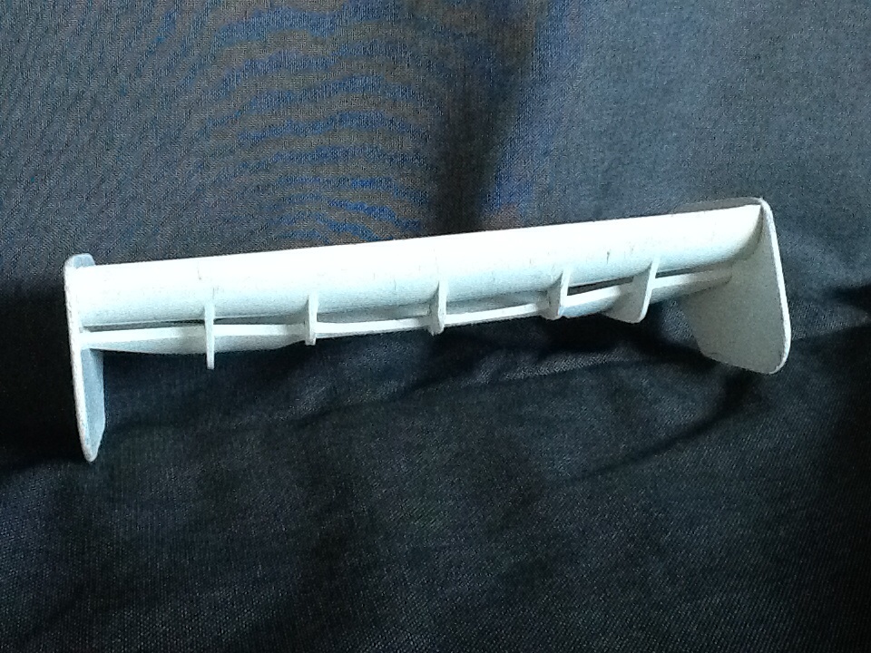

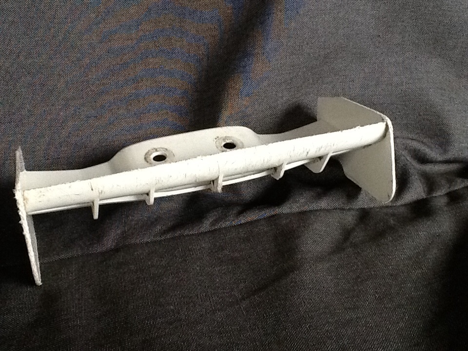

    Heute gibt es leider nur eine Kleinigkeit weil des Bl-System für meinen Asso is noch ned gekommen und ich möchte den Buggy eig. fahrbereit halten und deswegen kann ich den Umbau leider noch nicht abschließen aba ich hab heute noch eine kleine kosmetische Maßnahme umgesetzt, ich hab nämlich den zerfranzten Spoiler gereinigt und mit etwas Schleifpapier abgeschliffen. Hier das vorher-nachher Ergebnis:
    Is jetzt zwar ned die Welt aber es is besser als nix.

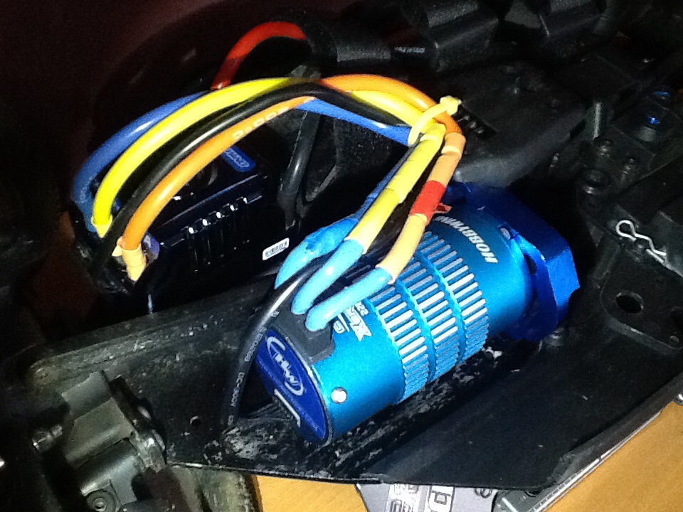

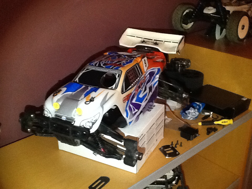

  • Servus,

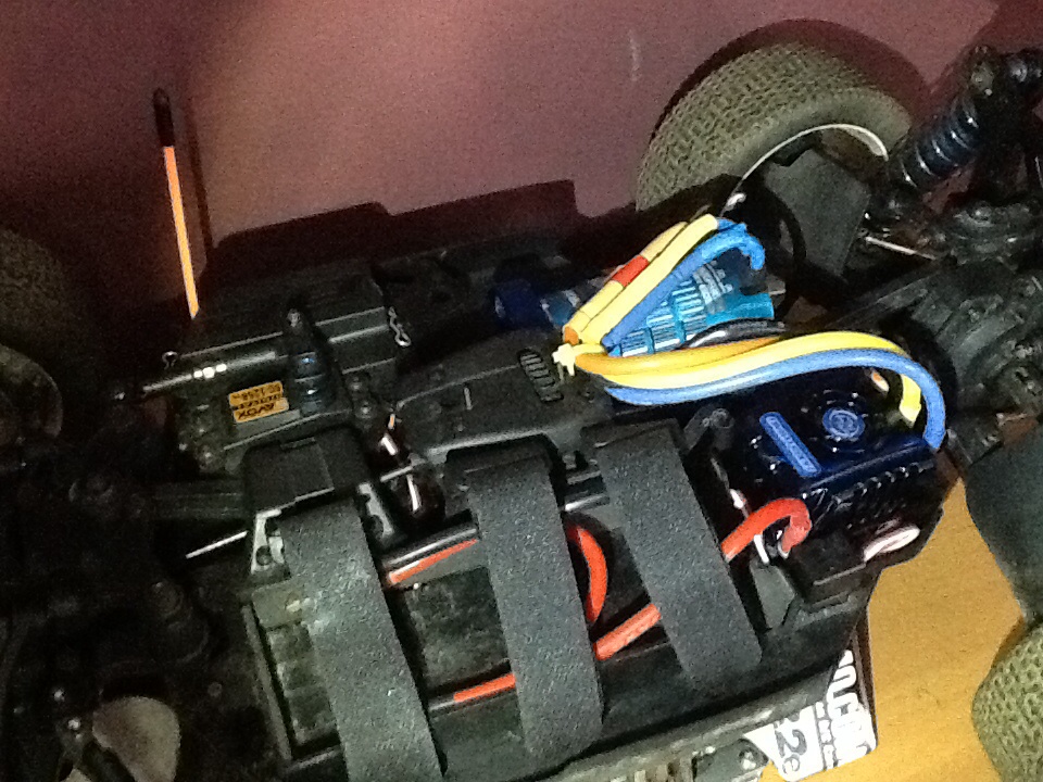

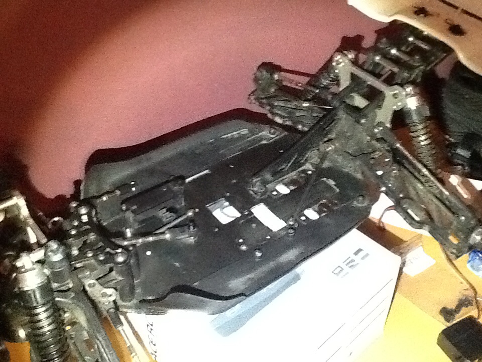

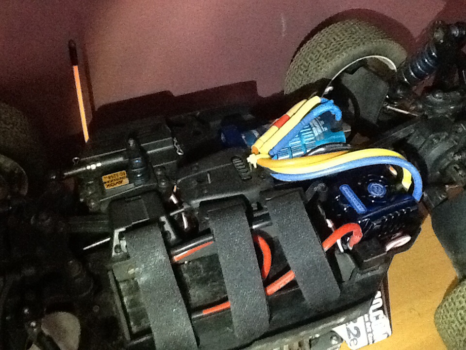

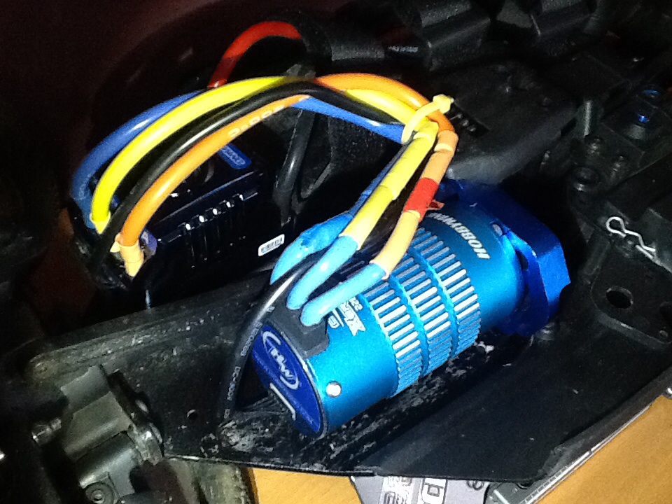

    Endlich kam mein Hobbywing System und ich hab es gleich in meinem Asso verbaut und es ist genial :anbetung: . Ich hab heute mit dem System 2x 2 Akkus beim Tag der offenen Tür beim Modellbau Koch verblasen (die haben da vor ihrem Shop auf der Wiese eine Strecke aufgebaut) und nach diesen Fahrten war der Motor villt. so um die 50-60grad warm und der Regler kalt (an 4s).Auch Endgeschwindigkeit und Punch sind um ein gutes und merkbares Stück gewachsen und das Regelverhalten ist super angenehm. Desweiteren gibt es dank dem Sensorkabel kein Cogging mehr und die Anfangsdrehzahl ist fast so niedrig, wie bei einem bürstenmotor. Alles in allem is das Set der Hammer ich hab beim Koch nen Losi 8e 2.0 mit Hacker Motor und Regler von nem Repräsentanten von Horizon Hobby damit verblasen und das trotz den, fürs Gras ungeeigneten, Reifen. Nur des innere Kugellager am vorderen Lenkhebel hat nach den 2 Akkus den Dienst quittiert, nachdem ich erst nach einem Akku gemerkt hab, dass die obere Lenkhebelschraube fehlt und der Lenkhebel deswegen geeiert hat und somit des Kugellager von Cvd Welle zerschlagen wurde.

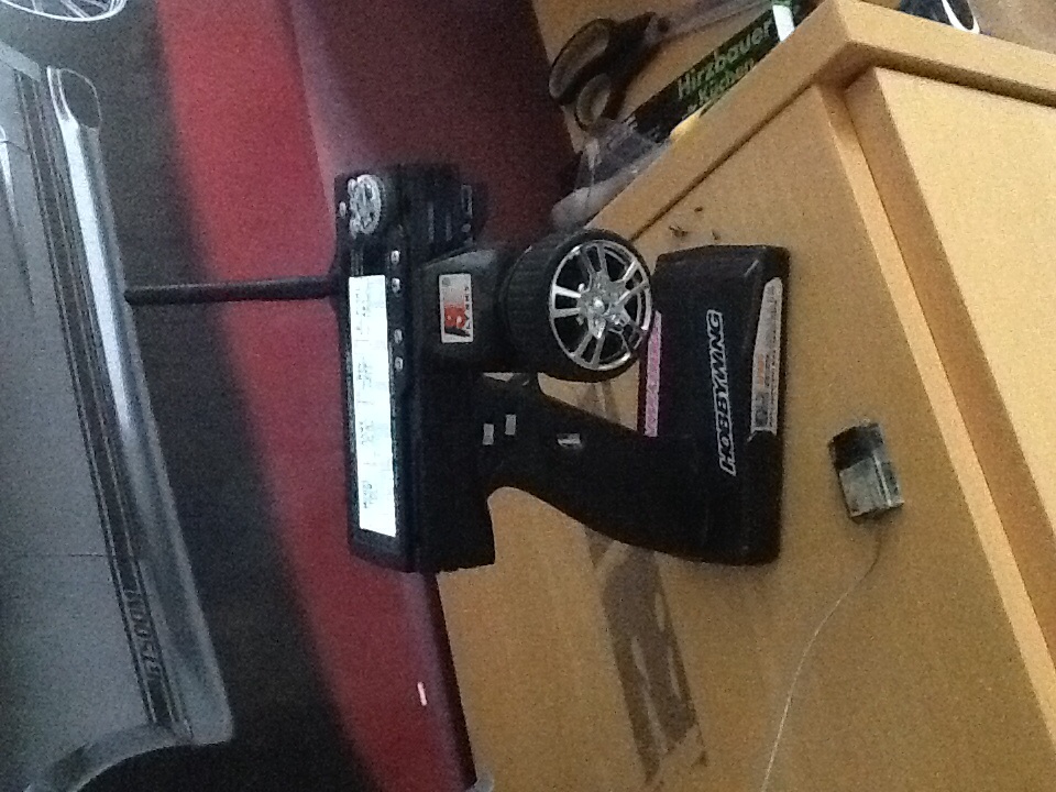

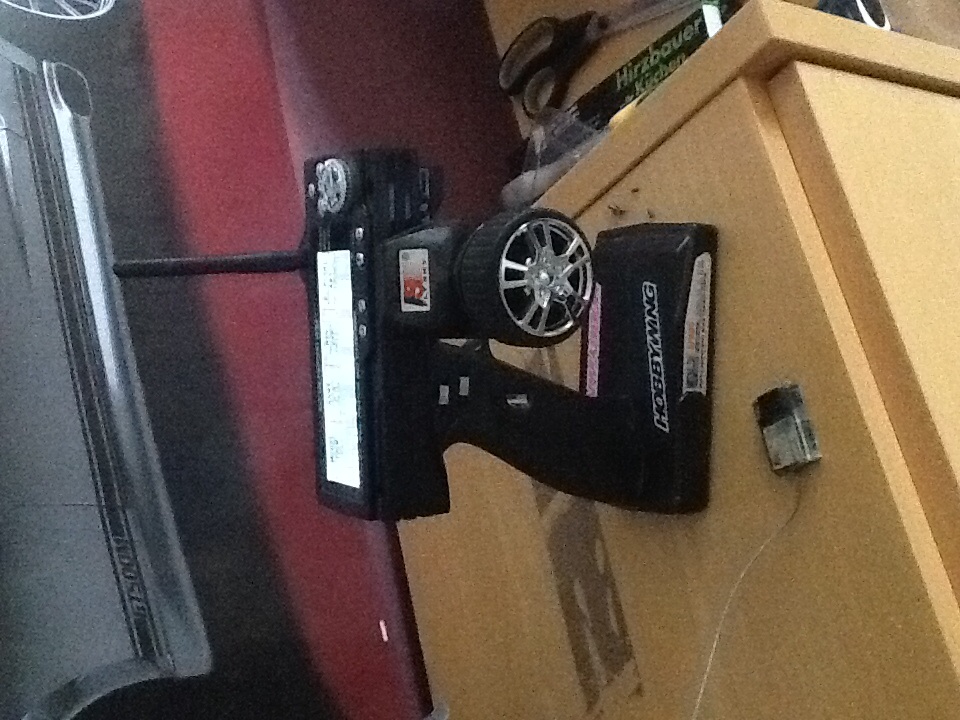

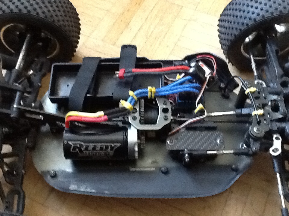

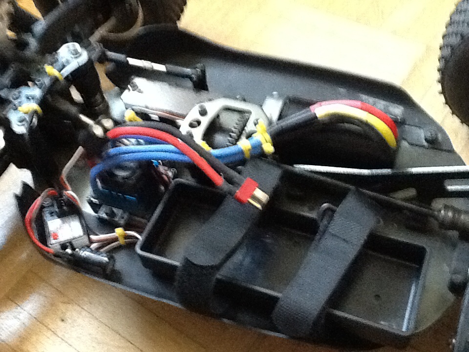

    So, genug vom Hobbywing System geschwärmt, jetz kommen wir zu meinem Umbau: ich hab jetzt des alte Reedy System ins Auto eingebaut und mit der Flysky Funke kalibriert. Ich verwende momentan ein 13er Motorritzel, dass beim HW System dabei war (im Asso is immernoch des 17er verbaut) und es funzt ebenfalls einwandfrei. Ich hab heute ne Testfahrt auf der Straße gemacht wobei ich immerwieder sehr stark beschleunigt und abgebremst hab und danach war der Motor zwar gut warm aba ned heiß also auch so schätzungsweise 50-60grad. Die Höchstgeschwindigkeit liegt auch so bei ca. 55-60kmh also ganz ordentlich und die Beschleunigung ist sogar so gut, dass die Vorderräder fast den Bodenkontakt verlieren.Das Servo geht mit dem Regler bec und nem Stützkondensator, wie vermutet, wie sau und hat keine Probleme mit den großen, sehr weichen Reifen :thumbup: .Der Truggy selber liegt natürlich nicht ganz so stabil auf der Straße wie der Asso aber des Fahrverhalten ist trotzdem ziemlich gut, es ist halt sehr peppig weil die weichen Dämpfer und der hohe Schwerpunkt starke Lastwechselreaktionen hervorrufen und deswegen auch manchmal ein oder zwei Räder in der Luft und/oder des Auto driftet.
    Insgesamt bin ich mit meinem Umbau bis jetzt sehr zufrieden und ich freue mich schon auf die erste Ausfahrt im Gelände und auf die ersten Sprünge und keine Angst, das Tagebuch ist hier noch lange nicht beendet :D .

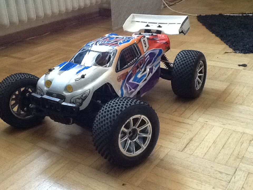

    Und nach soviel Gelaber habt ihr euch die folgenden pics wirklich verdient :D :

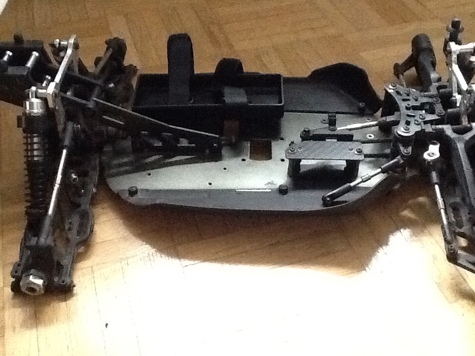

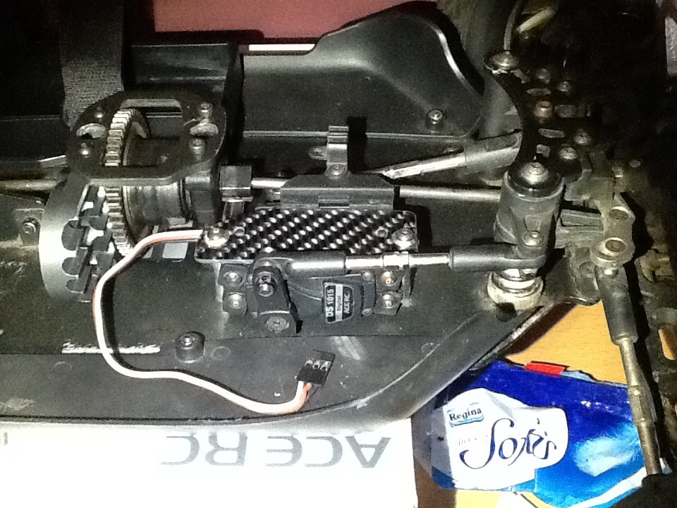

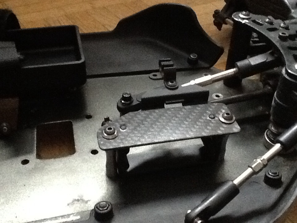

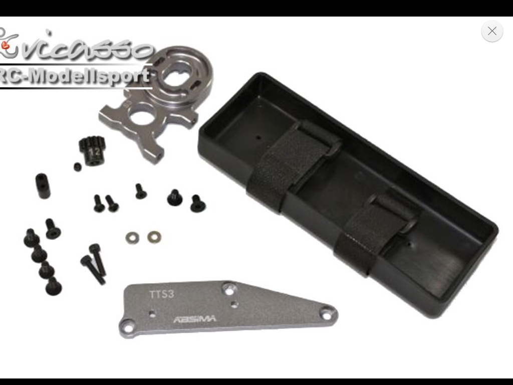

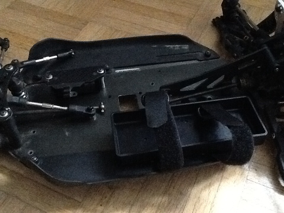

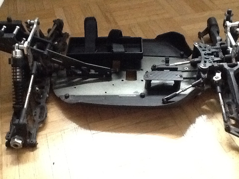

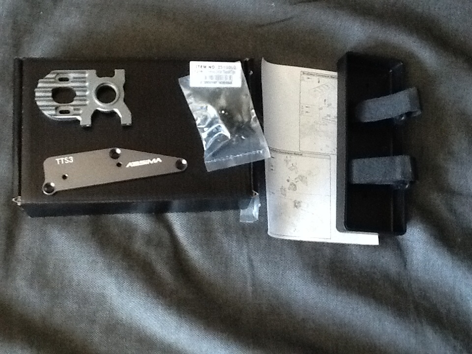

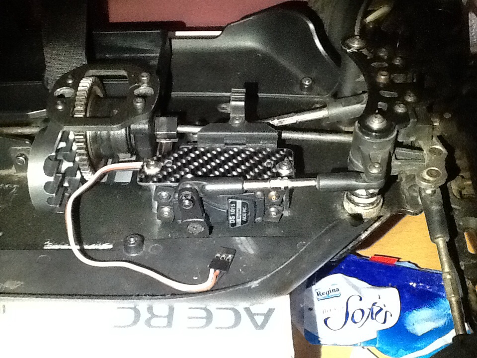

  • Erstmal Danke für die positiven Rückmeldungen, weiß ich wirklich zu schätzen :anstossen: also ich mach dann mal ne Kostenaufstellung:
    Auto + Zubehör und so..:105€
    Team C umbaukit: ~40€
    Thunder tiger DS1015 (gebraucht):40€
    Brushless set, hab des vom Asso verbaut aba wenn man was vergleichbares will:~130-150€

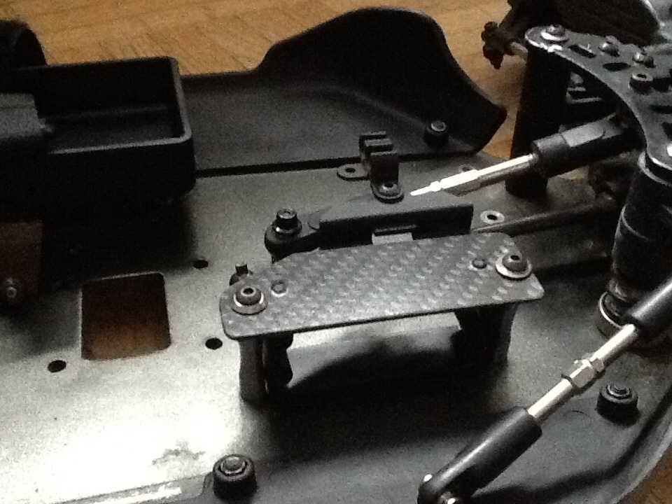

    Carbonplatte für die Servoplatte: 6€ (reicht für mehrere Platten und kann man natürlich auch für andere Sachen verwenden)
    Wenn man keine Funke hat, dann braucht man die natürlich auch: ~30++ (hab ne Fs gt3, also hab ich nur nen Empfänger für 6,50€ gebraucht)
    Stützkondensator für Servo (Optional): ~5-10€
    Längeres Klettband für den Akkuhalter: ~7€
    Kleinkram (Antennenröhrchen, Gewerbeband für die Karo...): ~5€
    30k difföl (optional): ~7€
    Insgesamt ohne Akku: ~400€
    Dafür bekommt man auch nen st/Mt-4 g3 aba die brauchen noch bessere Servos und viel mehr chassisversteifungen und ich hatte ned sofort 400€ rumliegen sondern musste mir des Ding Stück für Stück zusammen sparen außerdem macht selber bauen einfach mehr Spaß :ele:

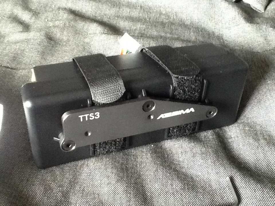

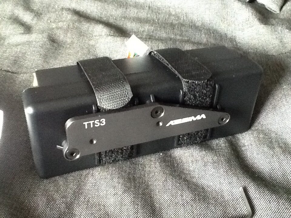

    Wenn man noch nen Akku braucht, dann muss es mindestens ein 4s oder 2x2s in Serie, damit man damit vom Fleck kommt. Ich werde hauptsächlich nen 4s Turnigy 5ah 20c Hardcase kostet bei HK ~25€ und in der Bucht 38-40€ und für einen Lader ist man nochmal n fuffi los.
    Desweiteren braucht man noch Geduld und Spaß am bauen sonst wird des nix :D
    Hoffe ich hab nix vergessen

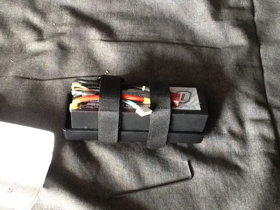

  • Servus,

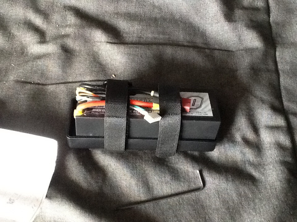

    Hab heute schnell nen Speedtest gemacht weil es mich mal interessiert, wie schnell son Ding rennt also schnell des GPS mit dem Akku (4s 5ah 20c) im Halter befestigt (so ein truggy ist echt geräumig :D :respekt: ) und mal ein paar Runden auf und ab gefahren. Das Ergebnis war 52,2km/h es is zwar für geschwindigkeitsverrückte ned besonders schnell aber mit dem Auto ist das schon ein Erlebnis weil er hat druck ohne Ende und man hat das Gefühl nix kann dieses 4,5kg Biest aufhalten :banger: :goil: und Geschwindigkeit war und ist bei dem Projekt eh nur Nebensache. Dann hab ich des Teil noch schnell in unserem kleinen Gärtchen ausprobiert und es war ebenfalls gigantisch weil das Fahrwerk war richtig am ackern und diese grobstolligen weichen Reifen haben richtig schön den Rasen gemäht und umgegraben :thumbup: und wenn das Ding auf der Wiese an einem vorbei fährt oder driftet dann merkt man richtig, wie der Boden etwas vibriert. Also für alle die nach nem Bashmonster suchen: holt euch nen massiven truggy oder Monstertruck, ihr werdet es nicht bereuen.
    Mal schauen wann ich mal wieder mehr zeit hab weil dann geh ich mal aufn Feldweg oder an irgendeinem Dirtbike Platz oder skatepark, damit des Ding mal fliegen lernt :banger: .

  • die geschwindigkeit liegt im grünen bereich 60kmh geht auch noch, der motor wird aber deutlich wärmer
    so dann sind die neuen regler also schwarz
    auch nicht schlecht das glänzende blaue am regler war noch nie mein ding
    jetzt noch nen schwarzen motor :)
  • Jop, des is aufjedenfall schnell genug :D der Kühlkörper vom Regler is immernoch blau des sieht man nur schlecht auf den Pics aba die Optik vom Bl system is mir eh Wurscht solange es funzt :)

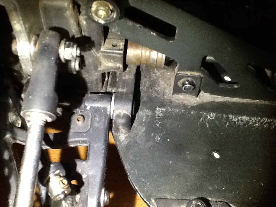

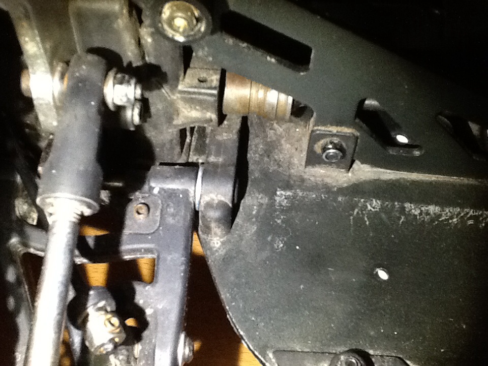

    -Riss an der (von vorne) linken Pivotballaufhängung
    -Bruch der kleinen Stange von dem Gelenk der CVD welle an der Linken Pivotballaufhängung
    Also wie ist das passiert? Nun ersteres passierte als ich das Auto mit vollgas gegen ein Betonmäuerchen hämmerte (da hats auch zum erstenmal die Pivotballaufhängung raus geflext ,welche man aber sogar vor Ort wieder eindrücken konnte).

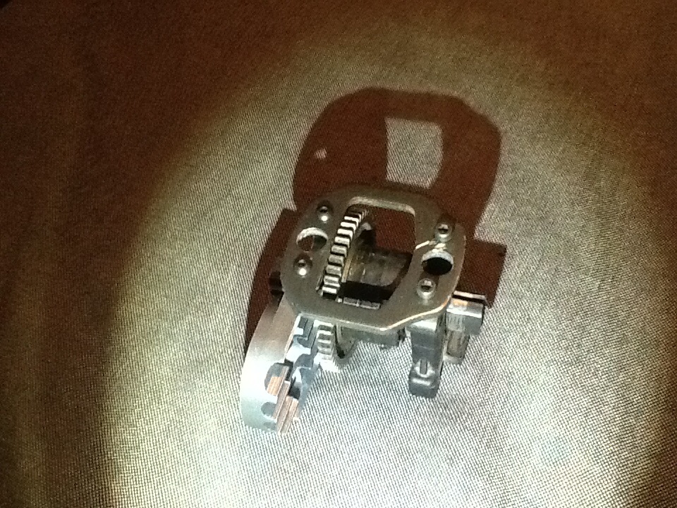

    Kosten: für mich nix ,da ich noch ein paar cvds rumliegen hatte und da einfach eine Stange rausgebaut hab (hält bis heute bestens) und die Arbeitszeit hielt sich auch in grenzen ,da ich nur die Lenkung voll einschlagen musste damit man an das cvd Gelenk mit der Halteschraube für die Stange rankommt.
    Letzteres ist mir heute passiert bzw. war heute so ziemlich ende für die Pivotballaufhängung. Ich war heute auf einem Skateplatz in meiner Umgebung und da gibts eine Halfpipe mitten im gras also ideale Landeflächen. Relativ nah an dieser Halfpipe ist allerdings auch ein ca. 5m hoher Zaun welcher den Bolzplatz vom rest abtrennt. Die Halfpipe ist ca 1.50m hoch und der Absprungwinkel beträgt ca 80grad sodass das Auto bis zu 3-4m an Höhe gewonnen hatte bis es immerwieder runterfällt oder am Zaun hängen bleibt. Ich bin da ca. einduzend mal gesprungen und irgendwann musste ich nach jedem Sprung die Pivotballaufhängung wieder reindrücken und ich durfte dann auch nur geradeaus fahren bzw. nur ganz leichte Kurven damit diese nicht einfach wieder rausploppt aba Springen ging noch wunderbar :firedevil: :goil: . Man muss auch dazu sagen dass ich bei der Pipe auch mal beim Absprung mit Vollgas gegen die Stange am rand des Geländers gefahren bin (was ein schönes, lautes und klares DONGGGGG hervorrufte :lol: :goil: :top: ) und das Auto nach einem senkrechten Flug mit vielen unkontrollierten Flips, Drehungen etc... mit der Front auf dem Asphalt aufkam und es ist schlicht und ergreifend nix kaputtgegangen nur die Pivoballaufhängung musste wieder reingeploppt werden. Kosten fürs Ersatzteil: mit Versand 12€

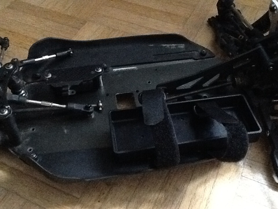

    Kommen wir nun zu den Schäden wo nicht das Auto selber schuld ist sondern meine falsche Bedienung :D und zwar hats mir mal spontan ein Motorritzel zerschrubbert also hab ichs ersetzt gegen ein größeres ,welches ich noch rumliegen hatte, und hab diesmal des Zahnflankenspiel etwas großzügiger eingestellt und siehe da: die Motor- und Reglertemperatur sind stark gesunken und man kann auch mal eine ganze Akkuladung im schwersten Sand fahren ohne dass es mir irgendwas brät und effizienter ist er auch, da spürbar geringere Ströme fliessen und die Akkus und Stecker nichtmehr so warm werden und dass OBWOHL die Übersetzung nun schneller ist.

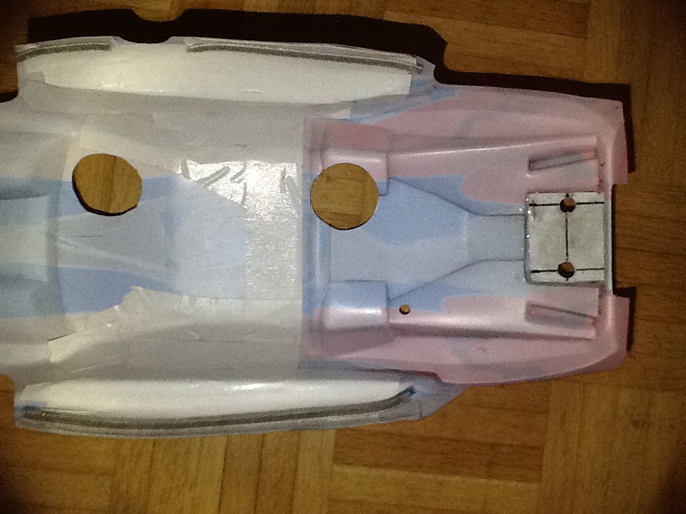

    hier mal ein kleines update nach ein paar weiteren und harten Fahrten also zuerst hats die originalkaro vollkommen zerfleddert, einfach "nur" von den 3-4m Sprüngen von der Pipe und deswegen hab ich kurzerhand die S8 Karo, die ja auch noch dabei war mit n paar kilo Panzertape verstärkt und bis jetzt hälts und es sieht so sch**** aus, dass man es eigentlich schonwieder als "ratlook" oder als so bezeichnen kann was ja eigentlich schon wieder cool is :D . Dann hat der Regler komische Sachen gemacht und sich schließlich komplett verabschiedet aba ohne Rauch oder so, er hat einfach keinen Mucks mehr gemacht und deswegen werkelt jetzt ein HW Xerun 80A drinne, den ich neuwertig fürn fuffi ersteigern konnte. Er is zwar ned so stark wie der 130A regler, der bei dem Motor dabei war, aba er sollte reichen weil der Motor is, soweit ich weiß, baugleich mit dem Ripper 2000v motor von thunder tiger, der in Kombination mit demselben 80A regler im st4 g3 verbaut is, der ja auch wie sau geht, also sollt das kein Problem sein. Desweiteren hab ich den Empfänger in ne Tüte gepackt und dem Auto ne vernünftige Antennenhalterung spendiert. Hier die Bilder:
