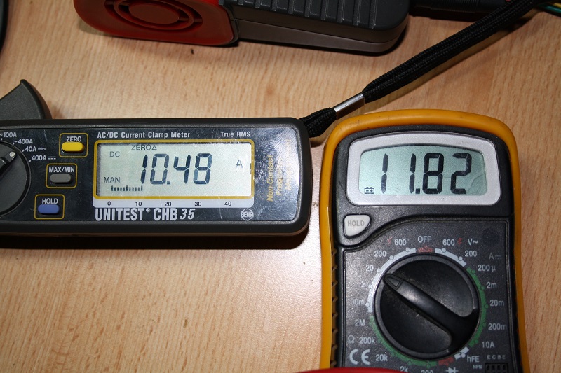

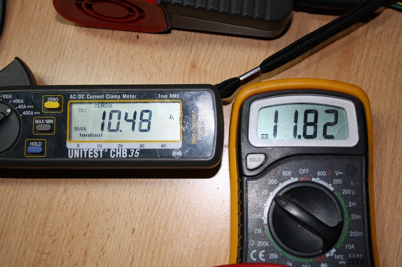

Gestern 4s mit 10A zwei Stunden lang gebruzelt plus Autobatterie mit 5A, da wird bei halber Drehzahl nix warm.

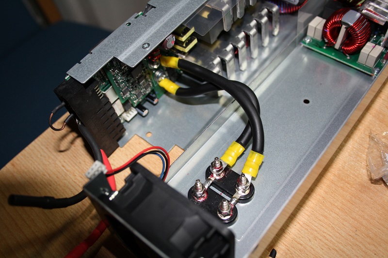

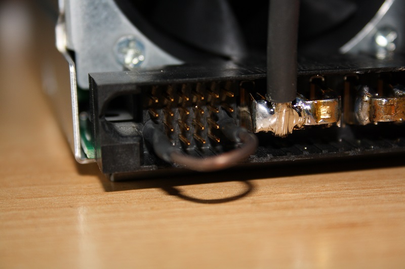

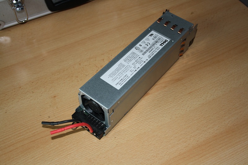

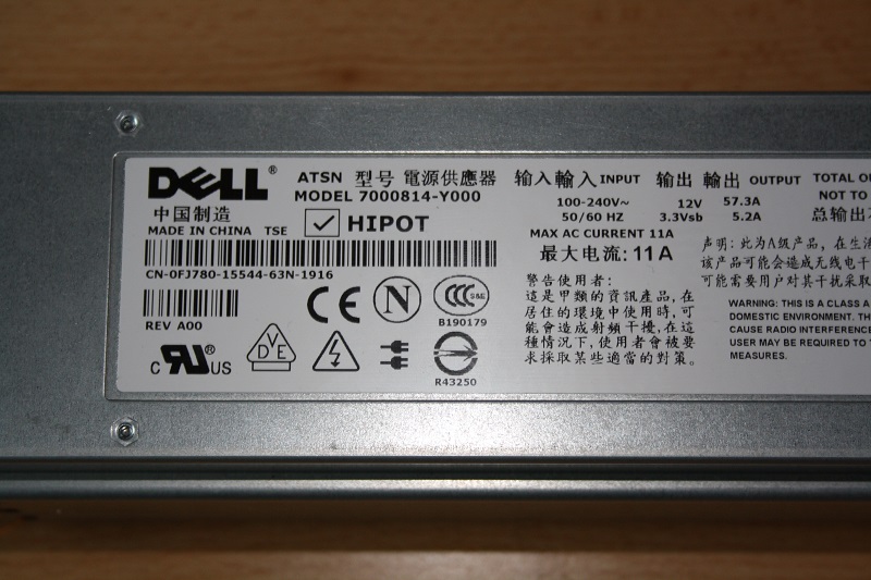

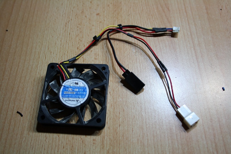

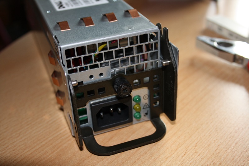

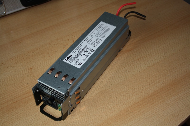

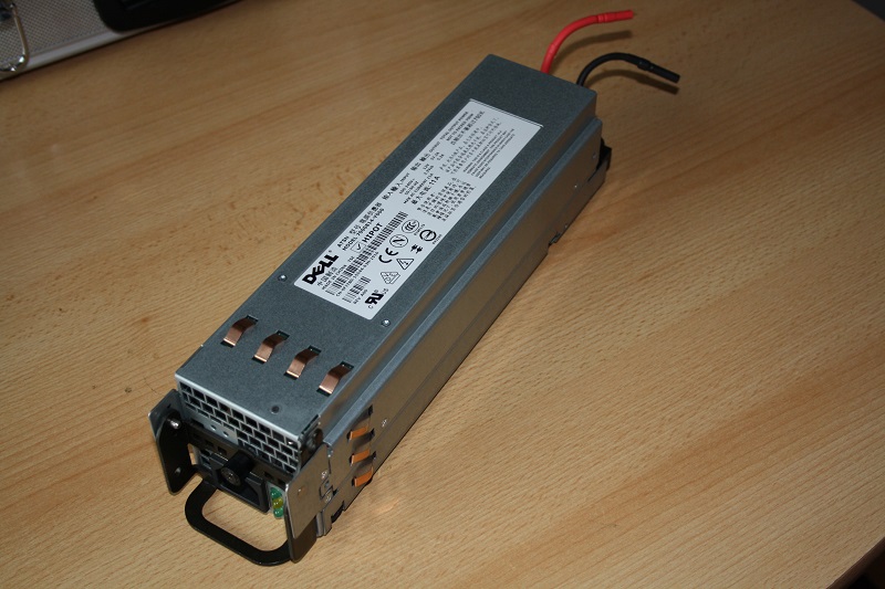

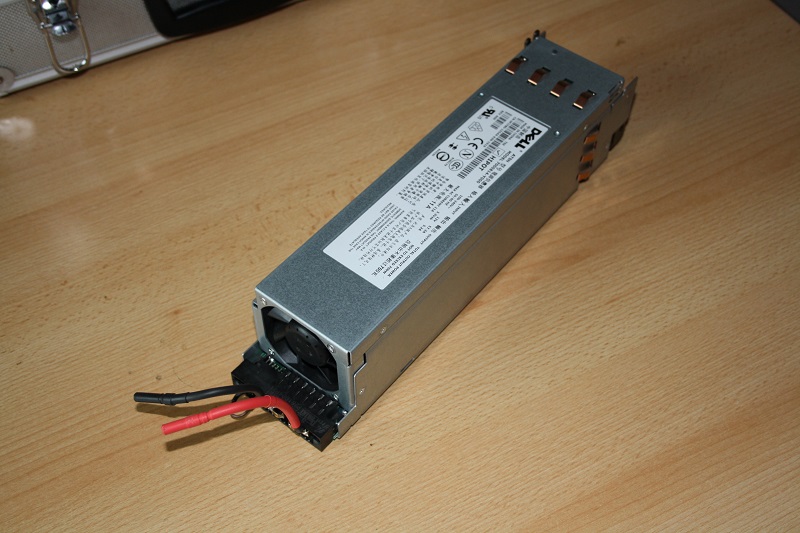

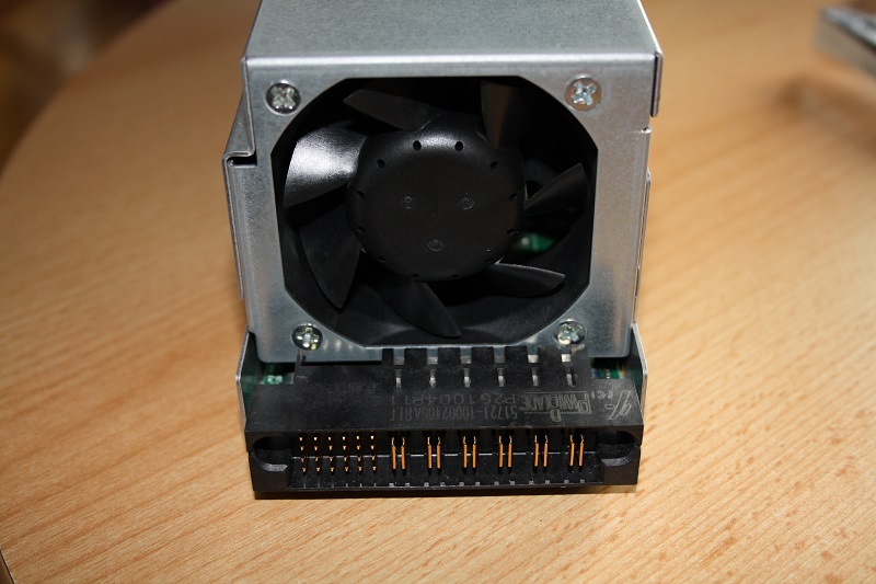

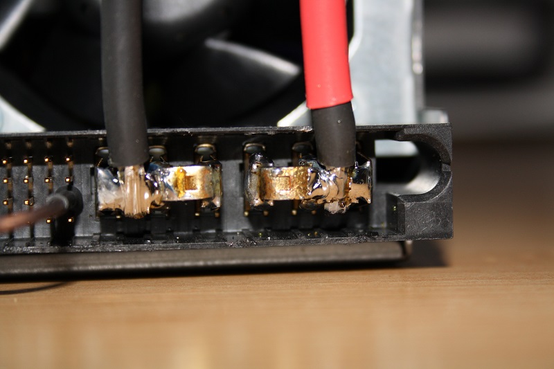

Servernetzteil umbau zum Ladenetzteil Teil 3 Temp. gesteuerter Lüfter
So,

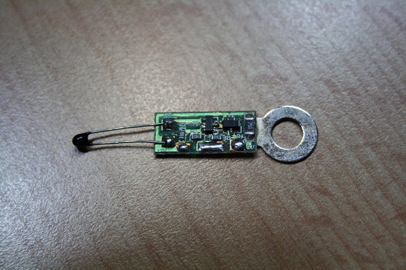

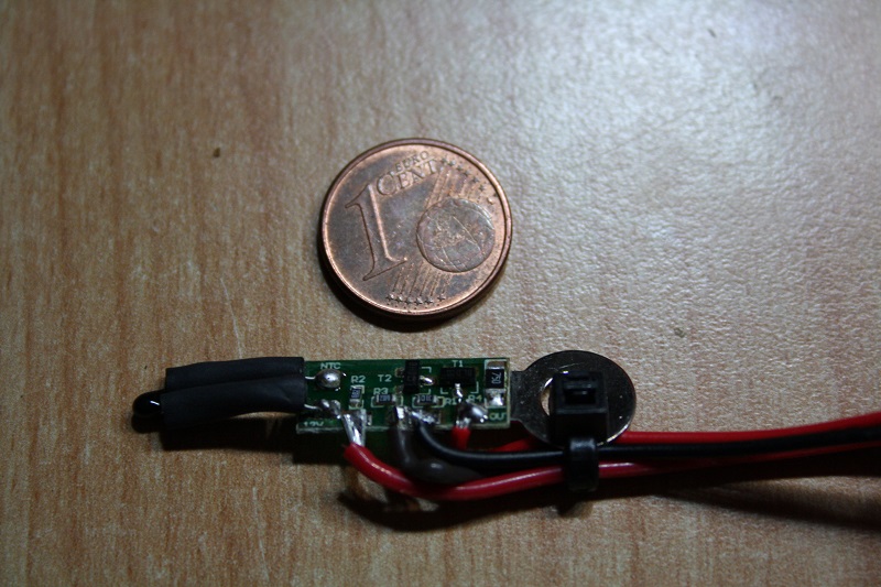

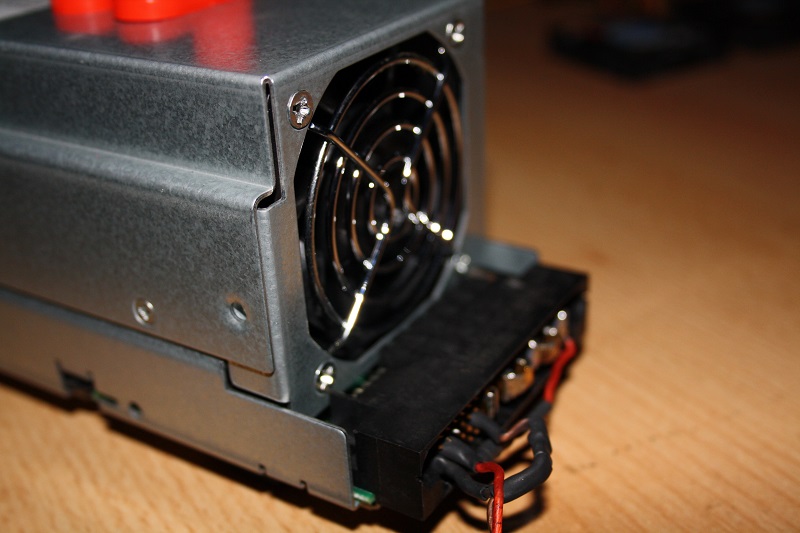

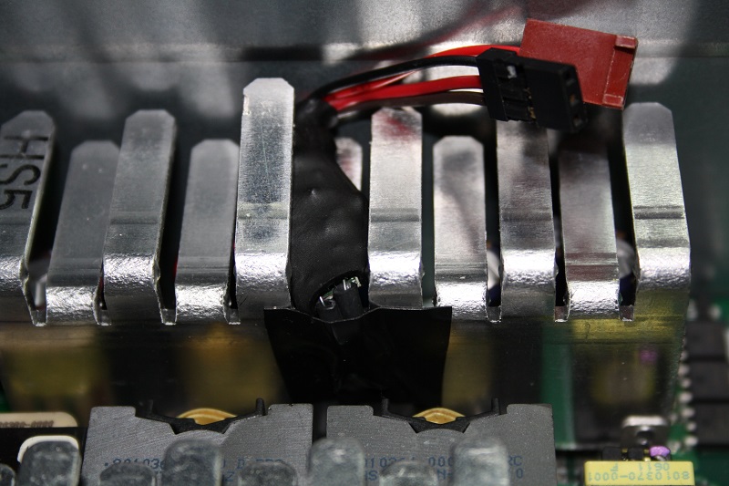

heute folgte das Update mit dem Themperatur Gesteueren Lüfter.

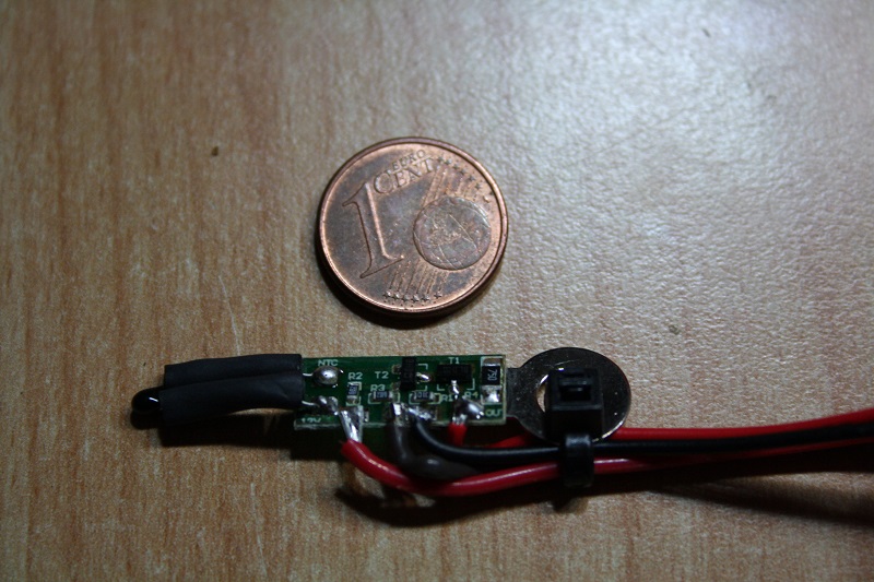

Der Regler ist von ebay einfach nach Temperaturabhängige Lüftersteuerung suchen.
Die steuerung selbt ist wirklich klein,
Den NTC Fühler noch Isoliert
Und den Regler komplett in Schrumpfschlauch eingepackt und am Kühlkörper der Transistoren Befestigt.

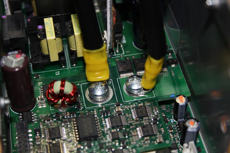

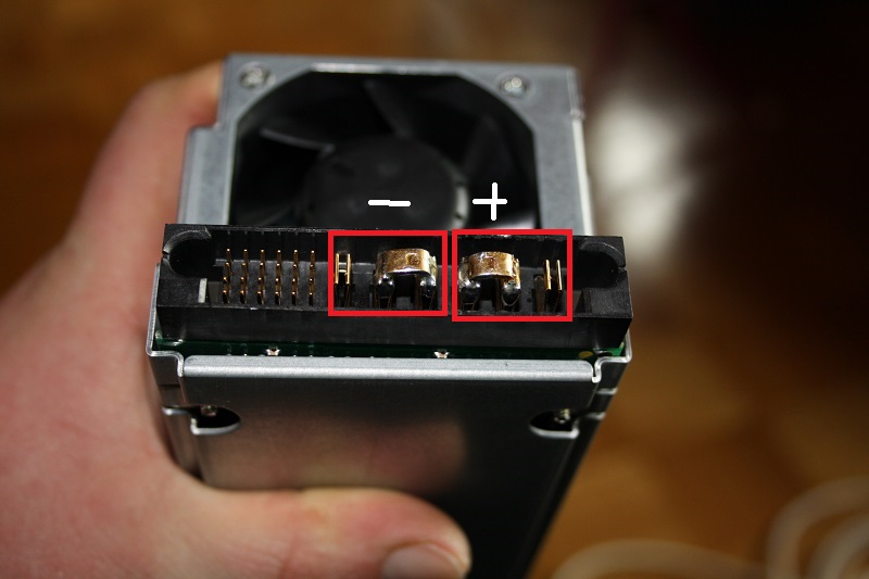

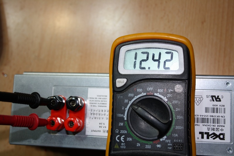

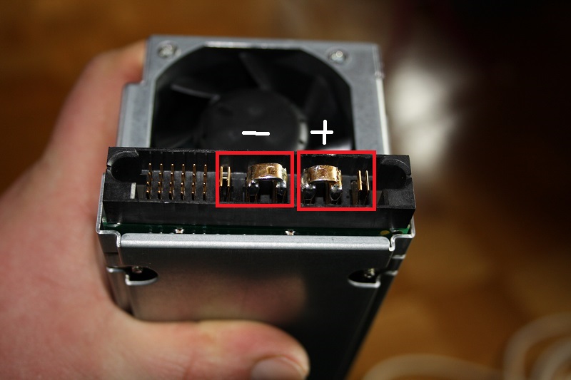

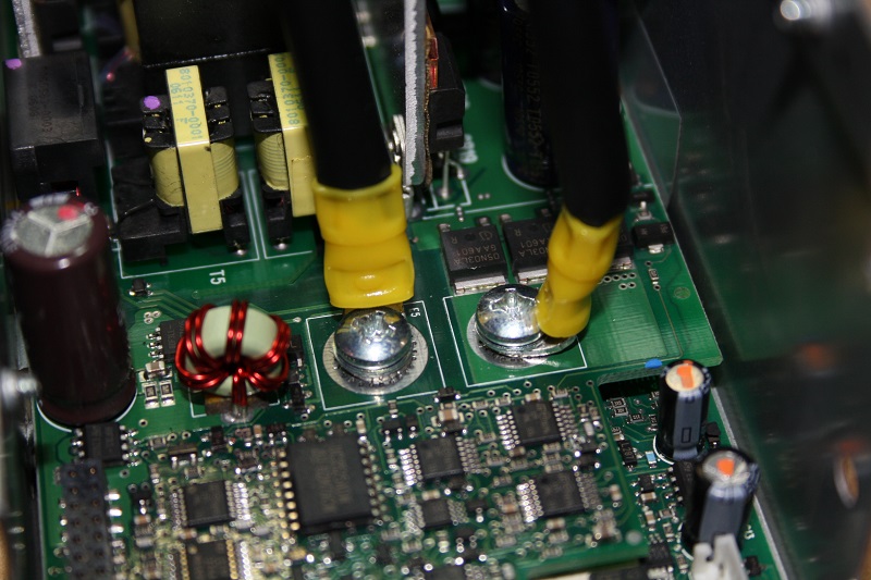

2 in reihe schalten für 24v geht auch, ist aber nicht ohne öffnen und modifiziren zu lösen weil Minus das gehäuse ist
dazu wollt ich noch schreiben ja das Gehäuse und Minus hat ein und das selbe Potential.
Kann man aber ändern.

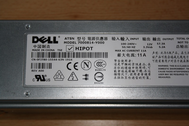

Was aber zur Folge hat das man eine Isolationsüberwachung benötigt.Für mehr als 12,5V gibt es auch andere Server NT die sich auf 13-13,5V Steigern lassen.

Bei 4 x 4s 5000mAh und jeweils 5A wird es schon etwas wärmer.
Ein Traum, dieses Netzteil.

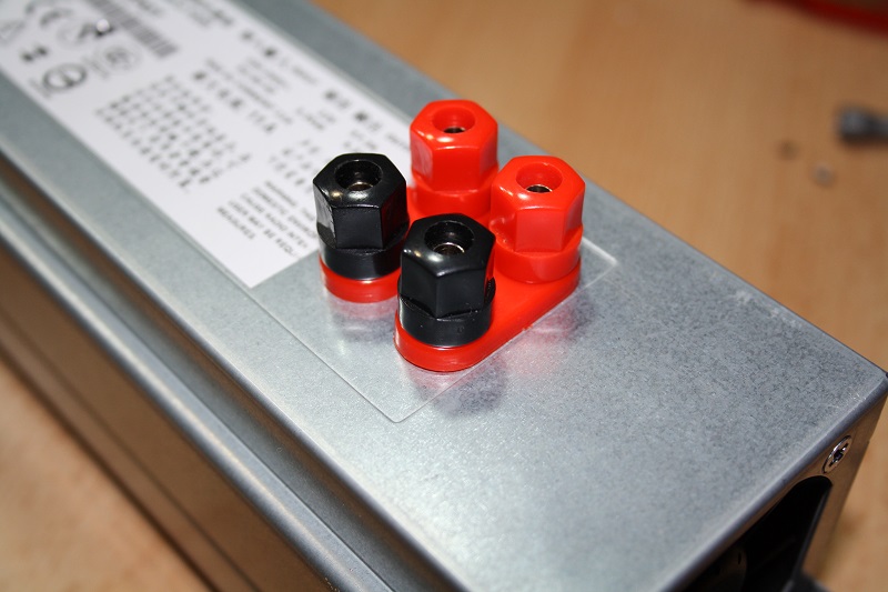

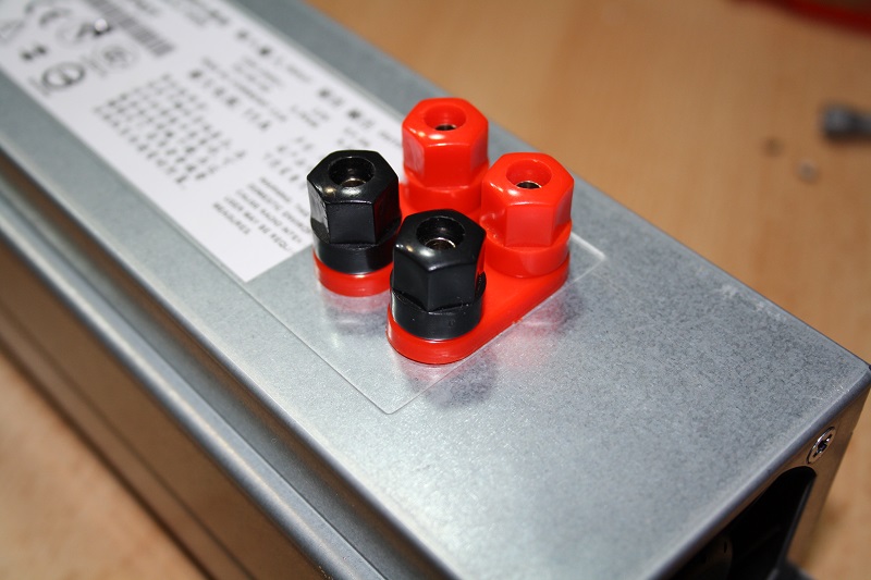

Wo hastn du die Dual Ladebuchsen her? Ich suche mir gerade einen Wolf. Finde immer nur einzelne und dann bis 10A... -
Die sind aus meinem Defekten EFuel 540W lader.
Ohne werbung zu machen Klicke Hier
4mm Buchsen bis 30A
Quelle Knauer Elektronik
