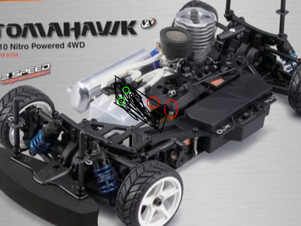

Musst halt diese halt nur gerade zum mitteldiff platzierenSent from my GT-I8750 using Tapatalk

Du könntest da, wo der bremssattel montiert ist (durch rote Kreise gekennzeichnet), eine Carbon-oder aluplatte als Motorhalter montieren und in diese passende Löcher für die Motorschrauben bohren (grüne Kreise).Ich hab das schonmal bei einem 1/8er buggy gesehen und es hält gut wenn die Platte dick und die Schrauben lang genug sind. Bei Brushless Sets und Akkus schau mal bei Hobbyking.com vorbei aber achte darauf, dass du des Zeug von dem Europäischen Warenhaus kaufst denn dann hast du kein gschiss mit zoll etc.
Also machbar ist alles auch ohne cnc!
Ne vernünftige bügelsäge und ne Feile, damit haben Leute schon ganze Modelle gezaubert
