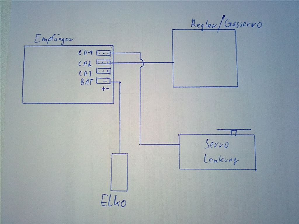

Da ihr Jungs das ja alles schon so wunderschön erklärt habt fehlt jetzt nur noch nen Bild und ne einbauanleitung für alle die damit nix anfangen können
hier mal ne kleine zeichnung dazu.
