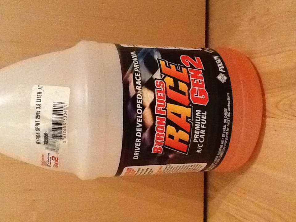

Noch dazu habe ich mir gleich eine gallone gekauft.
So sieht er aus: -
Moin,jo hab früher in meiner Anfangszeit mit Nitromotoren,auch den Sprit vom grossen C gekauft da ich wegen dem Sprit nicht zu weit fahren wollt,habe aber schnell gemerkt das es beim Sprit wirklich grosse unterschiede gibt.
Fahre jetzt lieber etwas weiter,und bezahl lieber 1-2Euro mehr pro Liter,ist immer noch billiger als ein neuer Motor
Wenn der Motor erst 2250ml runter hat,dann wechsel mal die Spritsorte,möchte jetzt keine Werbung machen,sind nur Erfahrungswerte der Lrp-25% Nitro-Sprit....da sah mein Motor immer wie gelegt aus,und nicht zu mager stellen zu hohe Temperaturen fördern die Rußablagerungen.
Was noch hinzu kommt wenn man den falschen Wärmegrad der Kerze gewählt hat.Faustregel:Kühle Aussentemp.5-15Grad Heisse Kerze, 15-25Grad Mittel(Medium), 25-35Grad Kalte Kerze, 35-xxxGrad sehr Kalte Kerze
Gruss
Frank
