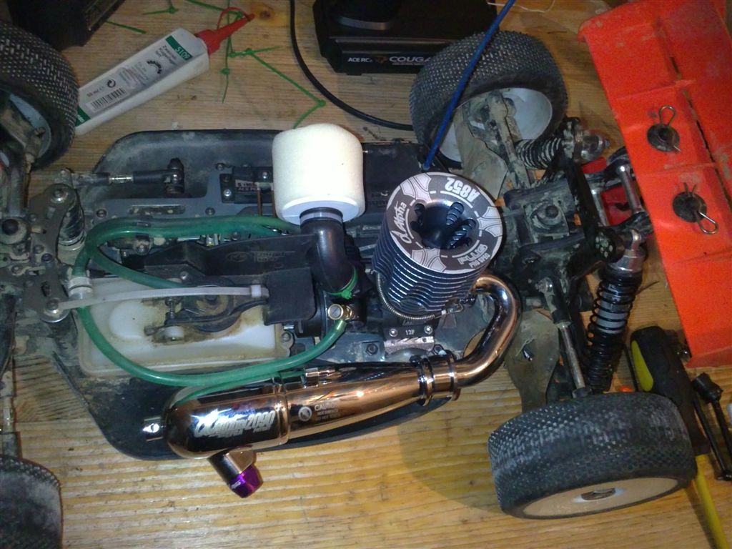

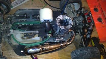

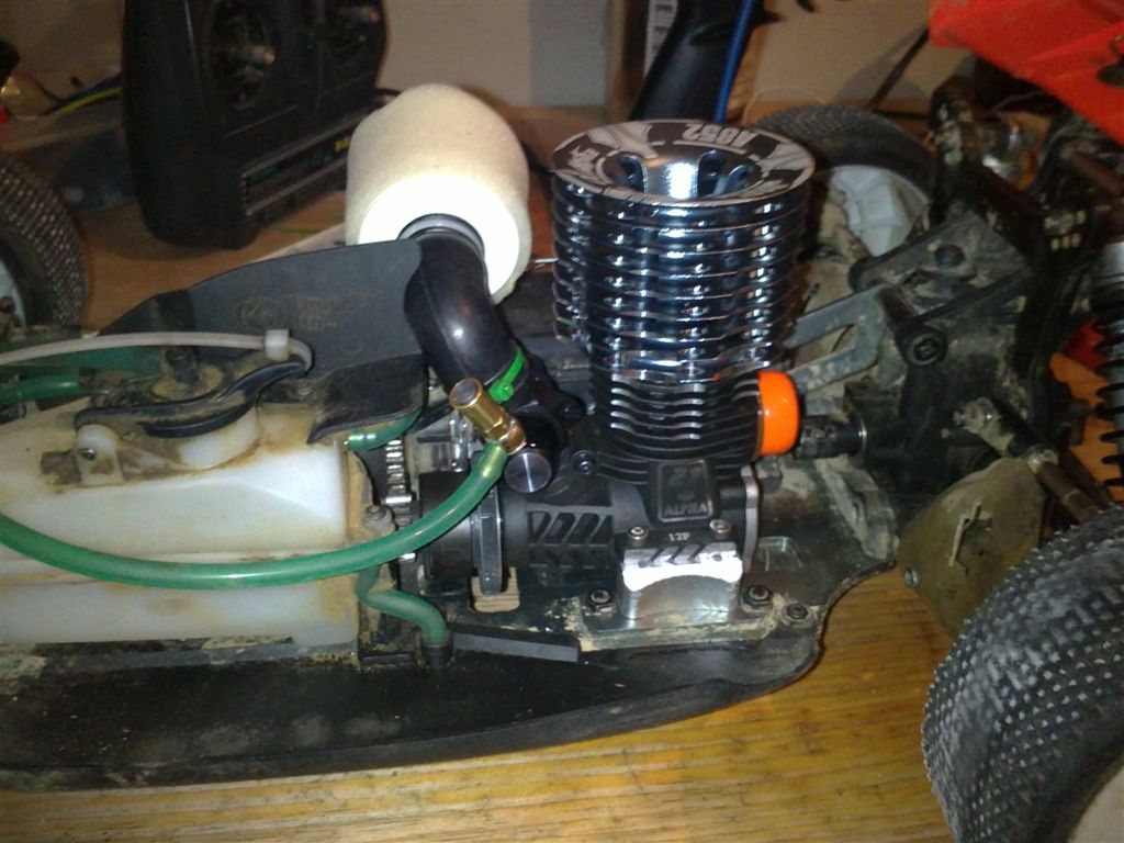

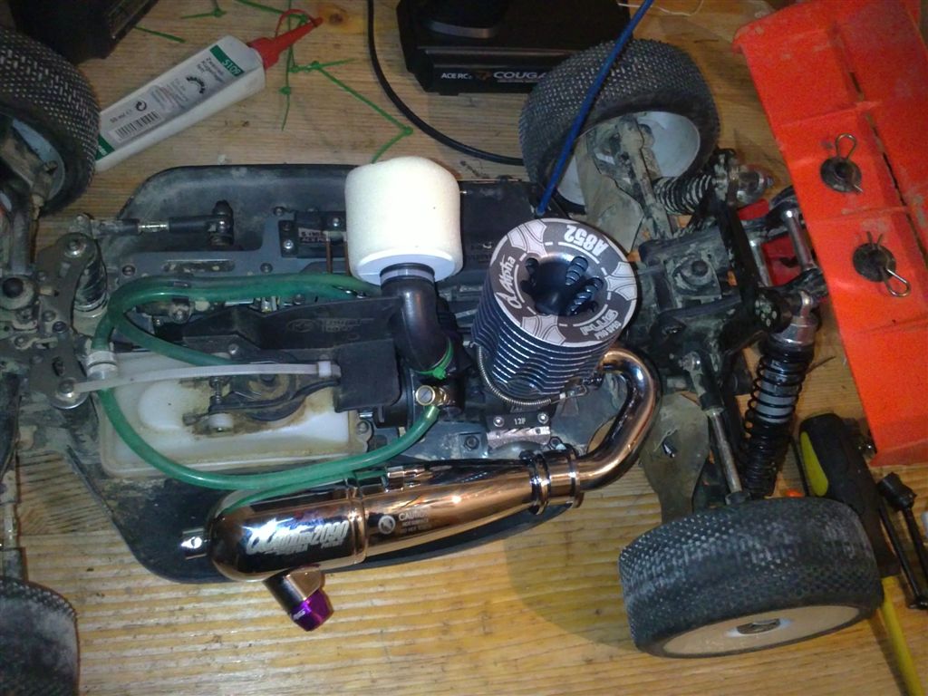

bringts was, wenn ich bei meinem den zusätzlichen ring am kopf reinmach?
oder lieber nicht. fahr 25% nitro und wir liegen auf 440 meter höhe etwa.
öl hab ich aerosynth3 12% und das schmiert halt extrem gut, daher läuft er ewig ein...
und kerze ist ne p3 von alpha
Neuzugang EB4-S3
Würd ihn lassen wie er ist,kannst ihn aber obenrum schon anfangen abzumagern.Stell dein Motor 1:8tel magerer wenn du ihn Warmgefahren hast jage 1Tank durch,abkühlen lassen bis er so ca.40-45 Grad hat Tanken bissl auf Temp. bringen
wieder 1:8tel abmagern bis du deine Optimale einstellung hast bei ca.120Grad und sichtbarer Rauchfarne.
Wenn er beim Anfahren bissl träge ist dann mal die Low-Nadel in 1:16tel schritten rein drehen,in der Regel muss man da nicht viel drehen.Gruss

sobald er bissl auf drehzahl kommt säuft er ab irgendwie, trau mich aber net weiter abzumagern.
wenn ich vollgas gebe ausm stand dreht er zwar schön hoch und rotzt richtig öl und rauch raus, säuft dann aber ab.
magerer wird er heißer. will ihn halt nicht über 120 grad fahren.
ist sehr eigenwillig
die lownadel darf ich kaum verstellen, sonst geht er auch schnell aus wieder.

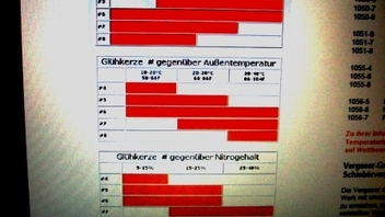

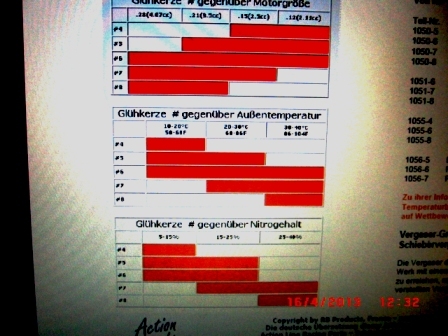

Würde trotzdem ne neue Kältere Kerze rein machen ,um so höher dein Nitroanteil ist, um so kälter die Kerze.
Hier mal ne Tabelle mit Nitroanteil,Wärmergrad,Aussentemperatur.Hoffe man erkennt was.
Gruss
Frank

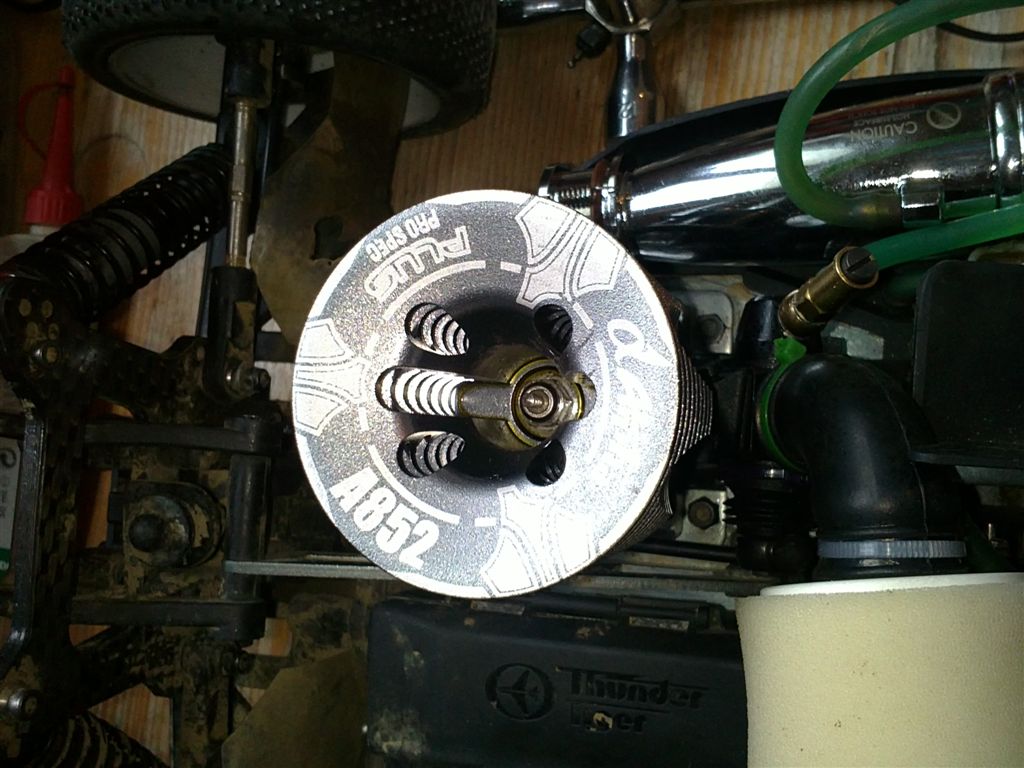

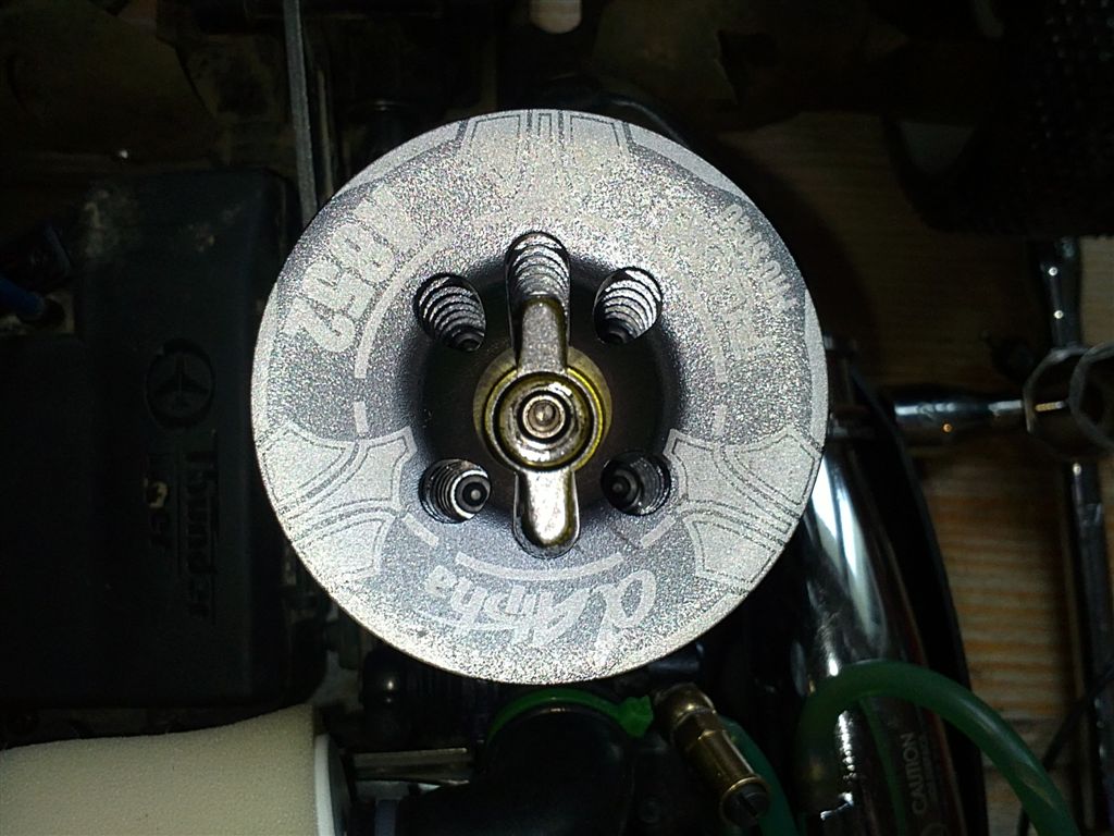

weiß zufällig jemand die grundeinstellung vom alpha a852?
glaub ich hab den so verdreht mittlerweile. in der anleitung steht leider nix dazu
aber dampf hat er ohne ende! -
Moin,hab das hier gefunden mit der Grundeinstellung deines Motors
HLN minimal über bündig, TLN schieber ganz rausgezogen Nadel ganz rein und dann 4,5 Umdrehungen raus drehen,Gruss
Frank
ok danke! werd ich testen.

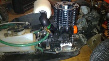

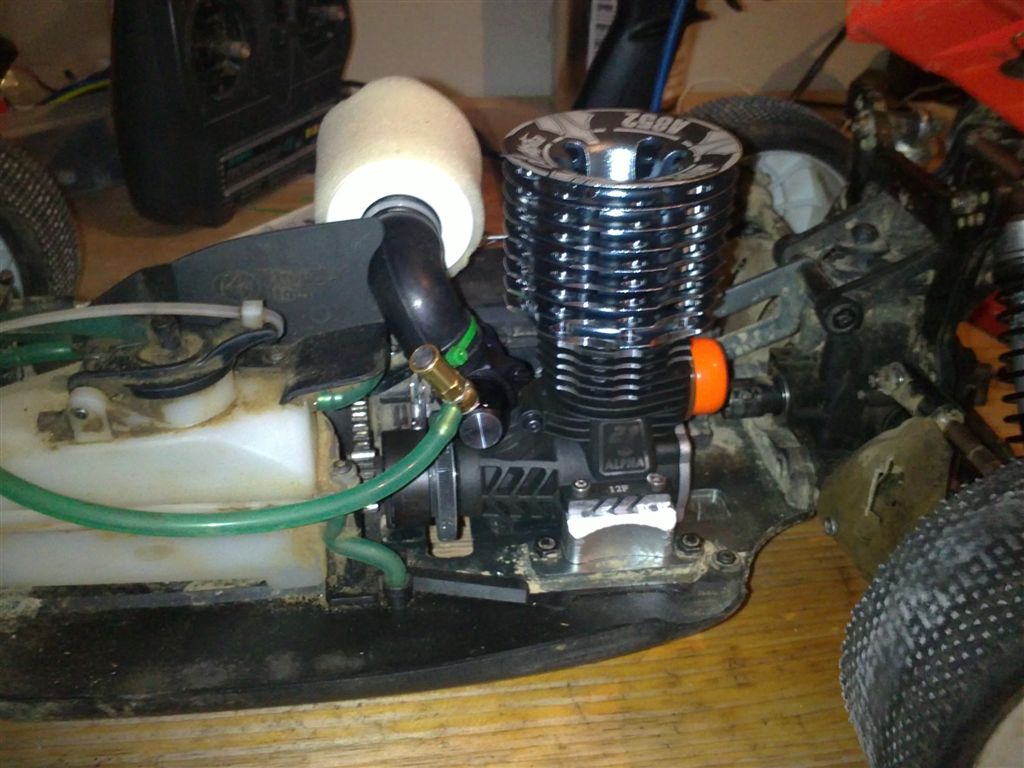

die lownadel ist auf jedenfall viel zu weit draußen. hab grad nochmal bilder vom einbau angeschaut, da ist sie ein bißchen weiter als bündig reingedreht. und jetzt steht sie locker 1,5mm über... hab die total verkurbelt
dann ist klar, dass der absäuft bei vollgas dann -
es geht aufwärts
hab die lownadel in den urzustand gebracht und die high wieder ein stück geöffnet.
gestaret, läuft. n bisschen fetter musste ich die low noch drehen, weil er immer ausging.
nimmt jetzt gas sauber an und auch vollgas usw ohne absterben.
temp 110-120 und er geht schon gut ab!mir kam der leerlauf immer recht hoch vor, daher hab ich ihn an der low immer fetter gedreht...
war halt zuviel des guten
hab jetzt gut 1,8L durch. werd ihn jetzt immer ein bißchen abmagern, dass ich immer unter 120 grad erstmal bleib.

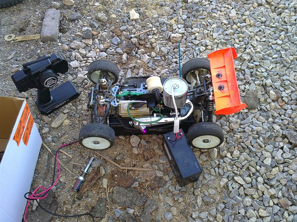

gibt mal wieder was zu berichten, bzw zum ausjammern.....

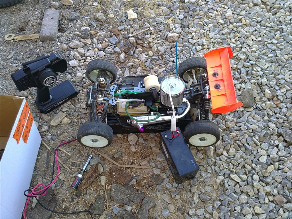

WOLLTE am donnerstag weiter einfahren. also alles eingepackt, auch die autos meiner großen
und ab zu nem industriegebiet mit abgelegener langer straße.
sonnenschein, schön warm, alles prima.
beim vorwärmen dacht ich mir schon, der wird einfach nicht warm...
ok, 50 grad reichten mir dann zum starten erstmal.
dann der erste schreck, startbox zieht kaum durch. hab dann wohl den falschen
bleiakku eingepackt
dann kam mein großer ums eck, mein akku ist leer... hat er vergessen zu laden

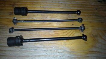

mein zweiter hat dann seinen mini-inferno gegen nen borstein gesetzt und schon war die
linke radaufhängung geschichte...
der alpha hat auch gezickt und ging dauernd aus.
nach dem er endlich stabil lief, hat die karre nicht mehr auf befehle reagiert...
der frisch geladene hump war leer.... und den zweiten hab ich zuhause vergessen
also gefrustet wieder alles zusammen gepackt und mit hundi gassi gegangen, die war auch mit dabei
dann kam der regen und vieeeeeeeeeeeeeeel zu vieeeeeeeeeeel wasser.
und jetzt hoff ich auf gutes wetter -
