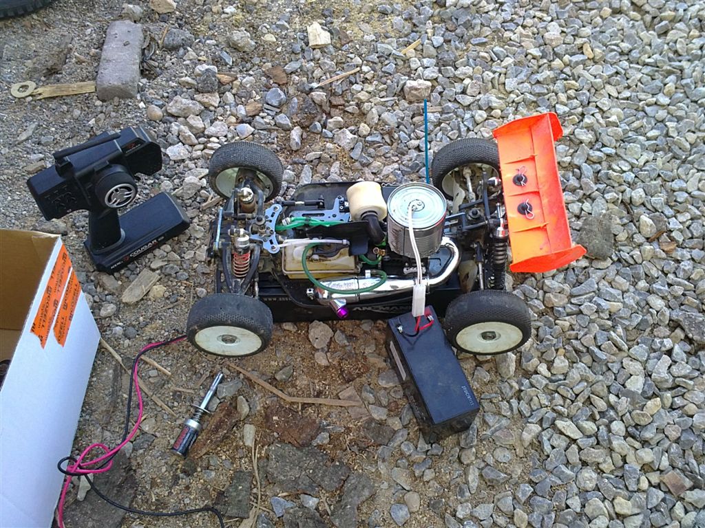

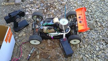

  • war am we wieder aktiv.
    samstag wollte irgendwie gar nichts klappen... bin leider erst gegen abend zum fahren gekommen. erst wollte er nicht anspringen und dann ging er beim gasgeben laufend aus. bin dann drauf gekommen, weil er ja noch seeeehr fett läuft, dass er sich bei höherer drehzahl selbst ersäuft...
    dazu kommt/kam noch, dass meine poblige ansmann startbox die kiste kaum drehen kann... der muss wirklich sofort anspringen sonst geht nix.
    zu allem überfluss war mein bleiakku auch am ende :wand: :wand: :wand:
    dann über nacht die "erleuchtung":
    in der startbox sind zwei 540er verbaut in reihe geschaltet, was eh schwachsinn ist bei motoren... sind zwar nur bis 7,2V ausgelegt, hab sie jetzt aber trotzdem parallel geschaltet, nach dem motto friss oder stirb :D wenn sie abfackeln gibts halt zwei 550er
    auf jedenfall dreht sie den alpha jetzt ganz locker!
    zudem hab ich nen anderen bleiakku verwendet, mit dem dann auch mehrere starts möglich sind noch ;)
    dann noch minimal abgemagert und etwas vorsichtiger am gas und schon liefs rund!
    bin jetzt in der "endphase" von ones anleitung angelangt. lief schön bei 110 bis 120 grad.
    und ich muss sagen er zieht schon gut durch obwohl er echt noch mega fett läuft.
    die einlaufphase wird auch noch etwas dauern, weil er immernoch extrem klemmt.
    werd ihn jetzt immer häppchenweise abmagern und dabei immer unter 120grad bleiben. wird
    wohl noch 2 liter brauchen denk ich.
    alles in allem nicht ganz so leicht zu handlen wie der lrp, der läuft immer, egal wie fett :)

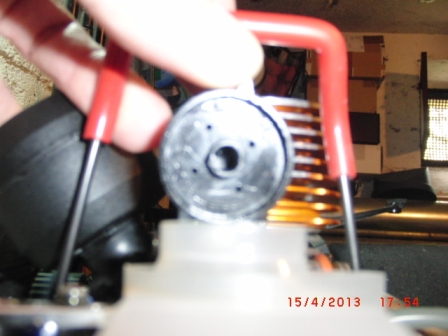

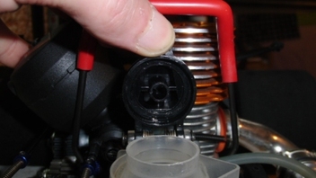

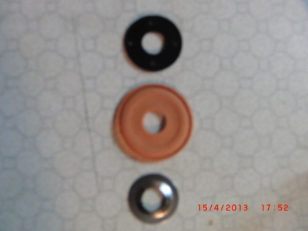

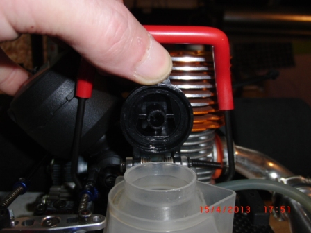

  • Hi.....jo mit meinen Einfahren war auch nichts,habe den 2ten Tank aufgebockt durchlaufen lassen,aber normalerweise mach ich immer nur eine Tankfüllung (ABC-Garnituren) und ab der 2ten fahr ich ihn ein.
    Aber bei diesen Motor (AAC-Garnitur) lieber sicher gehen und hab 2 aufgebockt durchlaufen lassen,bei einer konstanten Temp. von 80 Grad.Wollte dann die 3te anfangen zufahren,und sobald ich mehr Gas gegeben habe hat es angefangen im Tank zu Sprudeln, ein Wirlpool wäre nichts dagegen gewesen.
    Trotz geschlossenen Vergaser hat der Motor so hoch gedreht durch den hohen Sauerstoff gehalt im Nitro,das ich abrechen
    musste. ;(
    Habe jetzt den Fehler gefunden im Tankdeckel ist ein runder Aluring der die Dichtung hält die darunter ist und dann kommt der Tankdeckelboden.Da sah ich das eine runde schwarze Platikscheibe drin sitzt die sich rausmachen ließ,hab sie raus und sah das da 4 runde so ne Art Markierungen drauf waren,ich hin und her überlegt.....dann war es passiert habe dort mit einem Bohrer so gross wie sie abgebildet waren,durchgebohrt alles wieder zusammen gesetzt ,Sprit in den Tank,Motor mit einen Fön erwärmt,Motor gestartet.......und siehe da das Sprudeln ist weg,die haben tatsächlich vergessen den Tank mit einen Druckausgleich zu versehen.
    VG
    Frank ;)
