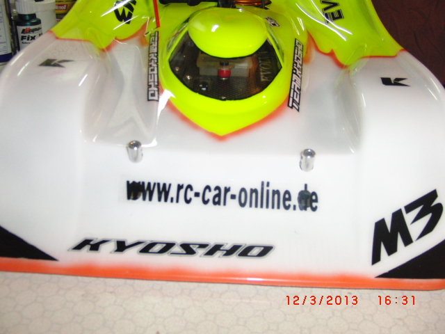

Nee..Das meinte ich Hinsichtlich der original Kunstoffkarosseriehalter die du jetzt gegen die in Alu mit mehreren Löschen getauscht hast
Joah mit Schlauch gehts auch,aber die Variante von Kyosho mit der Stuffenlosverstellbare Platte ist auch ganz ok ![]()

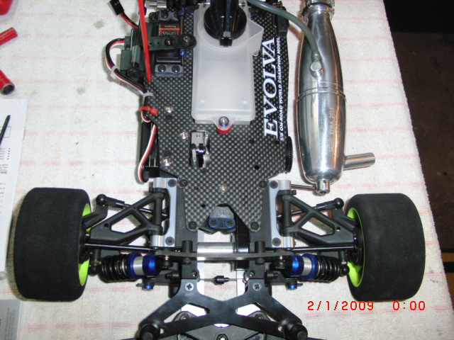

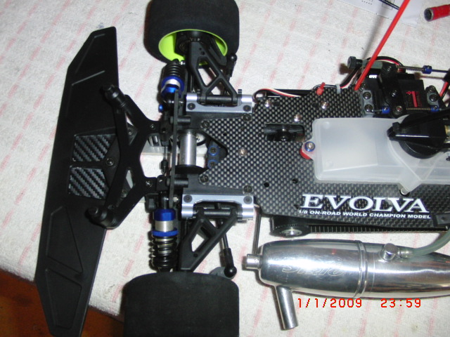

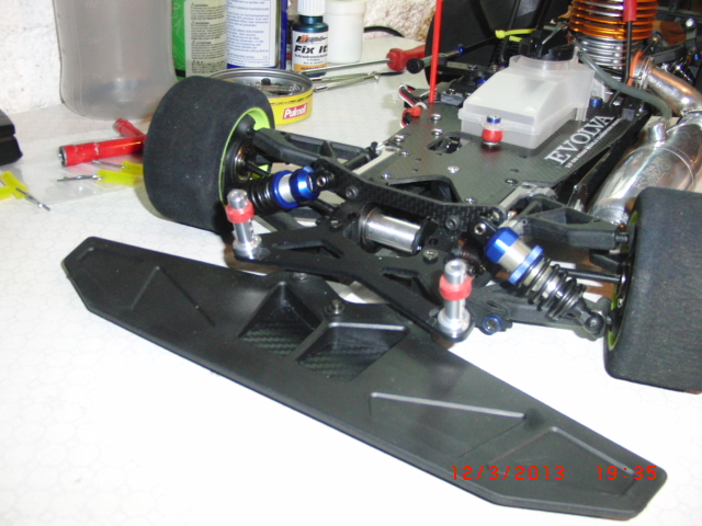

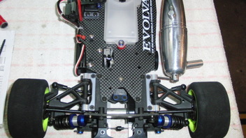

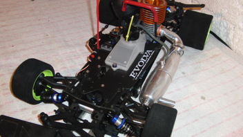

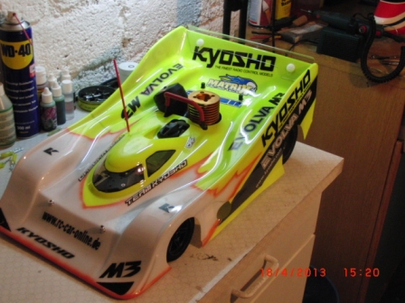

er ist da......meine Kyosho Evolva Vorstellung&Tagebuch

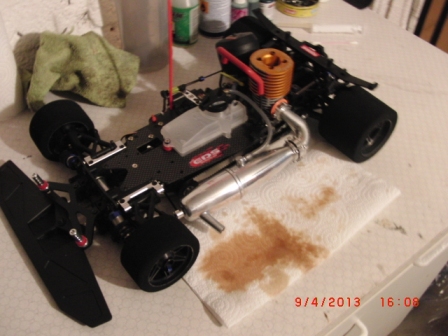

So bissl gescheites Werkzeug (EDS) gekauft 1,5-3mm Imbusdreher,Schwungradabzieher,Einstellwerkzeug für Centax-Kupplung(Federspanner).
Vom Material her einfach top.
VG
Frank
Fein,fein..Macht ja richtig Lust auf schrauben

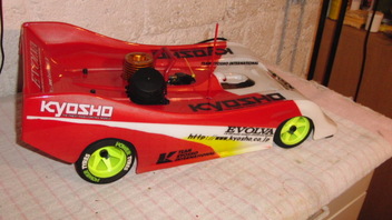

Jo ist vom Voneboy......ist der Evo 05 ,aber Nagelneu wurde von ihm sauber zusammen gebaut
aber nie gefahren.Ist ein Vitrinen-Modell.

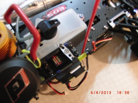

Hab mir erstamal ein gescheiten Trolley,Reifen,Ersatzluftis,bissl Werkzeug,und Aluhörner,gekauft.
Aluhörner die musste ich natürlich gleich drauf machen....goil

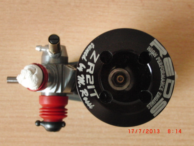

jo danke,habe heute mal den ersten Tank durch gejagt,ist gut angesprungen ist aber 2-3 mal ausgegangen habe dann die Low-Nadel 1/4tel rein gedreht,und siehe da hat einwandfrei funktioniert und das bei 85Grad.
Kam gut Oel aus dem Reso so muss das sein.Kurze Vid......speicher war leider voll.
