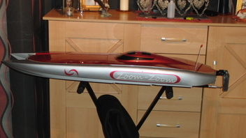

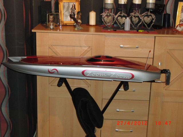

ein paar Boote von mir

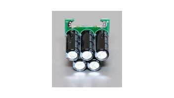

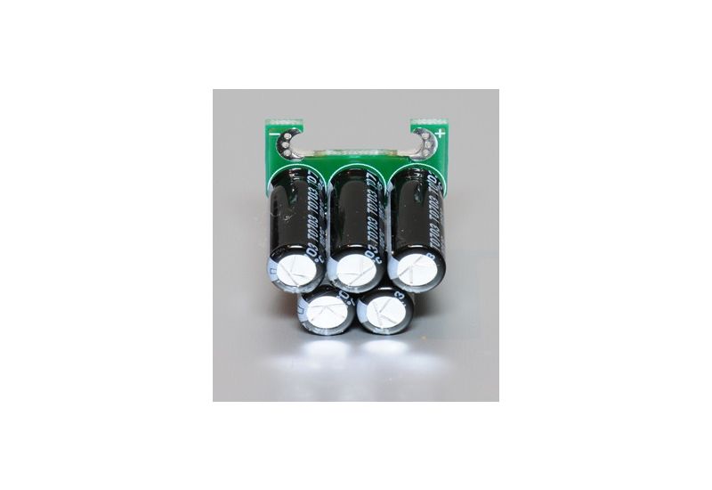

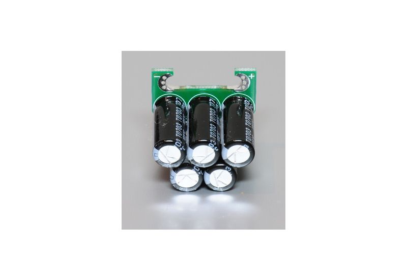

wo machst du dann die elkos ran? parallel zum akku? welche größe nimmst du da?
gute erklärung auf jedenfall
mit der höheren zellenzahl ist im auto halt schwierig wg platz. (fahr ja eh fast nur nitro
Hi,die gibt es in verschiedenen ausführungen fertig als Boards .Die werden zwischen Plus u Minus am Regler Schwarz u Rote Leitung verlötet.Die Stärke der Elkos entweder die die auch am verwendeten Regler sind od. grösser wählen von der microfarad u. Spannung,auf keinen Fall mit kleinerer Spannung/ mircrofarad kann kleiner gewählt werden das macht aber nicht viel Sinn,da es ja Teil u. Voll-Lastfähiger werden soll.
ZB. Du hast 470mf und 24V dann kannste zb 1000mf zusätzlch dran machen müssen aber auch 24V ab können od. mehr,nur nicht unter 24V sonst knallen die durch wenn du mit od. bis zur deiner Nennspannung deinen Regler betreibst.
So sehen die Elko-Boards aus,die gibt mit verschiedenen Spannungs und Microfarad stärken.
Gruss
Frank -
also quasi puffer-elkos für die akkus. verhindern dann, dass die spannung einbricht bei schwunghaftem gas-geben.
hatte damals 3 Farad an meiner carhifi anlage. -

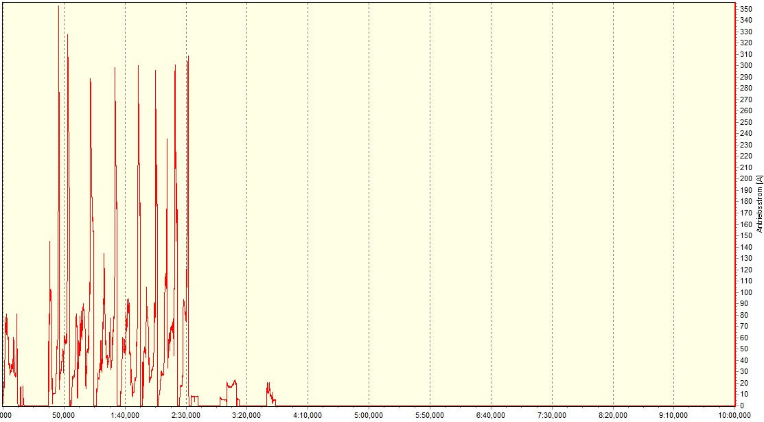

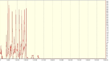

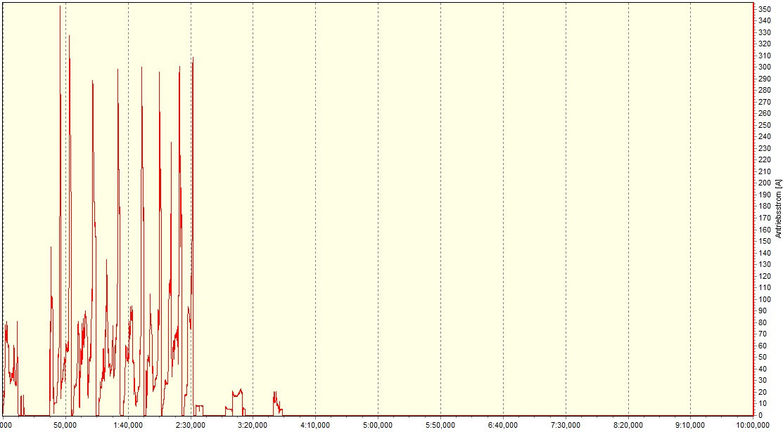

Mal ein Datenlog aus meiner Mystic 114
Motoren 2x Leopard 4082 1,5Y 2200KV 3500Watt Regler 2x Seaking 180A Dauer 360A kurzfristig ca.10 sec.
Propeller 2x 44iger 3Blatt mit 1,6 Steigung .
Kurzzeitiger Spitzen Peak 340-350A
so hoch ist der Anfahrstrom bis das Boot in Gleitphase kommt ca.2 sec.
Durchschnittsstrom bei Vollgas 110-120A
Regler und motor bei max. 48 Grad, Lipos 46 Grad
Und das bei ca.5min Fahrzeit,und die Reglerabschaltung bei Unterspannungsabschaltung noch nicht aktiv war,hätte als noch bissl Fahrzeit gehabt.
Nun ein Bild meines Datenlogs......jetzt seht Ihr was für Ströme fliessen, -
das is jedes schweißgerät schwachstrom hehe
net schlecht!!!

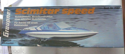

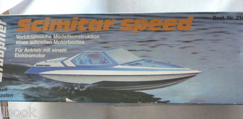

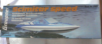

hatte auch mal ein graupner boot, aber keine ahnung was das war.
war wenn mans genau nimmt mein erstes modell überhaupt
muss mal googlen ob ich da noch ein bild finde davon.
aber sowas könnte mir auch gefallen, darf halt kein vermögen kosten. -
heureka!
das isses bzw wars -
Hihi,den kenne ich noch aus einem Katalog von 92 den mir ein damaliger Mitschüler ausgeliehen hatte:)
