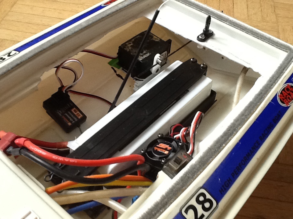

Kyosho Sunstorm 600 Brushlessumbau/Back 2 Brushed

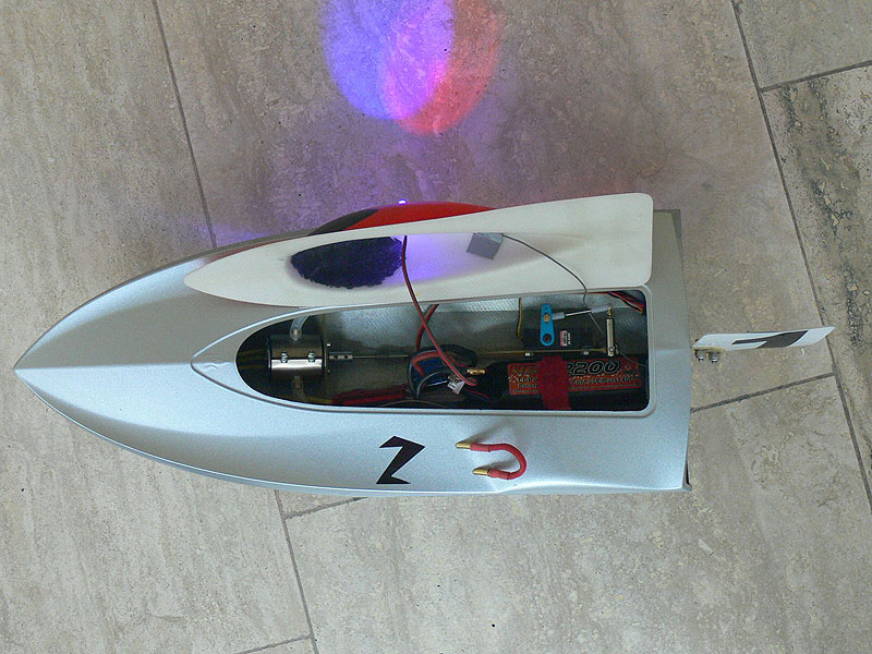

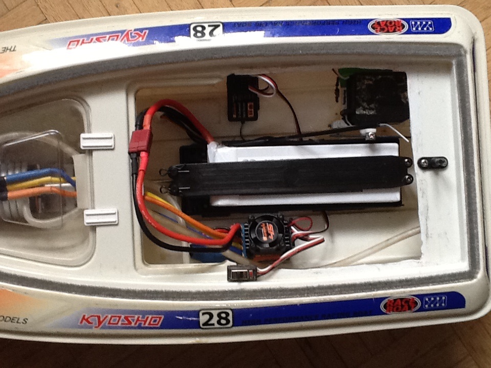

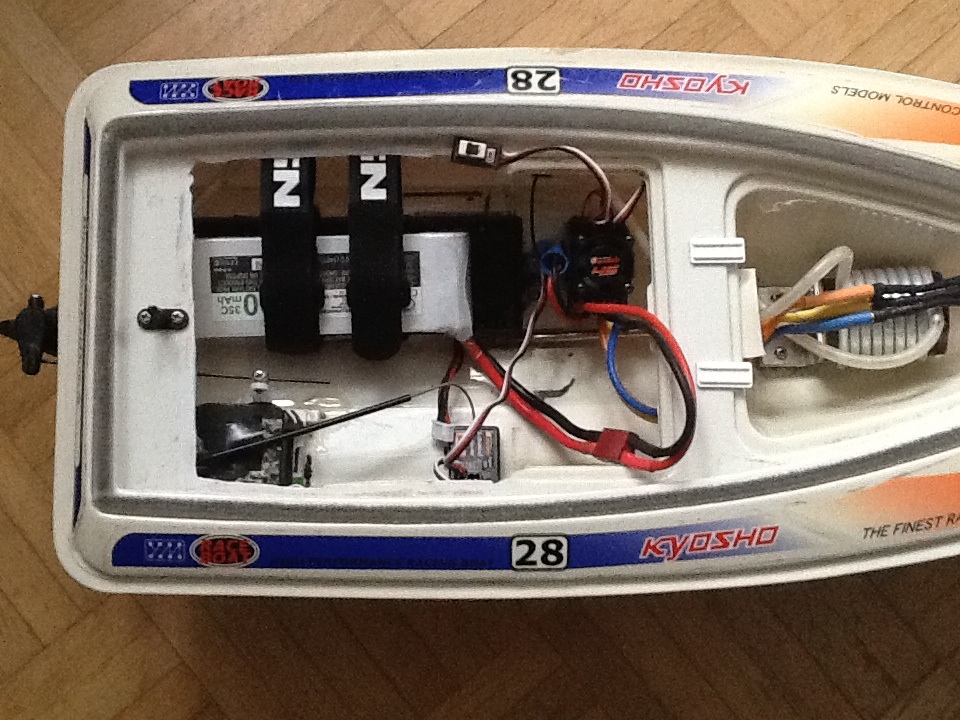

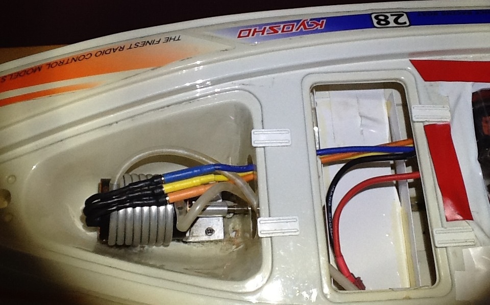

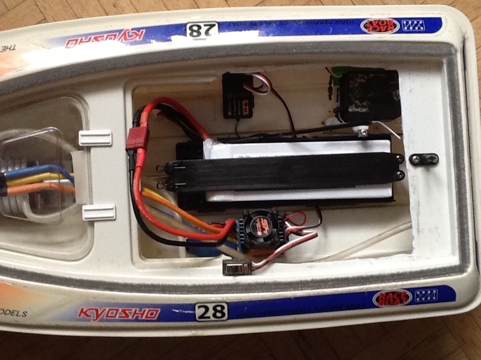

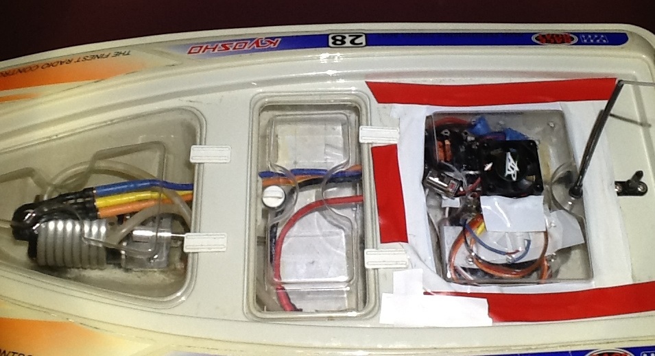

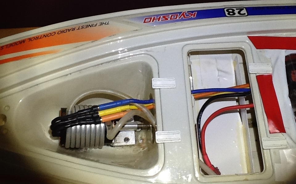

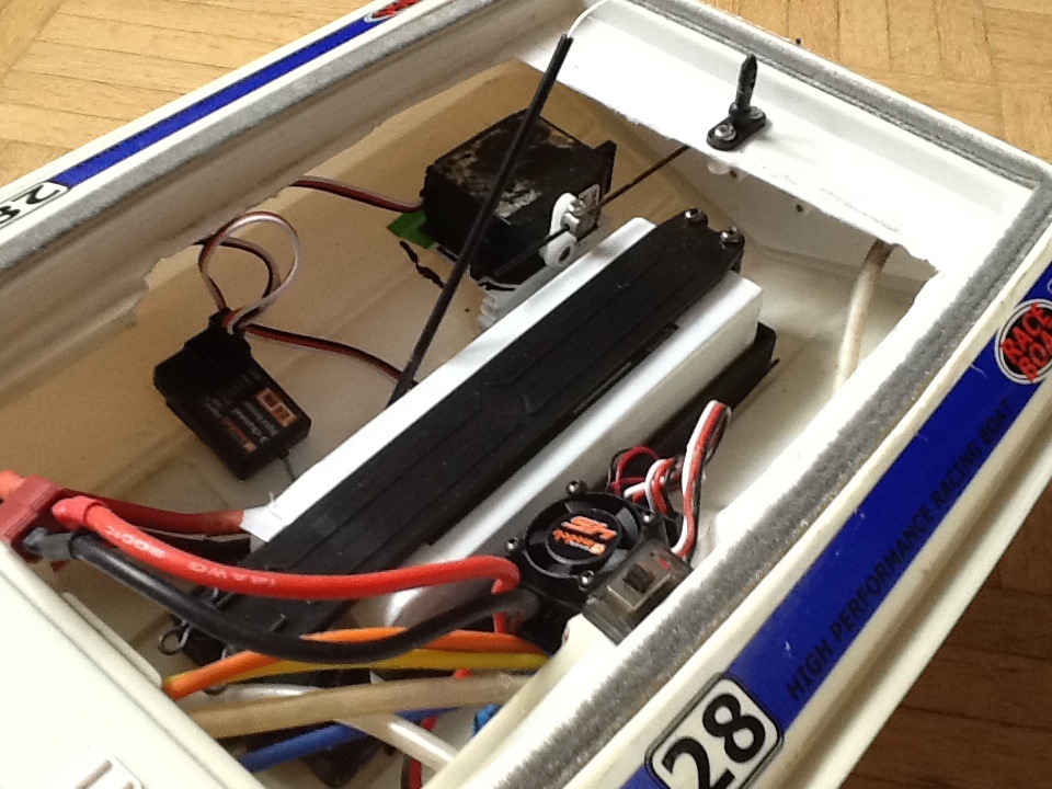

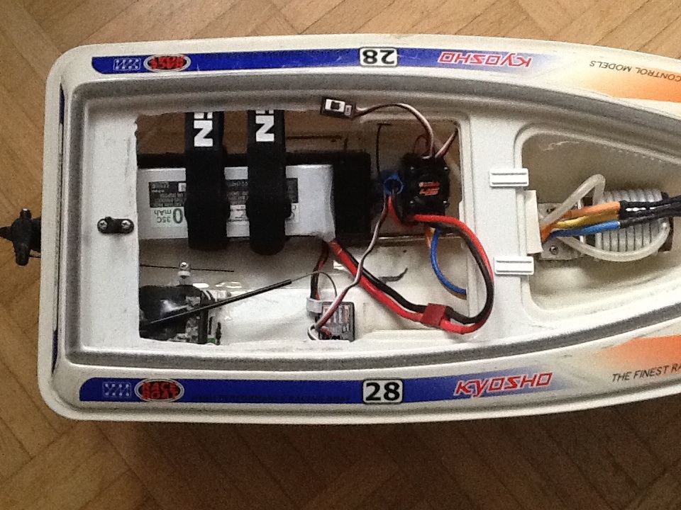

Also hab (fast) alles Asymetrisch angeordnet auf die Linke seite (Schraube dreht entgegen dem Uhrzeigersinn) stimmt des so einigermaßen?
Na wird doch langsam
Dein Rumpf entspricht wie bereits erwähnt in etwa die Kofiguration eines "eco".
Jetzt musst du schauen das der Schwerpunkt des Bootes in etwa bei 35-40% vom Heckspiegelbereich aus gesehen ist,also in etwa dort wo sich dein Wellendurchbruckh am Rumpf befindet.
Hierzu verschiebst du dementsprechend dein Lipo entweder weiter nach vorne oder nach hinten.Dann hast du schonmal ein vernünftiges Grundsetup,wenn du dann am See bist kannst du die Feintrimmung der austehenden 5%+- vornehmen,er sollte schön freilaufen und dennoch noch nicht kippeln/hüpfen.
Ist der schwerpunkt zu weit vorne wird er zu Nass laufen,ist der Schwerpunkt zu weit hinten wird er es dir anhand von kippeln zeigen

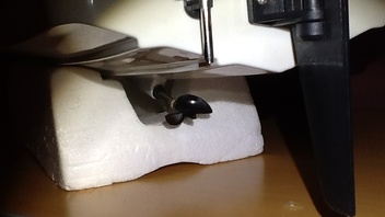

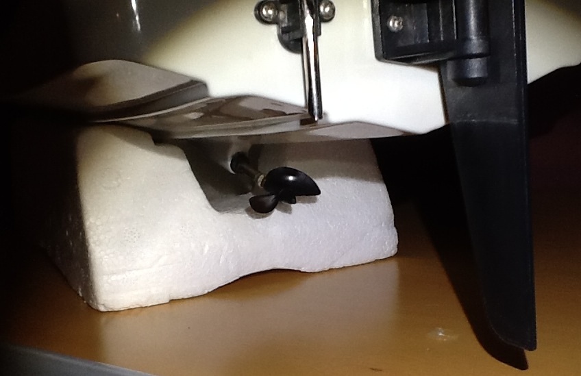

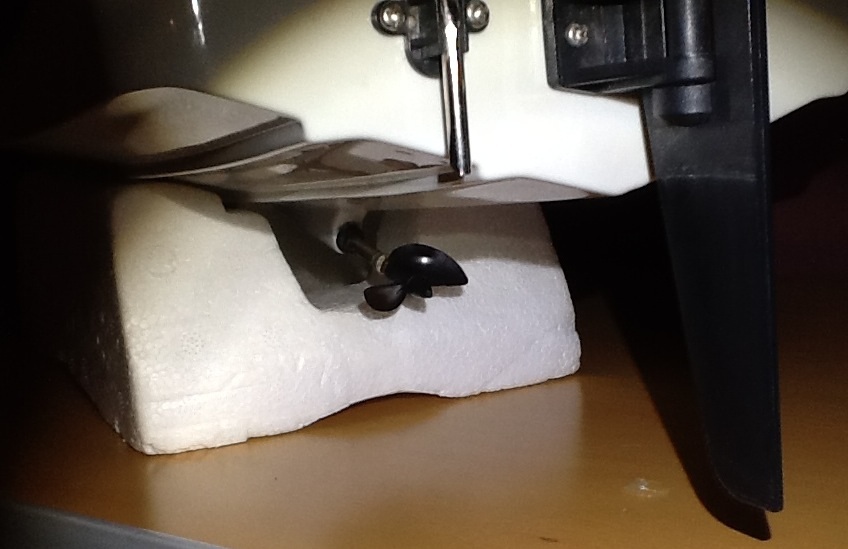

Eine weitere Frage hätte ich da noch,welche Schraube verwendest du derzeit?
Viel Erfolg am See,würde mich über ein Video sehr freuen
Ich glaub des waren 31mm Durchmesser
Und was genau für eine?
Empfehlenswert,wäre eine richtige "eco" Schraube aus Metal.. -

So habe es mir gerade angeschaut,bitte sei nicht böse,ich echt nicht bösartig gemeint..Aber du erzählst im Video als ob du ganz genau wüsstest wo von du sprichst und leider sind deine aussagen bezüglich des Bootes zu 90% falsch.
Ich finde es nicht schlimm das du dich damit noch nicht auskennst,jeder fängt schliesslich mal an,schlimm finde ich nur das du dich als Kompetent bezüglich des Themas ausgibst und dies in die Öffentlichkeit verbreitest,die ganze falsche Information wird dann von anderen angehehende Bootsmodellbauer aufgenommen und verleitet diese zu Falschhandlungen und Frust..Darum geht es mir nur..
So genug gemekert,
An deiner Sunstorm gibt es noch jede menge zu tuhen,
Lass deine "Zusatzgewichte" alla Taschenmesser u. ähnliches sein,den Schwerpunkt im benötigten Masse kannst du komplett mittels der Akkuposition verschieben.
Alleine aufgrundessen das du eine Schraube verwendestdie für einen Halbgetauchten Antrieb gedacht ist,nimmst du das Boot zum einem Potenziall und was noch viel schlimmer ist,sämmtliche Stabilität.Es ist in etwa so,als würdest du auf einem Glattbahner im Streckenbetrieb mit Monstertruckreifen betreiben und dann ein unfahrbares Modell erhalten.Sicherlich hattest du es überlesen,es ist überaus wichtig,dass du eine Schraube für den Vollgetauchten Antrieb verwendest,am geeignesten ist eine sogenannte "eco-Schraube" ich empfehle dir eine 32mm Messing schraube (Achtung,diese Muss gewuchtet werden,eventuell eine bereits gewuchtete erwerben).
Alleine das wird das Fahrbild wie Tag und Nacht verändern.Ein weiterer Verdacht Meinerseits,ist das du eindeutig zuviel Lift für den set-up hast,welchen Wellenwinkel hast du den da genau?
Es liegt nicht an dem Rumpf,den bekommst du schon ans laufen

Du musst dir einfach vorstellen,dass die Steigung sowie Blattfläche dieser "Hydroschrauben" (Halbtauchantrieb) dafür konzipiert worden sind,dass die Blätter zum einen "Luftgeschmiert" laufen und zum anderen nur zu 50%im Wasser sind.
Du kannst froh sein das du mit dem Spass dein Motor nicht gekillt hast..
Die Blattoberfläche einer eco Schraube(ganztauchantrieb) ist wesentlich geringer in der Steigung sowie Ihre Blattfläche,somit kann diese durch ihre Drehbewegung Vortrieb ganz unter Wasser wesentlich effizienter mit viel weniger "geplätschere" umsetzen..
Ein weiterer Tipp,arbeite beim abdichten mit "cellpack",das hällt auch bei einer Tauchfahrt/überschlag wirklich dicht,(ist eine art flexibles gummiartiges Wasserunempfindliches Klebeband)Ja mess mal,hinsichtlich deines Bl Set-ups mit 2 s Lipo empfehle ich dir einen Wellenaustrittswinkel von 9 Grad..Kostet ja nichts dieses zu verändern..
