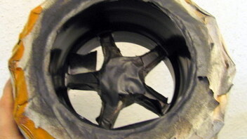

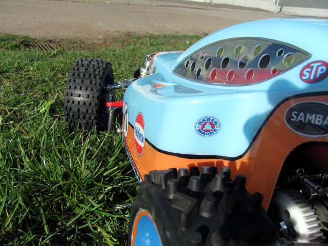

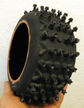

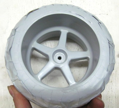

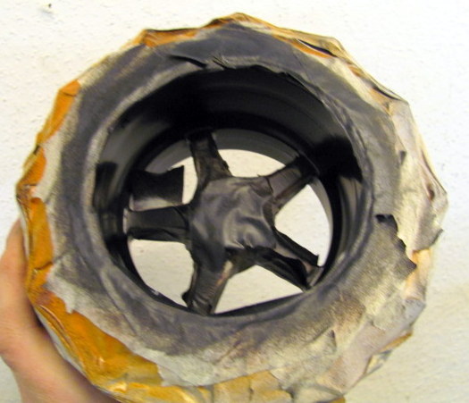

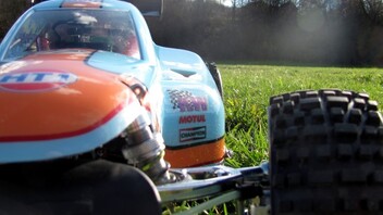

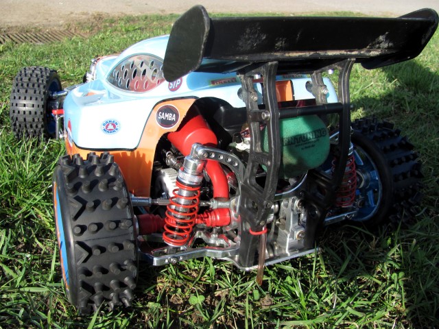

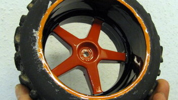

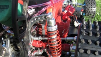

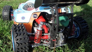

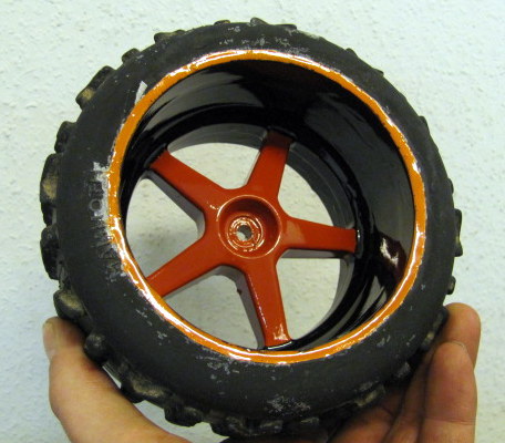

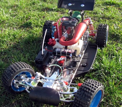

Ich hab mir mal ein paar Winterschuhe für meinen HT gemacht.
Abgefahrene Mammoth mit Cross Spikes und frisch gelackt.
Gruss von der verschneiten Ostalb
nice, sind die nicht recht schwer mit den schrauben? aber gute idee!
ohne Spikes 500g
mit Spikes 720g ![]()

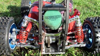

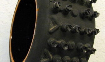

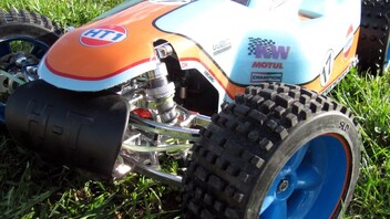

Hab die Räder jetzt endlich mal getestet...
Halbe Stunde mit viel Vollgasanteil, zu meinem eigenen Erstaunen waren alle Spikes noch drin.
Trotzdem sollte man sowas nie benutzen, wenn unbeteiligte dabei sind.
Man weiß ja nie wann doch mal einer flöten geht...
perfekt für die hasenjagd ![]()

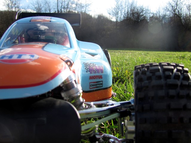

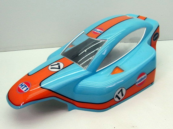

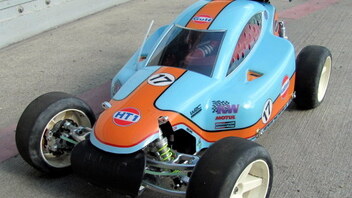

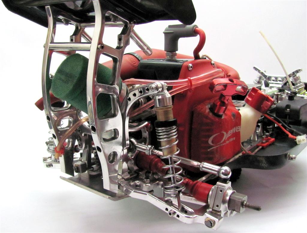

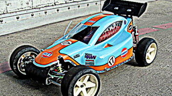

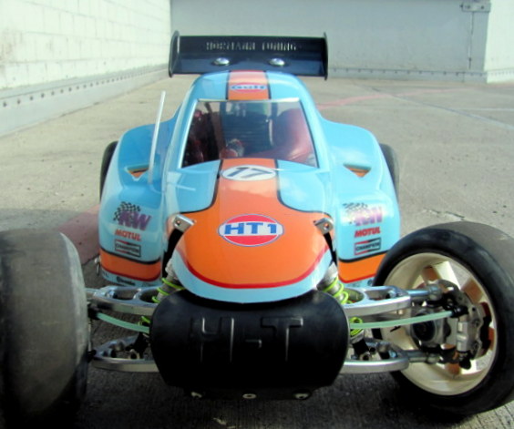

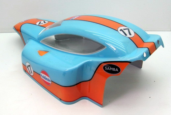

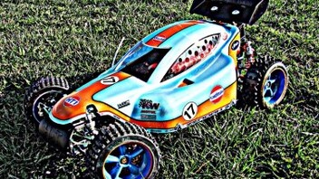

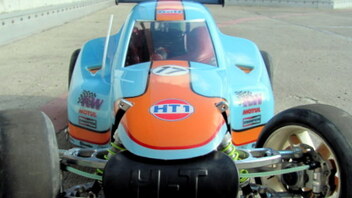

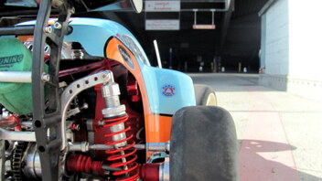

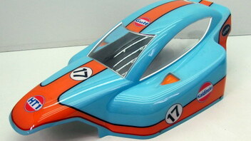

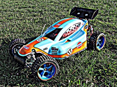

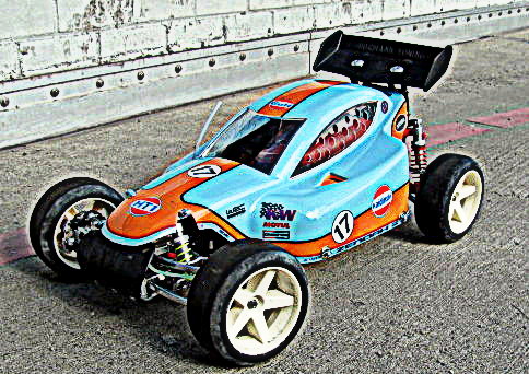

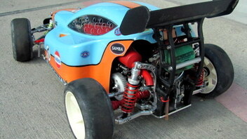

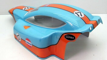

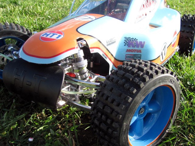

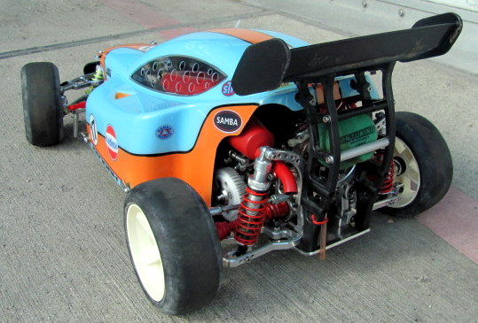

Meine neue Karo, mein Gulf Design, super gebrusht von User hubernst.
Dank dir nochmal ![]()

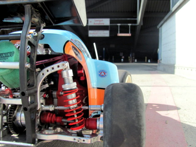

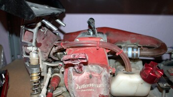

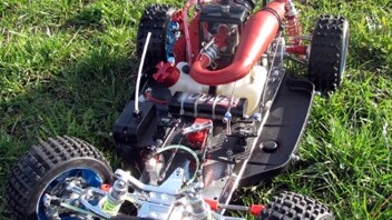

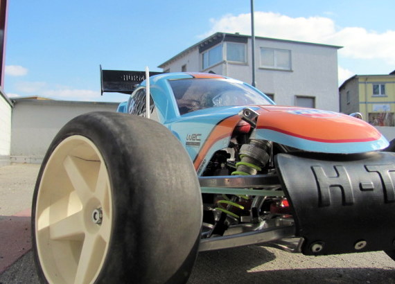

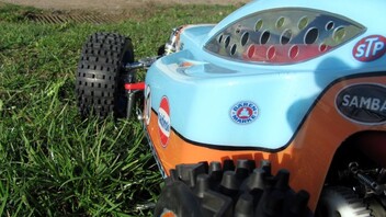

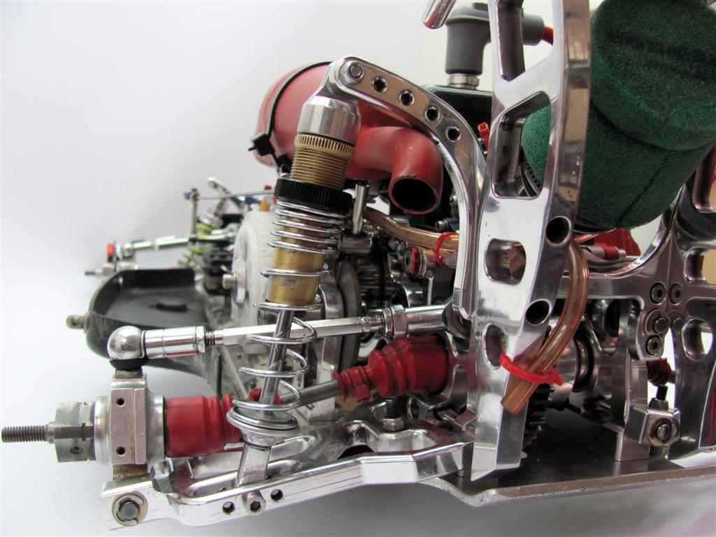

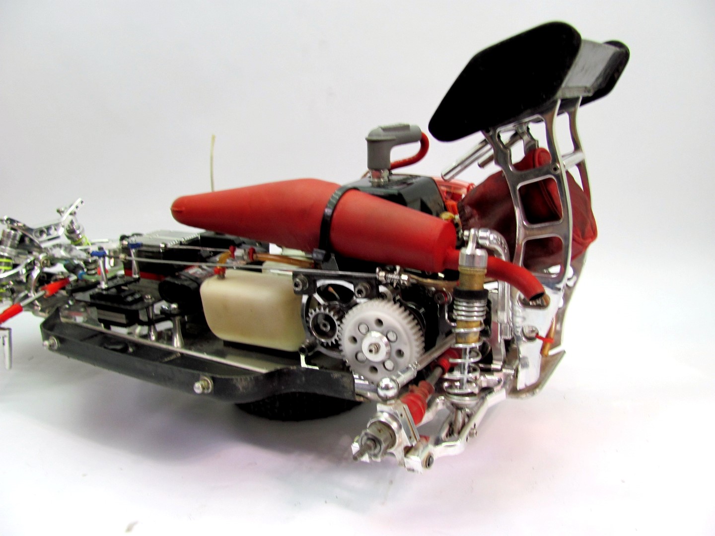

Vor meiner Einstellfahrt hab ich noch ein paar Bilder geschossen...
und noch ein paar

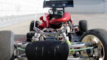

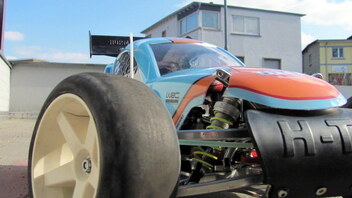

Irgendwie hat der Schnellwechsler nicht so ganz zum Rest gepaßt.
Also fleißig poliert und vor der ersten Geländefahrt noch schnell ein paar Bilder gemacht...
und noch ein paar...

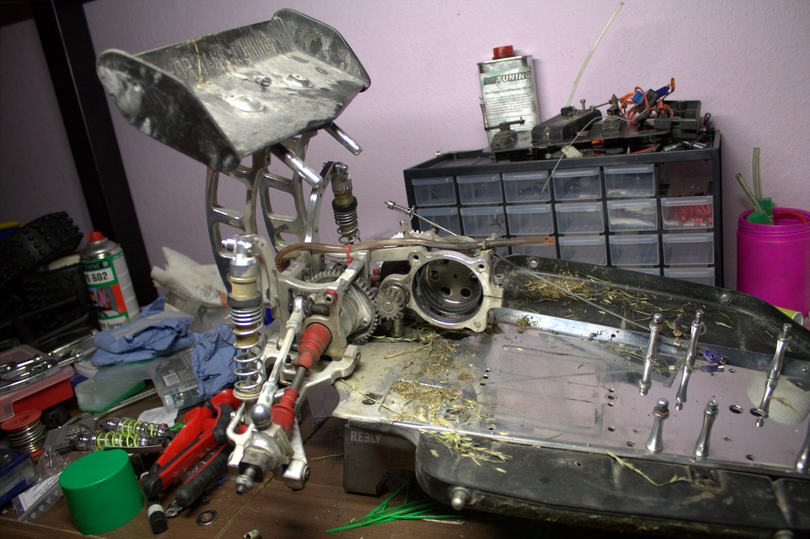

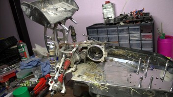

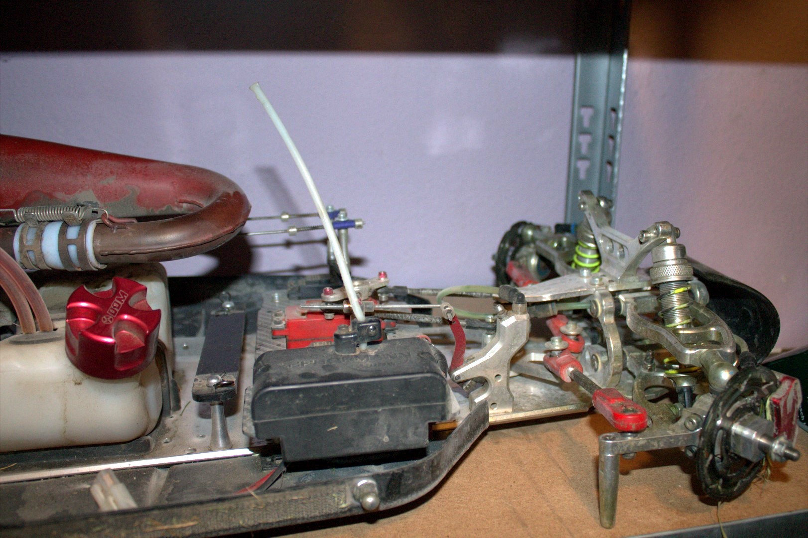

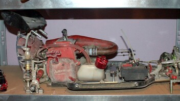

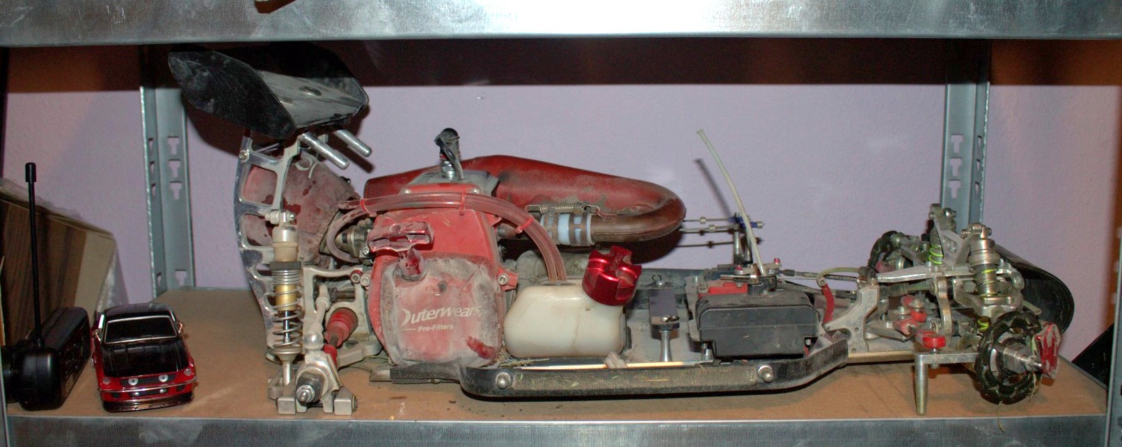

Nach der letzten Ausfahrt kamen nur die Räder runter und dann stand er da im Regal.

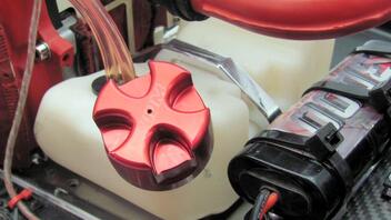

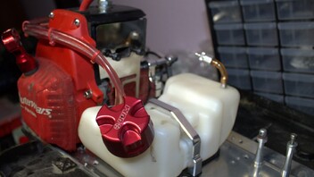

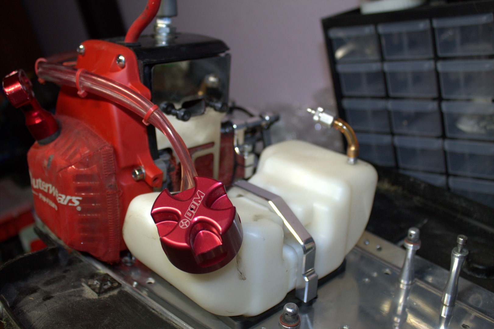

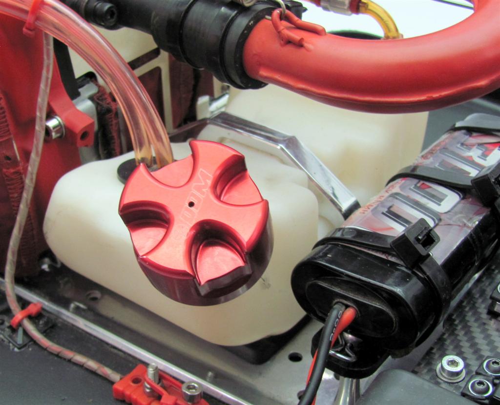

Vor kurzem hab ich dann durch ein Tauschgeschäft einen schönen Aluhalter für den Tank bekommen.
Kurz eingebaut und da dacht ich so bei mir, ne das paßt ja mal gar nicht…
Und ich hab beschlossen einmal neu bitte...

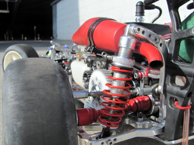

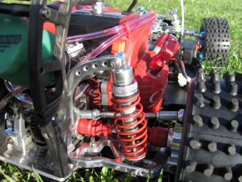

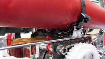

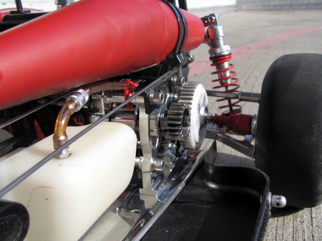

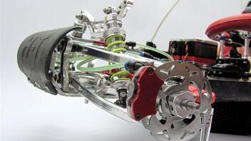

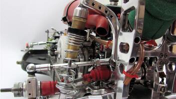

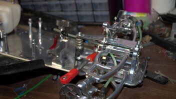

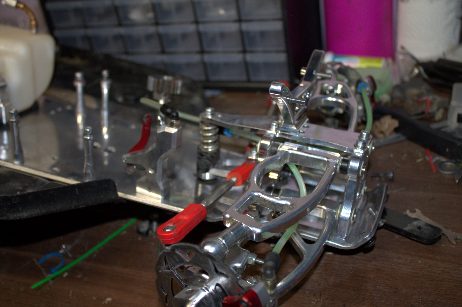

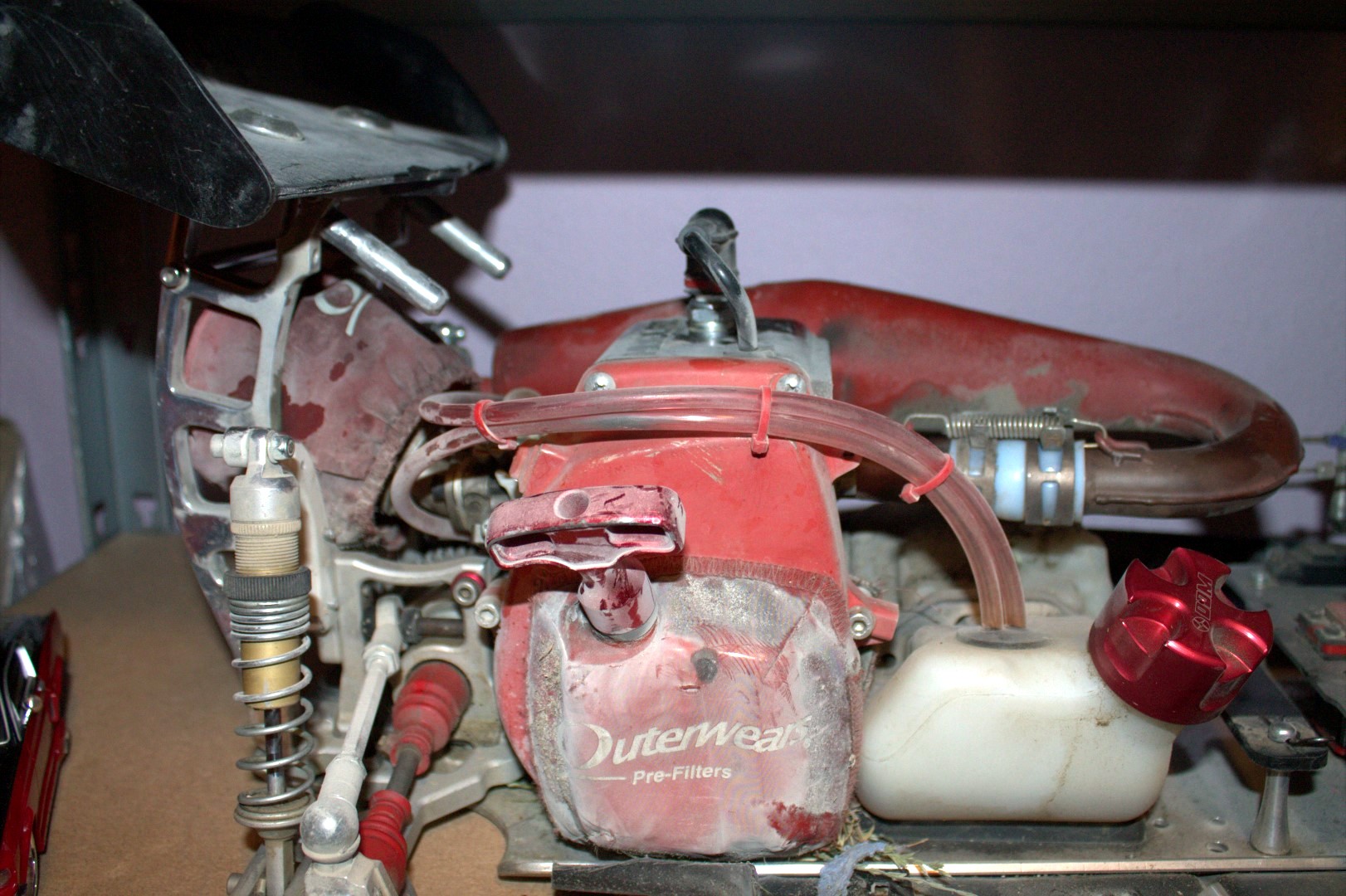

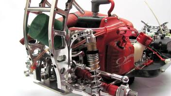

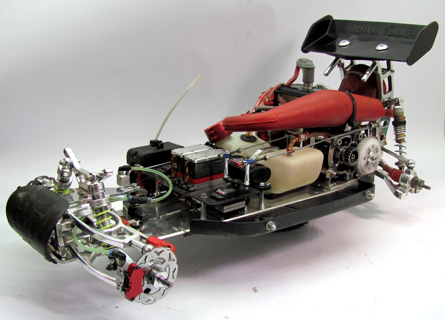

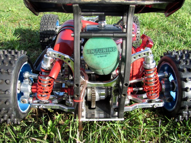

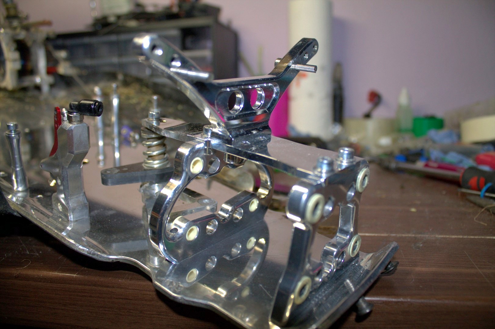

Also alles runter von der Platte und mit der Vorderachse angefangen. Bis auf ein paar krumme Querlenkerstangen war nicht´s kaputt

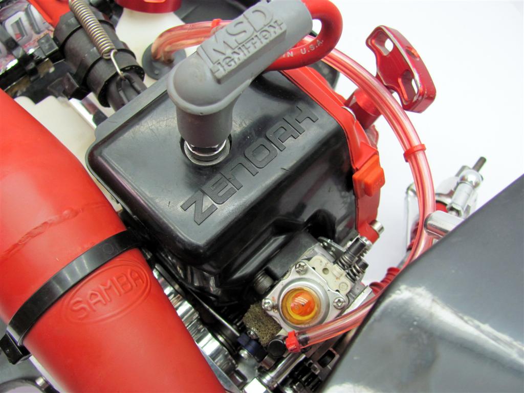

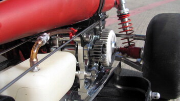

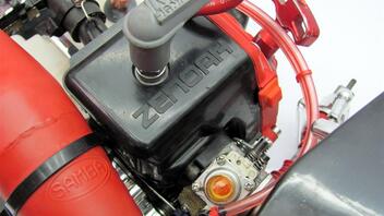

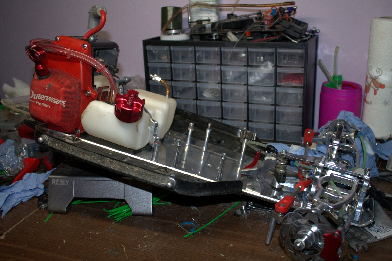

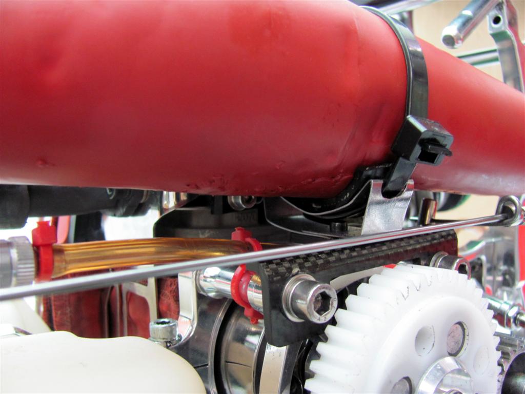

Danach hab ich mich um meinen Motor gekümmert, von innen und außen. Auch das Reso hab ich nicht vergessen, ebenfalls frisch gelackt.
Da mir der Mielke Resohalter auseinander gebröckelt ist, hab ich mir aus einem Stück Stahlband einen neuen Halter gebaut.
Quasi ergonomisch geformt ![]()
Zwischendurch war natürlich immer fleißig säubern und wieder polieren angesagt. Damit alles wieder an seinen angestammten Platz konnte...
Außer den Stiften hab ich erstmal nur noch neue Buchsen und einen Craftwerks-Zündkerzenstecker verbaut.

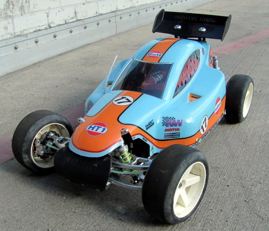

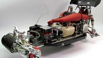

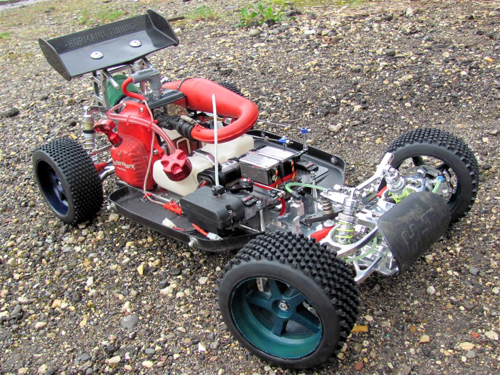

Zum Schluß stand er dann so vor mir ![]()
Das war aber ein noch etwas weiterer Weg...

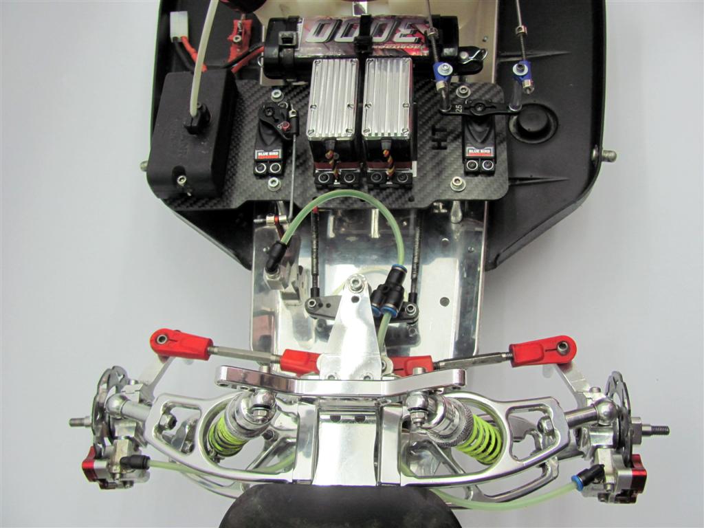

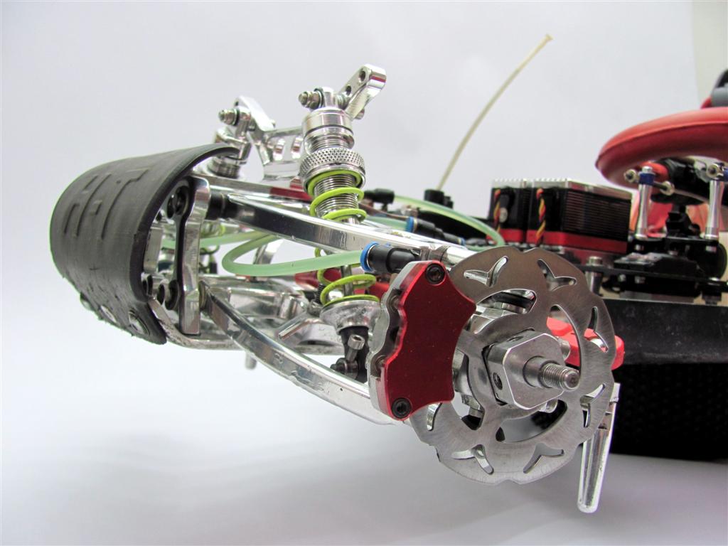

ie Bremsen wurden überholt und frisch befüllt, ebenso die Dämpfer.

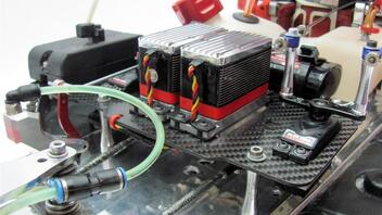

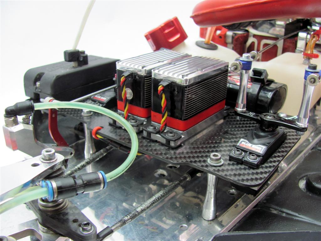

Da mein Harm XS One nun im Baja werkelt, musste Ersatz her. Es zogen zwei Rhino´s mit Lauterbacher Deckeln ein
Dank dir nochmal Micha

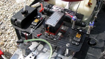

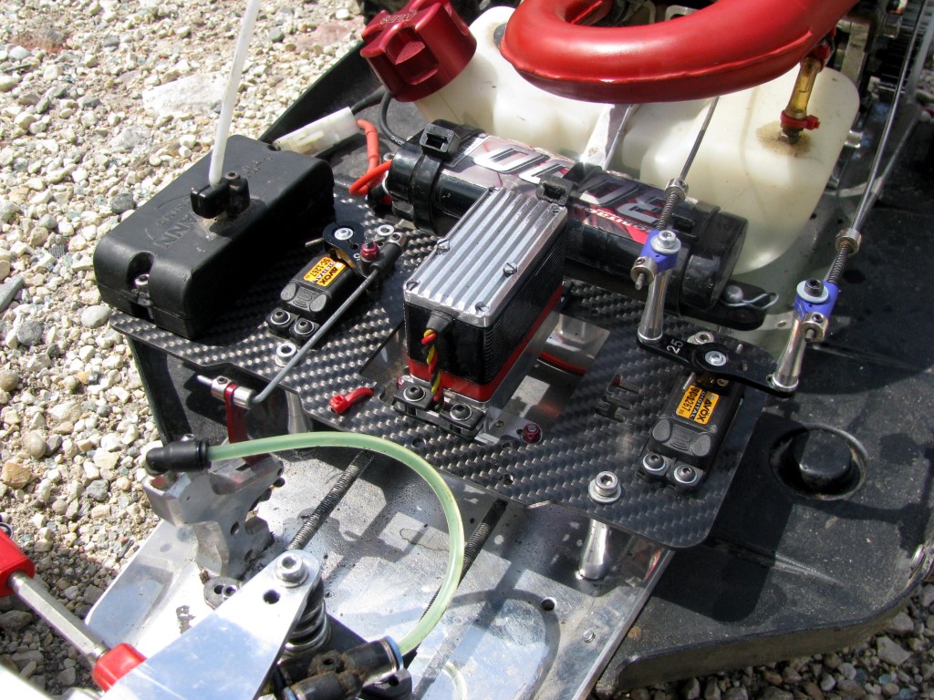

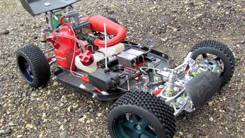

Als alles zusammen war, wollt auf einmal mein Gasservo nicht mehr ![]()

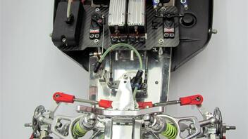

Im Baja hab ich mit Bluebird gute Erfahrungen gemacht und gleich beide durch zwei digitale Coreless Servo´s ersetzt.
Was grad noch fehlt ist ein Limiter mit 10A / 6V und alles sollt passen. Damit mir die Rhino´s nicht abrauchen wenn ich mit Lipo´s fahr...

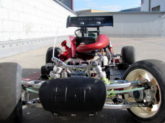

Dann gab´s noch ne ausführliche Fotosession...

Bitte,Bitte........freut mich.......die Servo haben ein neues Zuhause........
........lg micha
Und da fühlen sie sich pudelwohl ![]()
Hi,
der schaut doch wieder richtig Top aus! Wenn ich meinen Alu Maxx so sauber mache, will ich ihn danach nie schmuddelig machen, also lass ich das polieren aktuell weg, bzw. reduziere es auf zwei mal im Jahr. Das Rot des Tanktdeckel, finde ich richtig Hammer!
Gruß Mr E-Maxx
Ich hab mich entschlossen doch auf Lipo umzusteigen. Also raus mit den noch fast neuen Servo´s.
Zwei Savöx waren schnell da, aber die Rhino´s...
Zum Glück hab ich von einem einfachen Trick gehört ![]()
Die 6V Motor gegen 7,4V Motor tauschen ![]()
Dann mal passende Motoren geordert und schön auf die Platine des Rhino gelötet.
Leider hab ich eins der kleinen Motorritzel beim Ausbau zerstört. Darum jetzt erstmal nur mit einem Servo.
Falls noch einer solch ein Ritzel oder gar ein ganzes elektrisch defektes Rhino hat, bitte melden ![]()
