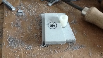

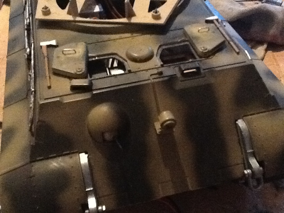

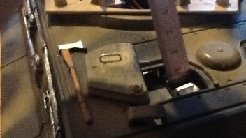

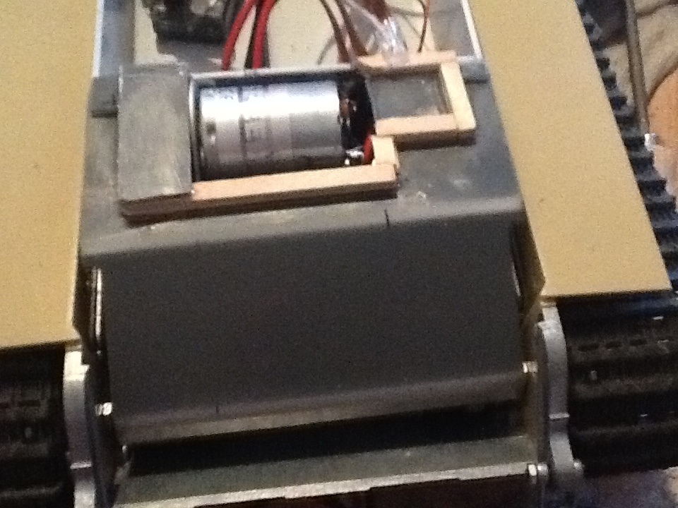

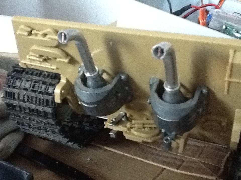

  • Habe was geschafft, Getriebe Abdeckung sitzt, ist zwar nicht so Dolle und wird bestimmt nochmal gebaut aber im Moment muss das gehen, ist ja auch nur um das fett von der elo fern zuhalten
    Am rrz hab ich schon mal was abgeflext, weiter bin ich heute nicht gekommen ....leider
    Auf dem einen Bild sieht man wie knapp der Motor an der oberwanne sitzt, aber beim nächsten Panzer wird alles anders ! :aetsch:

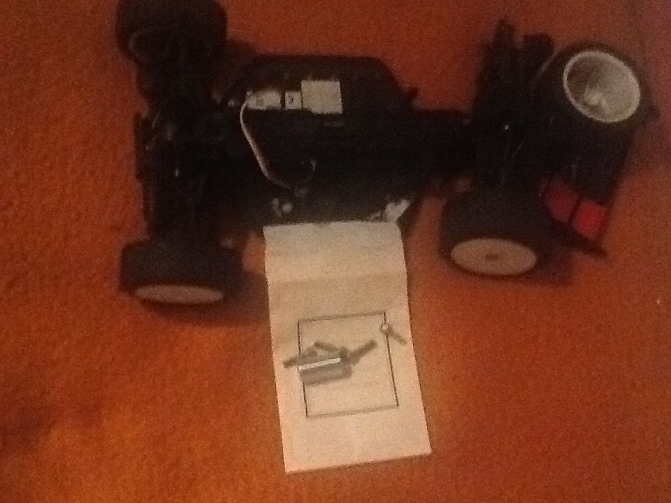

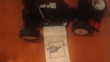

    Material Lieferung
    Eigentlich wollte ich nur nen Kleinteil für den rrz von esse, was hab ich bekommen? Nen fast kompletten 1:16 ner buggy :top: :super: :thx:
    Von Klaus gabs die m4 Edelrosts
    Und ne Hülse hab ich mir von jemanden drehen lassen.
    An dieser stelle nochmal Fettes danke an maddy Daddy , esse, djxtc und vone !
    Bin stolz solche Kumpels zu haben!
    Vielen dank für eure Unterstützung bei meinen Projekten ( teile Lieferung ect....)

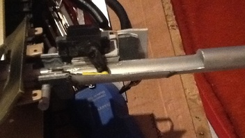

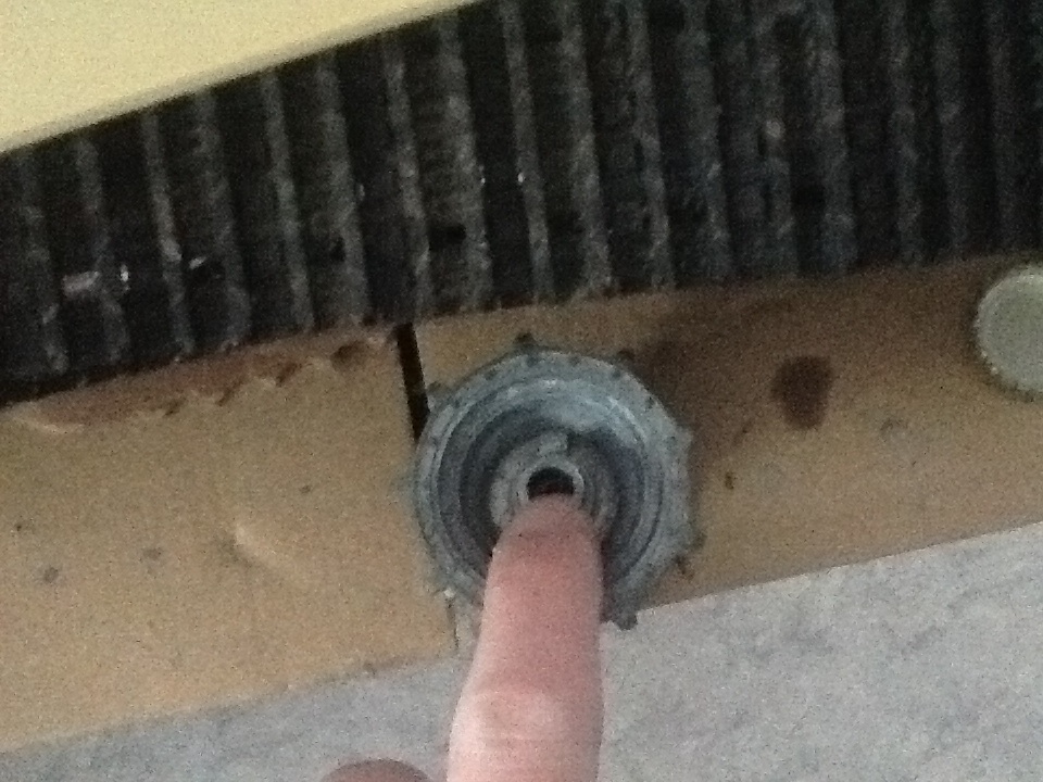

  • Heute wieder neue Erkenntnisse gewonnen , bei der Probefahrt im freien ist mir aufgefallen, das die rechte Kette nicht sauber läuft .
    Also war ich vorhin mal auf der Ursachen Forschung, ums kurz zu machen, nach langem suchen hab ich festgestellt das das rechte Antriebsrad weiter nach außen steht als das Linke
    Der Grund , ich habe beim einkleben der kugellager ins vorgelege nicht aufgepasst, somit steht im rechten vorgelege das kugellager zu weit nach außen und deswegen kommt das rechte antriebrad nicht weit genug auf die Antriebswelle :wand: :wand:
    Naja das Ende vom Lied, ich muss der rechte antriebrad innen etwas abfräsen ..... :motz: :motz:
    Da wo mein Finger drauf ist, muss was weg..

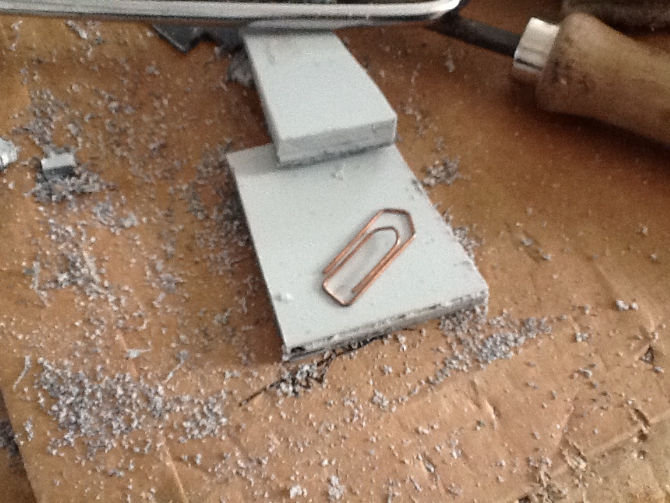

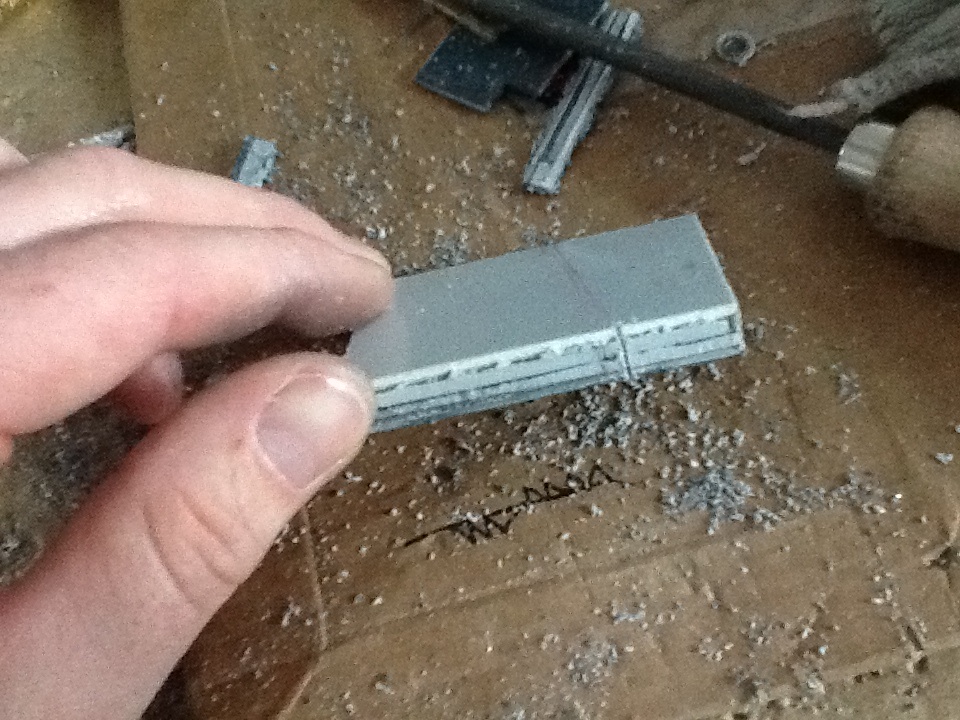

  • Das "Röhrchen " erstmal verklebt , wenn's getrocknet ist folgt der Einbau und das erneute einstellen, aus den Plaste Resten laminiere ich mir gerade eine etwas stärkere Platte zusammen, natürlich wäre ein Stück Alu vollmaterial einfacher gewesen, aber auch hier gilt, modellbau und nicht gleich modellkauf, die Kunst aus nichts was zu machen :thumbup:
    Nachher geht's weiter .....

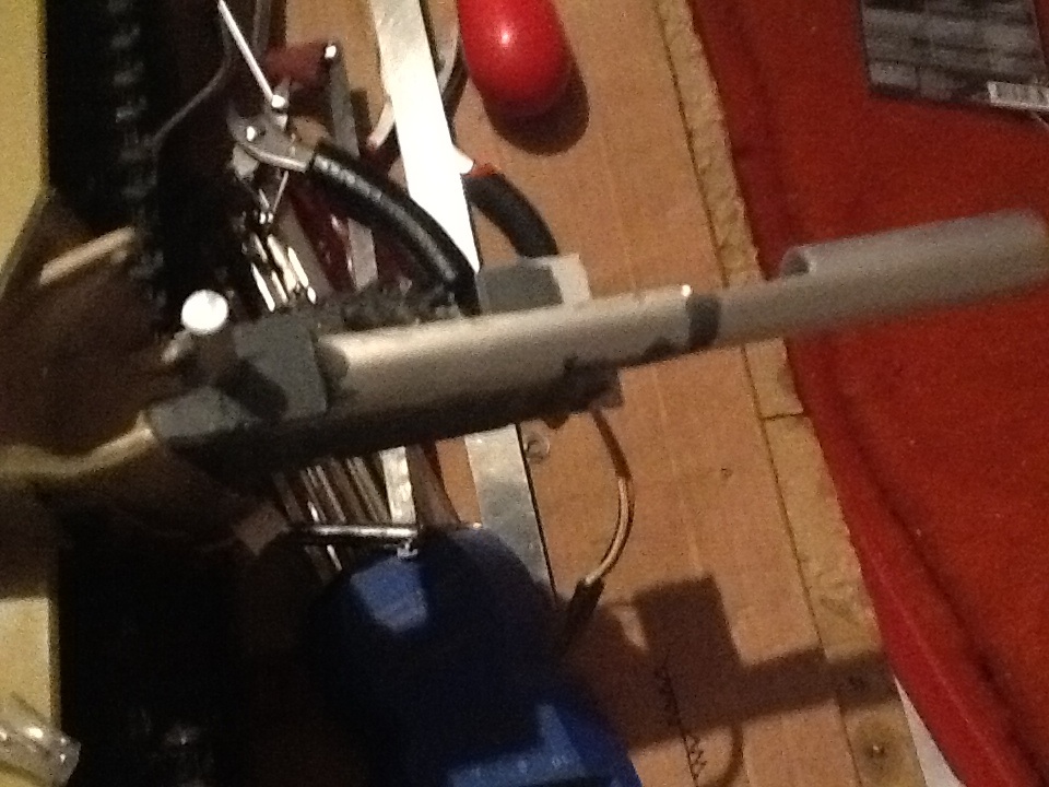

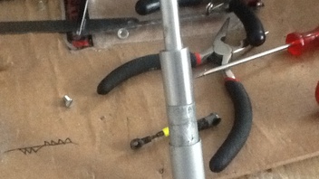

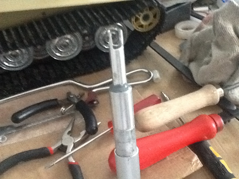

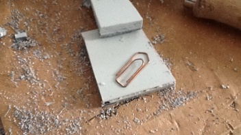

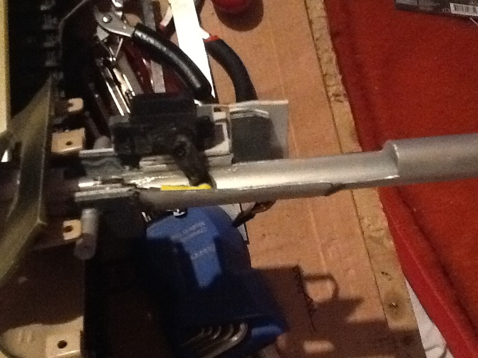

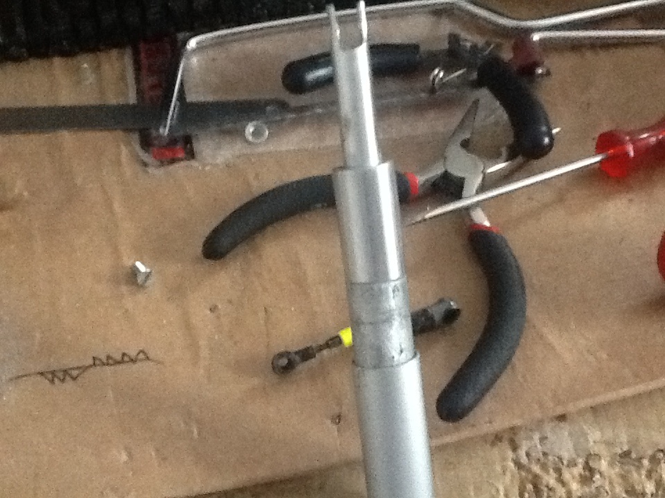

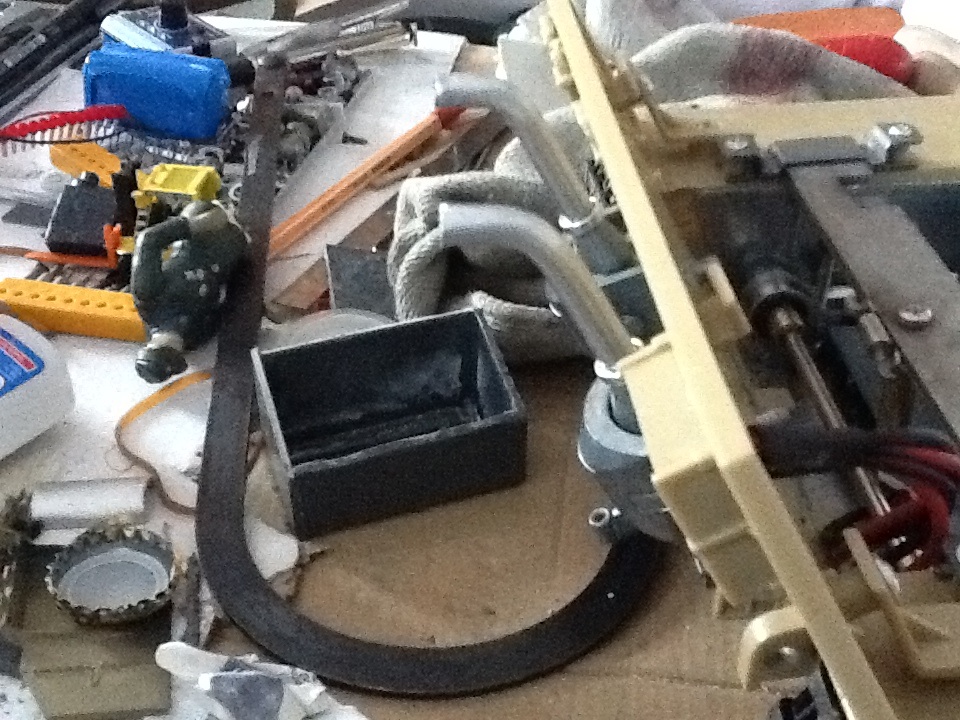

  • Wieder etwas weiter, langsam aber weiter, ohne Werkzeug ist das alles schon mühsam und Bedarf Zwangspausen :wand: :motz:
    Naja der Klotz ist fertig und ein Teil der späteren rohrwiegen Halterung ist angefangen

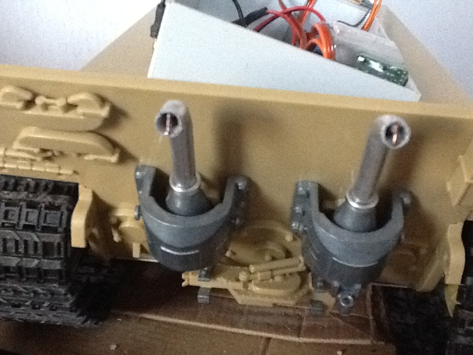

    Die Auspuffrohre hab ich mal versucht von had zu biegen, da sie im falschem winkel stehen......man ist das Alu weich.....bin nicht 100% zufrieden aber ich denke es ist so ok, den Steg hab ich aus ne Büroklammer gemacht und ins Rohr geklebt.
    Aus dem Rest der Büroklammer wird noch was, das verrate ich aber erst wenn es fertig ist :aetsch:

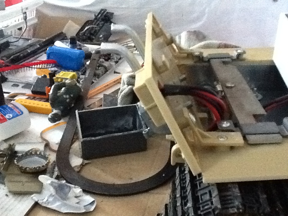

  • Das wird ja immer besser. Sehr sympatisch finde ich die creative Ordnung auf Deinem basteltisch. :lol:
    Das sieht aus wie bei mir.
    Gruß Klaus
    [/font]
  • Das komische ist, als ich noch ne Werkbank hatte, diese auch immer einmal pro Woche ne Zwangsräumung brauchte weil ich sie zugemülle hatte :D
    Aber das mit dem Tisch ist schon sehr sehr bescheiden... Wenn da der Panzer drauf steht haste noch 15 cm Platz zum basteln und auf den anderen 20cm liegt Werkzeug und Material genauso wie unterm Tisch und auf der kleinen coutsch alles schön im ludolfischen Haufen Prinzip :lol:
    Manchmal suche ich 10 min das Werkzeug was ich gerade weggelegt habe X(
    Dafür bin ich ziemlich stolz was ich bisher mit so primitiven Mitteln zaubern konnte... :rolleyes: :D

  • Gestern Abend mal wieder zu meinem Dad in die Werkstatt, denn der hat das was ich im Moment nicht hab...Der Gerät! :thumbup:
    Und schwubs ein zwei Millimeter weg genommen und das Antriebsrad sitzt wackelt und hat Luft :ele: :banger:
