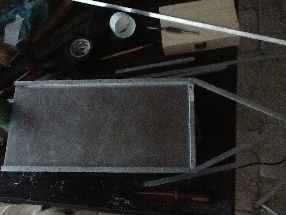

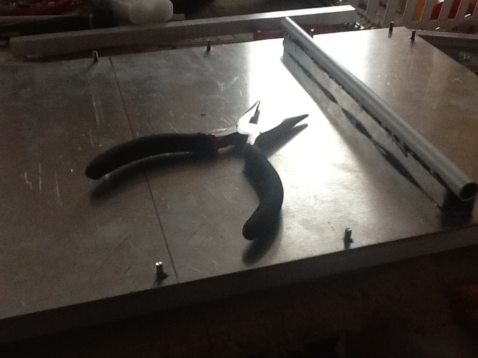

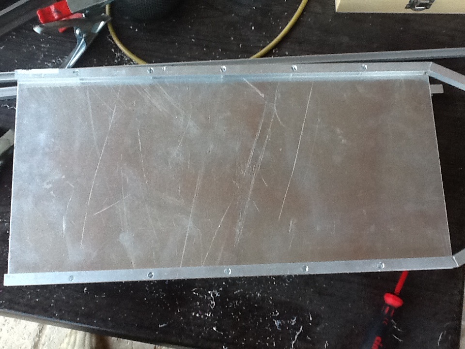

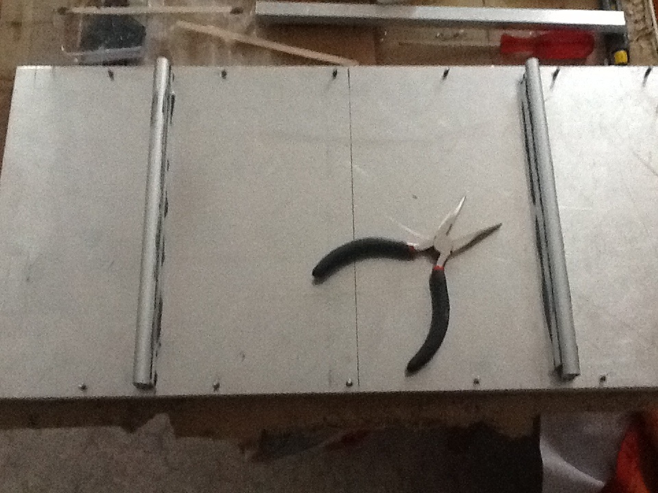

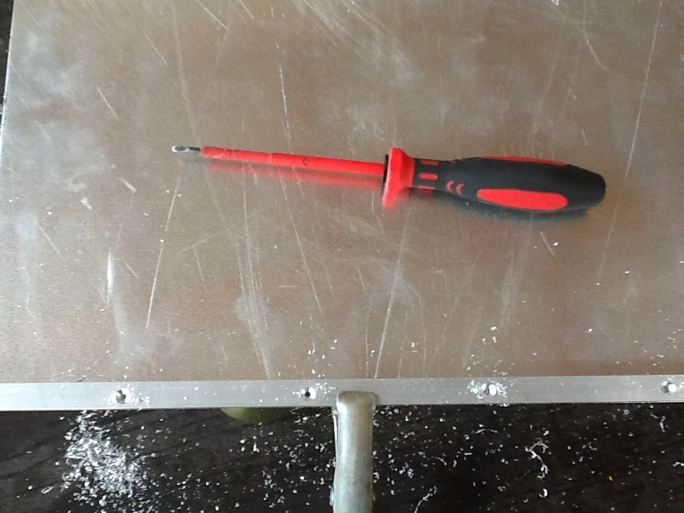

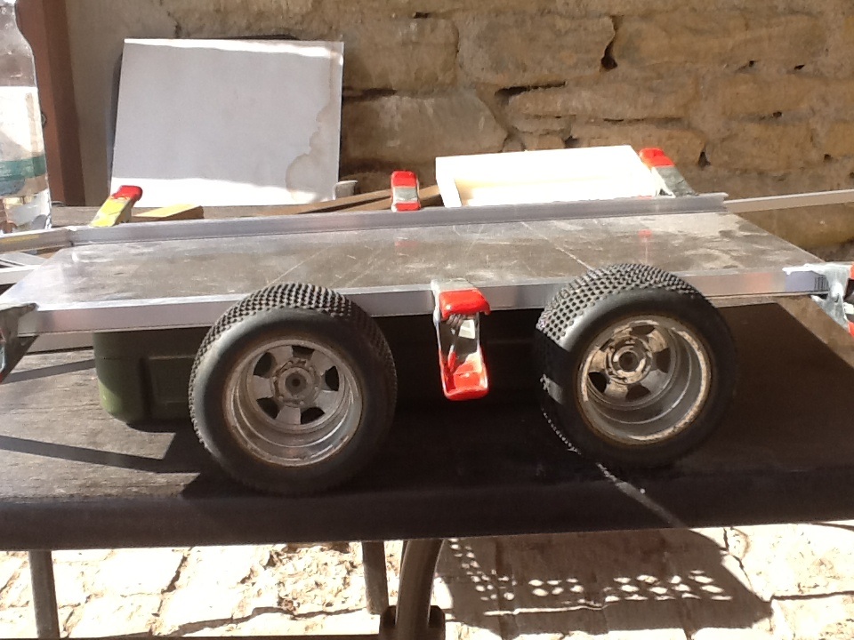

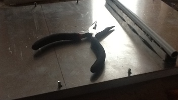

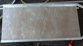

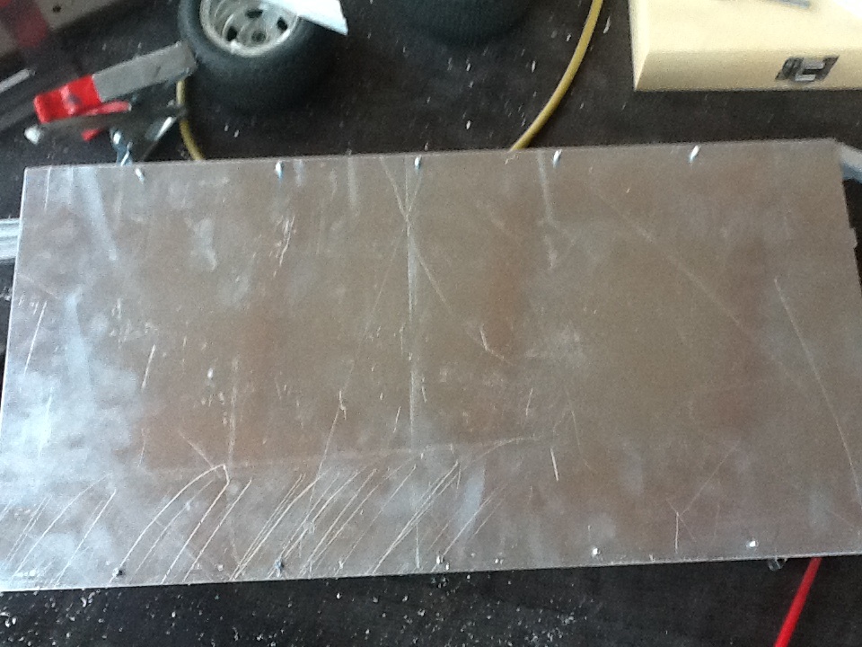

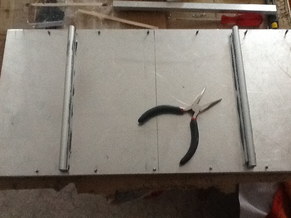

• Hab heute mal angefangen meinen Hänger zu bauen....mal sehen wie lange es dauert und was draus wird...
    Für tips und Tricks bin ich offen und dankbar...

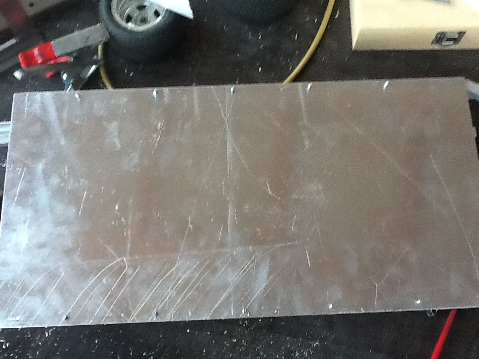

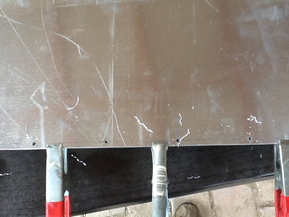

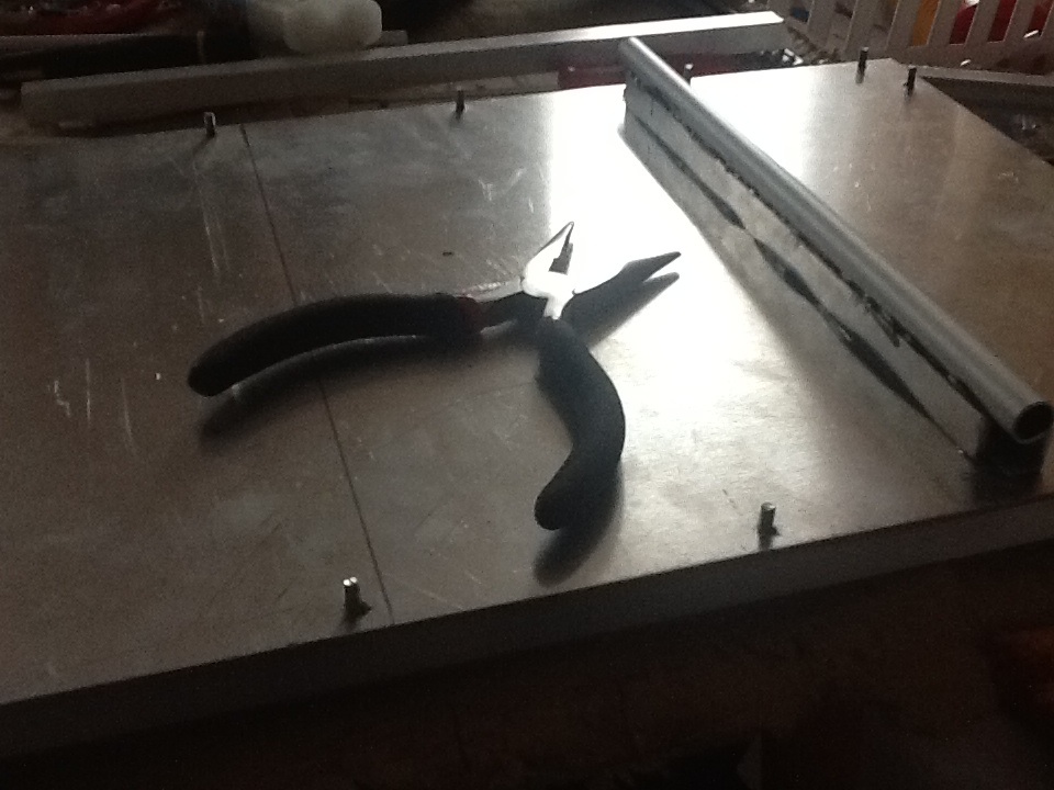

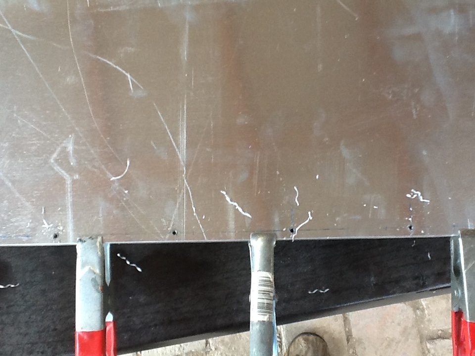

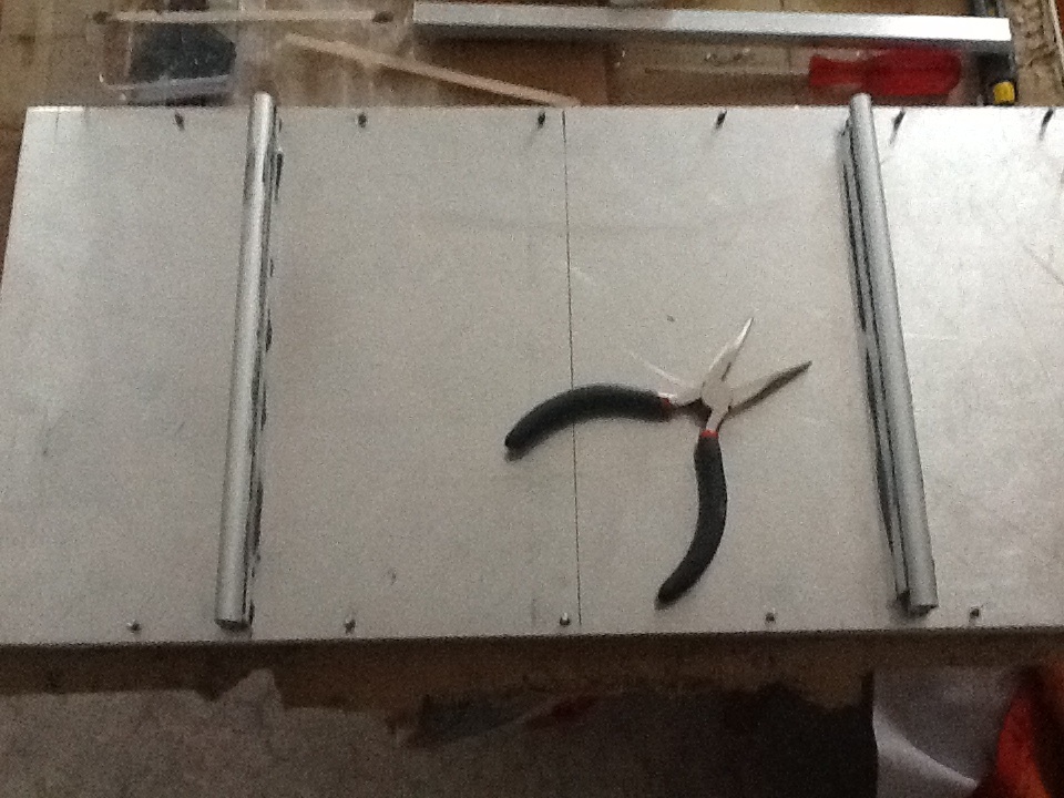

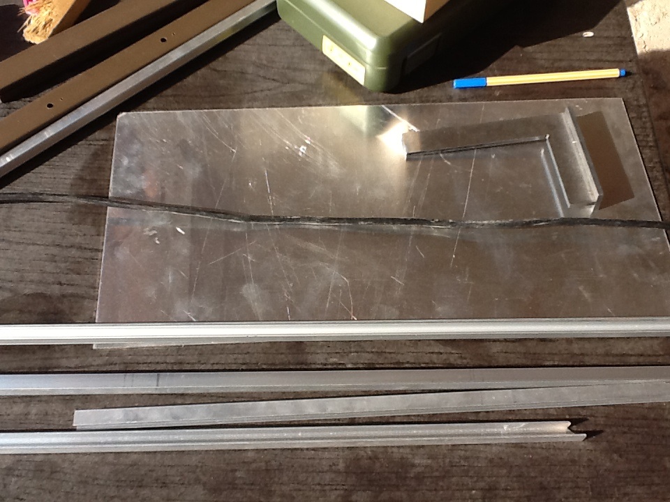

    Hier erstmal das Material
    Alu Platte und Profile

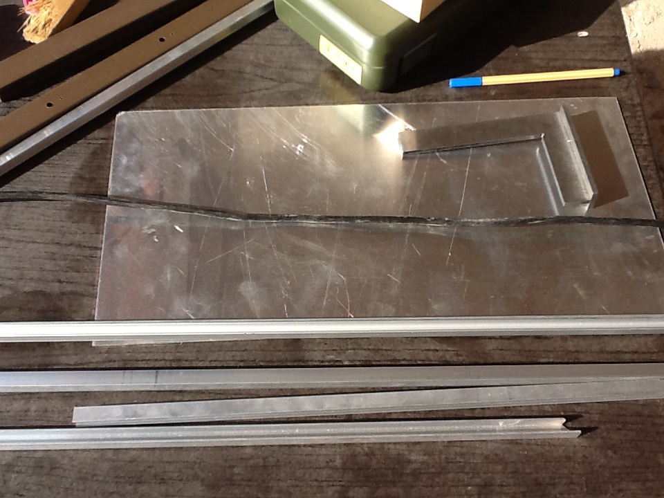

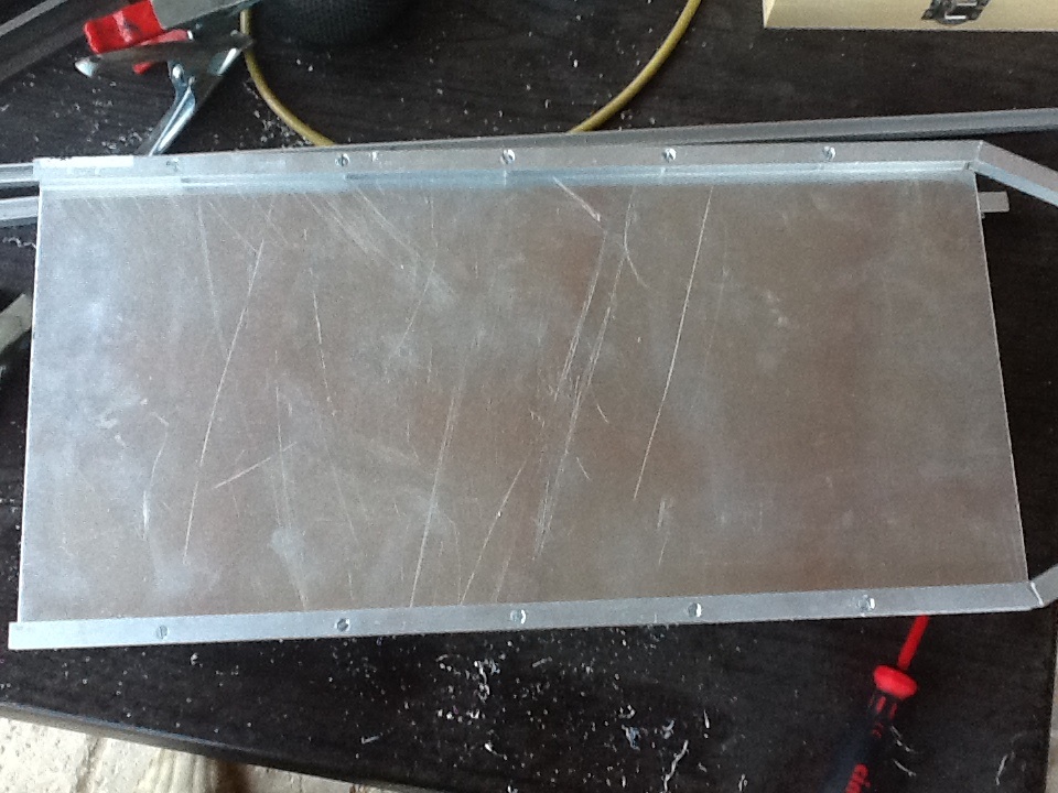

    Die ersten Schnitte

  • Danke Klaus ,
    Fahrwerkstechnisch gesehen hab ich nur wage Ideen im Kopf aber das wird ....

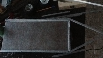

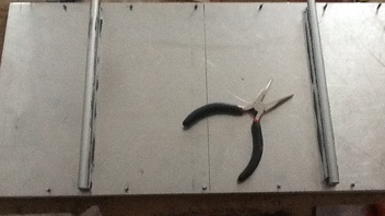

    Hab gerade andere probs die ich noch lösen muss wie bekomme ich die Rampen ausfahrbar per fb ?
    Ist das möglich oder zu umständlich ...?
    Naja mal sehen wie es weiter geht

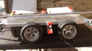

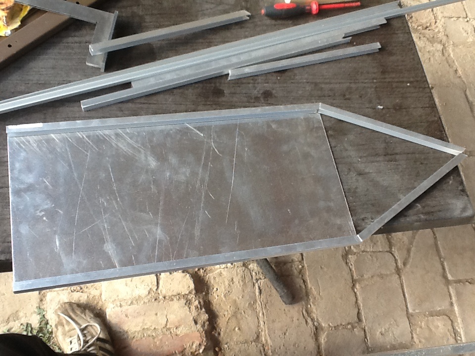

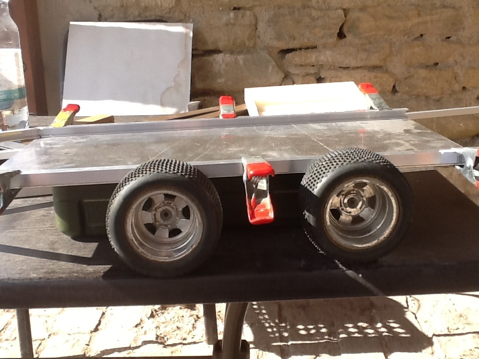

    Im Moment schaut es so aus.....(hatte heute echt wenig zeit)

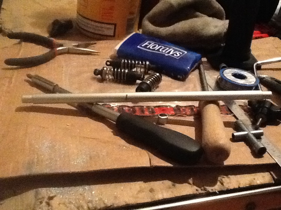

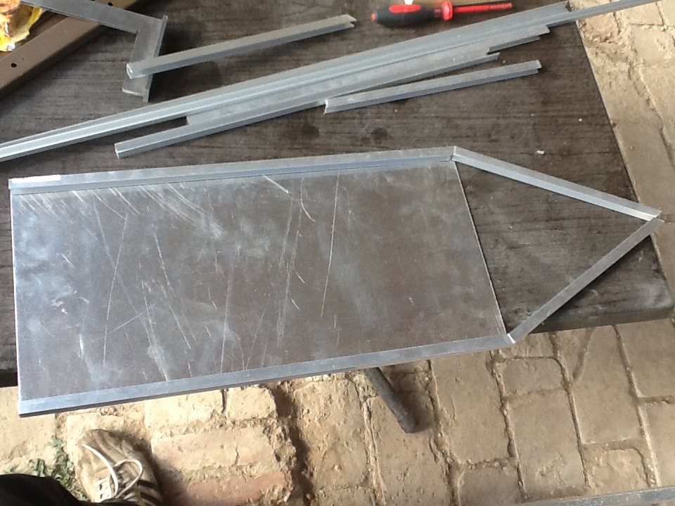

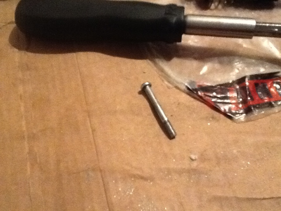

  • Heute mal wieder nen paar Leichen aus dem Keller gegraben um mit dem noch vorhandenen Material weiter zu machen.
    Dabei stellte ich wieder mal fest, das mir doch echt manchmal das lumpigste Werkzeug fehlt... :motz: :wand:
    Naja nachher erstmal bei eBay schauen was die so an M3 gewindeschneider haben ....

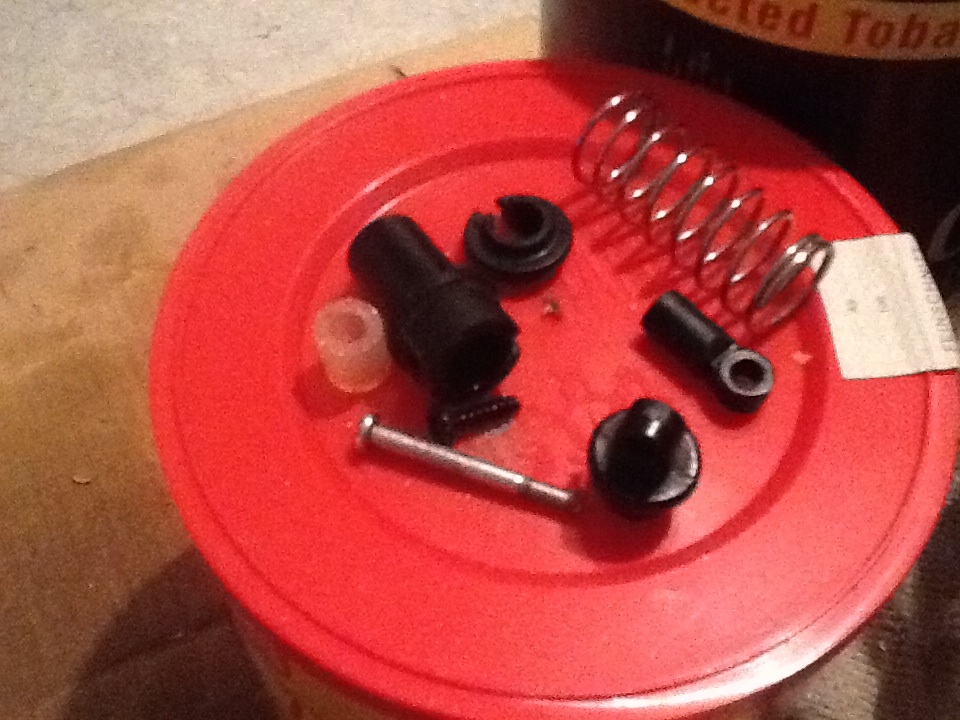

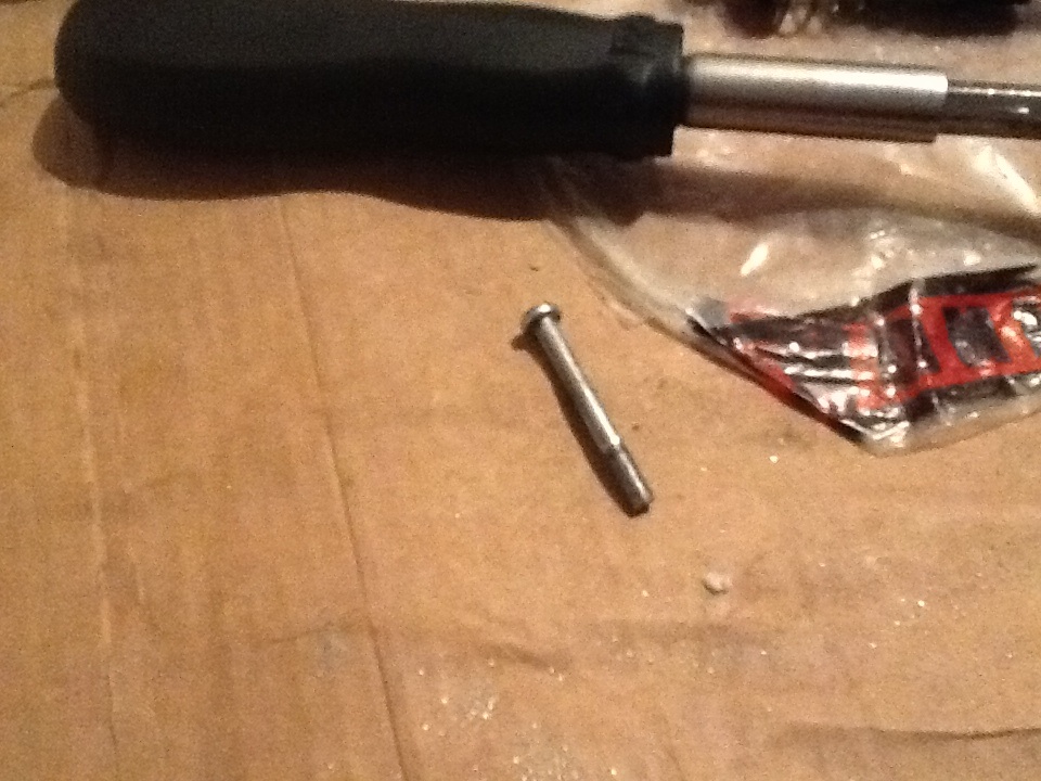

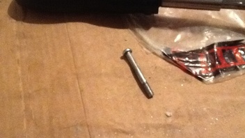

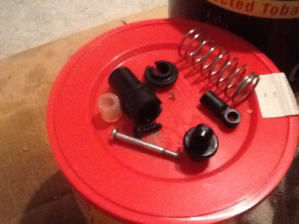

    Da ich den Hänger mit Stoßdämpfer und Einzelradaufhängung fertige war ich heute eigentlich mehr am grübeln als am basteln .
    Zu erst müssen die tamiya Dämpfer gekürzt werden, das geht hier sehr gut über die Kolbenstange dazu muss ich nur das Gewinde nach schneiden bzw. Etwas weiter schneiden, damit ich dann die Kolbenstange kürzen kann.
    Alternativ wäre auch ne kürzere M3 schaftschraube gegangen aber das hab ich nicht rum liegen und der Hänger soll wieder Low Budget werden, also mit wenig Aufwand und Kauf Material das best mögliche rausholen . ;)

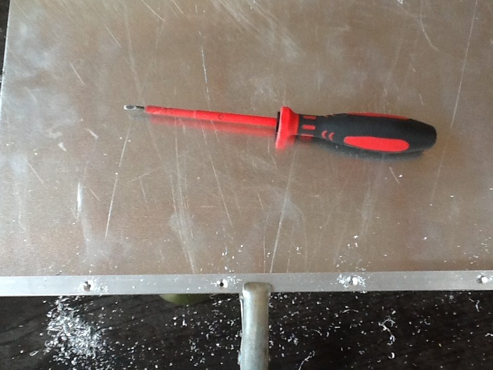

    Achsen hab ich auch schon mal zugeschnitten
