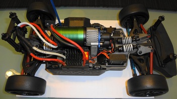

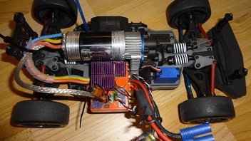

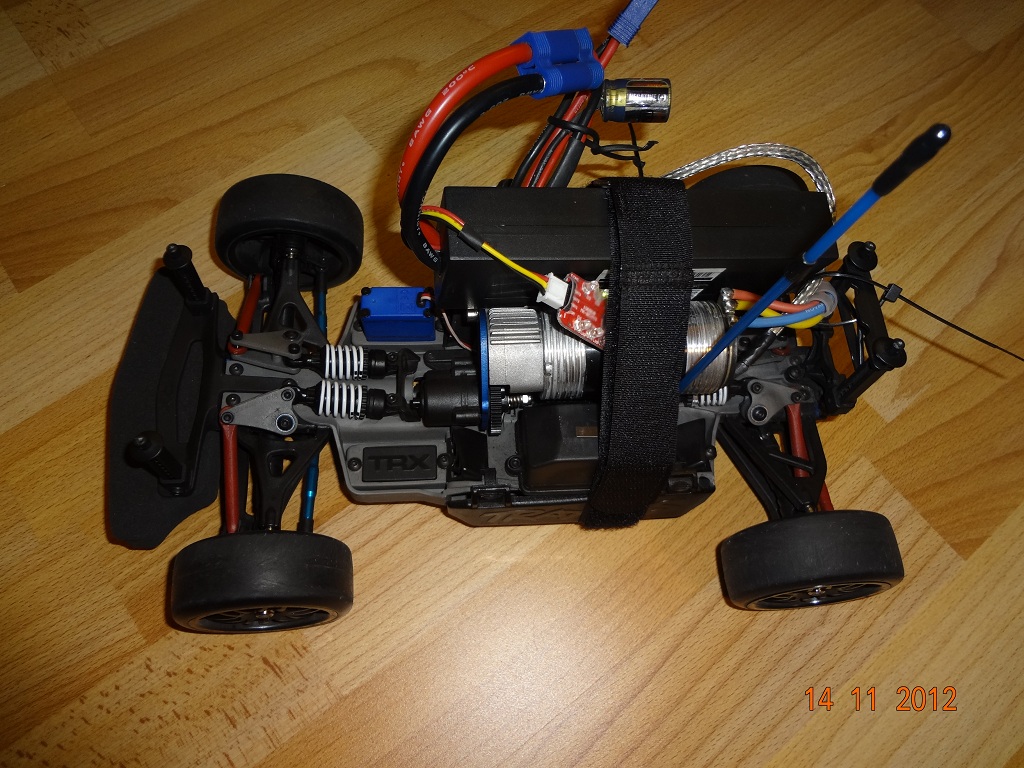

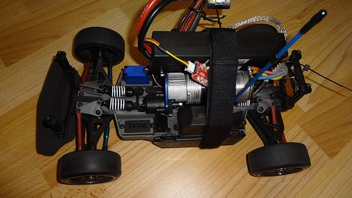

  • [color=#000000]Ohne Worte! :D
    Da ich momentan ohne Regler sitze :(
    Hab ich ein Spenderherz von großen Bruder entwendet! :D
    Novak HV 6.5 (3400KV) mit 375W angegeben.
    Damit ich etwas einschätzen kann wie viel Leistung sein muss!
    Novak ist mit 375W angegeben ich schätze mal bei 4S?!
    Probiert habe ich mit 2S und etwas kürzere Übersetzung 50T/28Z.
    Adlerdings ist das Auto in Konfiguration wie auf dem Bild 1505kg schwer was sich sehr auf Handling auswirkt :huh:
    In der Übersetzung 50/28z und 3400x7,4=25150U/min ist es von Gefühl her : Speed etwas mehr , Drehmoment/Kraft spürbar mehr!
    Nach 4min Drift Probefahrt blieb alles Kalt :D also würde 45/28z problemlos möglich evtl sogar besser.
    Fazit:
    Zum driften braucht man nicht soviel Drehzahl sondern mehr Drehmoment/Kraft.
    Also würde ca.27T U/min reichen dafür muss aber etwas mehr Drehmoment bzw. nicht weniger wie mit Novak 550 HV6.5.
    Und Gewicht muss definitiv deutlich runter sonnst schiebt das Auto (fliehkräfte) aus dem bahn.
    Tipps??!

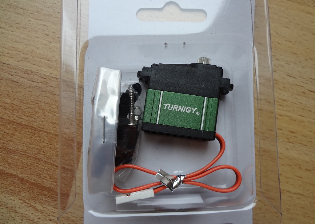

  • Gespannt bin auf den Servo. Ist der Wasserdicht?
    Mein originaler im Fiesta hat nämlich die Grätsche gemacht. Da such ich noch ne Alternative.

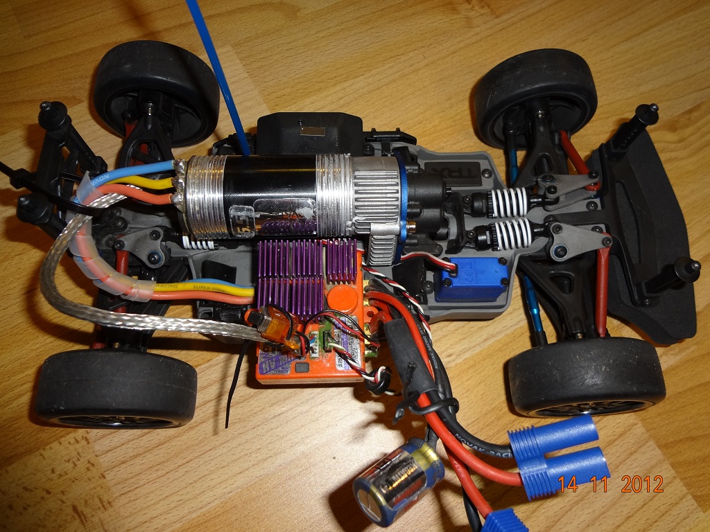

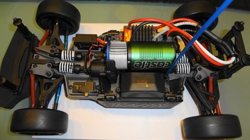

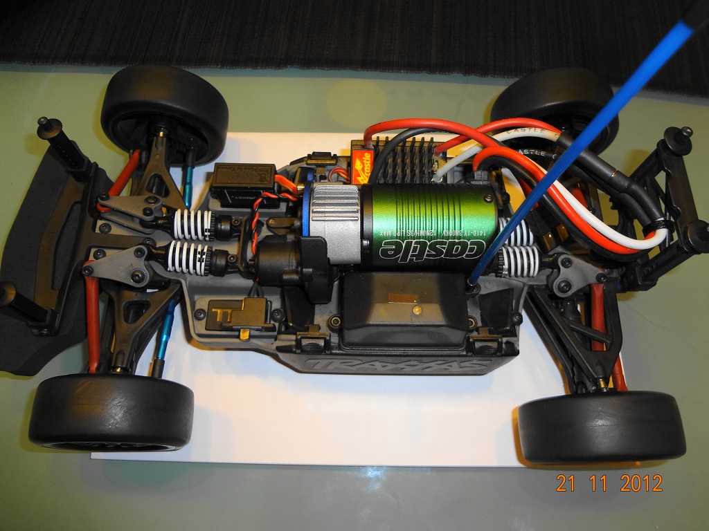

  • [color=#000000]Alles drin alles dran! :D
    [color=#ffffff]:[/color]
    Und so sieht es eingebaut aus!
    So wie auf dem Bild ohne Akkus und Karo wiegt er 1010g!
    Würde mich sehr interessieren wie viel ein VXL so wiegt!??
    So dann gehe ich mal zum Probefahrt! :D
    Lg[/color]
    ARRMA Big Rock V3 BLX - Tagebusch

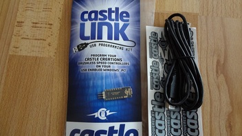

  • [color=#000000]So mein Castle USB Link ist da!! :ele:
    Version Beta V1.38 ist drauf.
    Alles auf Standard.
    Nur den Timing von Standard 10* auf 5 umgestellt sonnst alles Standard gelassen!

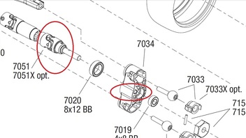

    Natürlich das Räder wackeln :(
    Es ist ein kleines Spiel im Pivots. [size=8](fast zu vernachlässigen)[/size]

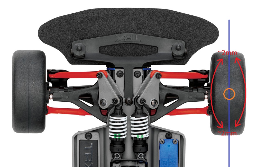

    Und es wackelt im Schenkel - Antriebswelle...(2mm) bringt man dieses Spiel mit Alu Radmitnehmer weg?
    Bitte Tipps!
    Ich überlege an andere Räder - natürlich Drift Räder! [size=8]([size=8]f[/size]ür [size=8]Beton[/size]!)[/size]
    Kann da jemand was empfehlen?!
