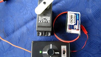

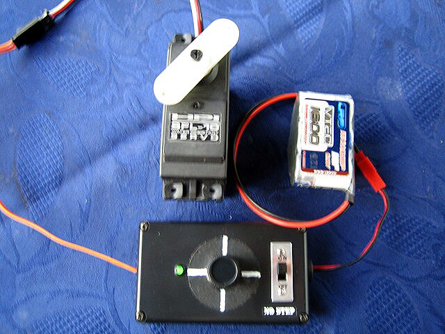

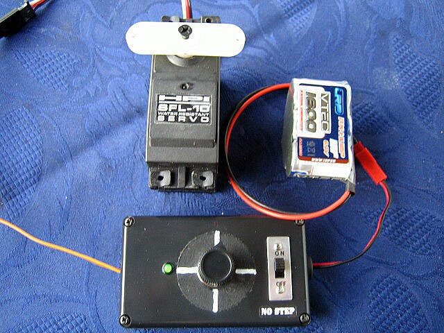

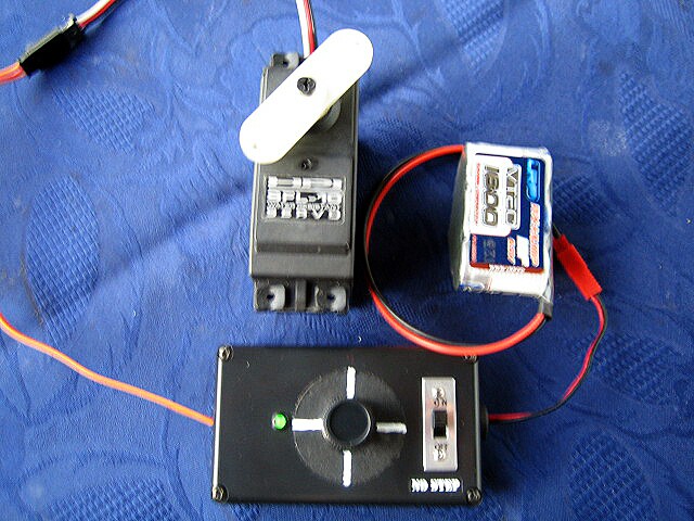

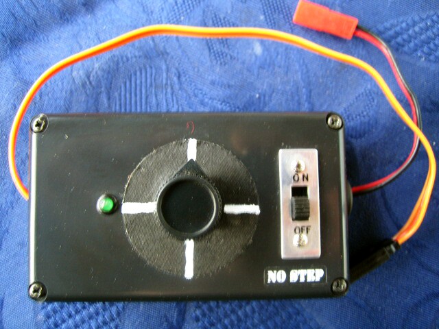

  • [color=#000000]Hallo zusammen,

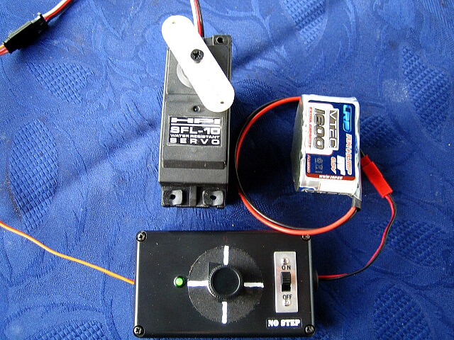

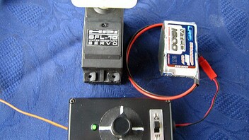

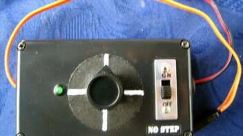

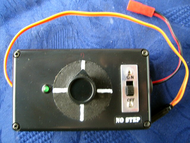

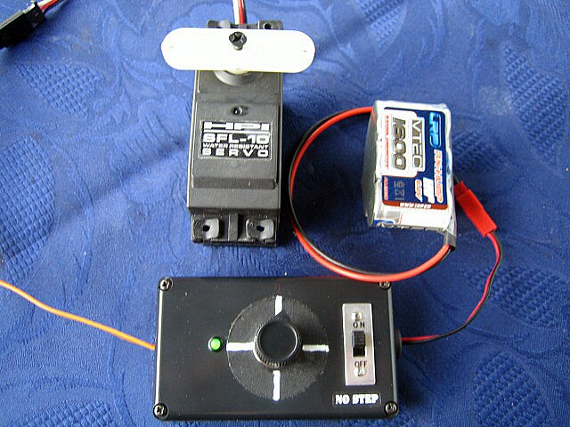

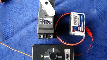

    war es leid,wenn ich mal einen unverbauten Servo auf seine Funktion testen wollte,immer eine Funke plus Empfänger plus Empfängerakku bereit zu stellen.
    War am WE beim großen C fündig geworden,was die o.g. Thematik vereinfacht........ein SMD Servotester als Fertiggerät für [color=#ff0000]8,95€.[/color]
    Dazu kam ein kleines Kunststoffgehäuse für[color=#ff0000] 0,70 Cent[/color] sowie eine grüne 3mm Plug In Led mit eingebauten Widerstand für [color=#ff0000]0,39 Cent.[/color]
    [color=#ff0000]Gesamtkosten:10,04€[/color]
    Einen Bec Stecker für die Stromversorgung sowie ein Servokabel (JR) ,und einen Ein/Ausschalter hatte ich noch Daheim rumliegen.
    Ein wenig gelötet...ein paar Löcher gebohrt,und fertig
