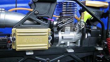

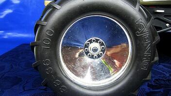

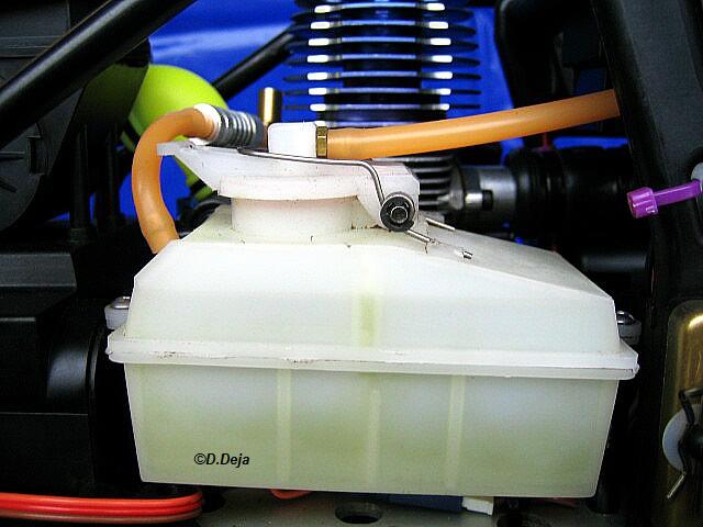

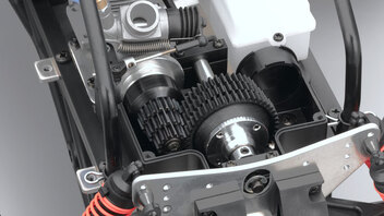

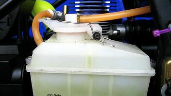

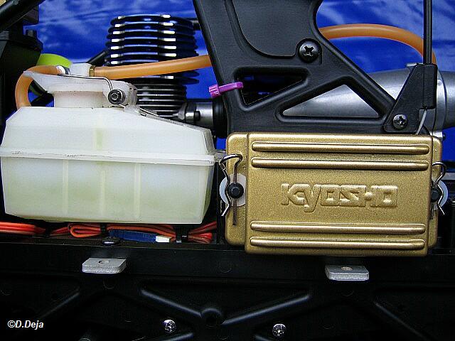

[color=#000000]nachdem der Motor wieder kompletiert und eingebaut und ausgerichtet wurde,damit die Verzahnung vom Antrieb auch perfekt wieder ineinander greift,widmete ich mich div. anderen Aufgaben:[/color][color=#000000]1. Den Tank drehen(warum er serienmäßig anders rum eingesetzt wurde).......keine AHNUNG, so braucht man um einiges weniger an Spritschlauch.[/color]
[color=#000000]2. Neu Verlegung des Ein/Aus Stromhauptschalter´s[/color]
[color=#000000]3. Hauptgetriebe ausgebaut (auf Zahnausfall überprüft,und neu gefettet),und wieder eingebaut[/color]
[color=#000000]4. Beide Diff´s ausgebaut,ebenfalls nach Fremdkörpern überprüft,und auch neu gefettet,und ebenfalls wieder eingebaut.[/color]
[color=#000000]5. Lenkservokabel verlängert,da das origi. Kabel ohne Verlängerung sehr stramm verlegt werden mußte,um überhaupt zur Empfängerbox gelangen.[/color]
[color=#000000]6. Da alle Felgen im drauf montierten Zustand sehrviel Spiel aufwiesen,wurde das Spiel mit Passscheiben minimiert.[/color]
[color=#000000] [color=#ff0000]Kleiner Tip:[/color][/color][color=#ff0000] Die orig. 14mm Gusssechskantmitnehmer mit dem 19mm Kunststoffadapter(so kann man Felgen mit 14mm und 19mm Sechskant´s fahren),bringen schon generell eine gewisse unruhe im Laufverhalten mit.
[/color][color=#ff0000]In Mithilfe von "Royal Flush" fand ich die passenden 19mm Alusechskantmitnehmer.
[/color][color=#000000]bald weiteres [/color]

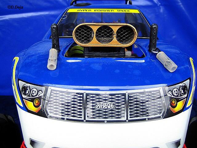

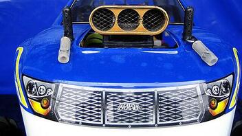

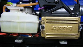

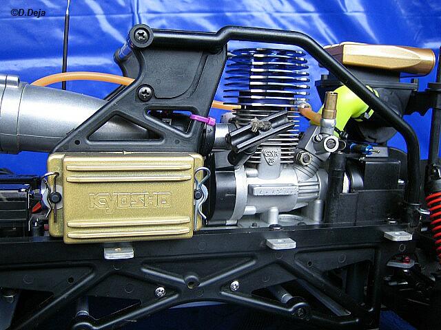

nachdem das Chassis bis auf ein paar Kleinigkeiten wieder hergestellt ist,geht´s mit ein kleine Detail´s weiter:

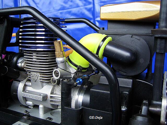

Facelifting die 1.ste :1. Silikonverbinder zwischen Luftfilter und Vergaser in Neongelb, der orig. schw. hatte Altersrisse,und fing an auszuhärten.([color=#ff0000]mangelende Kunststoffpflege[/color])

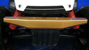

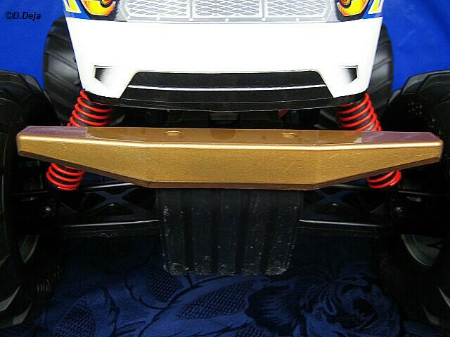

2. Beide Stoßstangen,sowie beide Abdeckkappen (jeweils eine für die Empfängereinheit,sowie die andere für das Akkufach),als auch die Luftfilterhutze in Goldfarben lackiert,da das verchromte bei den Stoßstangen wie auch bei der Hutze nicht mehr ansehlich war.
bald weiteres
[/color] -
[color=#000000]Sehr schöne arbeit und geile Karre!! Sieht richtig gut mit den goldenen Teilen aus
. Weiter machen!
[/color] -

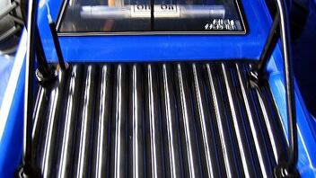

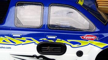

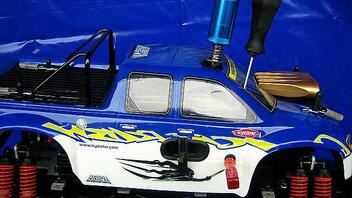

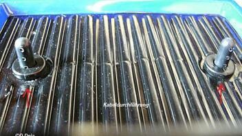

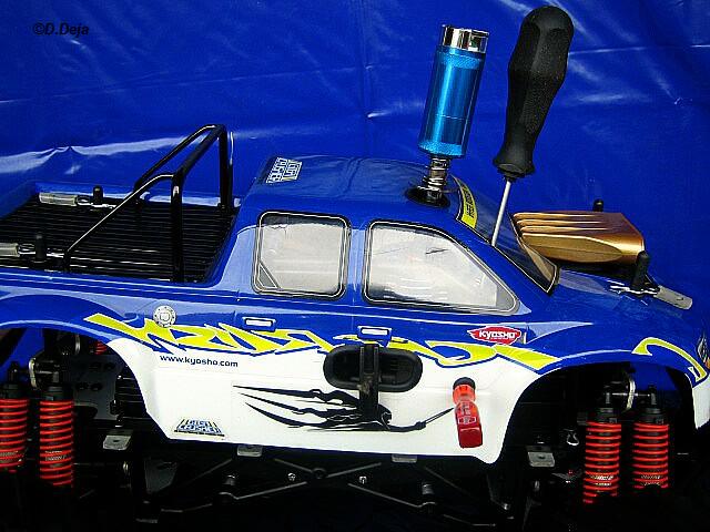

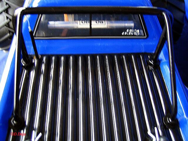

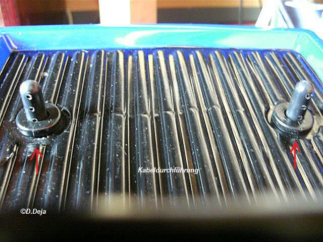

[color=#000000]Facelifting die .2te:
nachdem nun auch die Sache erledigt ist,widme ich mich nunmehr der Karo.

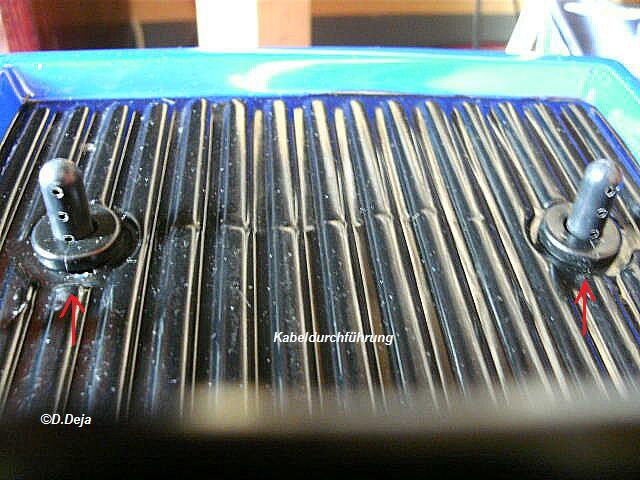

Der Vorbesitzer hatte div. Löcher in die Karo eingebohrt,ähm,vielmehr reingepockelt,um zum einen bei aufmontierter Karo den Motor zu starten,als auch Gemisch und Leerlauf bei Bedarf nachzustellen.
Desweiteren waren die Löcher von der hinteren Karo Befestigung teils rausgebrochen,und auch wie im Auslieferzustand fehlte der Überrollbügel komplett.Abhilfe:
1. Den Überrollbügel aus 6mm Rundalu meinen Wünschen Nachgebaut.........angepasst,schwarz lackiert,und angebaut.2.Die defekten Karobefestigungslöcher ein wenig aufgebohrt,und mit Gummikabeldurchführungen versehen.
3.Das Langloch sowie das Loch auf dem Dach für das Durchführen des Glühkerzensteckers mit schw. Kantenschutzgummi versehen,und das Loch für die Leerlaufeinstellung ebenfalls mit einer passenden Gummikabeldurchführung versehen.
weiters folgt
[/color] -
Das mit den Kabel Durchführungen ist echt klasse!

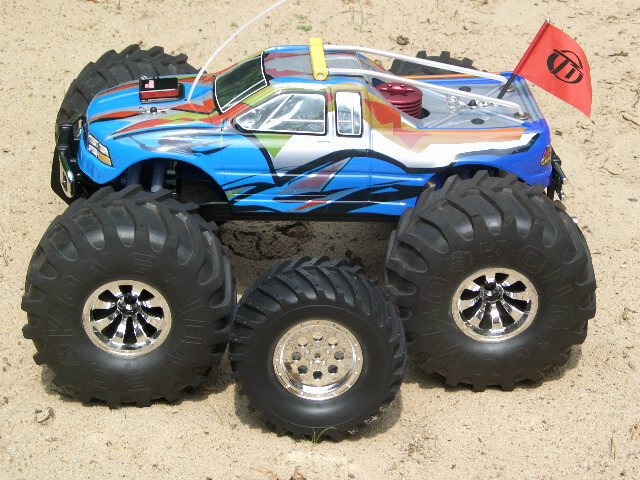

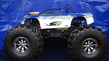

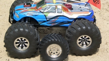

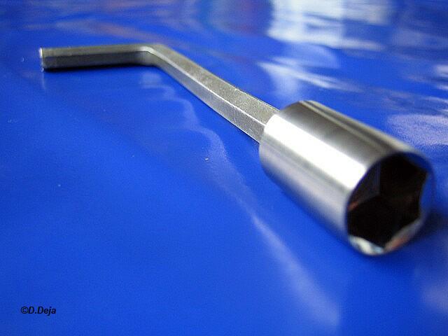

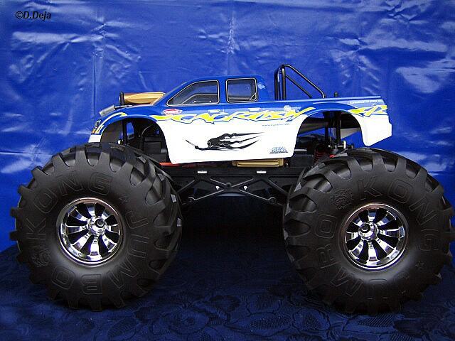

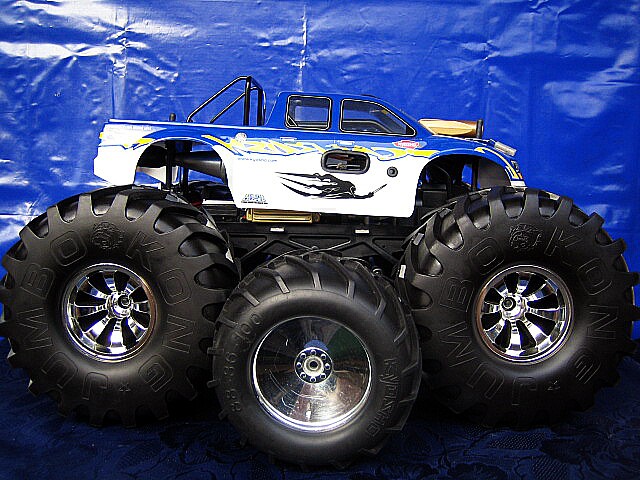

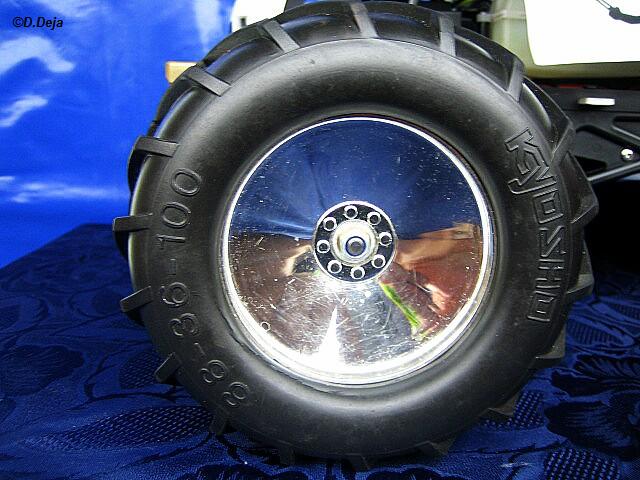

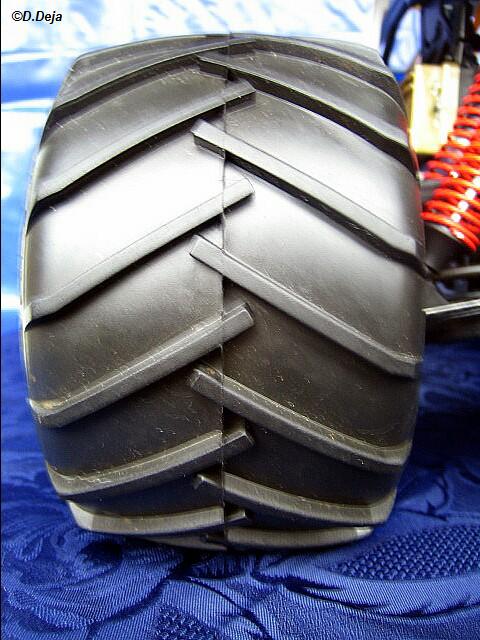

[color=#000000]so,
habe mal ein wenig meinen Fundus durchsucht,und dabei sind mir meine IMAX Felgen mit der Jumbo Kong Bereifung wieder in die Finger gefallen.Und schon versucht drauf zu montieren..........leider doch nicht so einfach.
14mm Sechskantmitnehmer.....perfekt,was nicht so auf Anhieb klappte,war,dass sie normal mit M5er Muttern(Schlüsselweite 8.) befestigt werden,der GC hat allerdings M6er Muttern(Schlüsselweite 10.) zum befestigen der Felgen.
Also,ab in den Hobbyraum eine 10.er Nuss ein wenig abgedreht,und schon ,alles roger.
[/color]

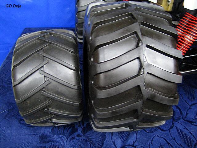

[color=#000000]Sieht voll krass aus,und der nächsten Rheinüberquerung mit dem GC steht nichts mehr im Wege .[/color]

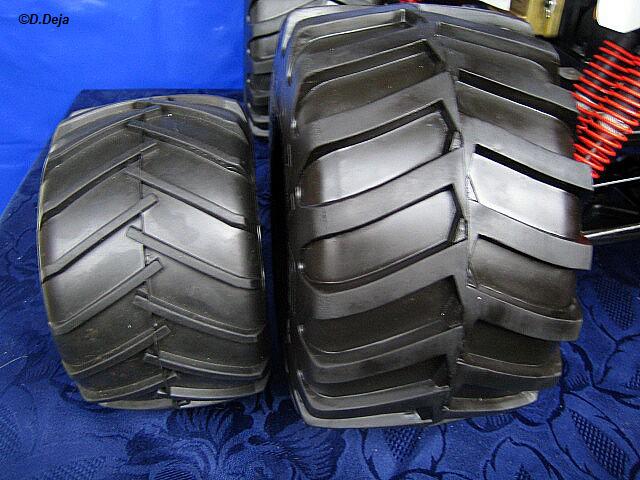

[color=#000000]

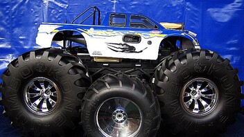

Ein Bild zeigt mal den kleinen Unterschied zwischen orig. Bereifung und.........
bald weiteres
[/color] -
Echt coole Puschen.
Wenn Du die evtentuell vorhandenen Löcher zuklebst, dann wird der garantiert schwimmen.
Weiter so......
....das mit den Kabeldurchführungen ist ne Weltidee. Muß ich Dir leider nachmachen.
Grüße, Klaus
also bis jetzt ist deine arbeit alles andere als ehemaliger Benutzer he he ne erlich top das mit der kabeldurchführung ist echt die idee
ich meine ich brauche sie noch nicht
habe keine wirren löcher in der karo xD aber für den fall der fälle werde ich das im hinterkopf behaltennur weiter so ehemaliger Benutzer
mfg der Dj
Was für Latschen voll krass...!
Na hoffentlich kommt er da noch vorwärts....wenn nicht ist das Wasser sein neues Einsatzgebiet hihi
[color=#000000]hatte sie schon auf meinem MTA4 drauf.........für Highspeed sind sie nicht so perfekt,aber sie dämpfen ungemein(ist ja genug Gummi vorhanden)[/color] -
[color=#000000]Wollte mit diesen Reifen eigentlich nur zeigen,was machbar ist(wäre),er bekommt seine orig, Schluppen wieder drauf [/color]
also mit den monsterschluffen schaut er nochmehr nach giga aus also sowieso schon ich würde sie mal probehalber fahren
echt hammer die dinger looool
mfg der Dj
