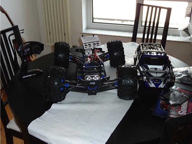

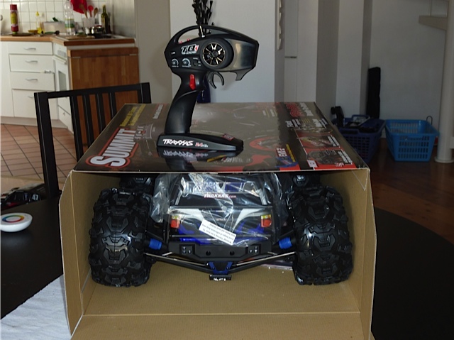

    Mein Summi ist heute gekommen. Bilderchen habe ich auch gemacht. Ich schau mal das ich sie am Wochenende hochlade.

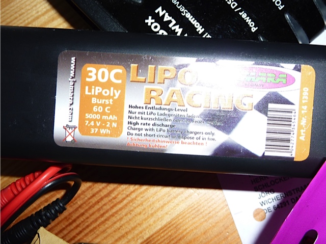

    So zur Fahrt. Ich bin direkt mit 5000er 30C 2S Lipos und ohne zusätzliche Lipowächter losgedüst. Ich habe die Low voltage detection einfach mal geglaubt und auch gemäß der Anleitung eingeschaltet.

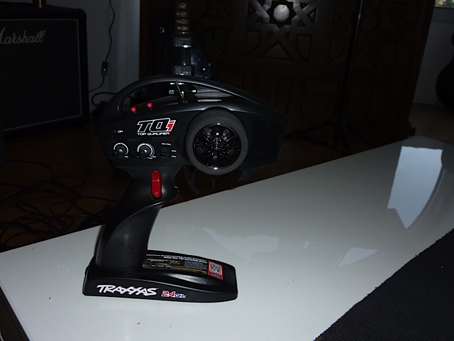

    Hast du die TQI Funke mit dem Iphone anschluss?
    bilder würden mich interessieren.
    Auch vom Regler, Funke...
    grüßle dani
  • Hab die Funke, die man mit dem Apfeladapter ergänzen kann. hab ihn aber noch nicht.

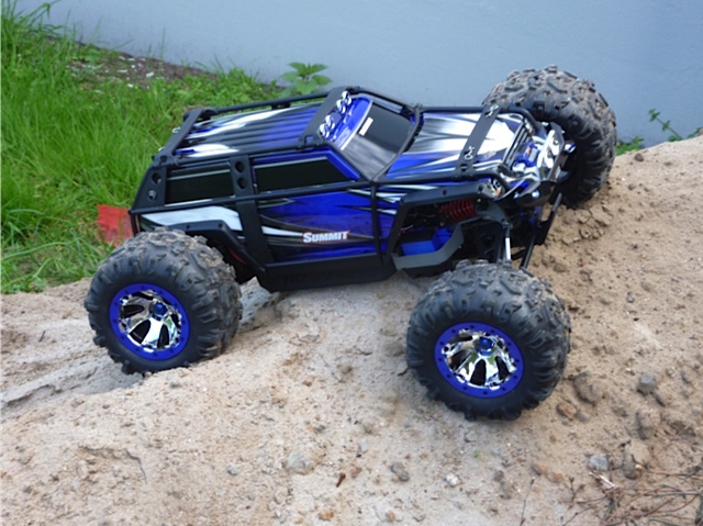

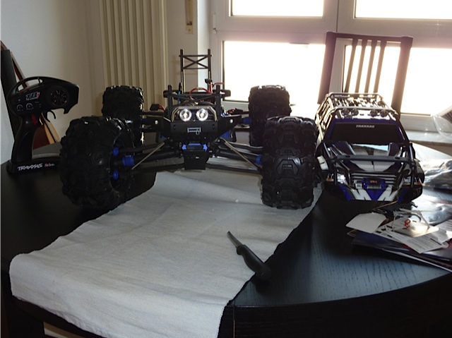

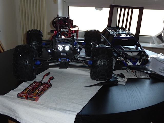

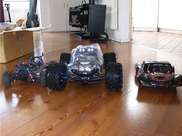

  • und weiter gehts. Jaja. der slash war auch ganz neugierig.
    Seine Käferkarosserie ist gerade beim lackierer. Daher musste ich die original Karosse nochmal drauf setzen :) Auch wenn die nicht mehr so ganz passt^^

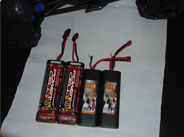

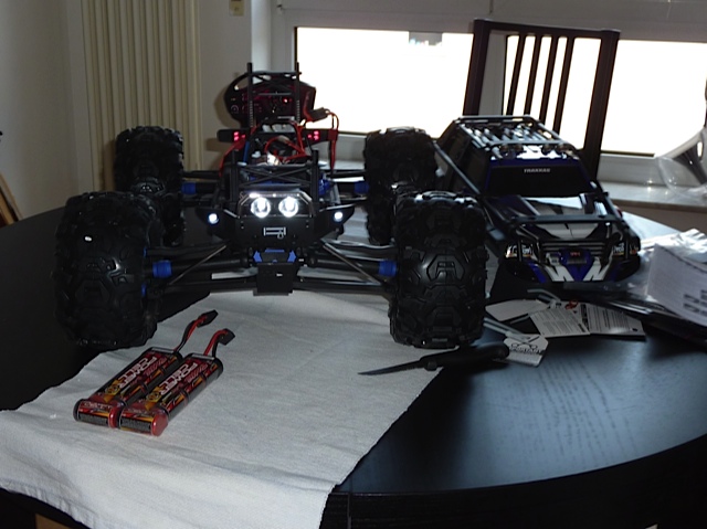

  • das sind die Lipos und der Hinweis aus der Bedienungsanleitung betreff low voltage detection. Aber es ist noch ein extra zettel beigelegt. dieser folgt gleich. Äußerlich sieht der Regler erstmal völlig normal aus.
