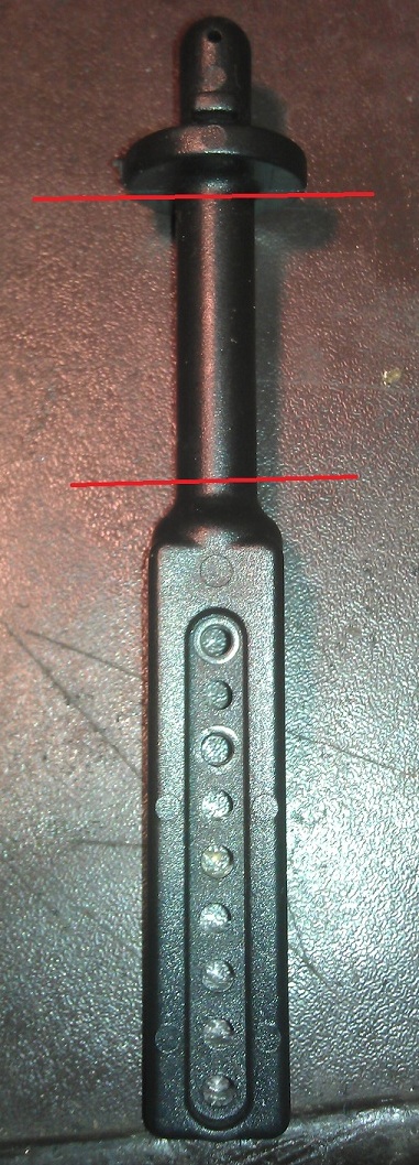

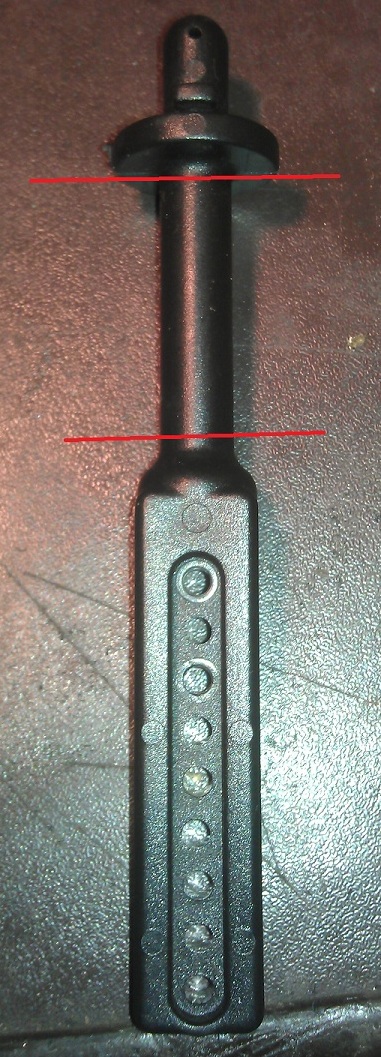

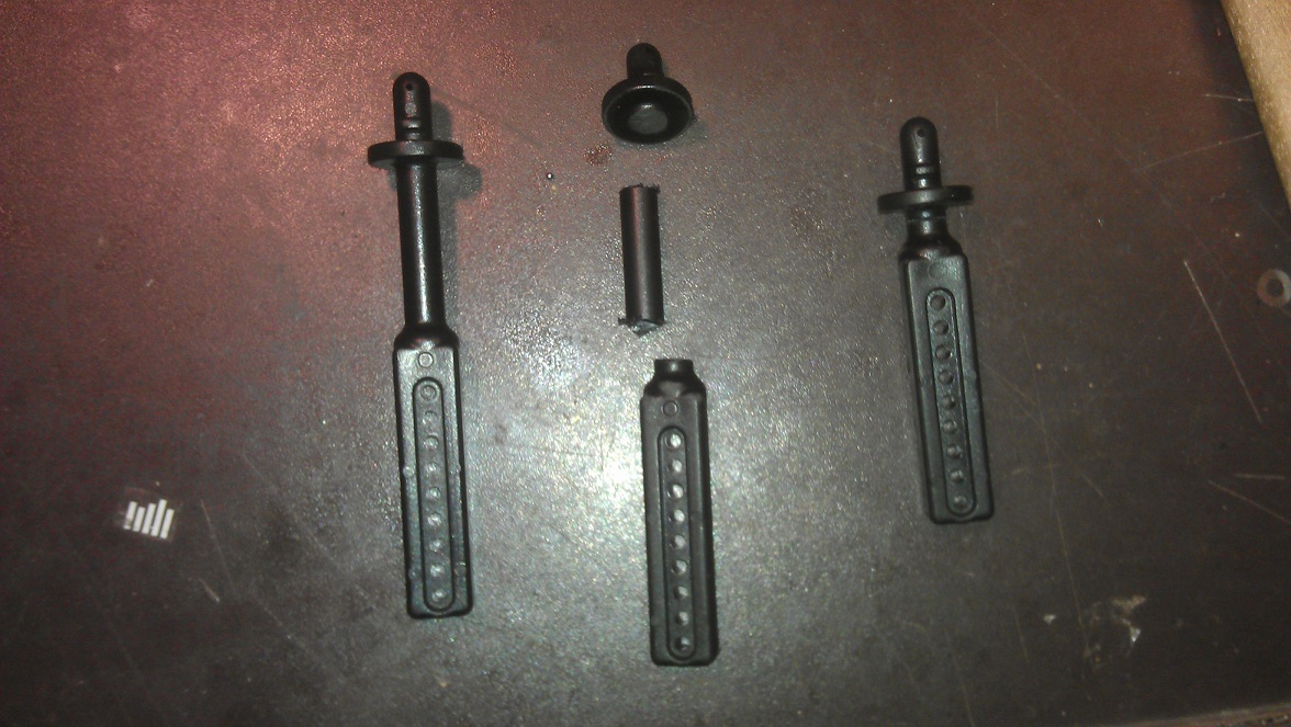

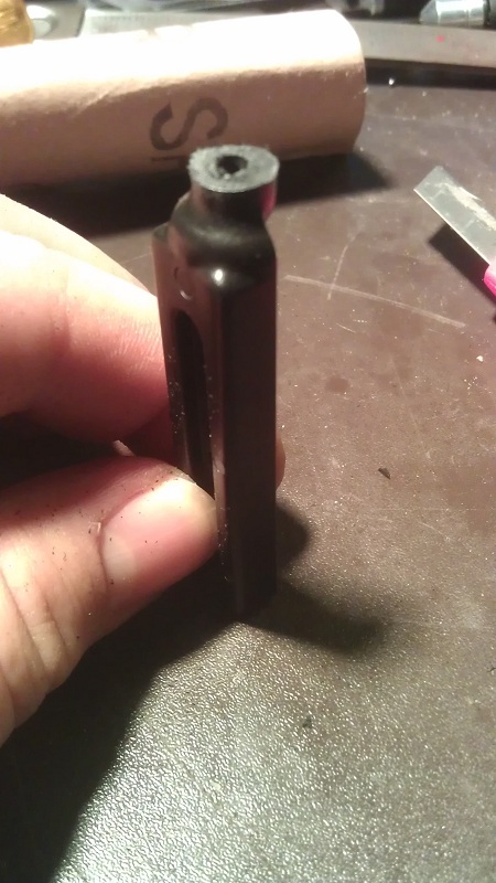

    Zu allererst nimmt man den langen Karohalter und zeichnet schneidet ihn genau unterhalb dieses Tellers ab und zugleich an diesem knick, sodass quasi einfach das lange Stück herausgeschnitten wird: Ungefähr an den markierten Stellen, dass kann man individuell machen :)

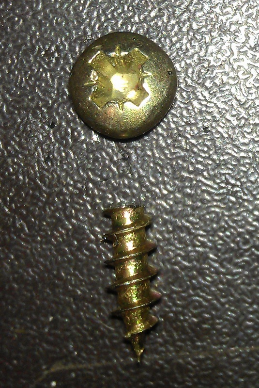

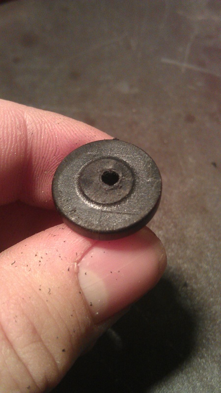

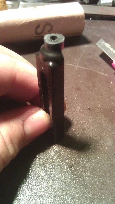

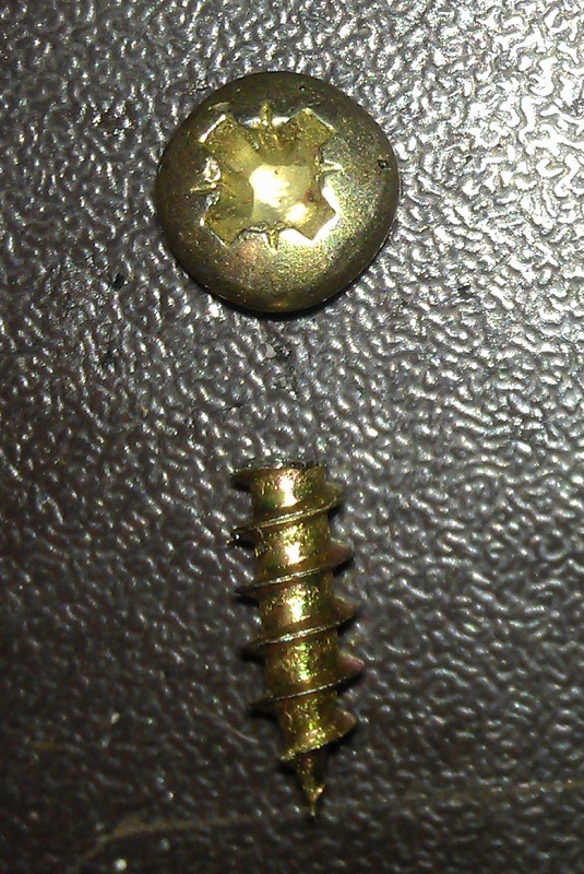

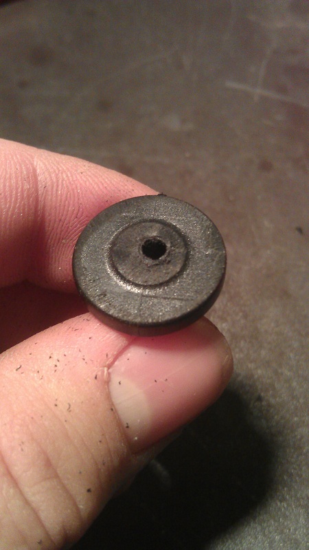

    Danach bohrt ihr in die beiden stücke jeweils mittig ein Loch hinein in das ihr dann ne kleine Spax schraube, bzw. deren Überrest hineindreht.
    In die beiden Löcher dreht ihr den Rest der Schraube rein, so dass sie zusammen sind und ich hab das ganze dann noch zur zusätzlichen Fixierung mit Sekundenkleber befestigt.

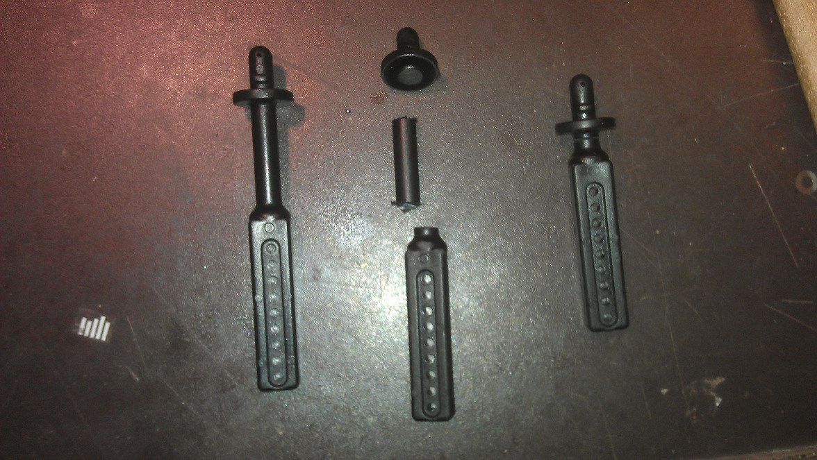

    Die Teile sehen dann so aus und fertig, so wie am obersten Bild.
