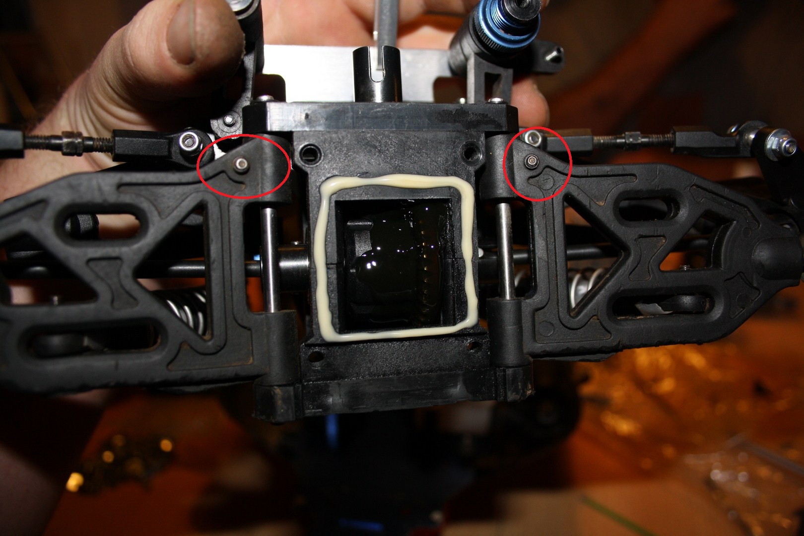

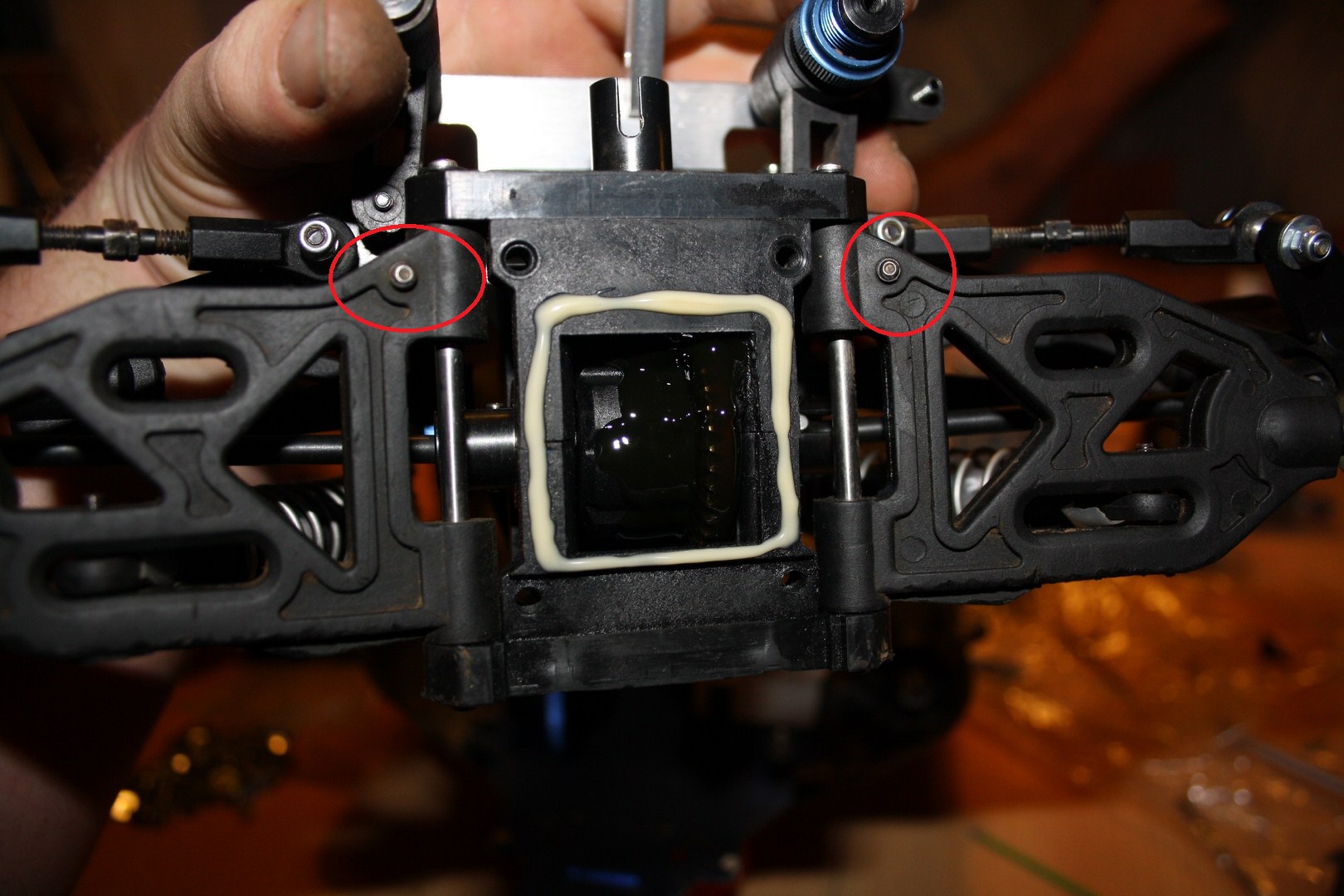

  • Spiel in den Lenkungen an den rädern und und und sind normal,bin aber hergegangen und habe meine Räder geshimmt das so gut wie kein spiel mehr ist.
    http://www.rc-forum.de/drupal/userfil…r_II_V36_03.jpg
    Lenkung.
    Da habe ich beim ackermann an der hinteren schraube,die hülse auf mein ackerman abgeschlifen und villt ein paar hundertstel noch dranngelassen,damit der servosaver net aufliegt und die hülsen habe ich mit secundenkleber reingeklebt.Und somit ist kaum noch spiel in der lenkung.Das Nächste was ich gemacht habe wahr in die c hubs vorne mit dünnen shimms das spiel auzugleichen,und siehe da auch das spiel ist weg.Aber es muss immer etwas spiel seinda sonst alles schwergängig gehen würde und sich schnell verschleisen würde.
