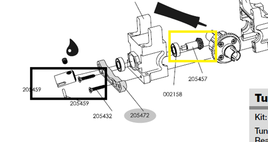

Habe eine Madenschraube rund bekommen
dann versucht aus zu Bohren... 3 Bohrer später kein richtiger erfolg troz guten Bohrern was kann ich jetzt noch machen ?
Madenschraube rund

Sie hält Dieses U-förmige teil für die wellen am Differenzial
Du meinst den Diff cup,wo evt die getriebe box ist wo den triebling drehen tut?
triebling
genau
Ok wahr klar das es an der stelle ist,das einzigste was du noch probieren könntest ist ein torx nehmen und rein zu schlagen naja net ganz angebracht an der stelle weil da kugellager ist und drehende teile was heist das du evt es mit der zange oder so reintrücken musst oder so.
