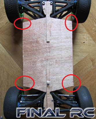

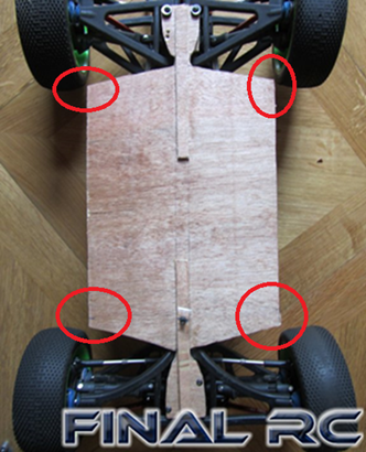

  • Ich hab heute mal meine Karo lackiert. Das heißt, ein freund hats gemacht, weil er schon mehr Erfahrung darin hat als ich. Währenddessen hab ich zwei Mitteldiffs auseinandergenommen und probiert die zu kombinieren, dazu aber morgen mehr.
    Jetzt kommen erst mal ein paar Bilder:
    [gallery]603[/gallery] [gallery]602[/gallery]
    [gallery]601[/gallery] [gallery]600[/gallery]
    Jetzt sieht man auch, dass das Chassis an den Ecken noch verkleinert werden muss. Deshalb habe ich auch erst einen Prototypen gebaut. Daran kann man solche dinge einfach am besten sehen.
