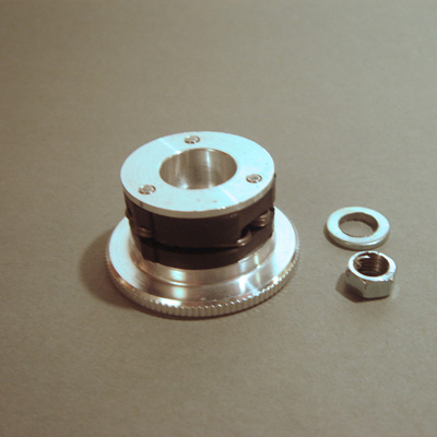

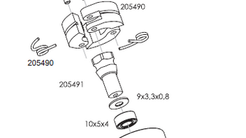

  • Ok ich frage:)bzw hab sogar ne Frage und zwar wie demontiere ich so eine Kupplung und Montiere ich sie wieder bzw nur die Backen?Mehr net.
  • beim demontieren hilft eig nur mit nem kleinen schraubenzieher die federn wo innen sind über die kante zu bringen. beim motieren hat diese mutter eine einführschräge also einfach die feder mit dem belag über die steher schieben und nach unten drücken. evtl musst auch etwas mit nem kleinen schraubenzieher nachhelfen aber das sollte machbar sein. so hab ich das jedenfalls immer in meinen nitrozeiten gemacht.
    Thundertiger KT-8 Kart 5200kv
    HPI Firestorm Flux

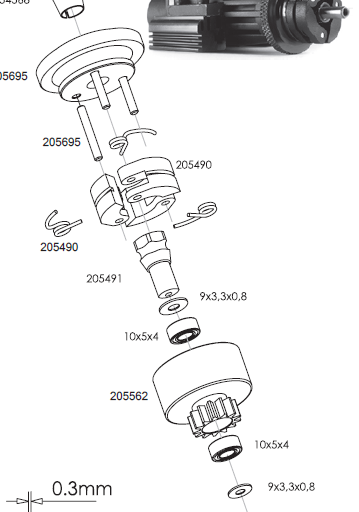

  • Gut soweit habe ich das dann auch richtig gemacht dann passt das mal,aber ich habe noch eine Kupplung und die will ich auch mal zerlegen bekomme es amer net hin sieht so aus hoffe da kannst mir auch helfen.
  • ist doch genau des gleiche bis auf des das da so ne komische scheibe drauf ist die ich aber auch noch nie so gesehen hab. nitrozeit ist ja auch schon ne weile her. versuch die einfach mal runterzuhebeln und fertig der rest ist genau der gleiche scheiß wie die andere auch
    HPI Firestorm Flux
  • Genau um die Scheibe gehts Bekomme ich nicht ab und die Kupplung will ich ja auch noch erhalten haben also zumindestens die scheibe aber naja wenn es net anderst geht muss ich es schrotten bis es offen ist.
