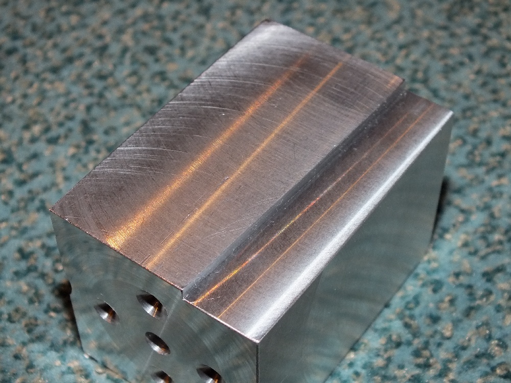

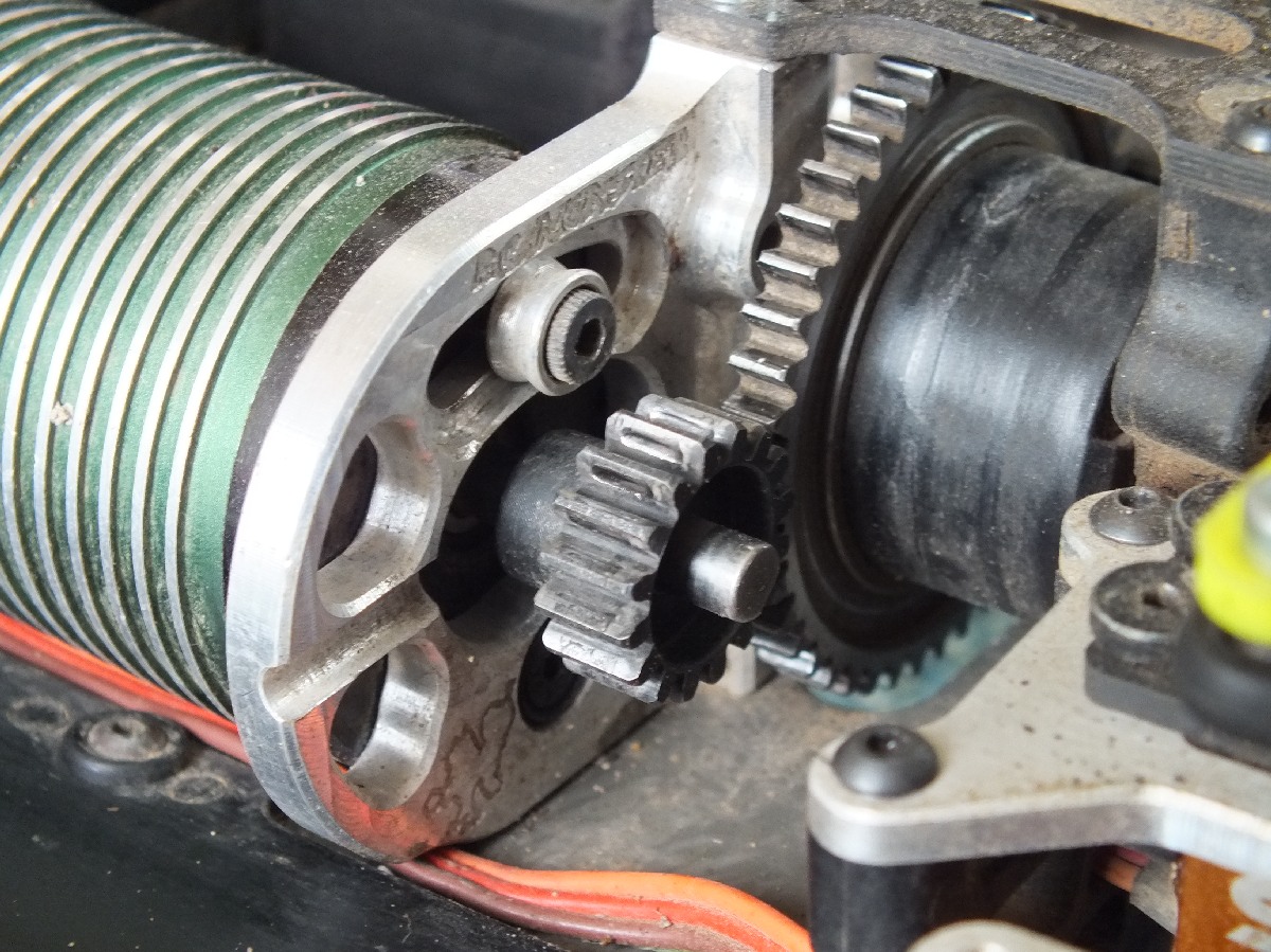

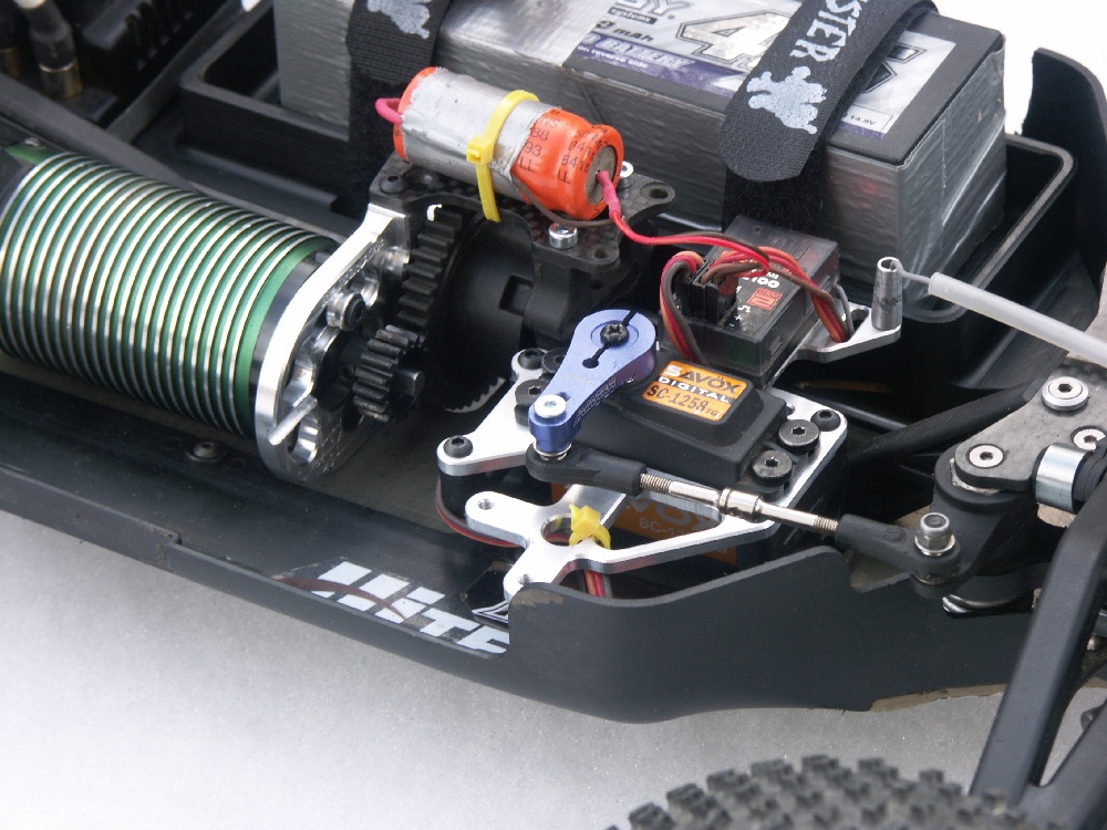

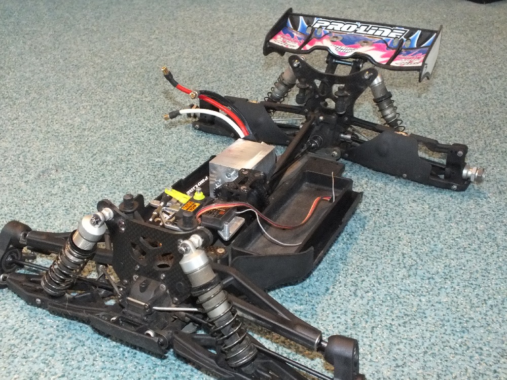

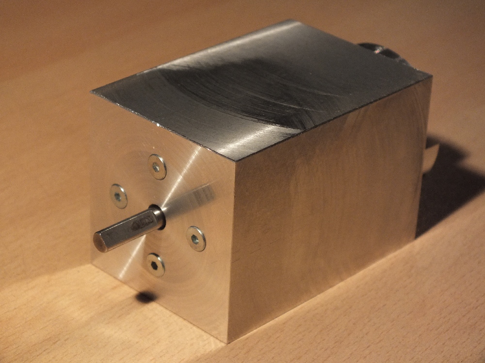

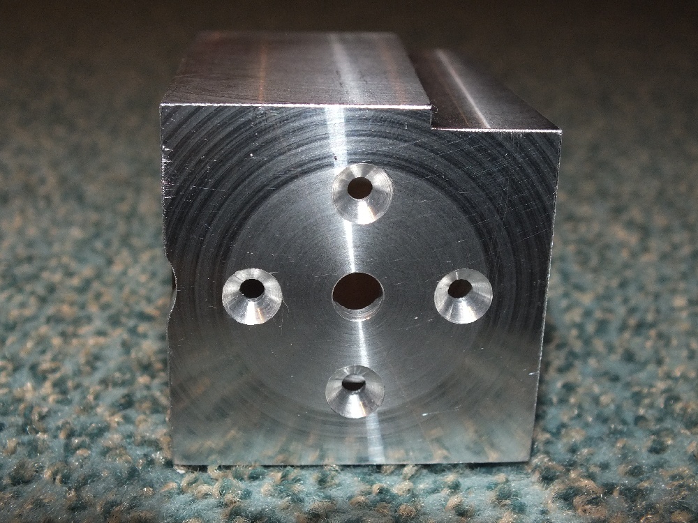

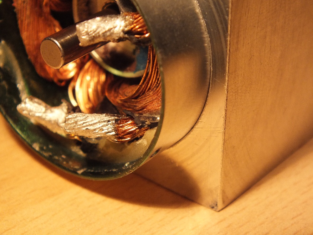

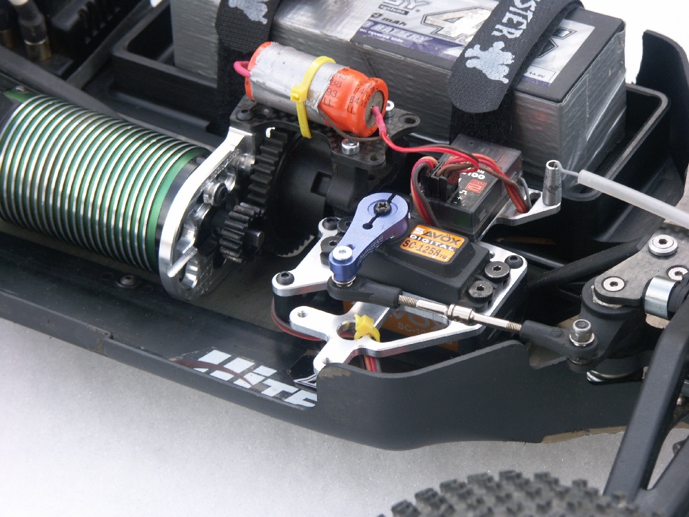

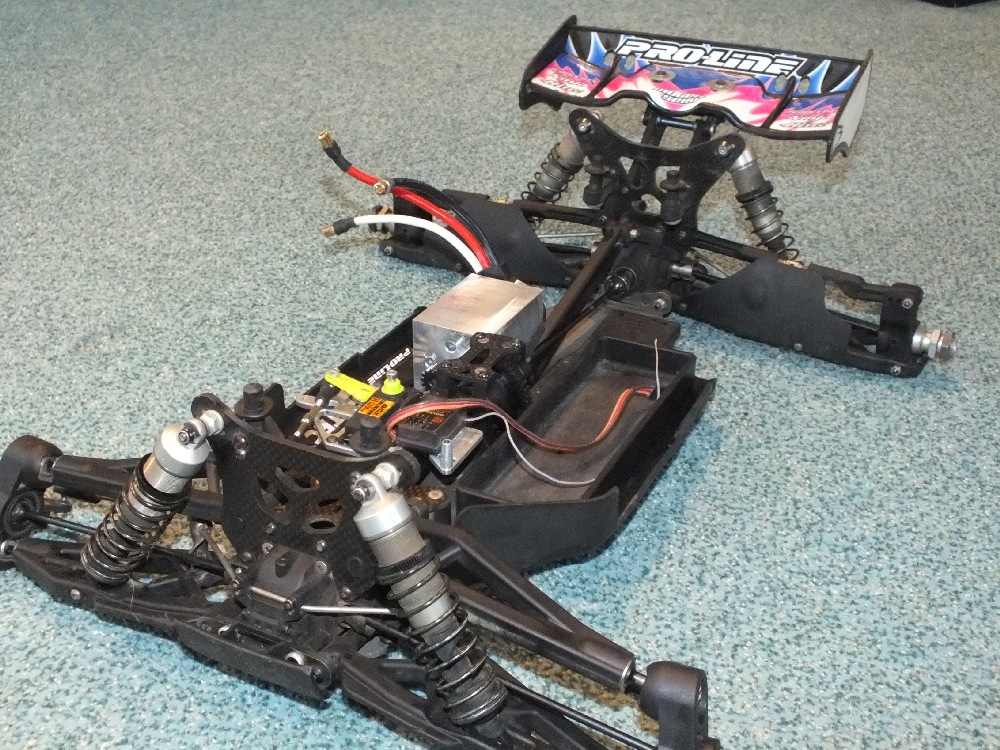

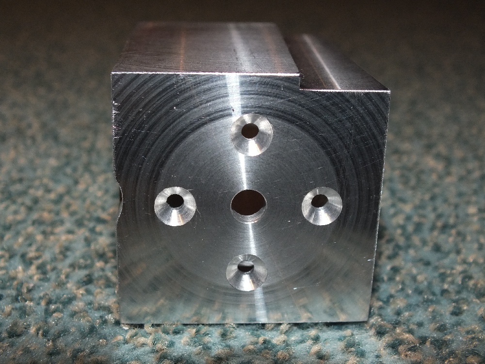

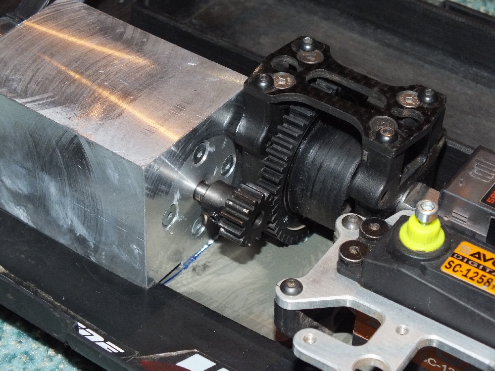

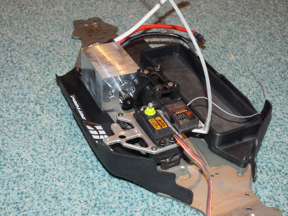

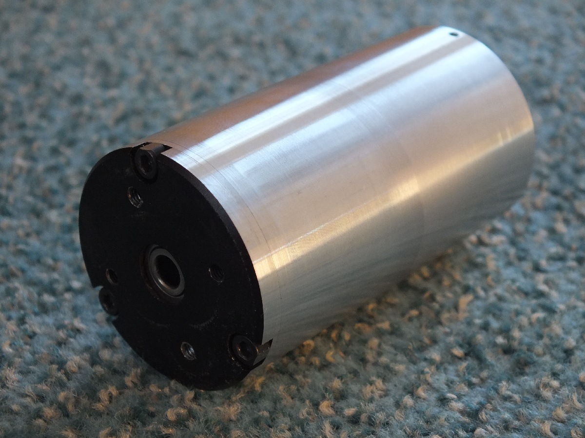

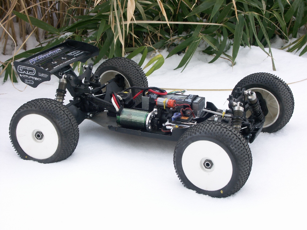

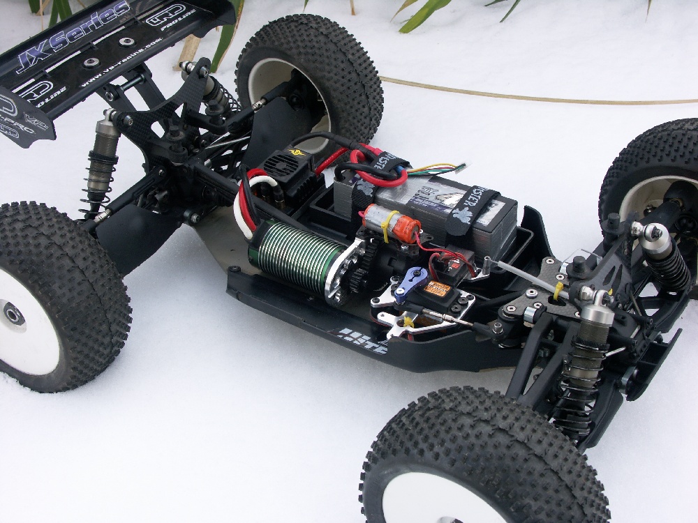

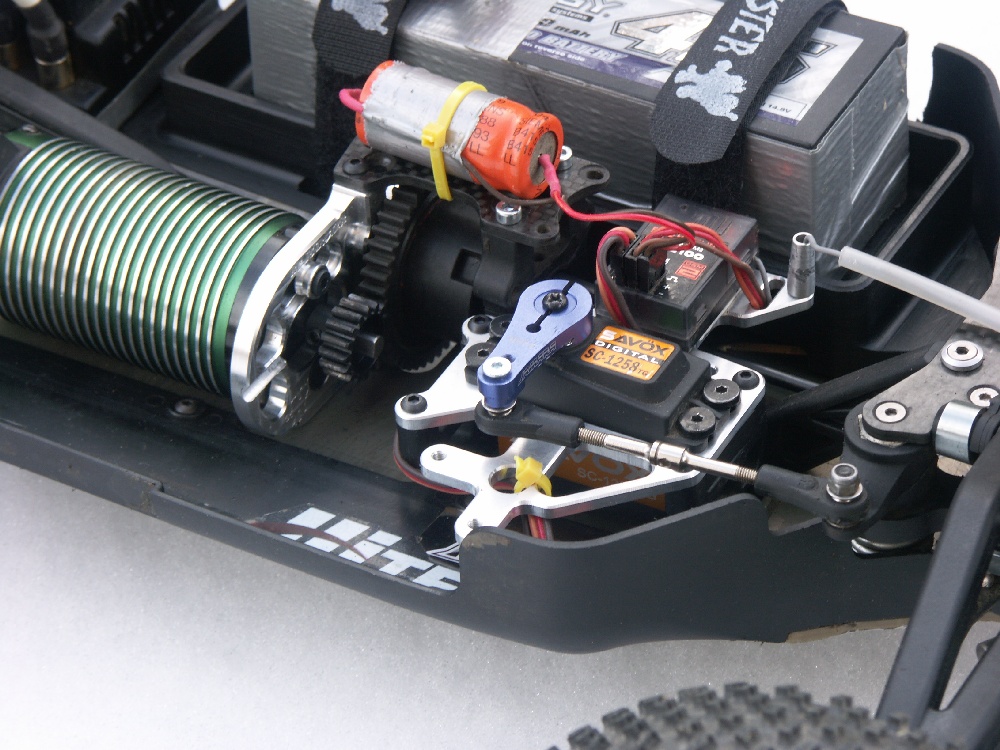

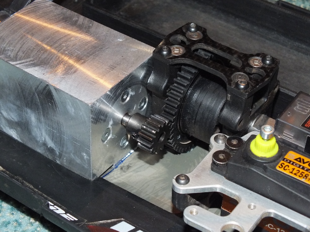

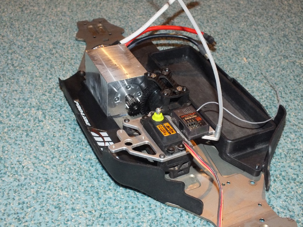

  • Eventuell kommt oben noch eine Fase hin, dann ist es nicht mehr ganz so ein klotz.
    Es ist Kühlungstechnisch nötig, ja.

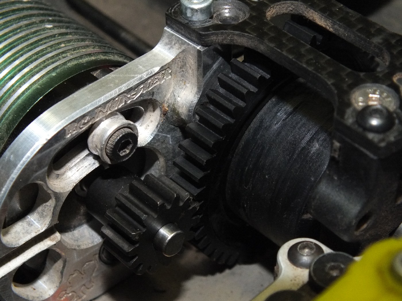

    Zudem bin ich eher der Basher und da war die Motorhalterung von RCM doch eher Spielzeug. Für Racer ideal, da sie kaum gewicht hat. Aber einen so großen Motor nur mit einer Schraube sicher ?(

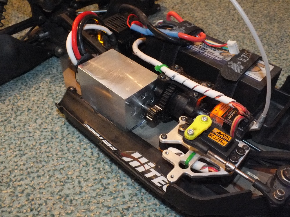

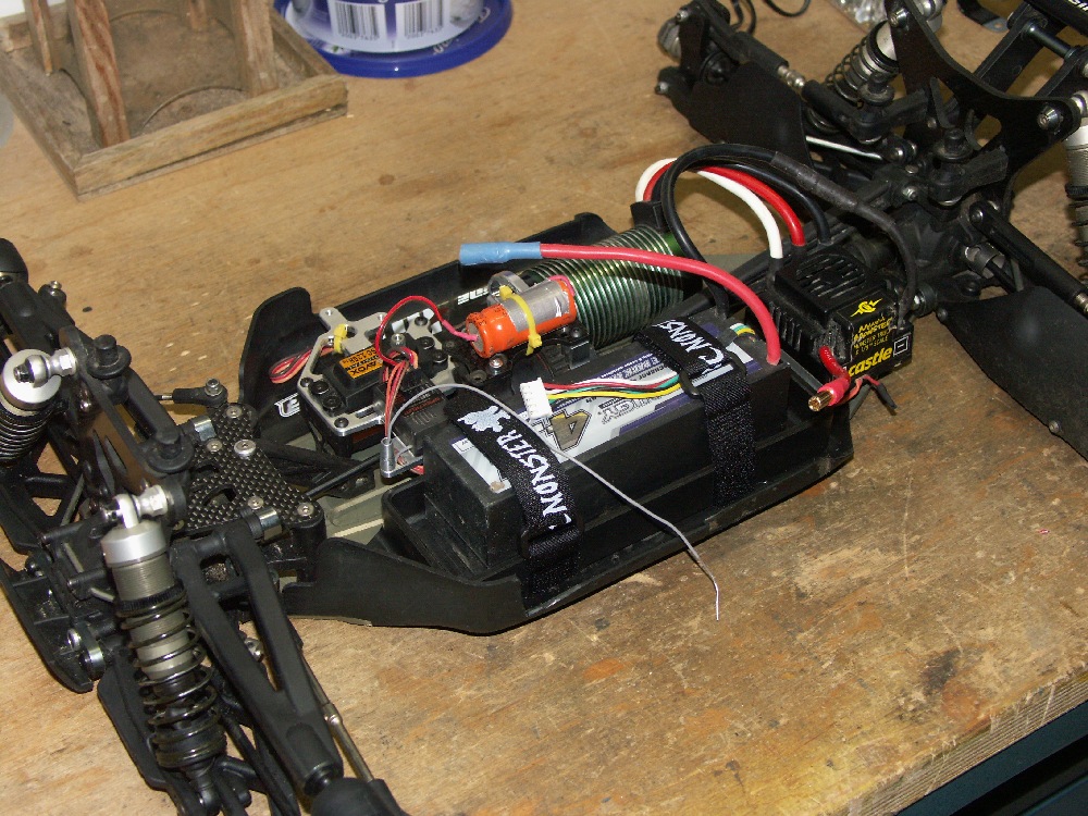

  • schönes Gerät aber erkläre mir mal wie du ohne Räader fährst? Kann der schon fliegen. :denk: :lol: ich meine du hast geschrieben, dass Endmontage hast stattgefunden hat. :ironie: :modmacht: Seiht auf jedenfalls sehr Edel aus. :top: Bist du schon gefahren? Was wiegt das gute Stück denn jetzt?
    Gruß Mr E-Maxx

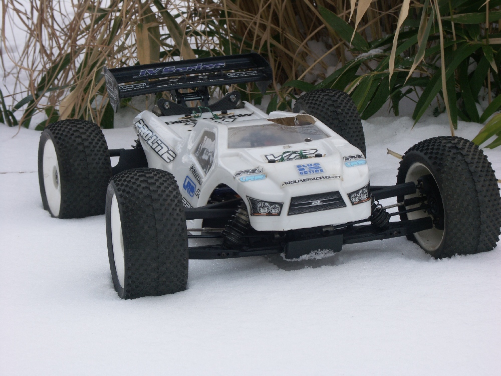

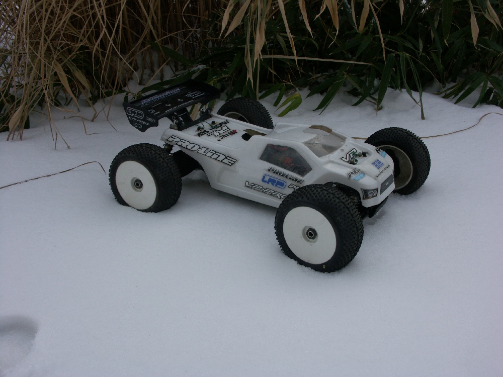

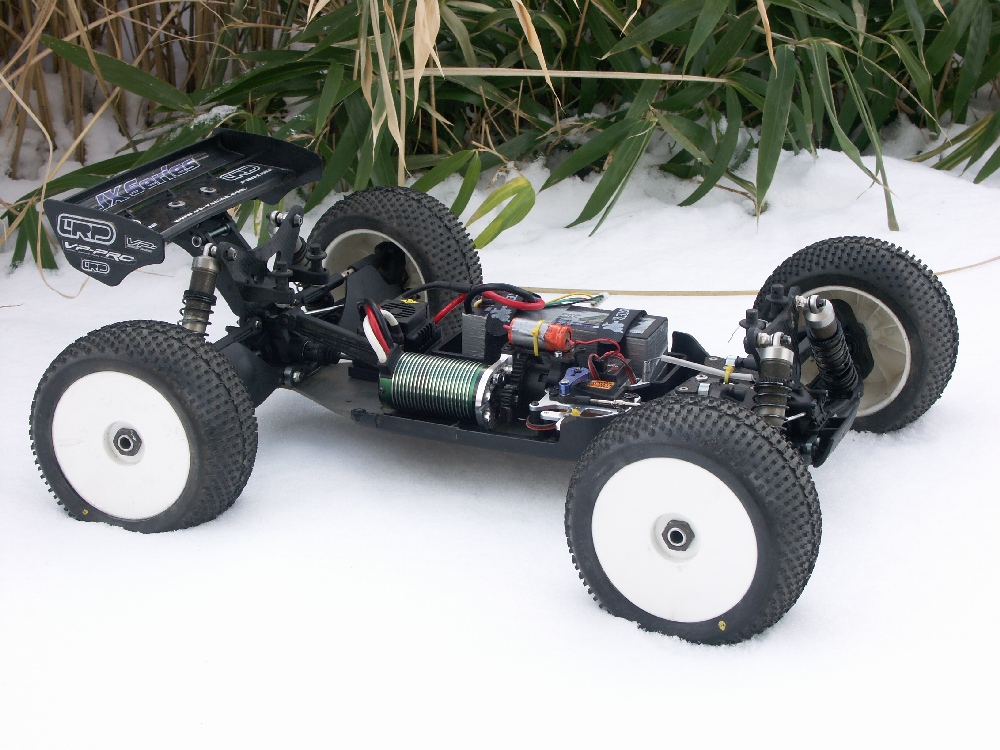

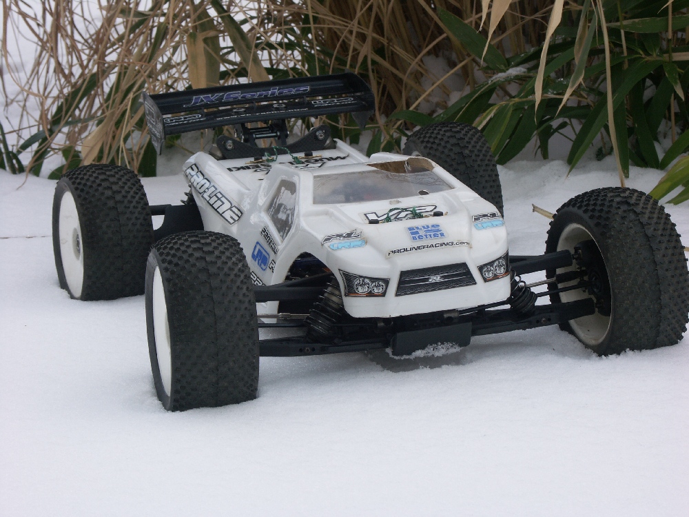

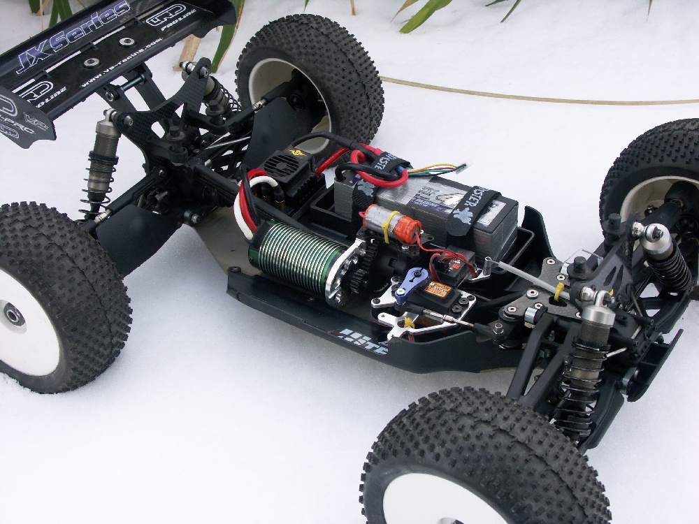

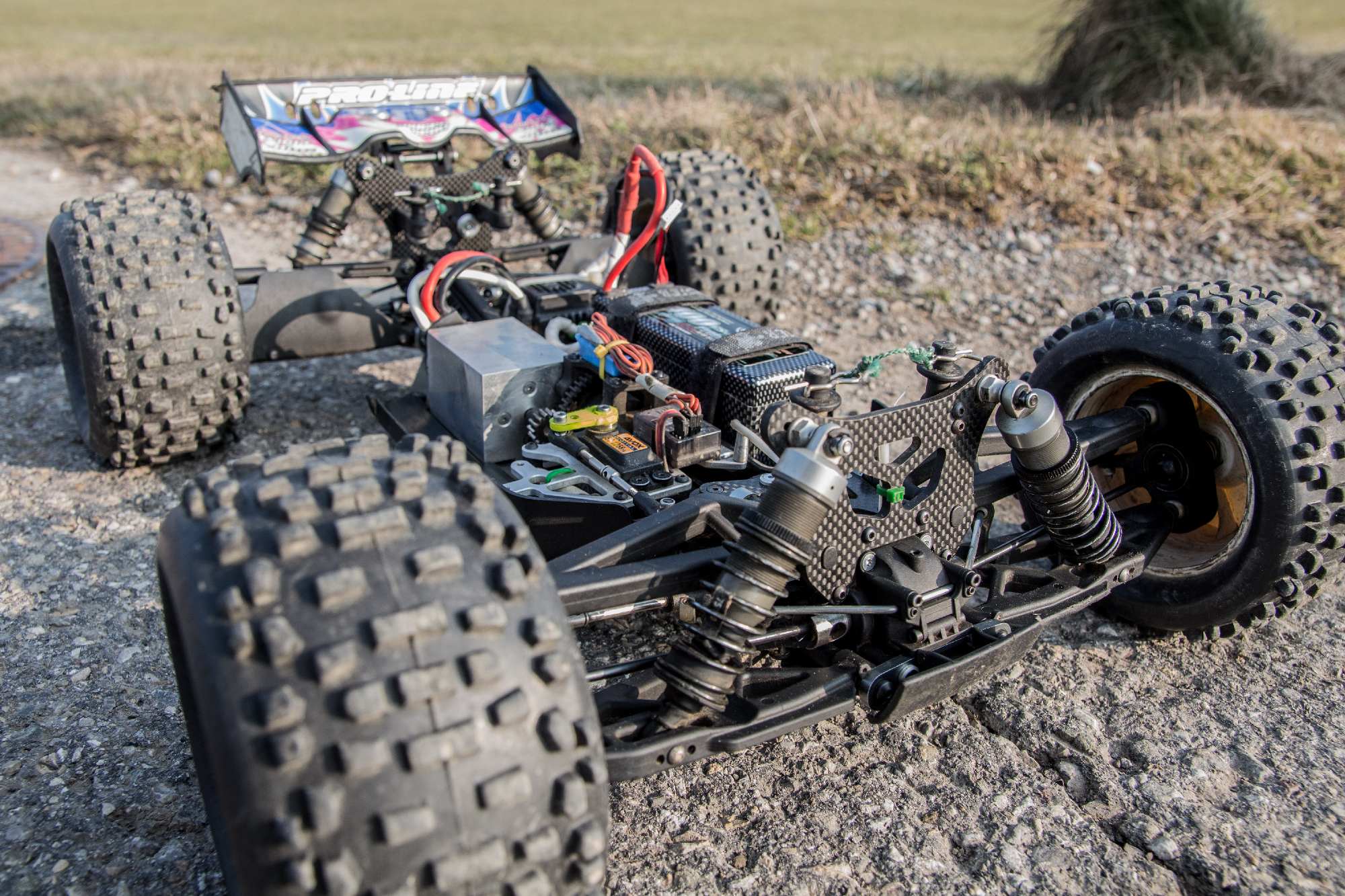

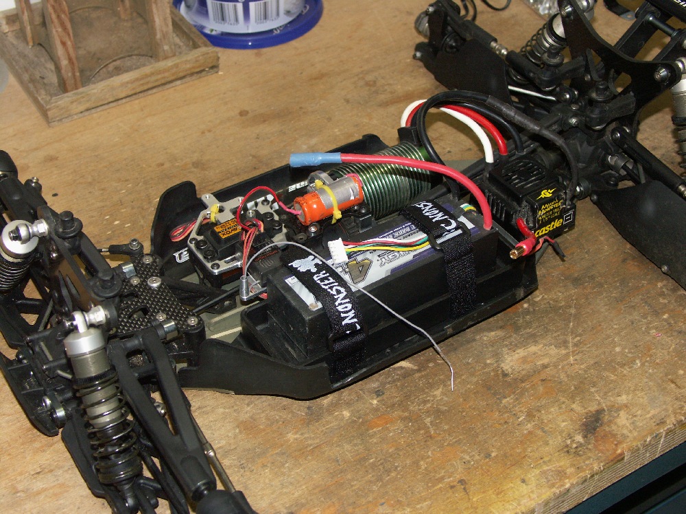

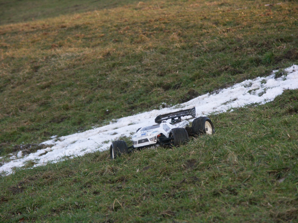

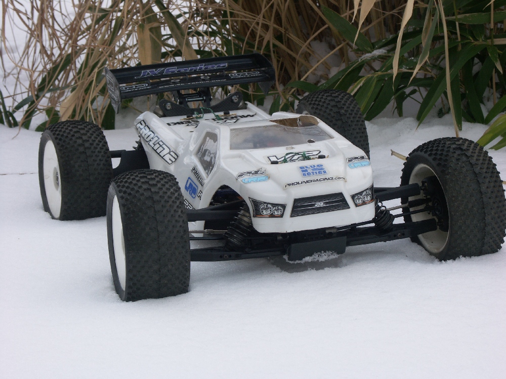

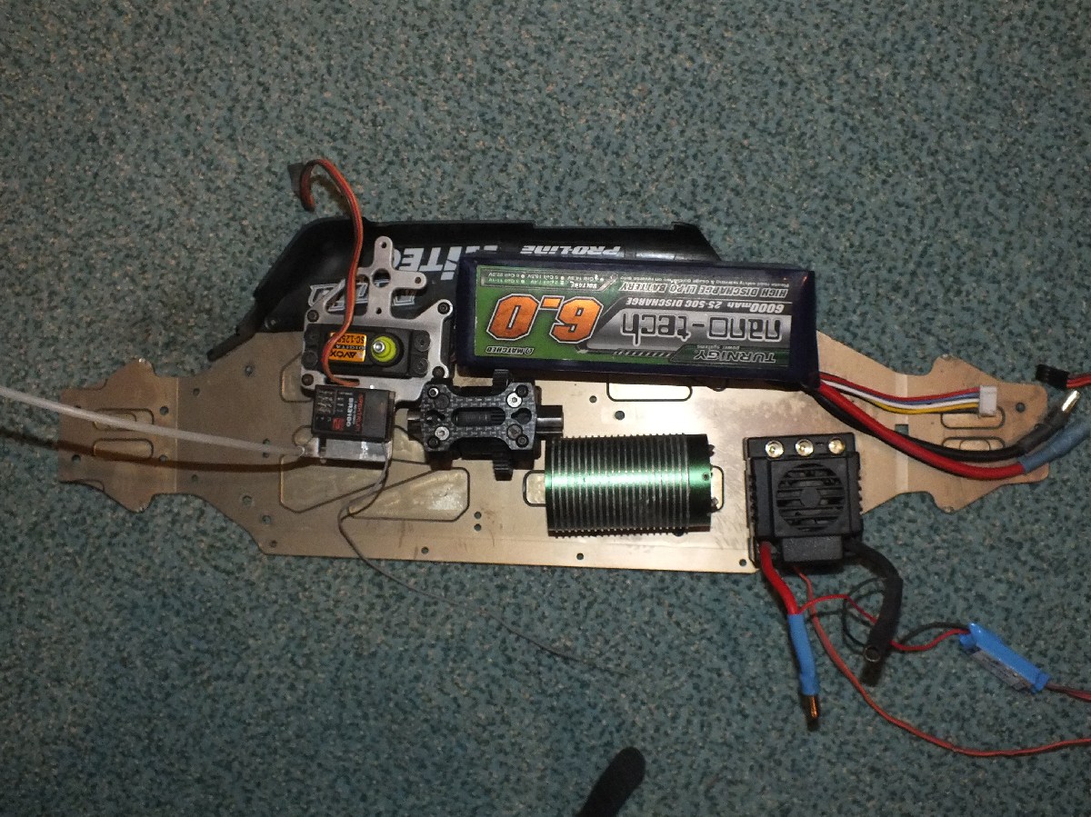

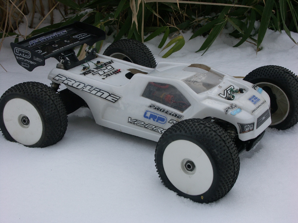

  • Also, die erste Testfahrt gabs heute.
    Der Motor wurde nichtmal Handwarm nach 17 Minuten fahren 8o So ein Ergebniss wollte ich :super:

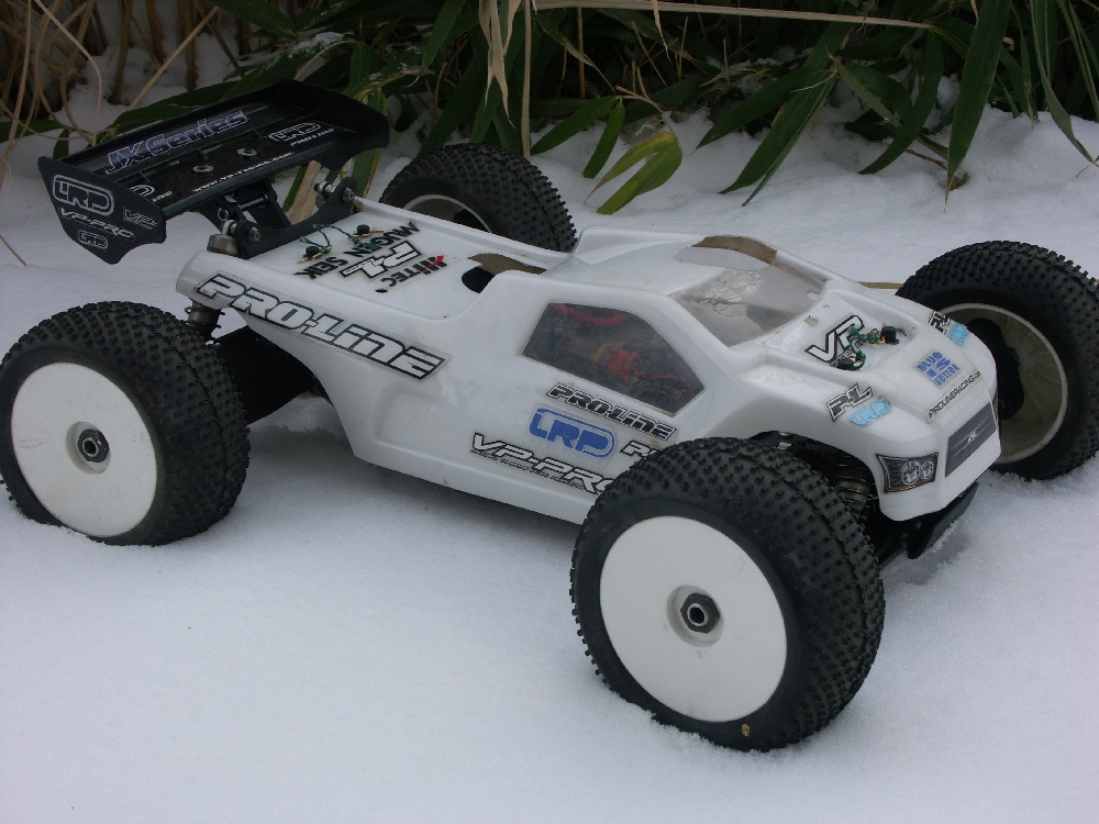

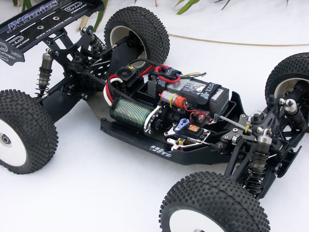

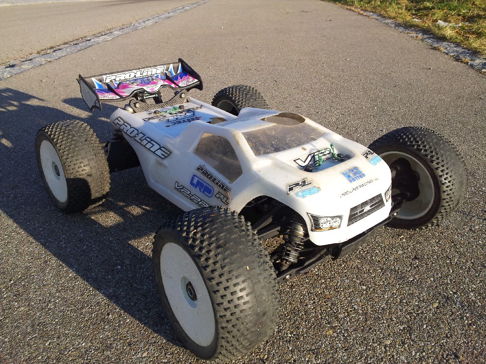

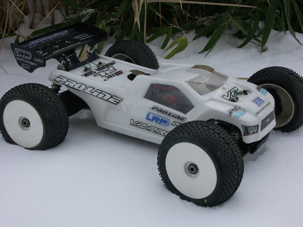

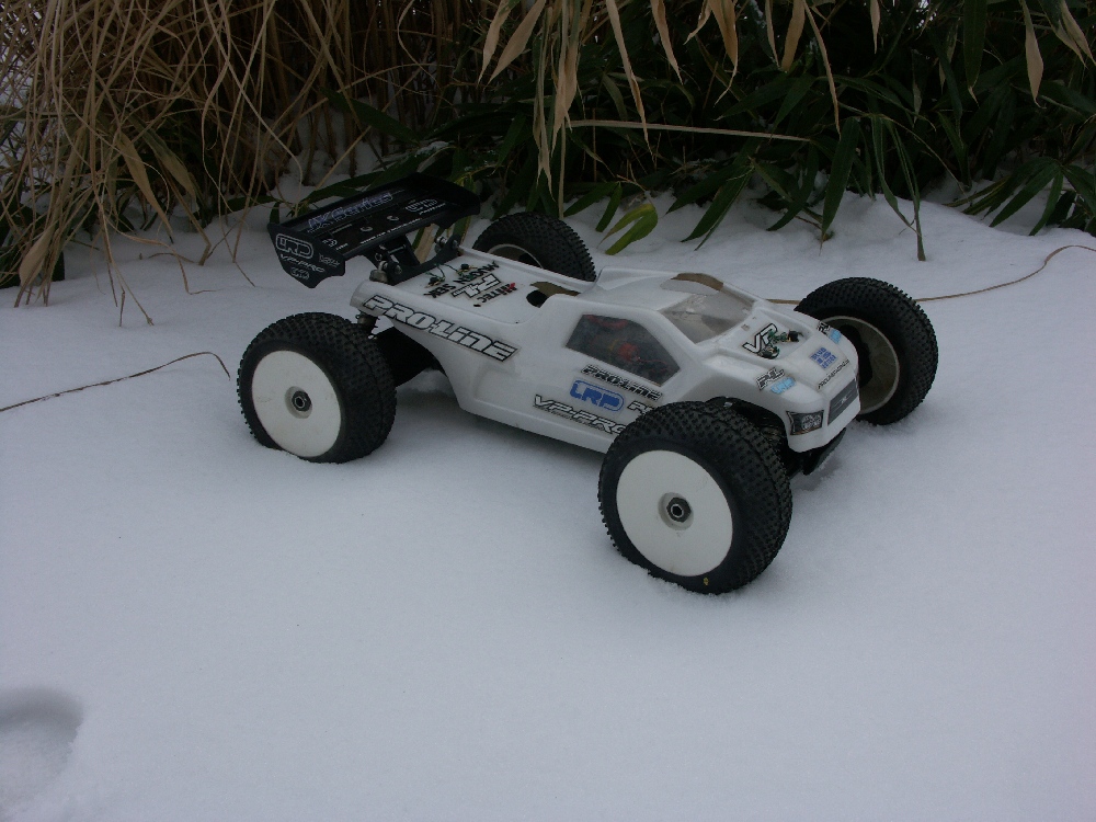

    Hier noch ein Bild mit Räder vom heutigen fahren :D (Das Bild wurde mit meinem neuen Spielzeug gemacht, welches ich mir zu Weinachten gegönnt hab (Samsung Galaxy SII))
  • ah schon besser. Was für eine Außentemperatur hast du gehabt? Hatte bei 6° Außentemp. auch nur 12° Motortemp ohne irgend welche Mods am Motor. Keine Zwanglüftung oder ähnlichen. Habe ja fast das selber Prinzip wie du. Wärme geht über 6mm Motorhalterung auf Getribe Box von da auf das Chassis. Wird alles warm im Sommer. Also geht die wärme Ableitung sehr gut.
    Gruß Mr E-Maxx

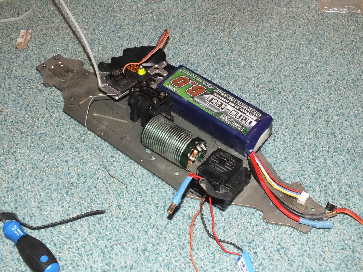

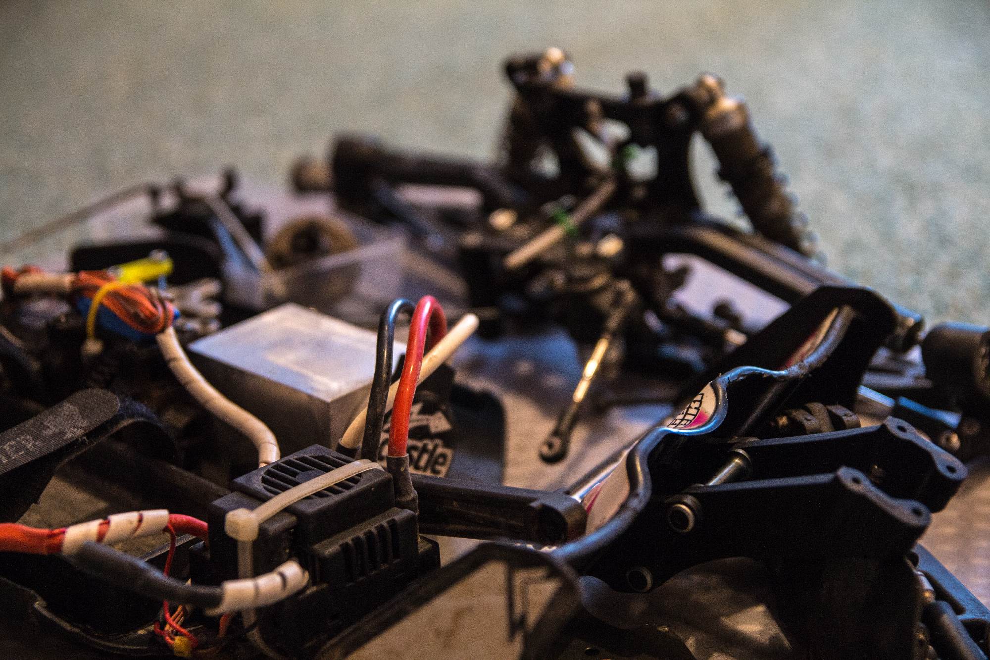

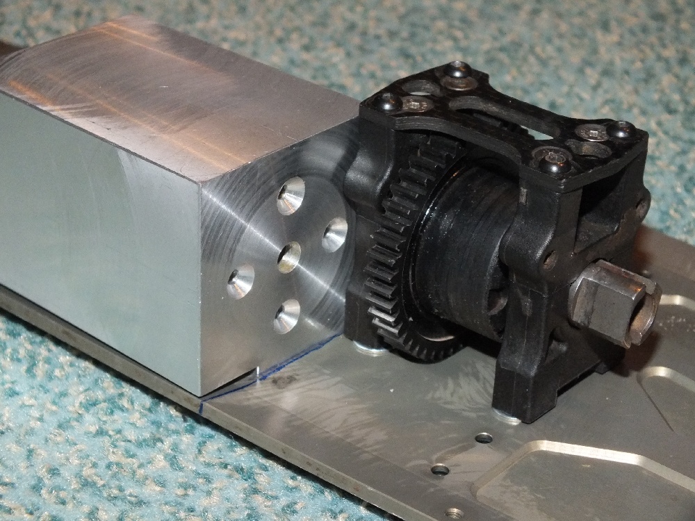

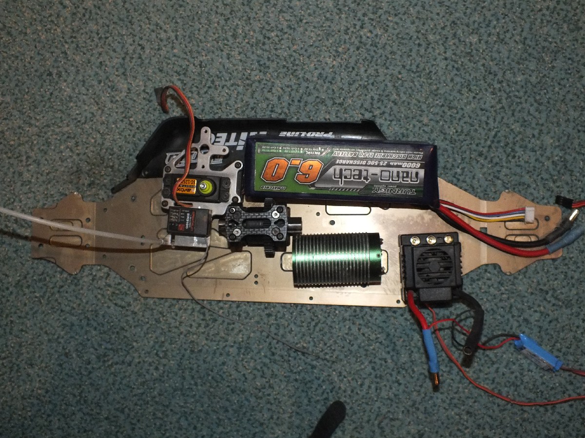

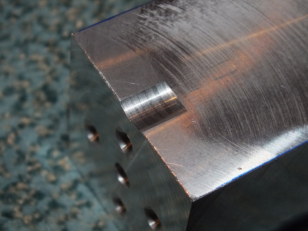

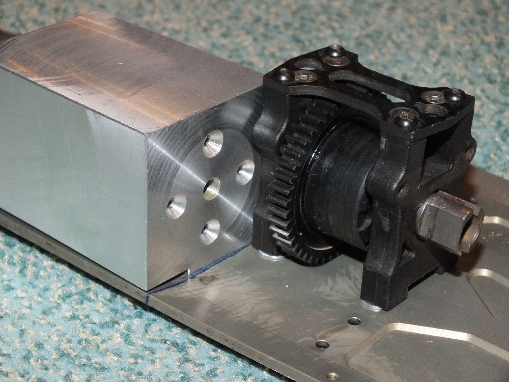

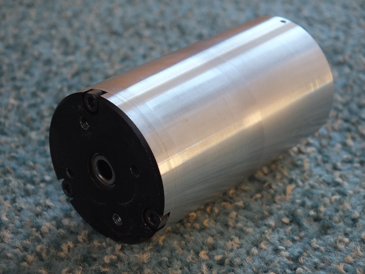

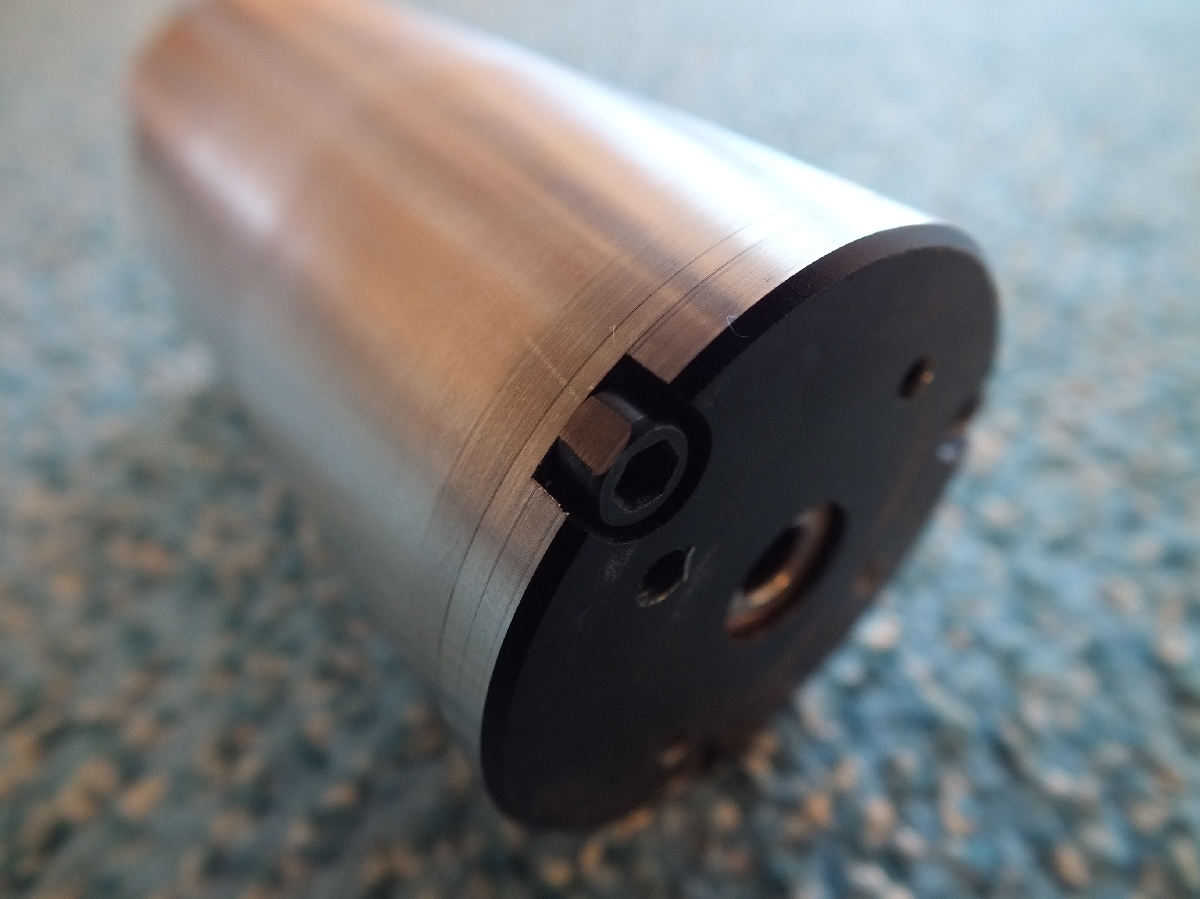

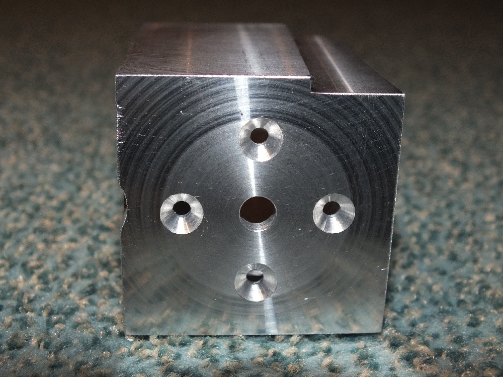

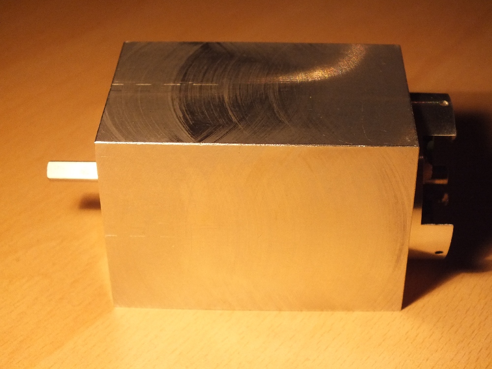

  • Dieser Aluklotz aufm Chassis hat einfach was :D
    Würden die Kabel nicht rauskommen würde da keiner nen Motor drinnen vermuten :D

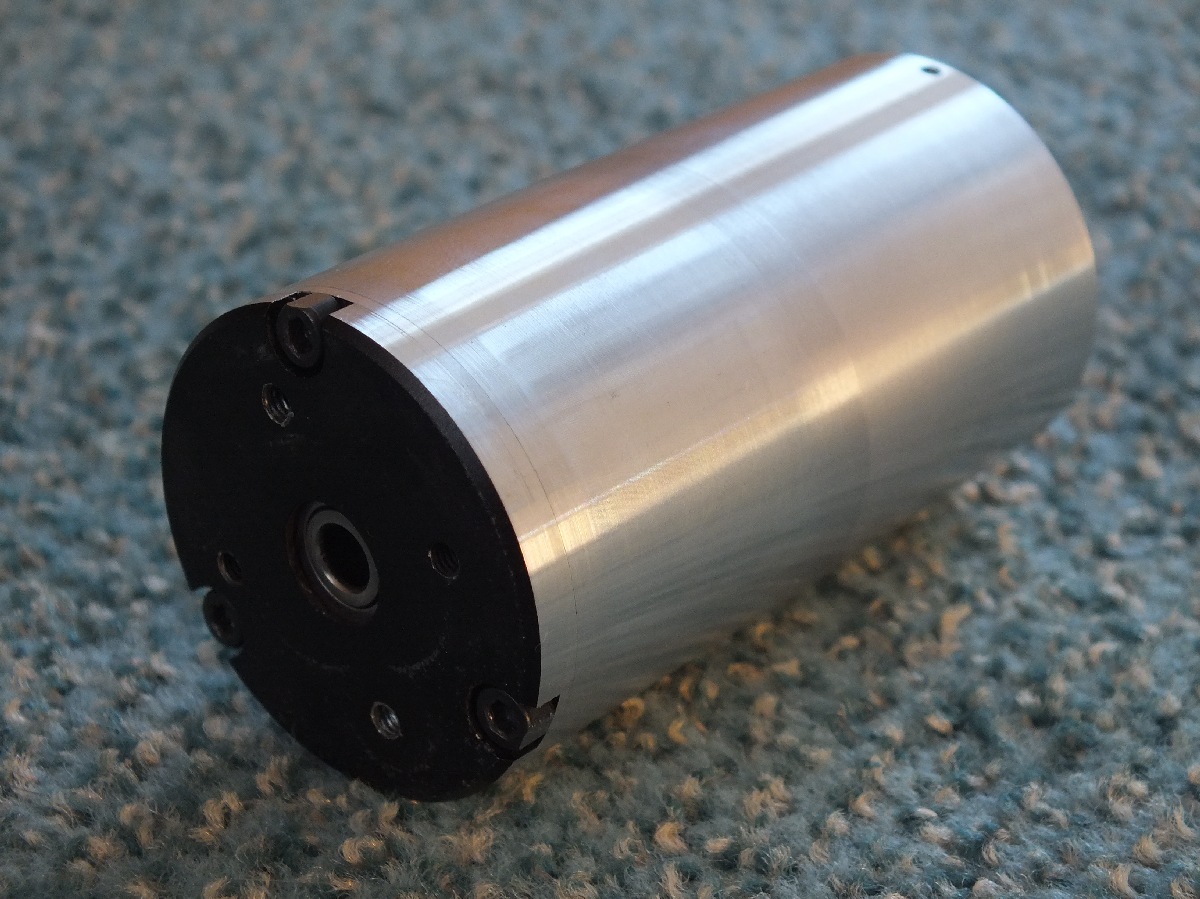

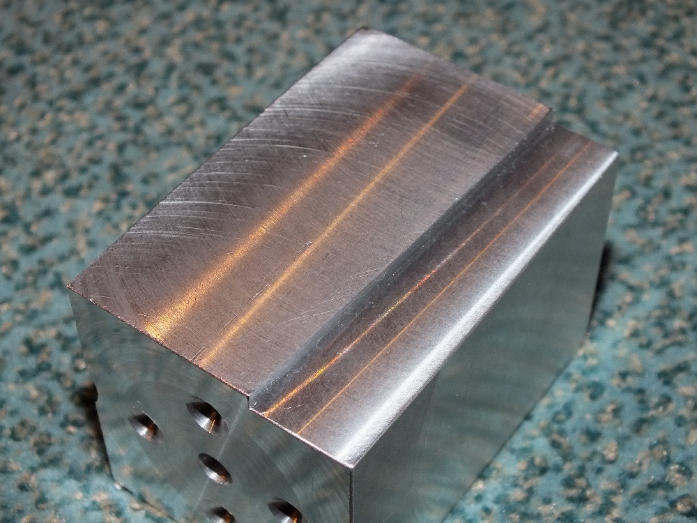

  • also der Klotz sieht größer aus als es ist. Es sind pro Seite 3mm Materialstärke. Dh. Das Teil ist im Ø nur 6mm Breiter als der sowieso schon abgedrehte Motor.
    Kühlen tut er so wie ich mir vorgestellt hab. Halten tut er sowieso :D

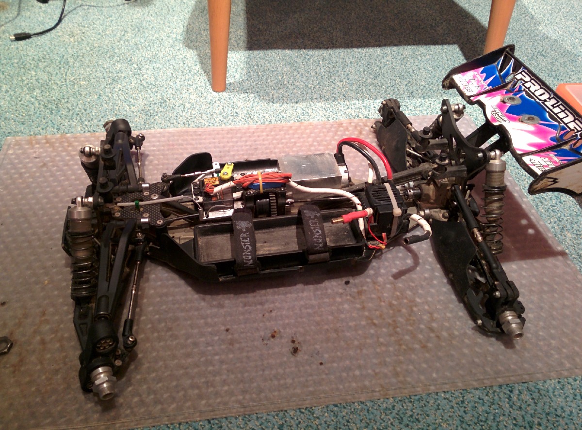

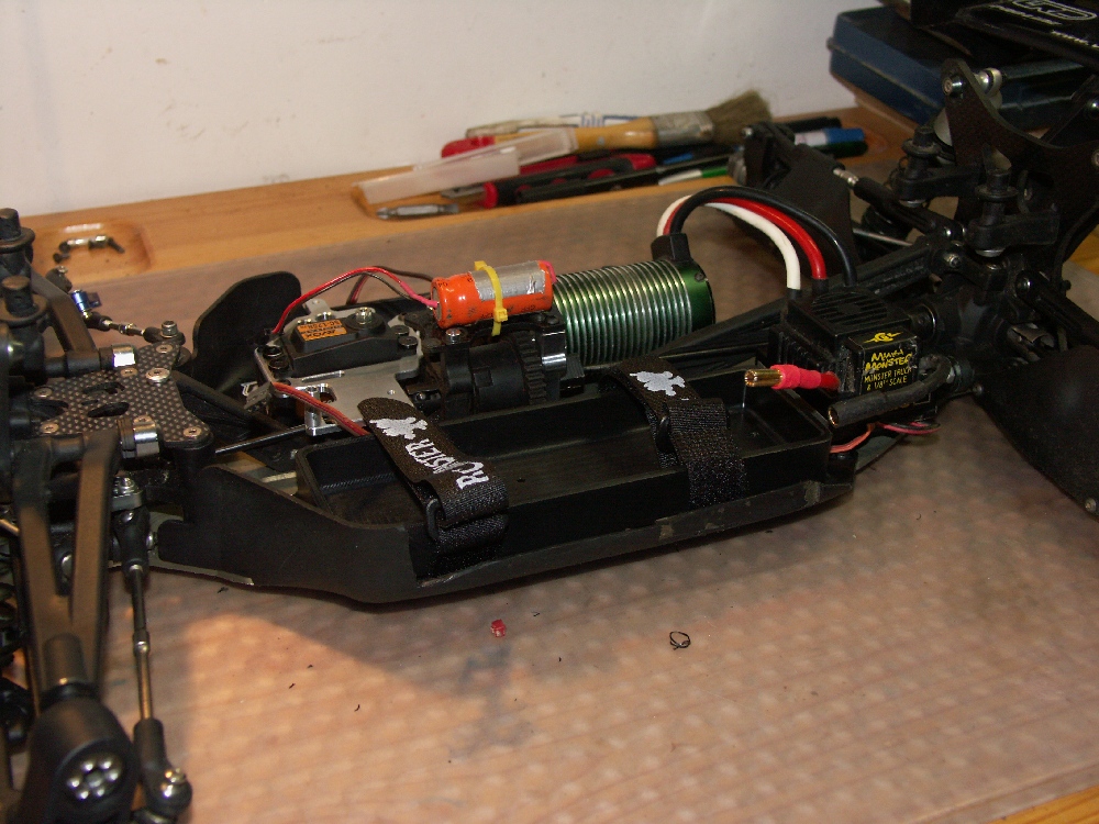

    Gibt eigentlich wenig Neuigkeiten. Der Mugen rennt und rennt. Nennenswerte defekte gibt es nicht.

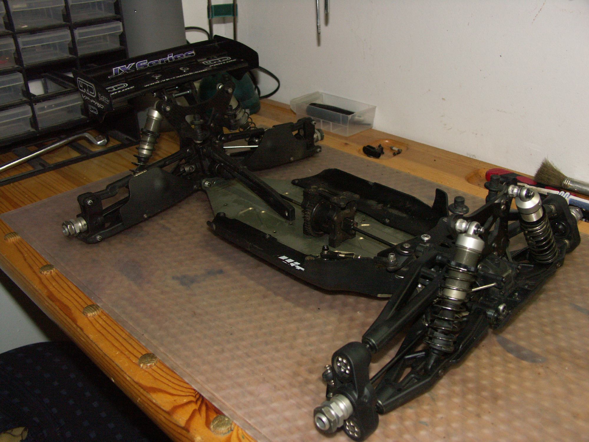

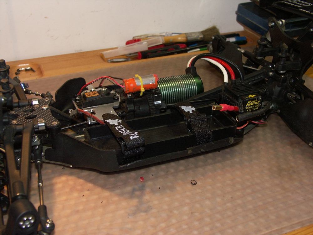

    Seine verdiente Wartung hat er bekommen:

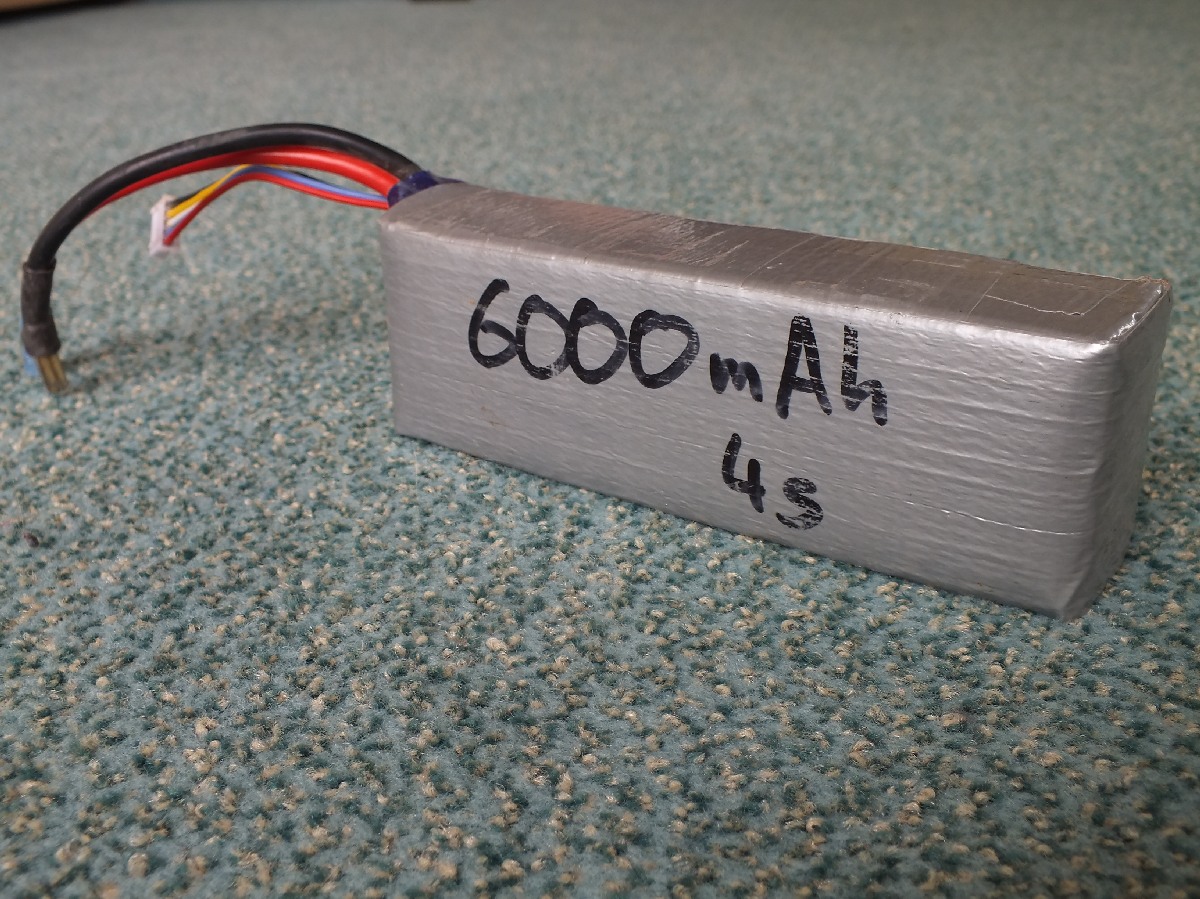

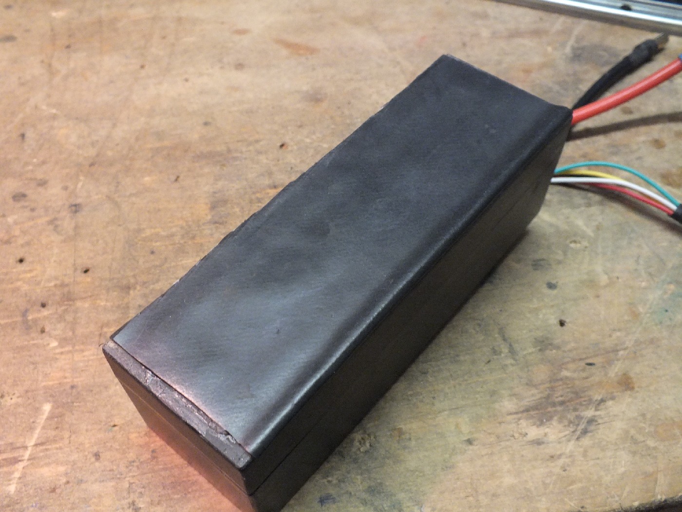

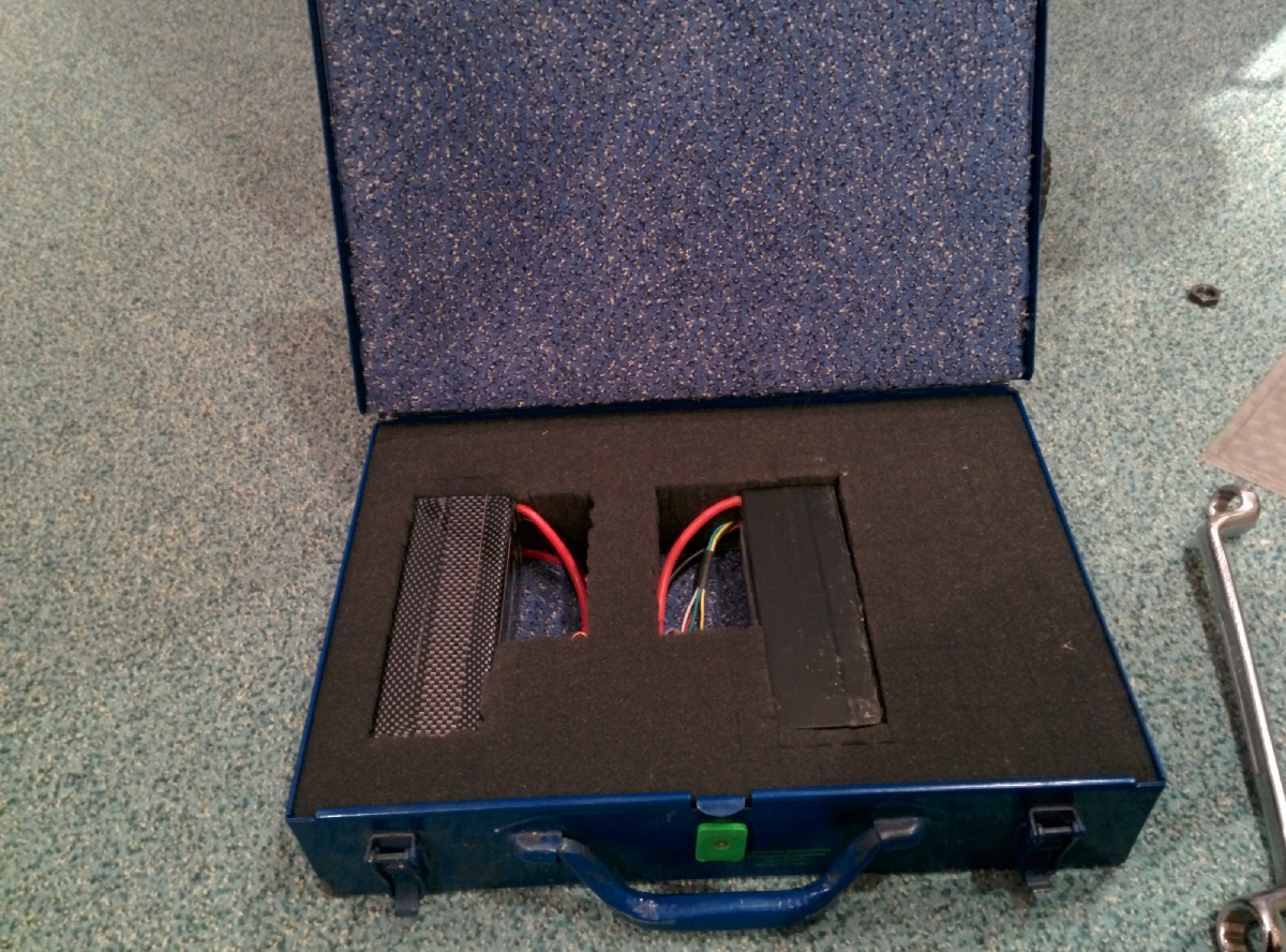

    Für die Lipos musste noch eine sichere Transport und Aufbewahrungsbox her!
    Anbei wurden noch ein paar Kleinigkeiten an dem Koffer für die DX3R geändert.

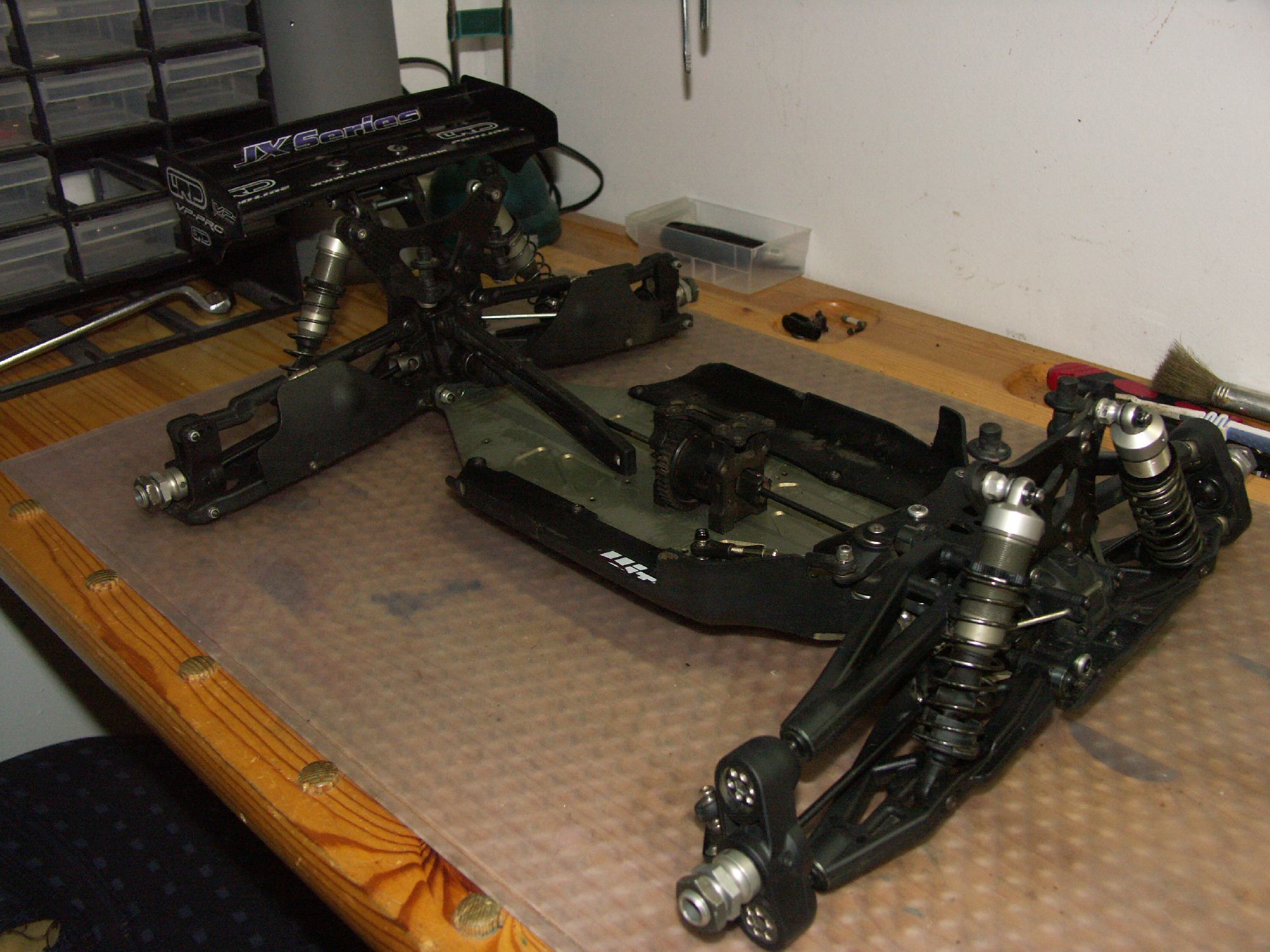

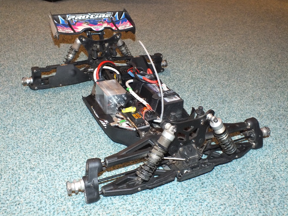

    Wurde wohl dringend mal wieder Zeit hier was zu schreiben.

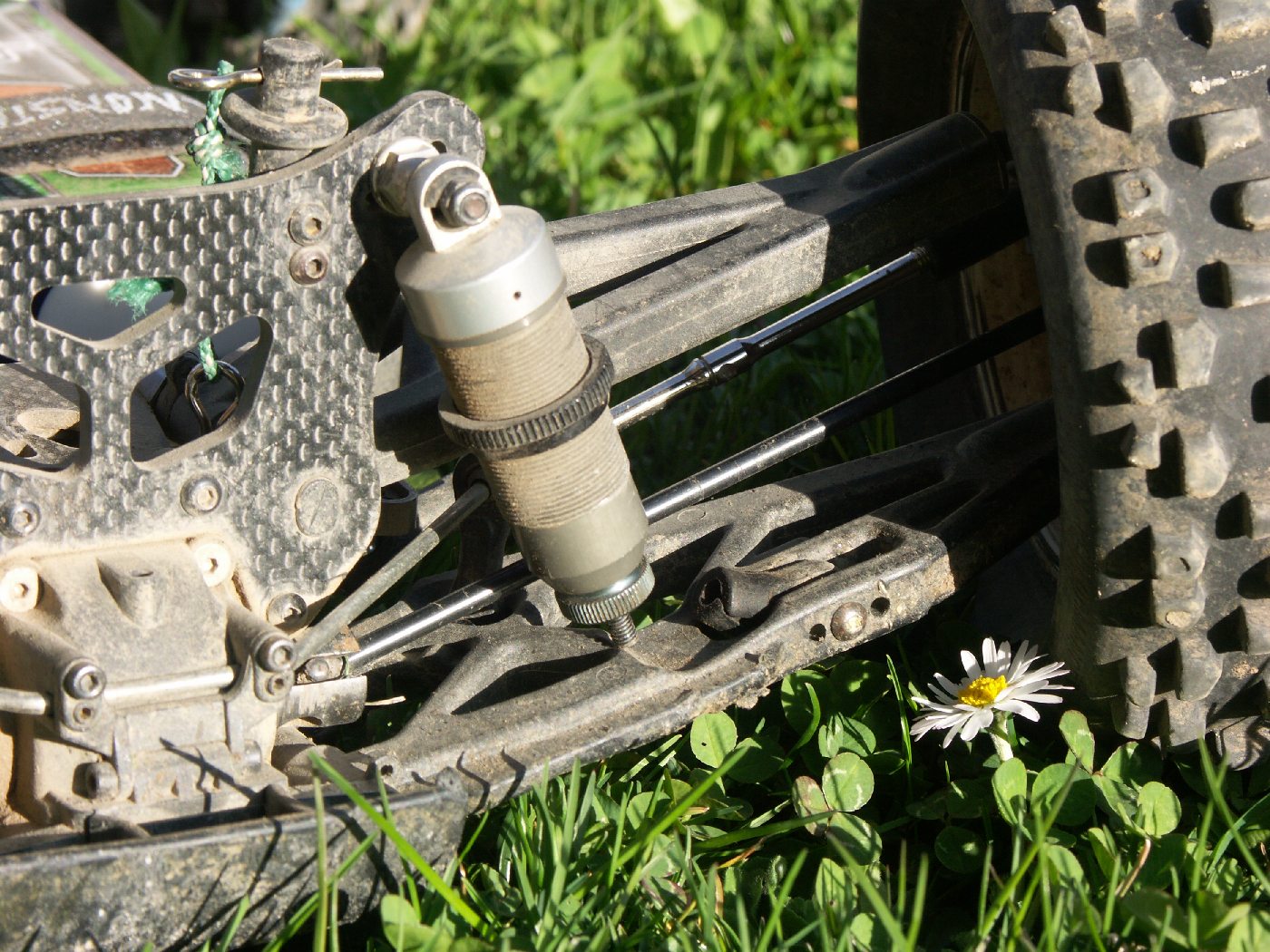

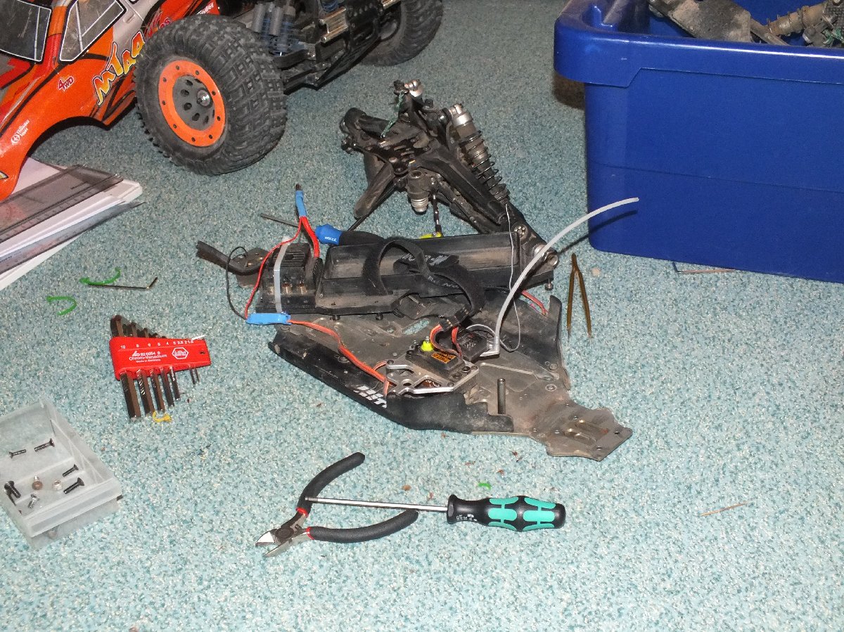

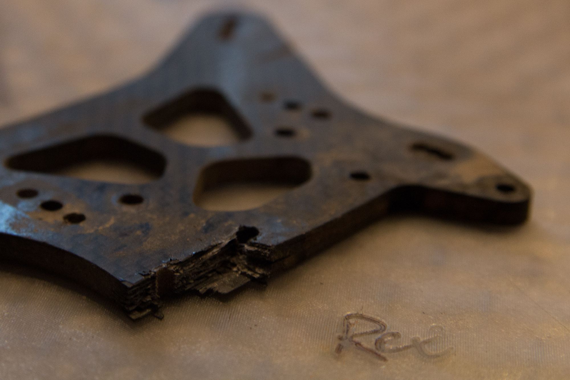

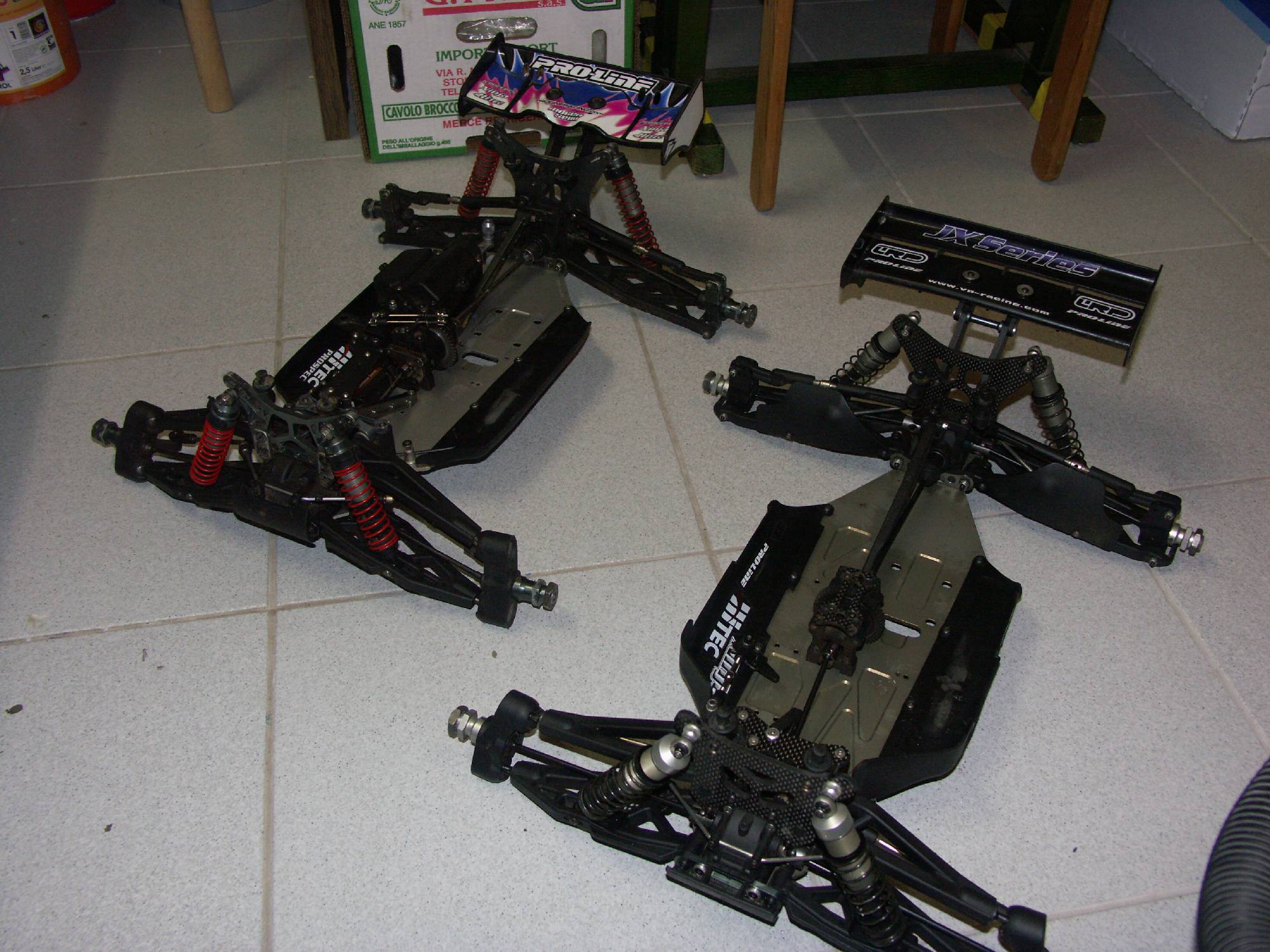

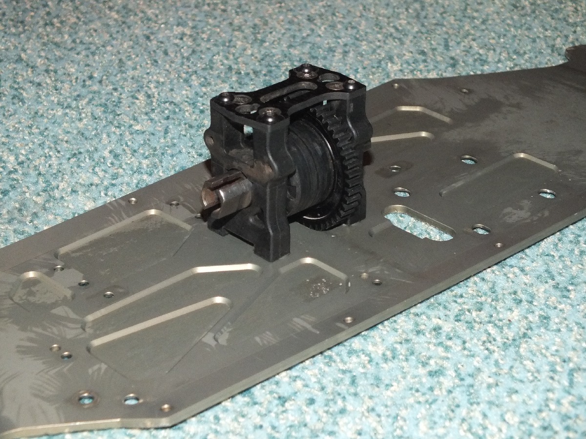

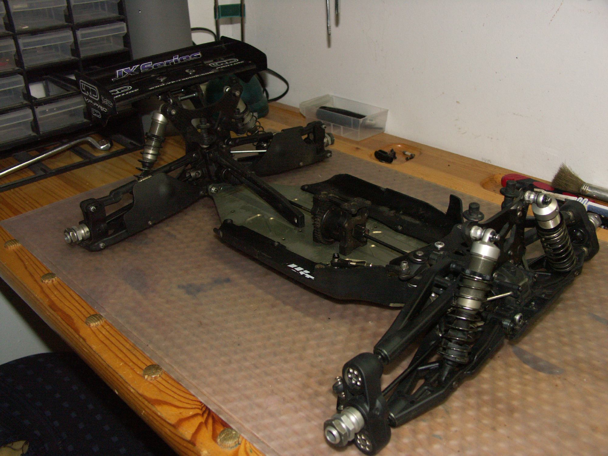

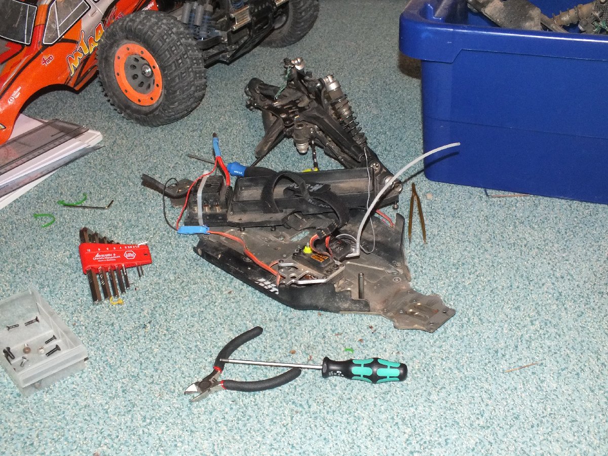

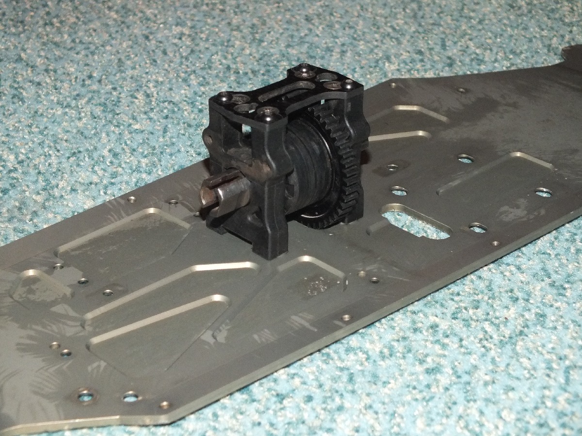

    Bei der letzten Ausfahrt hat es mir die hintere Dämpferbrücke auseinander gerissen.

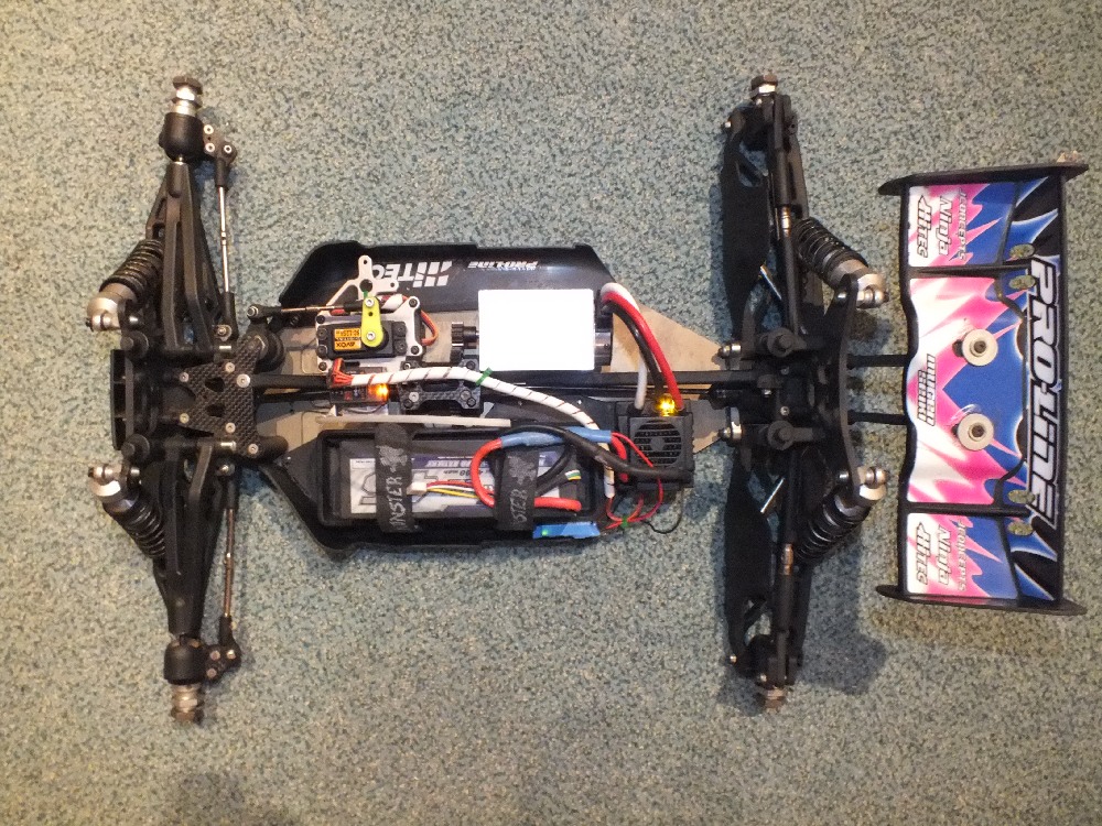

    Also alles mal zerlegt, gereinigt und gewartet.

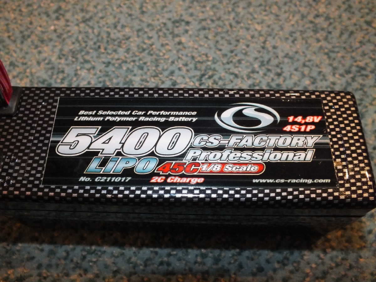

  • Es ist ein CS-FACTORY Professional 5400 mAh bei 4s1P. Ganz zufrieden damit. Bei den Turnigys ist eine Zelle hinüber (0,6V :rolleyes: ), aber bei dem Preis und nach 3 Jahren kann man sich auch nicht beschweren.

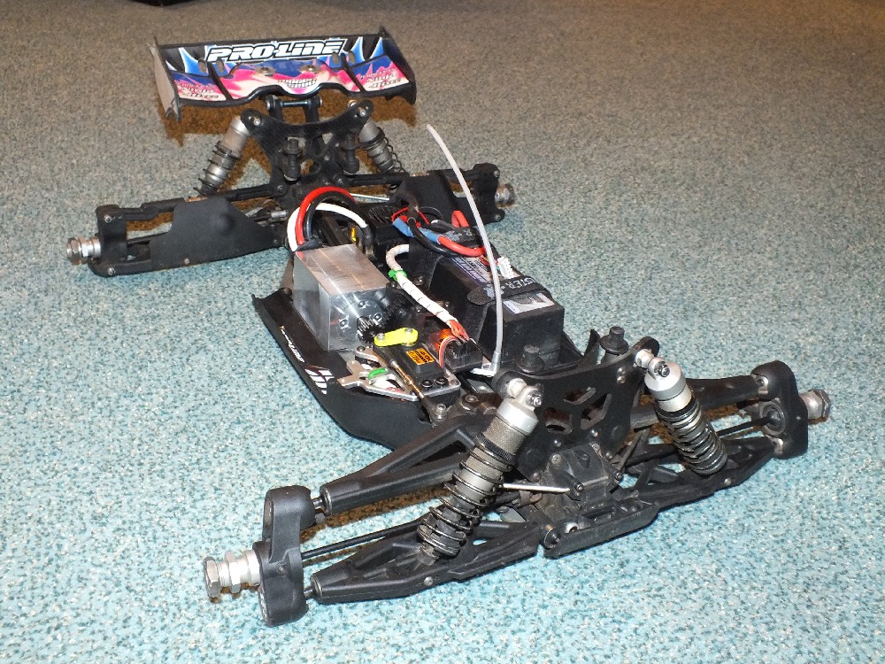

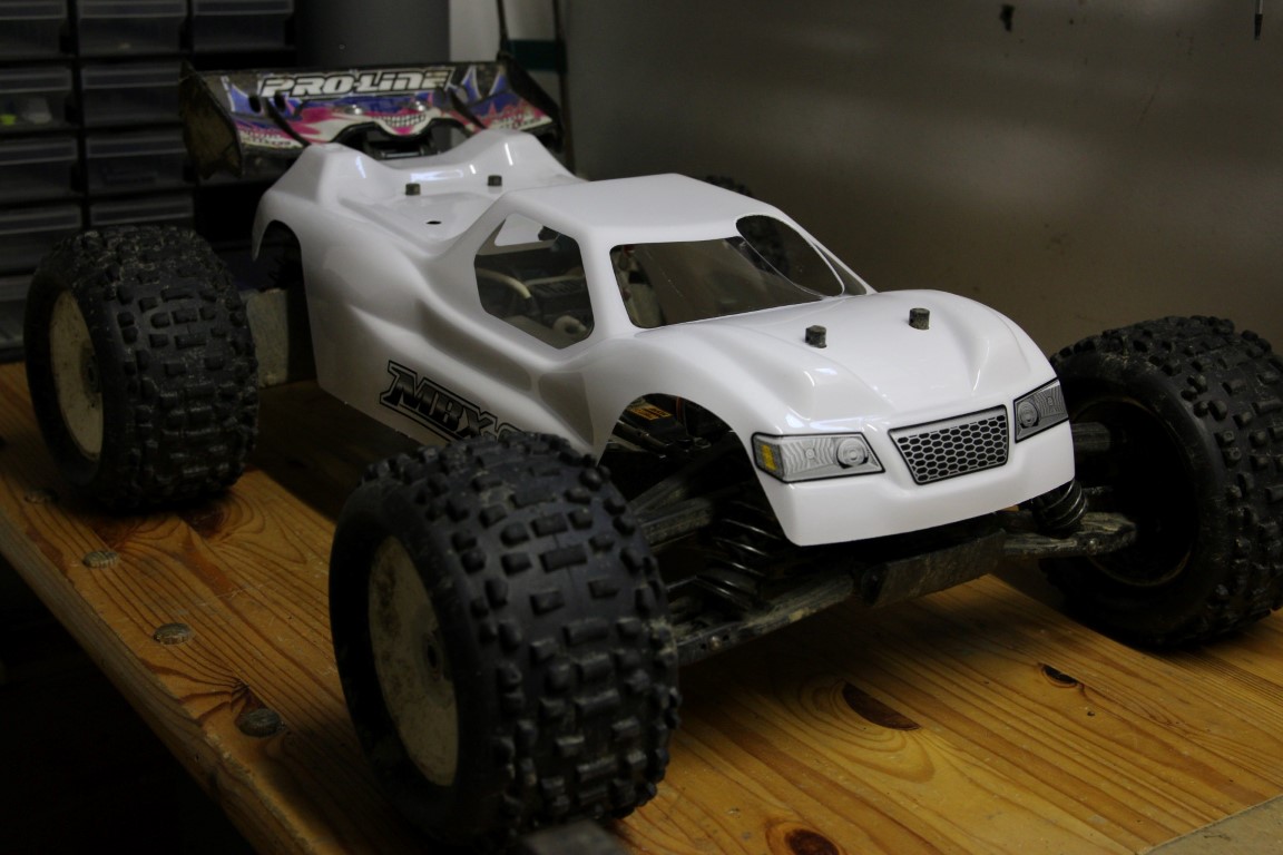

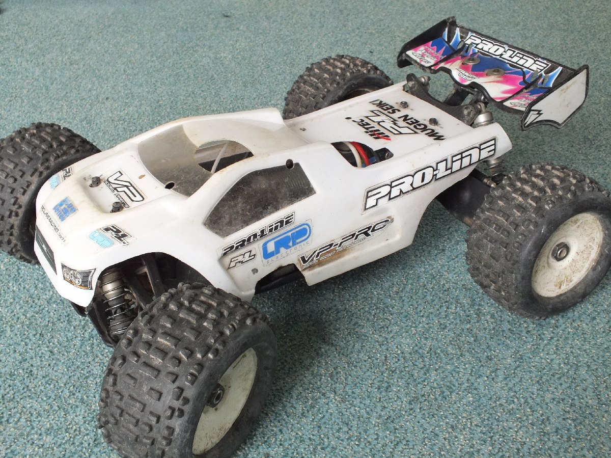

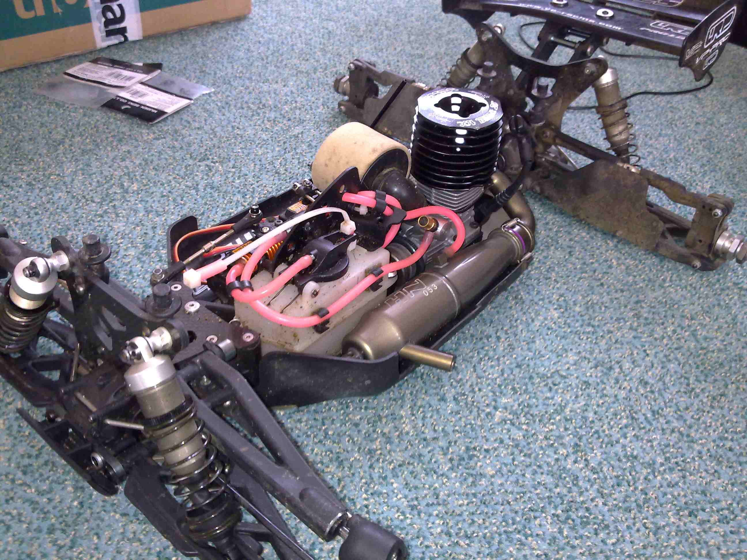

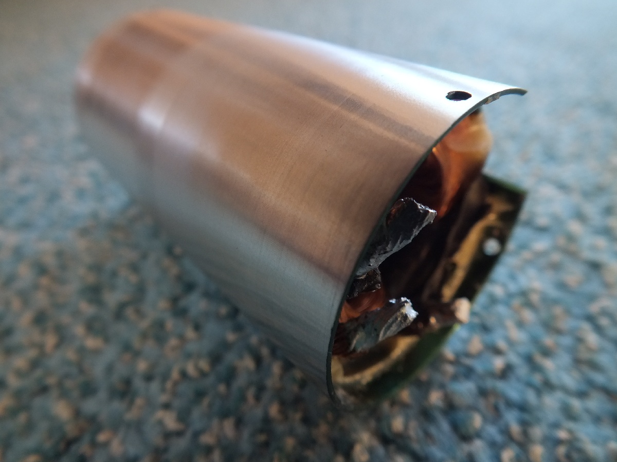

  • Nachdem mir es die alte Karo inzwischen richtig zerfetzt hat, gab es mal eine neue.
    Die einzigen Verschleißteile an dem Auto scheinen wohl die Karo/Lipos zu sein 8o
    Leider gab es die Proline Bulldog nicht mehr, deshalb hab ich mich für die originale MBX6T entschieden, welche leider schon mit Aussparungen für Verbrenner geliefert wird.
