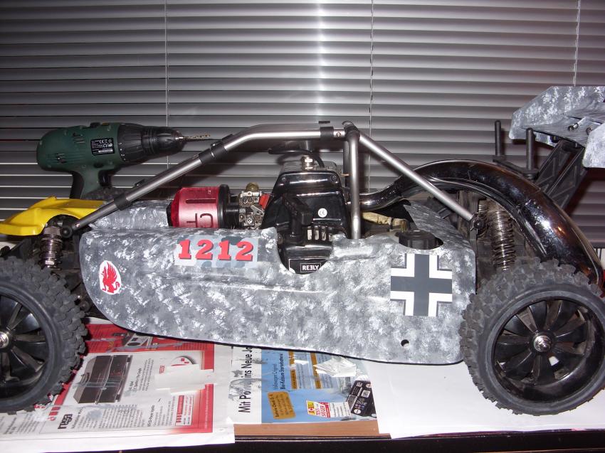

    Jetzt aber zum Carbon Fighter äh Carbon Breaker oder Dessert Truck oder doch eher der Racing Fighter?! Hat man Eins dieser Modelle gefahren, hat man sie alle gefahren! Der Grundaufbau ist immer der Gleiche, unterschieden werden diese Modelle durch Chassis, Räder, Karo, teilweise Reso. Thats it.
    Gekauft hatte ich mir den Carbon Breaker, weil ich immer mal ausprobieren wollte wie es so ist mit einem Reely Großmodell zumzuheizen. In meinem Umfeld fährt kaum einer Großmodell und schon garnix von Reely in dieser Klasse. Zumal es auch wirklich ein Schnäppchen war, schlechte Beschreibung bei Ebay, Retourware vom Conni blubber und bla.. 260€ dachte ich, kann man nix verkehrt machen.
    [gallery]274[/gallery]
    Als ich ihn bekam, war er wie neu. Hier ein Grashalm dort etwas Staub war aber alles fein. Nur anspringen wollte er nicht, im iNet nach der Anleitung gesucht, Grundeinstellung eingestellt - 5 Züge war er da. Mit dem Bananenreso klingt er sehr dumpf, da ich bin echt froh drüber! Diese Tuning Tröte vom Pro geht mal gar nicht, da fallen sogar mir die diskogeschädigten Person die Ohren ab.
    Natürlich wurde der Carbon Breaker erstmal im Original Zustand gefahren, also mit allem drum und dran. 40 Mhz Funke, original Servo halt original. Nach einer ungefähren Entfernung von 100m fing die Kiste an zu stottern. Das solls doch jetzt nicht wirklich gewesen sein? Doch sollte es, der Failsave ging rein – ist Standardmäßig verbaut (zum Glück). Akkus waren alle Rand voll, aber nach 100m war Schluss.. In einem Radius von 100m war alles perfekt, lief schön guter Durchzug, dreht auch relativ hoch – kurz es macht schon Spaß.
    Nach 15min der erste Verlust, ein Inbusschraube vom vorderen linken Achsschenkel verloren. Auf zum Baumarkt, weiter gings. 10min später wieder weg.. Ja, ich hatte es ordentlich angezogen.
