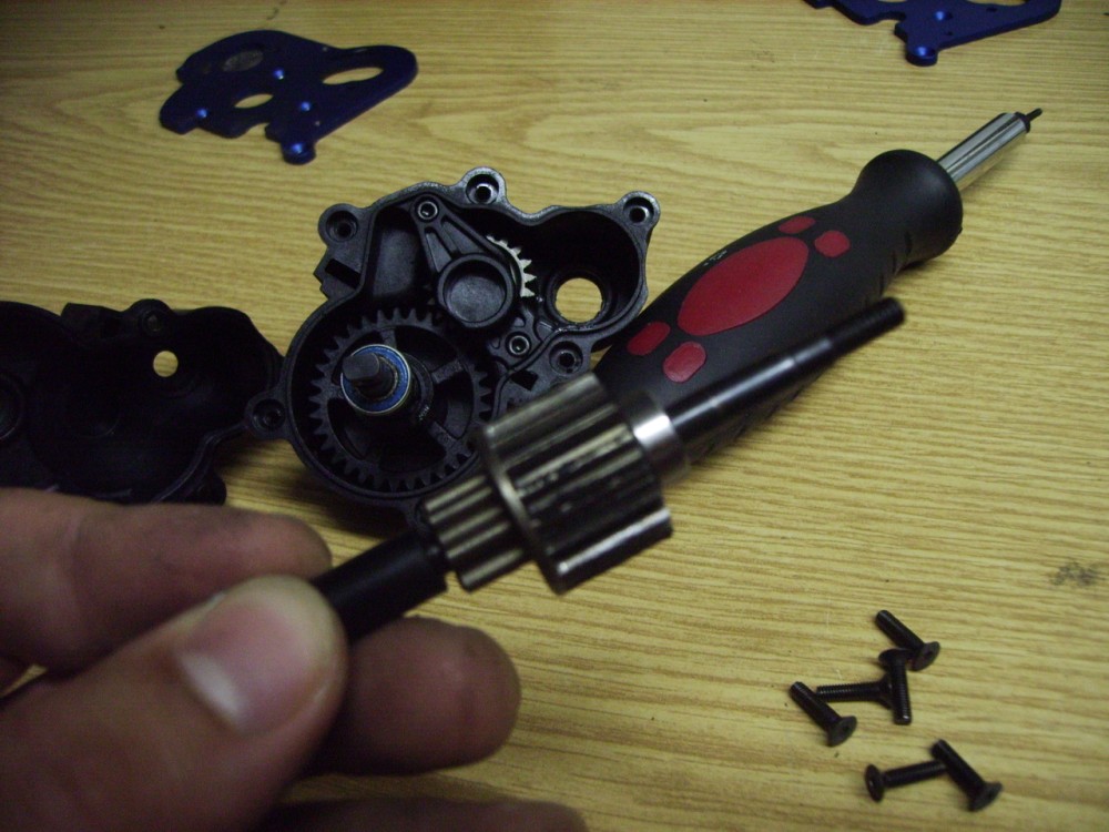

• Soweit ich noch in Erinnerung habe, ist das komplette Hauptgetriebe von E-Maxx/E-Revo aus Kunststoff und ich hatte noch nie mit irgendeinem Zahnrad da drin Probleme. Alleine schon deshalb würde ich an dem Hauptgetriebe niemals was verändern...never change a running system!! ;)
    Ich kann es mir eigentlich nur so erklären: Da es so viele Zähne sind, verteilt sich die Kraft sehr gut auf diese und die Kraftwirkung pro Zahn ist deshalb geringer. Bei nem 1/8er Buggy/Truggy hat man meist nur ein Ritzel und ein Haupzahnrad = Viel weniger Zähne die die Drehwirkung über die Antriebsellen auf Vorder- und Hinterachse übertragen.
    Aber ich bin und bleibe dabei...wenn ich schon mit einem Teil vom Auto noch nie Probleme hatte, verändere ich gerade an diesem Teil nichts.
    Das 2-Gang-Nachrüstkit macht auf mich nur keinen guten Eindruck, weil der weiße Kunststoff einfach keinen besonders stabilen Eindruck macht, was aber nichts heißen muss.

    was das Traxxas Getriebe angeht, ist es in sofern gut, da die Zahnräder neben den vielen Zähnen noch eine Große Auflagefläche, relativ breit die Getriebezahnräder.
    Und wie fesler es schon sagte, steht es sogar in der Traxxas Anleitung "Never touch a running system"

    Mein Hauptgetriebe vom E-Maxx besteht komplett aus Stahlzahnrädern, hatte es schon öfters mal offen zum warten und reinigen, die Zähne sehen noch aus wie neu.
    Sind aber zu 100% aus Stahl. :)

  • Mein Hauptgetriebe vom E-Maxx besteht komplett aus Stahlzahnrädern
    Da hat mich meine Erinnerung wohl getrügt...
    Zwei von drei Zahnrädern sind sicher aus Metall. Das dritte, dafür größte Zahnrad sieht für mich auf dem von mir geschossenem Bild eher nach Kunststoff aus. Deshalb hatte ich noch Kunststoff in Erinnerung...8|
  • Das sieht auf dem Bild nur so aus, es sind wirklich alle Zahnräder aus Stahl im E-Maxx Getriebe :)

  • Also ich hab das Getriebe nun eingebaut..
    Zur info noch...
    Das meiste ist aus plaste (Slpper Kuppungszahnrad)
    Aber es gibt vereizelt noch STAHL Zahnräder
    Muss sich gut vertragen Stahl und plaste.... =)
