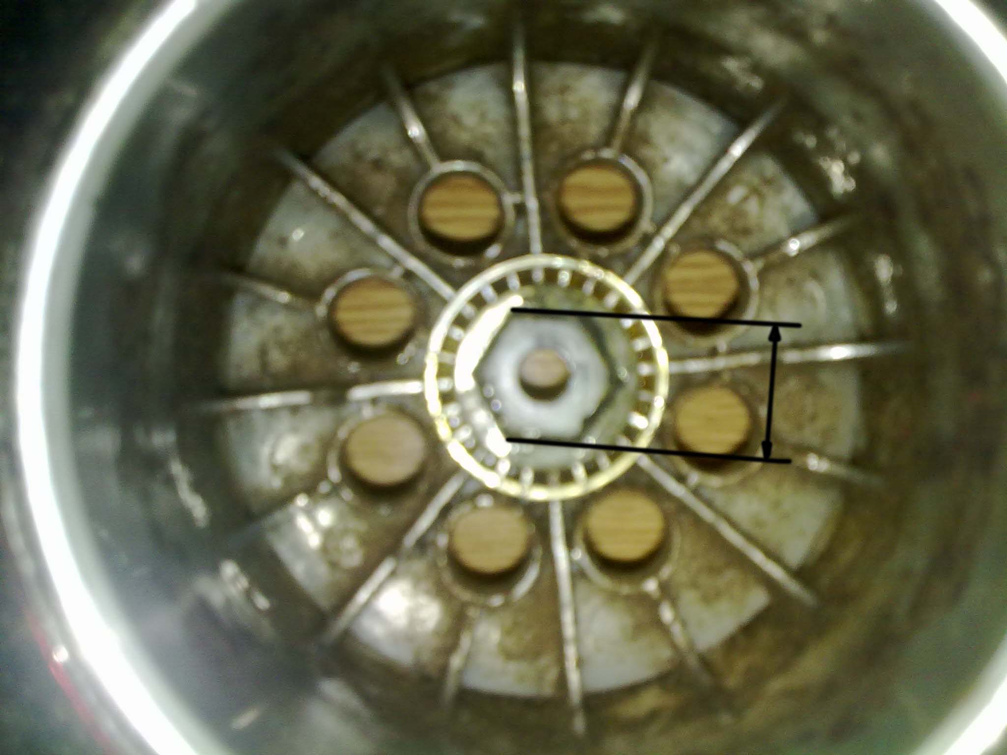

    Ich suche spezielle Truggy Reifen die den Punkt wo man den Reifen an dan Wagen schraubt nicht aussen haben sondern eher in der Mitte ist ( wenn ihr versteht was ich meine :P )
    So eine Art Reifen wie die Reifen vom Carson Montana
    Wer so eine Art Reifen kennt wäre es cool wenn er mir das sagen (schreiben ) würde !

    das sind die carson montana reifen ! [color=#ff0000]Die Bearbeiten-Funktion hätte es auch getan ;)[/color]

  • schön jetzt hast du dir deine frage innerhalb einer minute selber beantwortet. das ganze nennt man offset. schau mal bei lrp/nosram/vtec da gibts einiges mit 1/2zoll offset und da ist die anbindung ca in der mitte der felge. wenn das nicht reicht dann kannst du aber auch felgenmitnehmer mit spurverbreiterung kaufen. da gibts einmal welche von robbitronic die bis zu 1cm je rad bringen und die vom mugen mbx6t machen auch ca 10mm, jedoch sind des die normalen. dann gibts noch welche von mugen die noch breiter sind, musst einfach mal die shops durchstöbern

  • Also es gibt 17 mm aufnahme und sowol 23 mm aufnahmen,also aufpassen was du kaufst .Aber wenn du z.B die vom Carson Montana an dein Car machen willst geht das schon.
