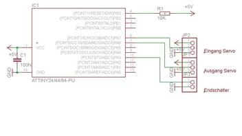

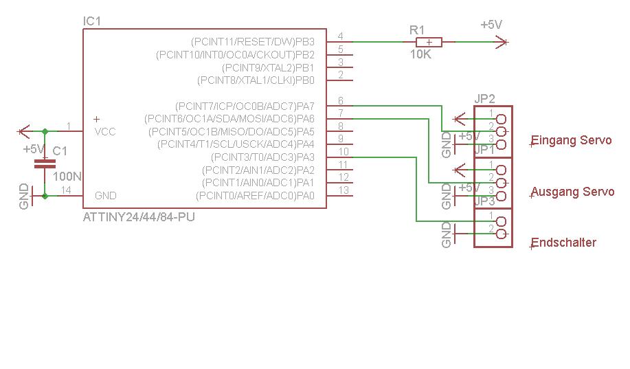

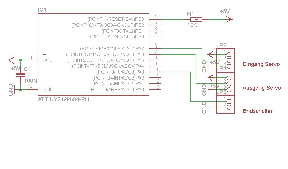

  • Hi,
    teurer wirds ned, da ein gutes Servo ja auch sein Geld kostet ;) . Eigentlich ist das ne ganz einfache Schaltung, die in 2-3 Stunden machbar sein sollte, wenn man das Vorwissen hat. Der mechanische Teil stellt da eher die Herausforderung dar. Das Seil soll sich ja wieder auf eine Rolle aufwickeln. Aber gleichmäßig......und da leigt das Problem. Man müsste das Seil entsprechend führen, was aber nicht sehr einfach ist. Mechanisch zwar machbar, aber nicht einfach.
    Aber schönes Projekt. Bin auf alle Fälle auf die Ausführung gespannt.
    Edit: Quick and dirty Schaltplan. Sollte so gehen. Nurnoch programm schreiben, drauf haun...zufrieden sein
    Mfg,
    Flo

  • Wenn man sich den Link genauanschaut steht unten ein Bild namens Der Elektrobaustein .
    Wofür ist der rechte rote Anschluß??
    Habs jetzt tschuldigung eigentlich eine dumme Frage der kommt natürlich an den Motor.
    Einmal editiert, zuletzt von der anfänger (15. August 2010 um 14:20)
  • Der rechte rote Anschluss ist dafür das Elektrobaustein und die Seilwinde verbunden sind. Wenn du deine Seilwinde mit den Servo machst und ne 3-Kanal Funke hast kannste ihn einfach an Empfänger anschließen und den über die Funke steuern. Wie genau das eingestellt wird weiß ich net.
