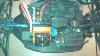

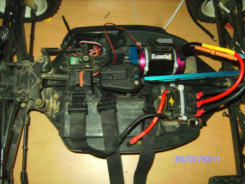

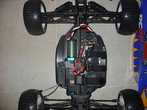

    da mein kyosho das nicht packt mit dem MMM ist meine frage meint ihr RC8te kann mit dem Mamba Moster Max (2650kv motor) umgehen ??
    bin auch für andere autos offen !! aber der ist halt scheinbar echt gut !!!

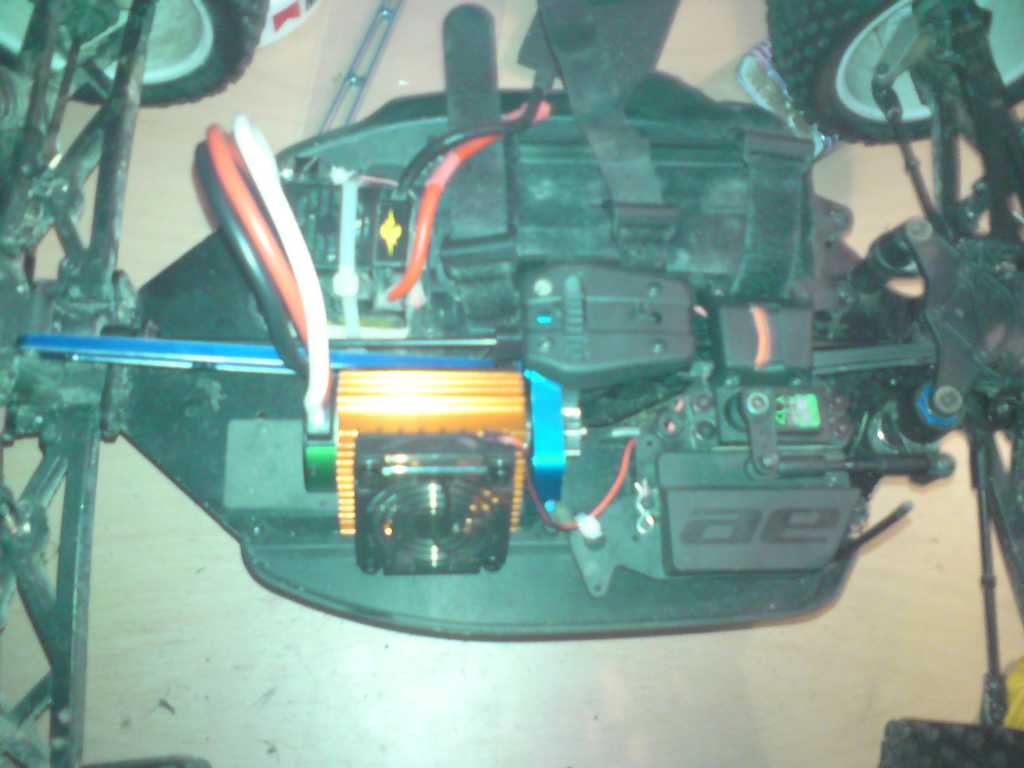

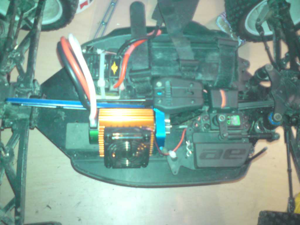

  • Ich hab da mal eine Fragen Zu meinem Motor (2650kv) ?
    auf dem Motor steht hinten 60000 RPM aber die umdehungen kann er nur mit 6S schafen aber Castle gib an das den motor Maximal 16,8V aufnehmen kann !

  • die 2650kV Motoren sind doch garnicht bis 6s freigegeben.
    Mamba Monster/Neu-Castle 2200kv Motor Combo
    Max Input Volts: 25.2 = 6s
    Mamba Monster/Neu-Castle 2650kv Motor Combo
    Max Input Volts: 16.8 = 4s
    der 2650kV ist ein Buggy Motor und wird im schweren Truggy zu heiss, aber das kommt alles auf die Untersetzung an...

    hat eine ein händler der den 2200kv motor auch einzeln und billig verkauft !

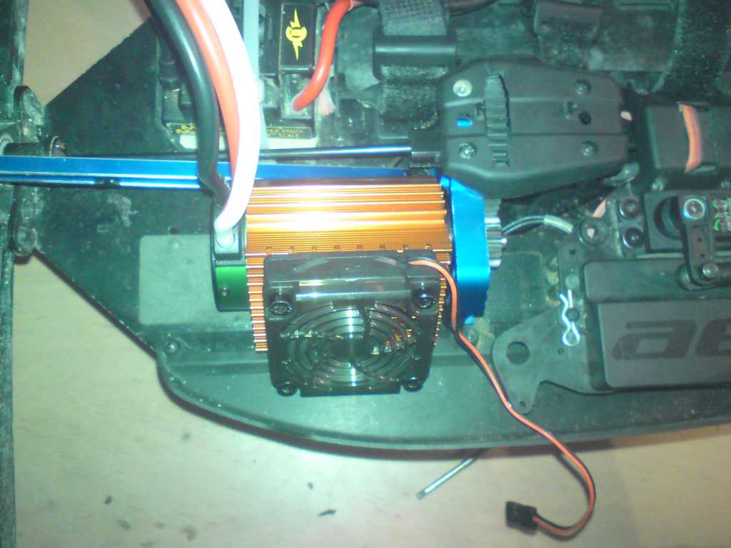

    weil ich hab auch die temperatur problem !
    [/size][/color]
  • hatte ich - gaub - auch mal schon gesagt, das der 2650 nix taugt. Gerade in einem Truggy kann das kaum gut gehen. In einem Buggy wäre er vermutlich besser aufgehoben. Ja, der 2200 Kv motor wird auch einzeln verkauft.

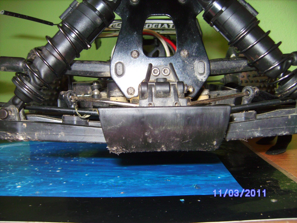

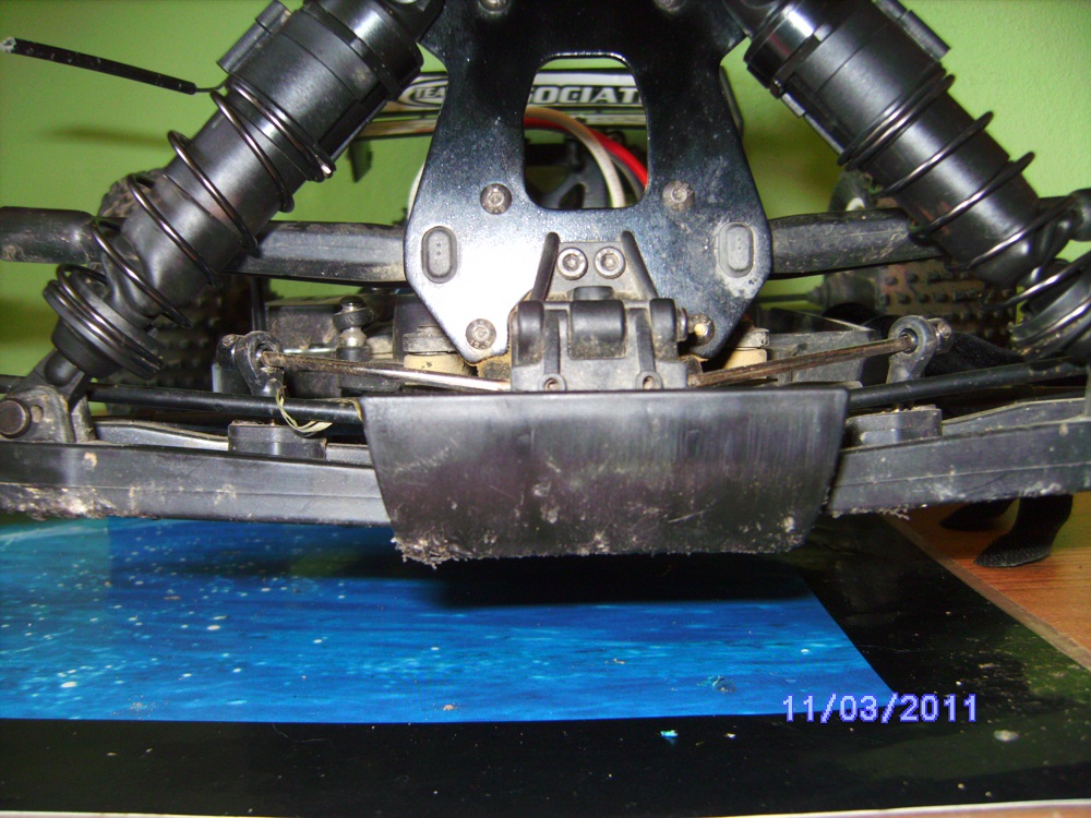

  • Hängt zu weit durch trotz Vorspannclips??
    [/size][/font]
  • also infos dazu wären gut, so bringt das rein gaar nix.
    wenn ja, was bringts wenn er ganz oben ist? nicht viel. viele truggys inklusive meine beiden mugen haben einen negativen federweg. wenns er unbedingt höher haben will, da soll er sich lieber neue federn holen.
