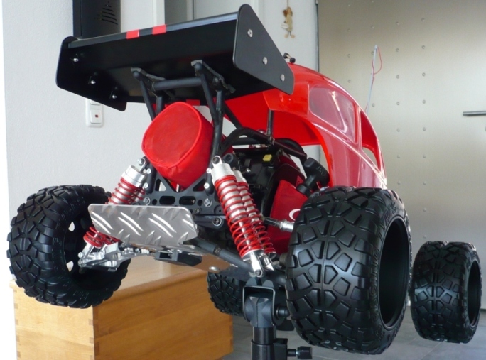

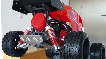

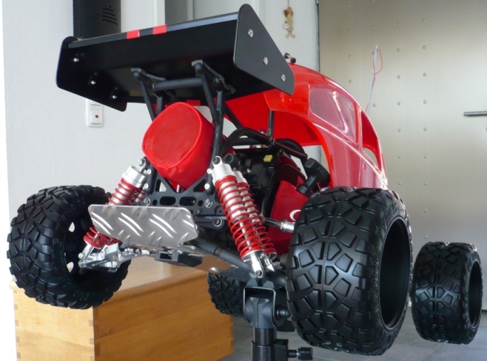

  • Also ich hatte bestimmt über 90° Wassertemperatur, 20 Minuten Kochzeit und noch etwas Kraftaufwand. Aber damit ging es wunderbar ab. Das Chrom habe ich danach mit Abflußreiniger entfernt. Die Felgen haben sich bei keinem Arbeitsgang verzogen. Danach habe ich sie angeschliffen und neu lackiert.
    Die Reifen habe ich gereinigt und mit einem Silikonöl leicht besprüht.
    Schaut selbst was daraus geworden ist.
