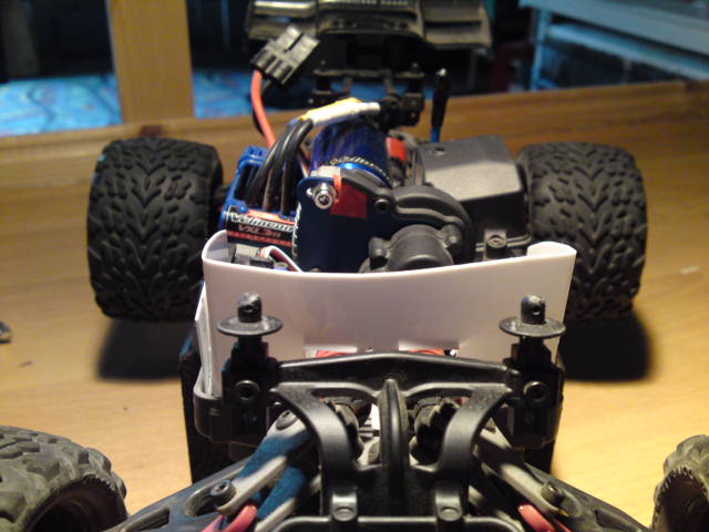

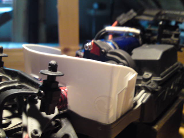

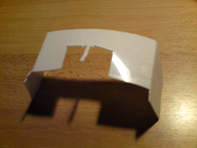

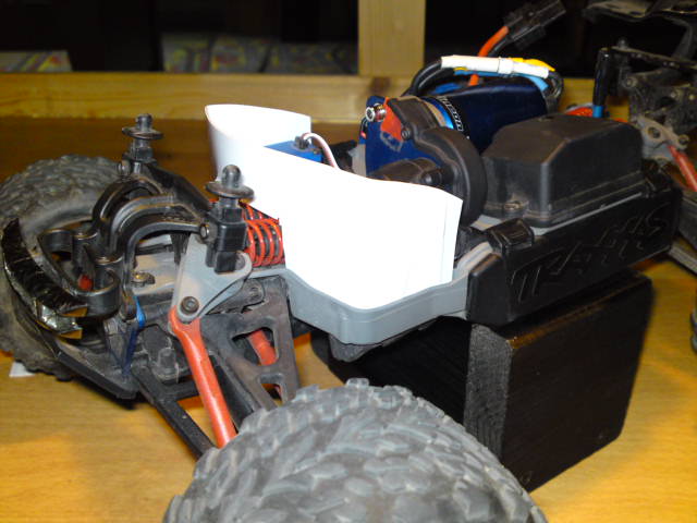

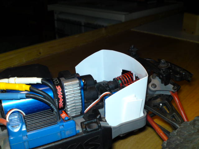

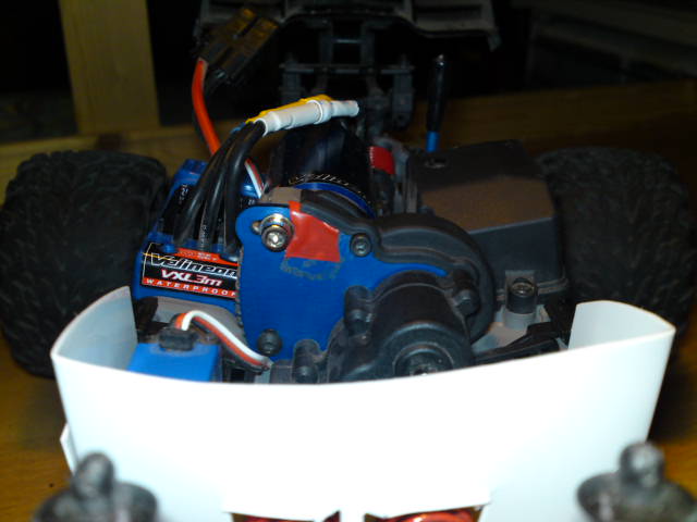

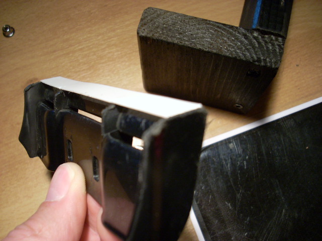

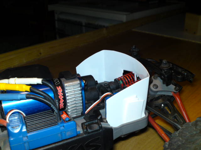

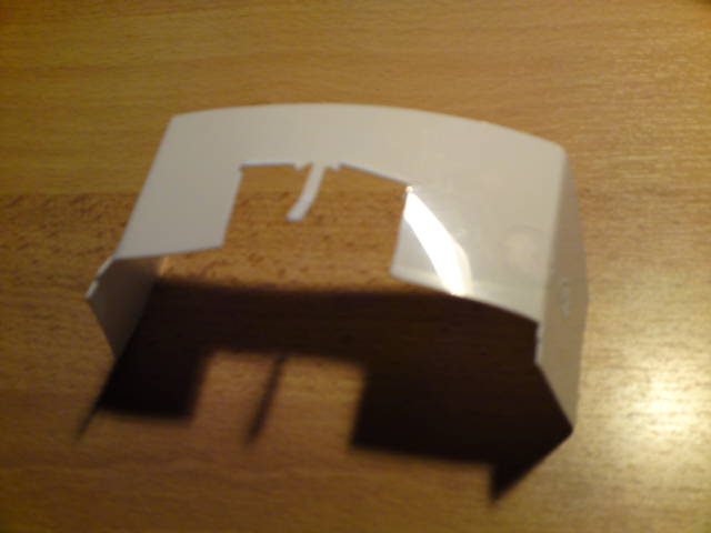

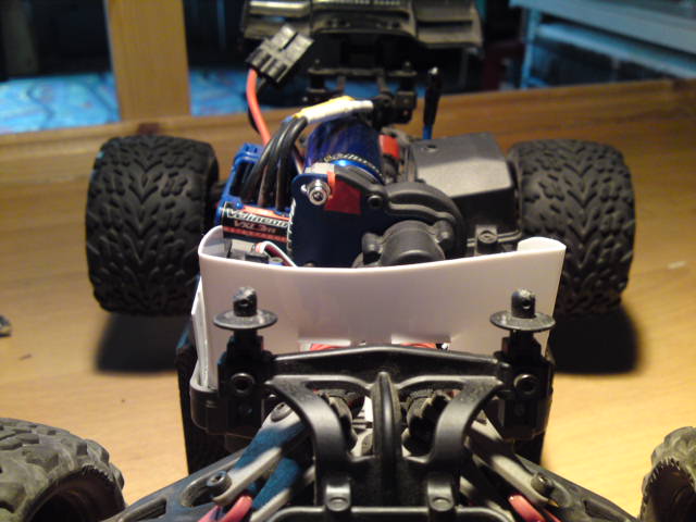

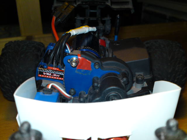

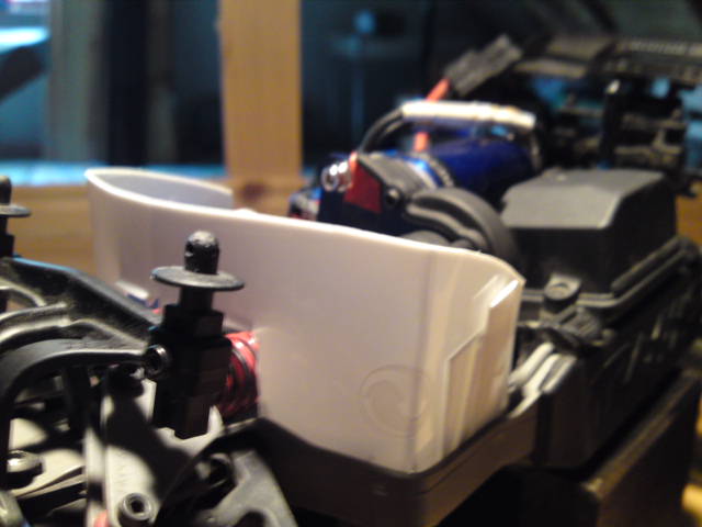

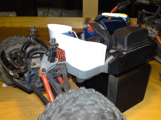

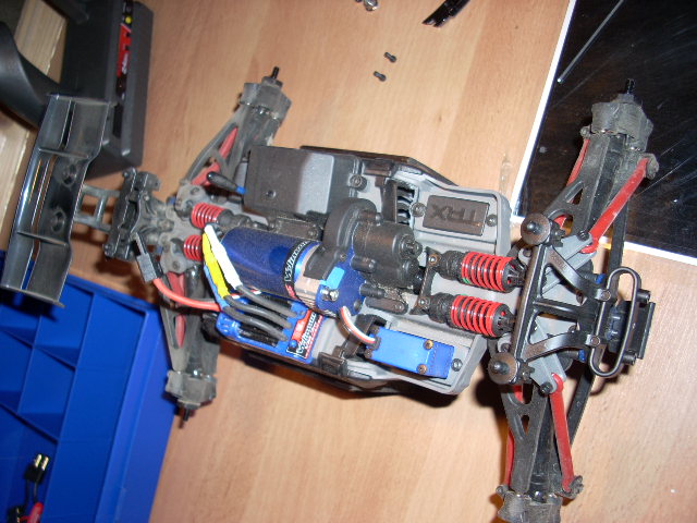

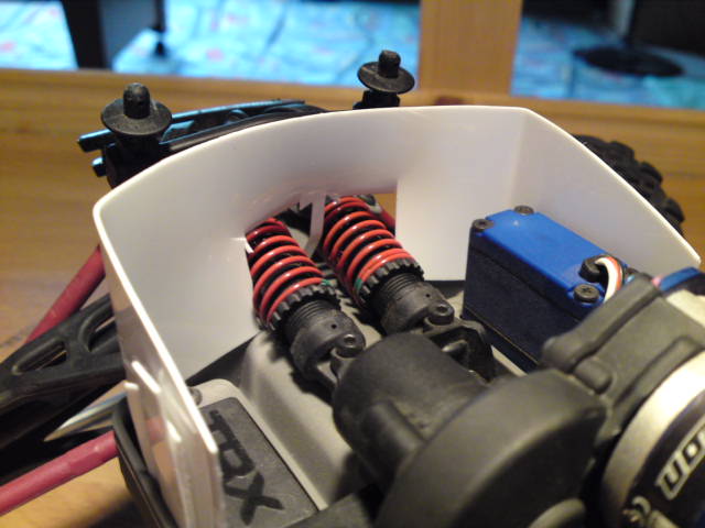

    [size=14][color=#009900]........Spritzschutz[/color][/size]

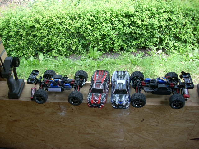

    Tjo, mein erster Mod ist eher eine Ergänzung und nicht unbedingt ein Muss.
    Funktioniert aber bisweilen bei nem Kumpel (dessen Revo hier auch abgebildet ist) bisweilen recht gut.

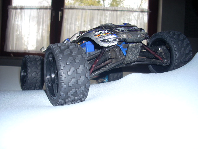

    Es ist eine Art Schutzwand, die das Auto gegen Schmutz, der von der Vorderachse aufgewirbelt wird, aufhält.
    Das Material ist ca. 1 mm dicker Kunststoff, der entsprechend der Form des Revos zugeschnitten wurde und mit kleinen Plastikstücken im Chassis verkeilt wird.
    Das hält bombenfest, da ja auch die Karosse dafür sorgt, dass es sich nicht verabschieden kann.
    Vielleicht schnitze ich auch nochmal eine Version, die sauberer geschnitten ist, aber erstmal tuts diese Version.

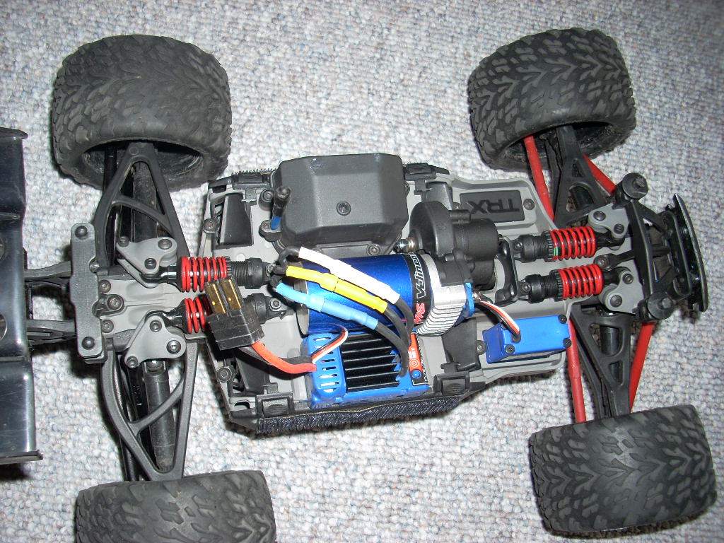

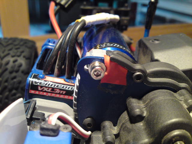

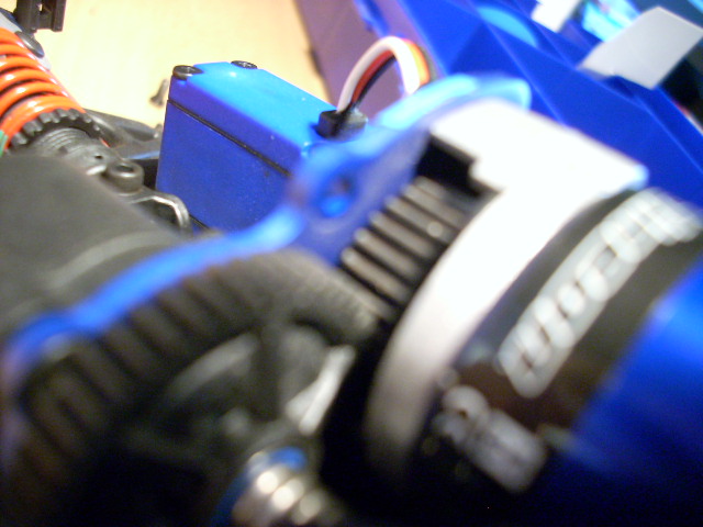

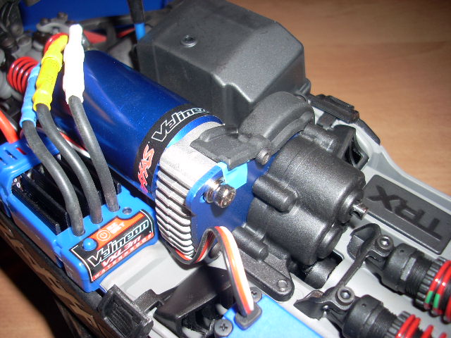

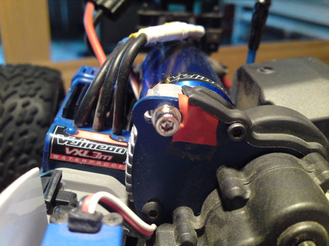

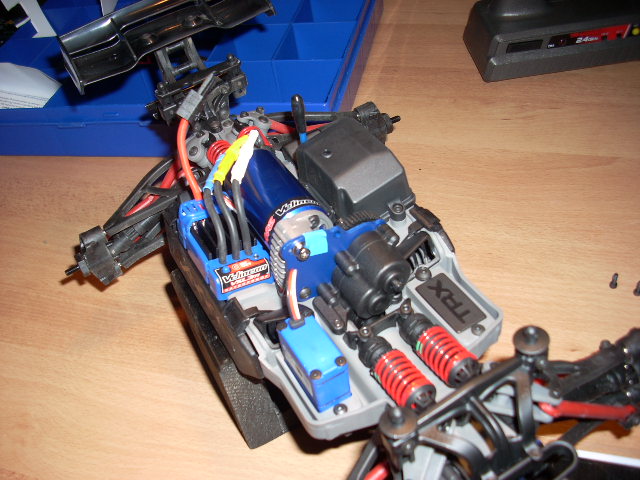

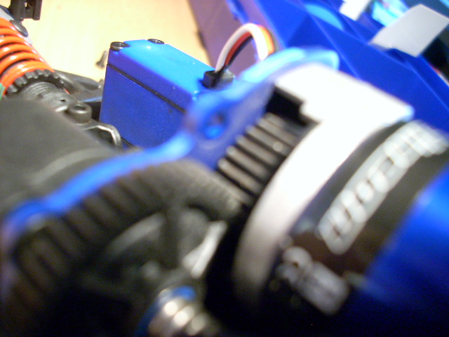

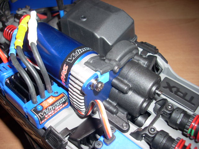

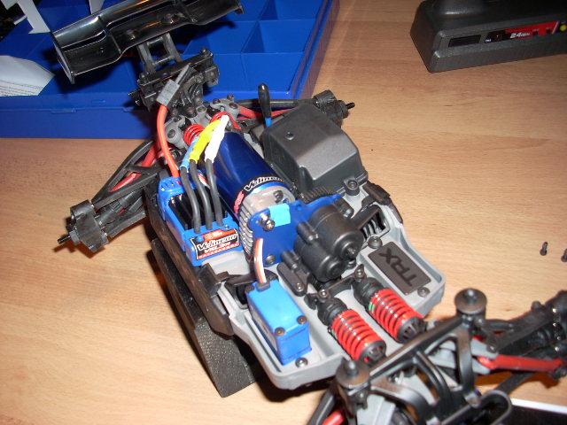

    [size=14][color=#009900]........Motor-Langloch-Abdeckung[/color][/size]

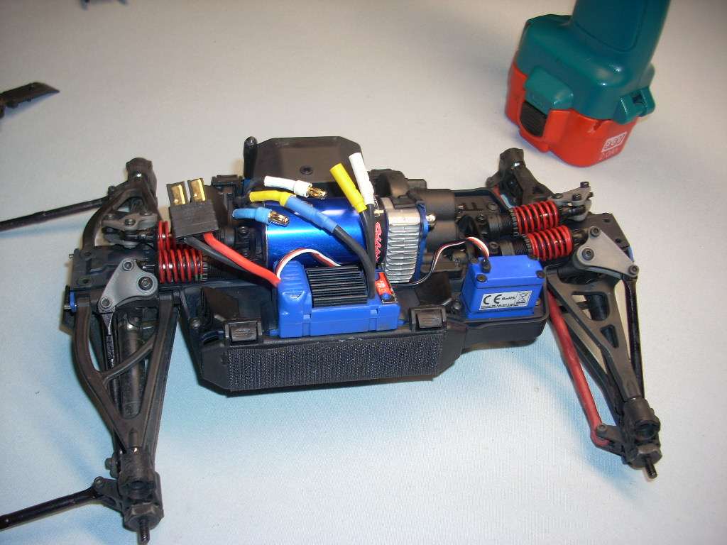

    Da mir dieses Langloch zum Einstellen des Zahnflankenspiels einfach zu groß ist und immer wieder feiner Sand eindringt, habe ich (ist immer noch ein anderer Revo, werde ich bei meinem aber genau so machen) das Loch eben mit Isolierband verschlossen.
    Dabei ist darauf zu achten, dass man den Schutz der Zahnräder demontiert um das Klebeband von selbigem "umklammern" zu können.
    So kann sich das Klebeband nicht lösen und die Zahnräder sind optimaler geschützt.

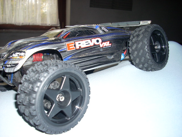

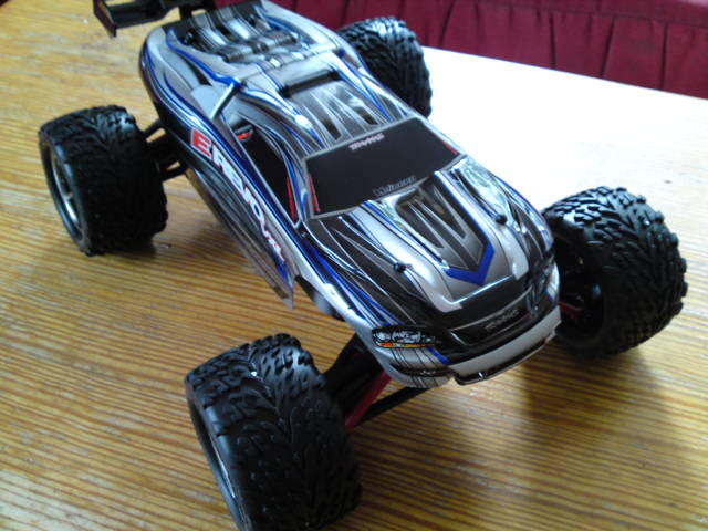

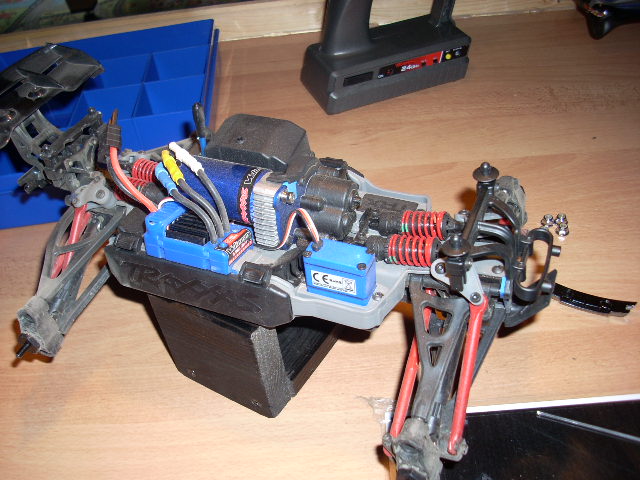

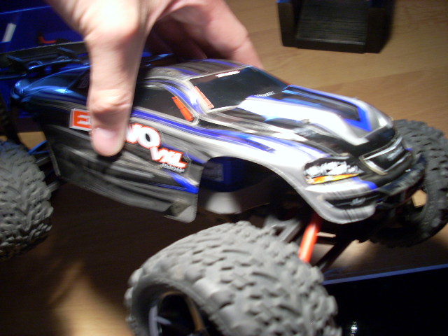

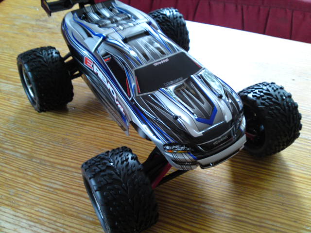

    So also den Karren ganz genüßlich ausgepackt. Da stand er dann auf dem Tisch...
    Schön! Fix in meine kleine Schrauberecke verschwunden, um den Zahnradschutz zu demontieren --> Zahnflankenspiel checken. Sieht soweit ganz gut aus. Dann wie gesagt noch das Klebeband zum Abdichten aufgebracht:
    Da ja, wie bereits erwähnt, die Akkus bereit lagen gleich rausgegangen und den Hof in einer Staubwolke verschwinden lassen.....meine Fresse, wie der geht! 8o Und das mit einem Stock-Akku.
    Schön. Dann hauen wir mal den zweiten dazu (Ritzel habe ich, gewitzt wie ich bin, nicht gewechselt).
    Tja und dann hatte ich mein Erlebnis des Tages....das Ding ist eine Waffe! :thumbup:
    Hammer! Da denkt man, "Shit ist der schon schnell", zuckt mim Zeigefinger und das Teil liegt trotzdem auf dem Dach.
    Nach 4 Minuten habe ich dann erstmal eine kleine Pause gemacht, Finger auf den Motor....zack, F*Ck! ist das Ding heiß! Naja, genaue Temp weiß ich nicht, noch kein Thermometer, aber zur Sicherheit erstmal mitm Kompressor abgekühlt.
    Nächste Aktion waren dann einige Speedruns. Heilige Scheixxe! Die 80 Km/H kaufe ich Traxxas locker ab.....mal sehen, ob ich mal ne Speedgun organisieren kann.... :P
    Jau, dann halt noch einige Bash-Ladungen verfahren, insgesamt warens heute dann 6, und so sah er dann am Ende aus:

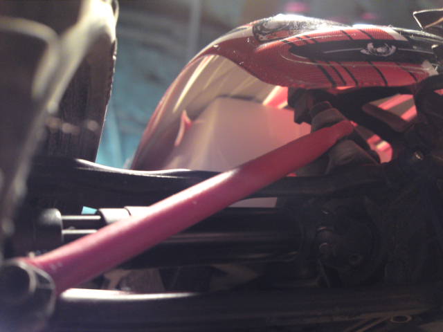

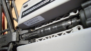

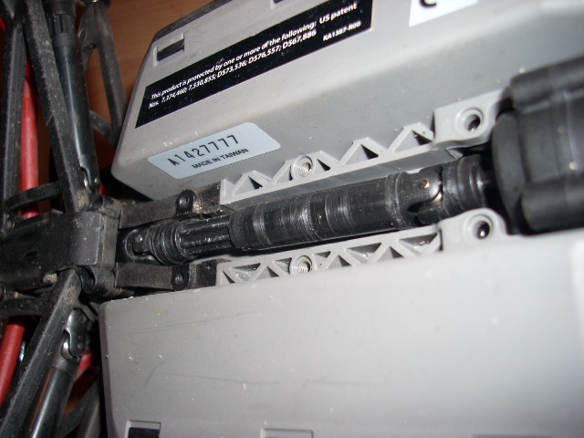

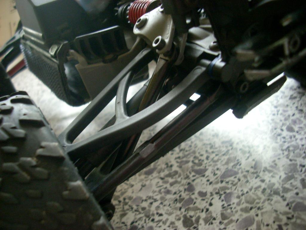

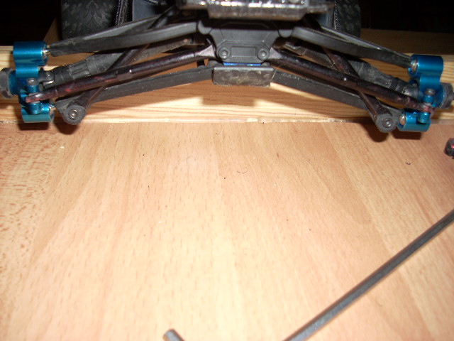

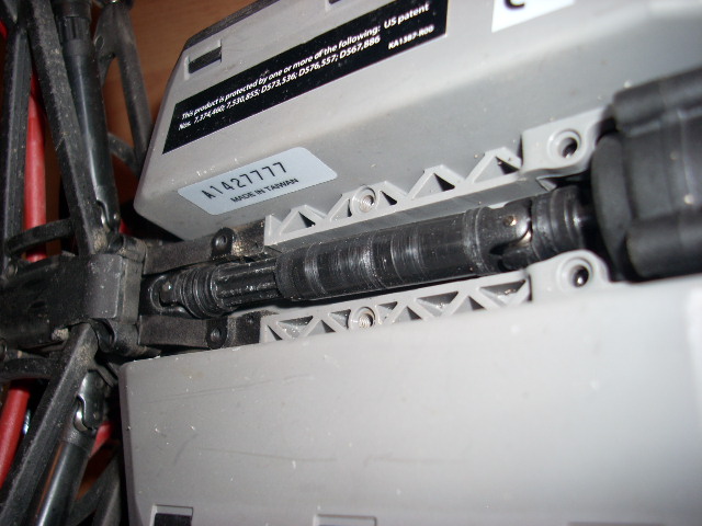

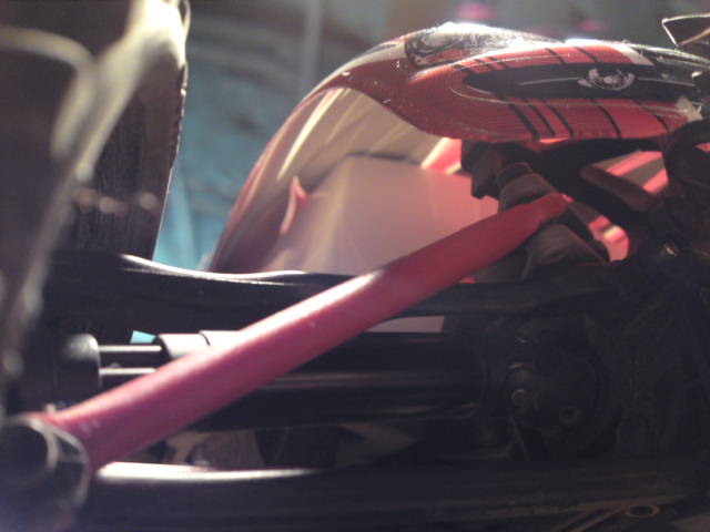

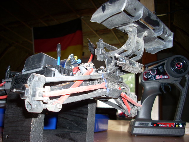

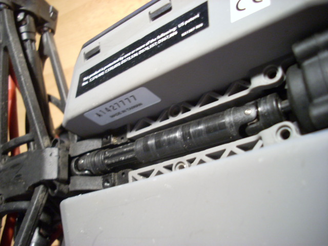

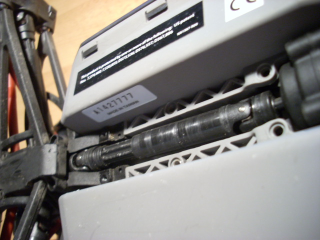

    Einzig den Kanal für die Kardanwelle finde ich etwas zu offen konstruiert....das wird was gemacht werden müssen, schaut euch die Welle an....nach einem Tag... :cursing:
    Aber des kriege ich schon iwie verpackt :thumbup:
  • erstmal glückwunsch zum MERV.
    Ich muss sageb da hast du du dir ja ein "schönes Spielzeug" gekauft. Das mit den Antibswellesn stimmt die sehen wirklich angefressen aus. Ich weiß gar nicht gibt es für den überhaupt Stahl wellen? Wenn ja ware das doch ein schönes tunig oder?
    Bin mal gespant wie lange der serie hät habe mir überlegt auch ein zu kaufen. Ist ja günstiger als ein 1:8. :evil:

  • Das mit den Antibswellesn stimmt die sehen wirklich angefressen aus. Ich weiß gar nicht gibt es für den überhaupt Stahl wellen? Wenn ja ware das doch ein schönes tunig oder?
    Gruß Mr E-Maxx
    Klar, muss ich mal schauen, ob es die schon in Stahl gibt. ;) Aber ich werde die Stockwelle bis zum bitteren Ende fahren, erst aufschleissen, dann tunen :)

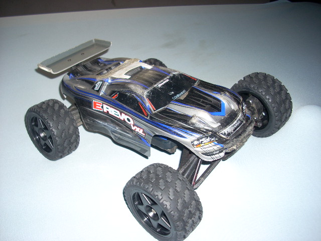

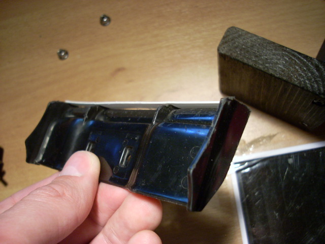

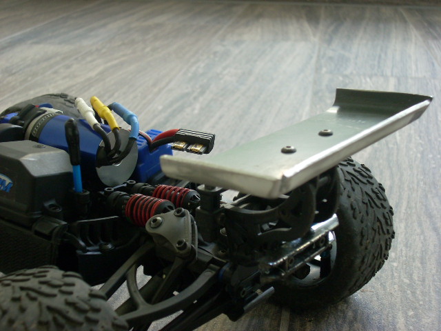

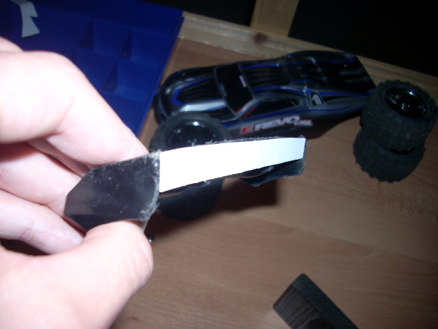

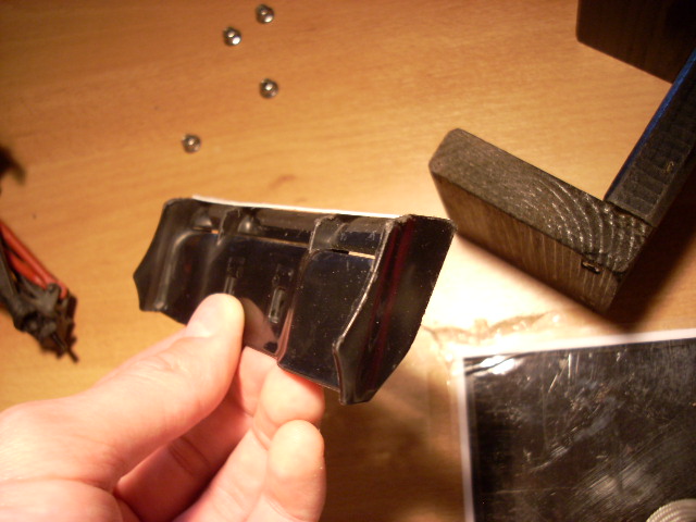

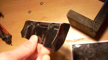

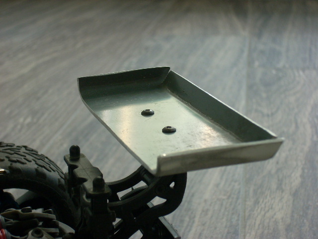

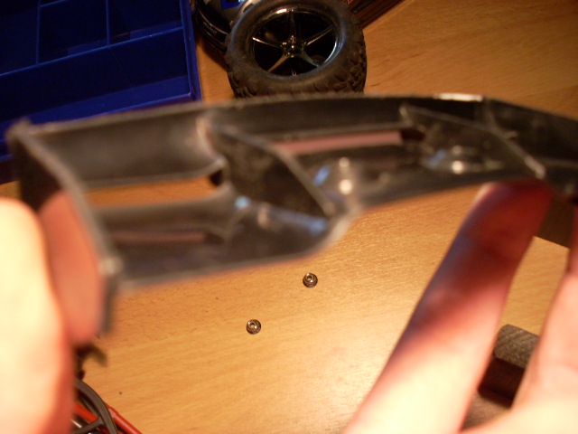

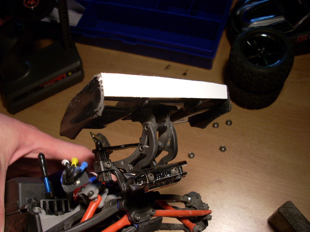

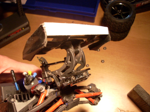

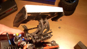

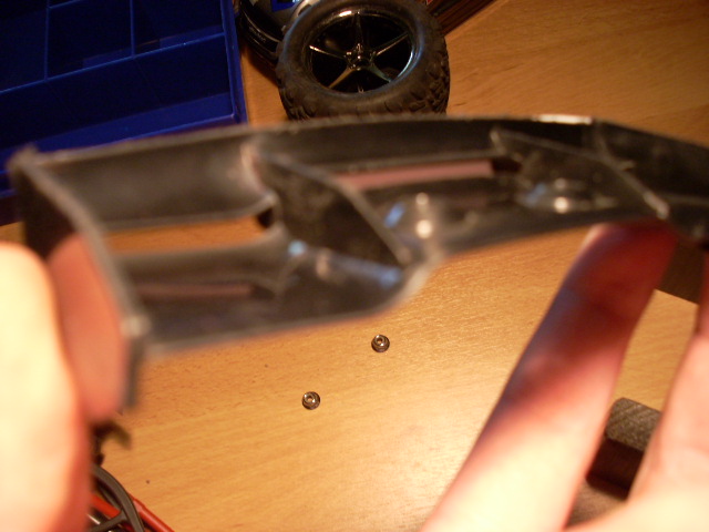

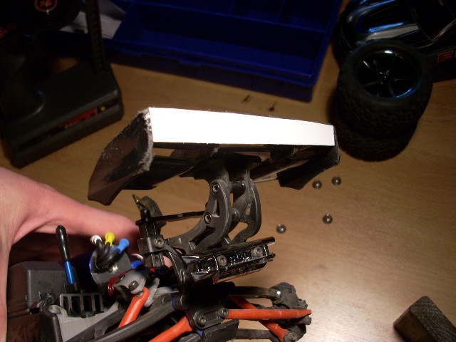

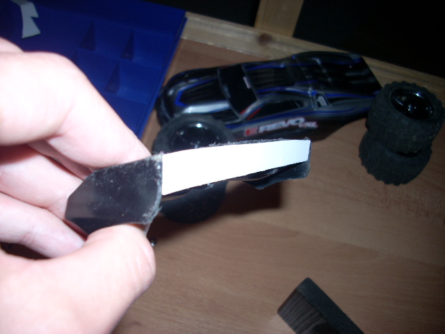

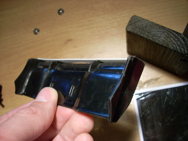

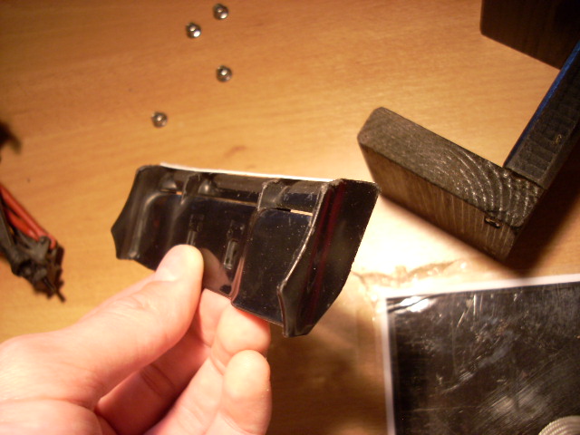

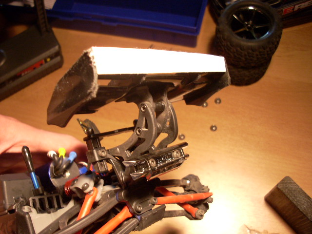

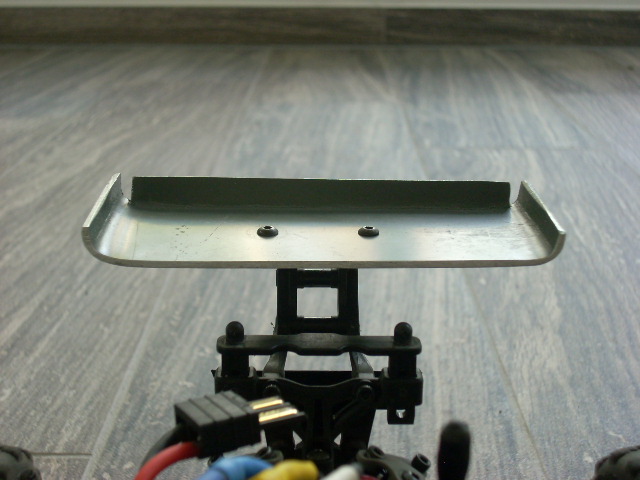

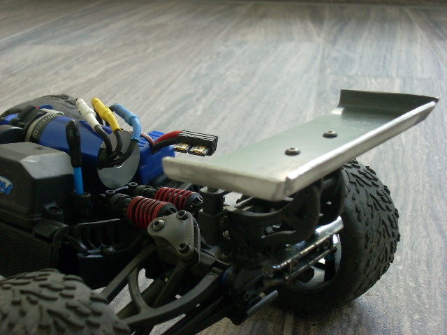

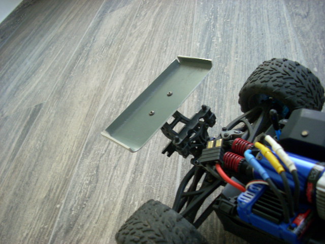

    So, die nächste Modifikation befasste sich mit dem Abnutzen des Spoilers.....
    Habe dort halt einen Streifen Lexan (?!) mit Sekundenkleber hingeklebt:
    Und von vorne sieht man´s nicht mal...:D
  • Was soll das bringen :dito:
    Meine Fahrzeuge :
    @Hpi Baja 5B SS OBR :banger:
    @tamiya Rising Storm DF-02
    @Mugen MBX6T [Nitro]
    [/color] :D
  • Ja, meine Güte, hatte halt keine Zeit mehr, das zu schreiben, habs rein editiert ;)

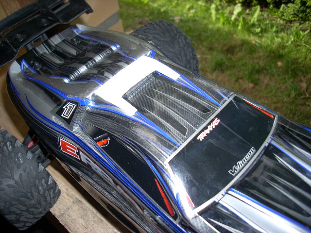

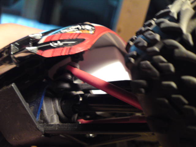

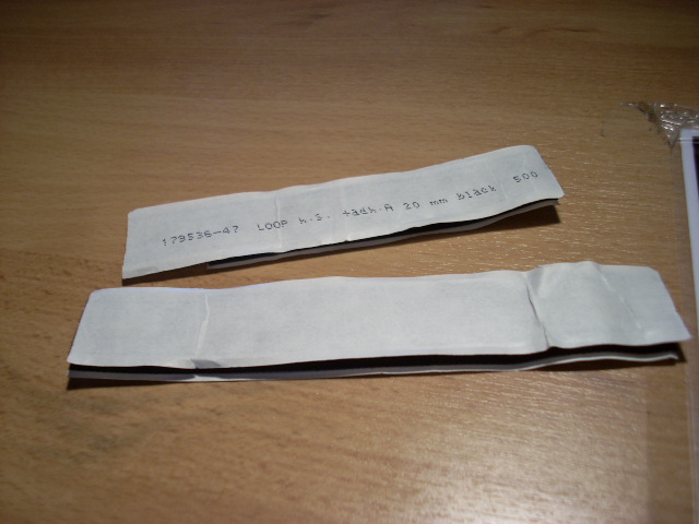

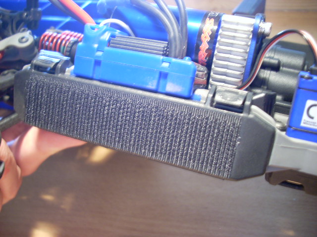

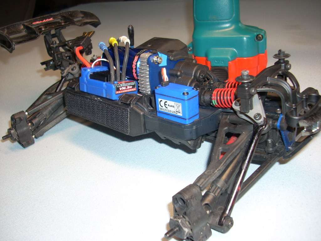

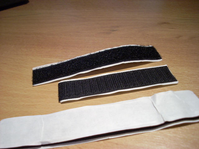

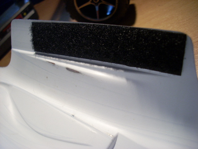

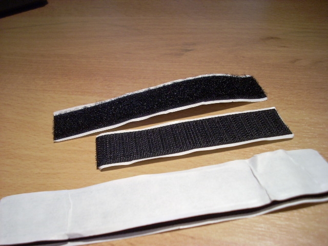

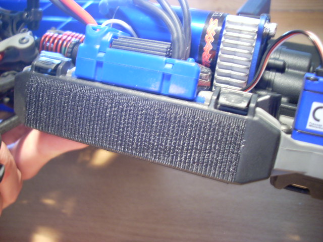

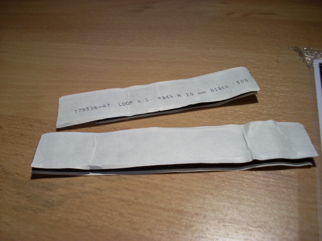

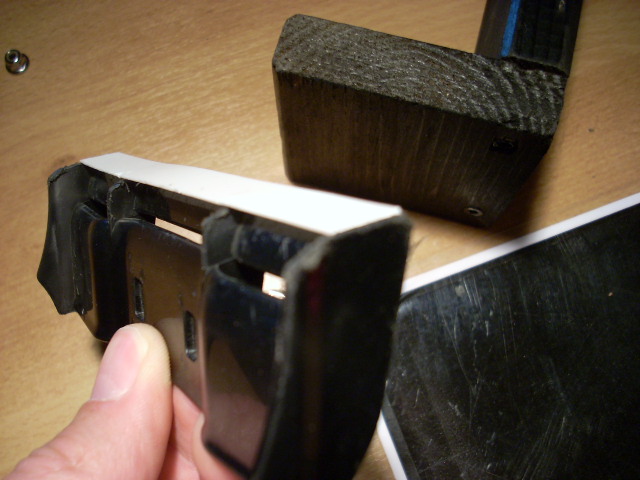

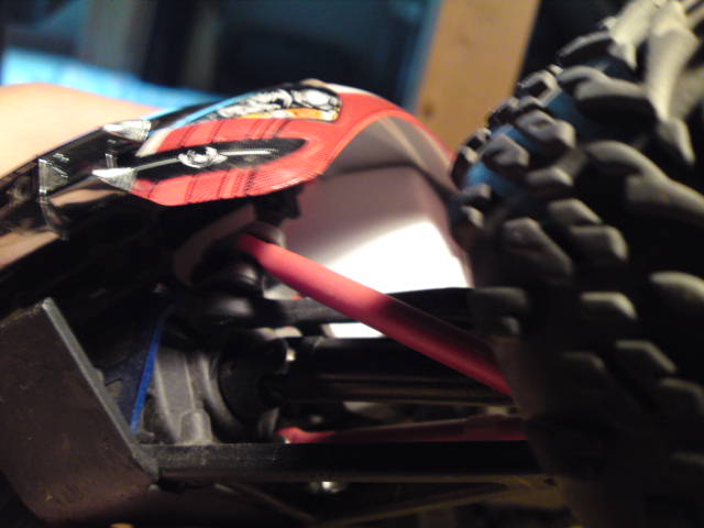

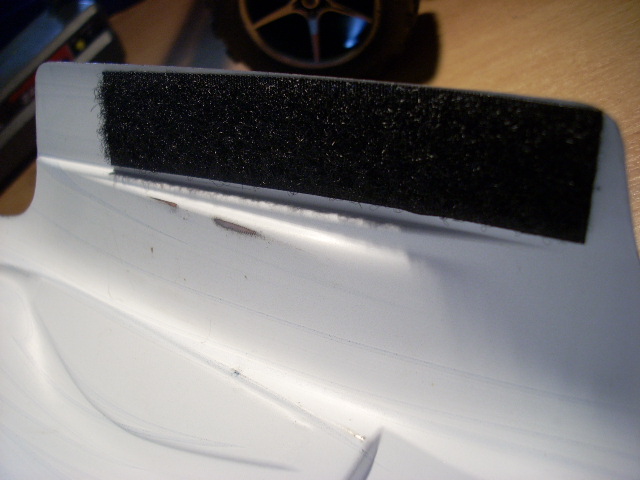

    [size=14][color=#009900]........Karosseriebefestigung mit Klettband: [/color][/size]
    Dazu werden solche Klettstreifen:
    Einfach auf die Akkudeckel
    Und die innere Karosseire geklebt (Sind selbstklebend)
    Das Ganze ist, wenn man die Karo trotzdem noch auf die Halter steckt, extrem solide, da fällt nix mehr ab.
    Zudem sind die Seiten des Revos nun noch dichter und damit besser vor dem Eindringen von Staub geschützt.
  • Ja aber was soll des bringen der Plastikstreifen am Spoiler ?(

  • Ein Metallstriefen wäre da sicherlich nicht schlecht, der hält wesentlich länger und sprüht auch noch funken :D
