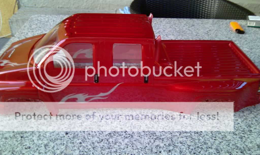

  • Habe heute seit langem wiedermal eine Karo lackiert, der Grund ist ja dass ich mir einen Brushless zugelegt habe und der natürlich nicht Stock aussehen darf :thumbup:

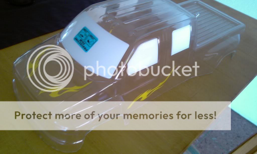

    1. Karo wählen.
    In meinem Fall eine Pro-Line GMC Pickup

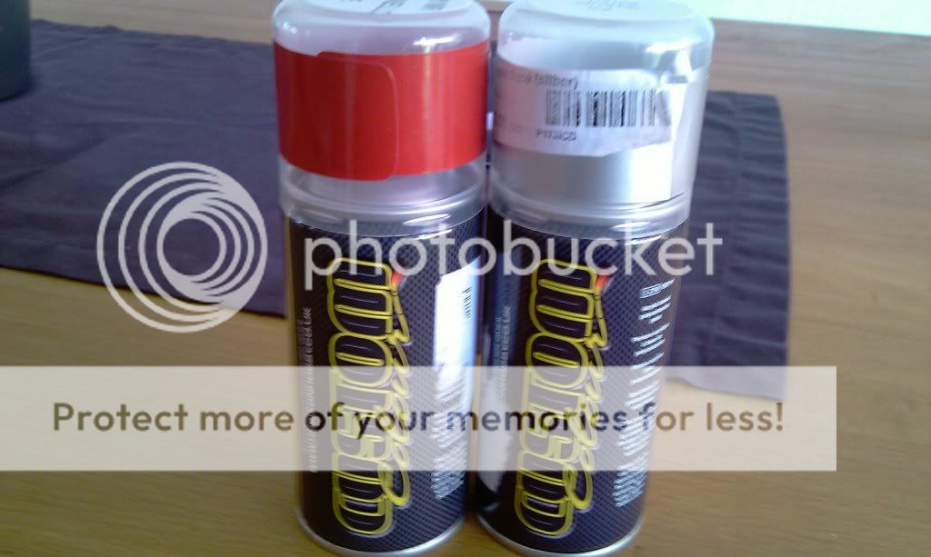

    2. Farbe aussuchen.
    Bei mir jetzt "Crystal RED" und "Crystal Diamond"

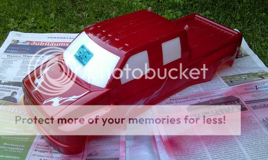

    3. Karo ausschneiden und mit den zugegebenen Fensterabdecker und gewünschten Decals (in meinem Fall Flames) versehen.

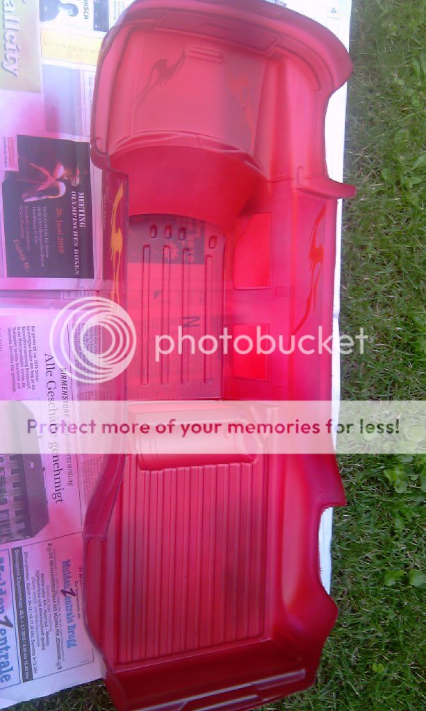

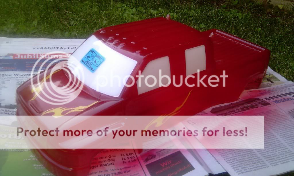

    4. Erste Farbschicht (hier Rot)
    5. Trocknen lassen
    6. Weitere Fabrschichten (in meinem Fall 3 insgesamt) und immer nach jeder Schicht trocknen lassen ;)

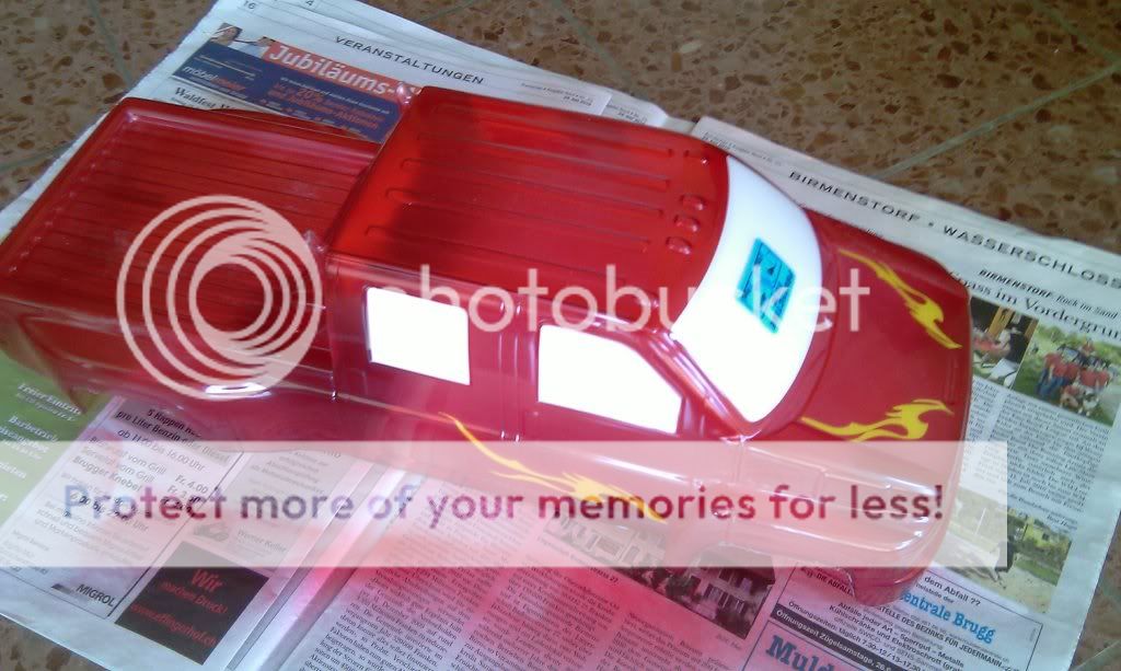

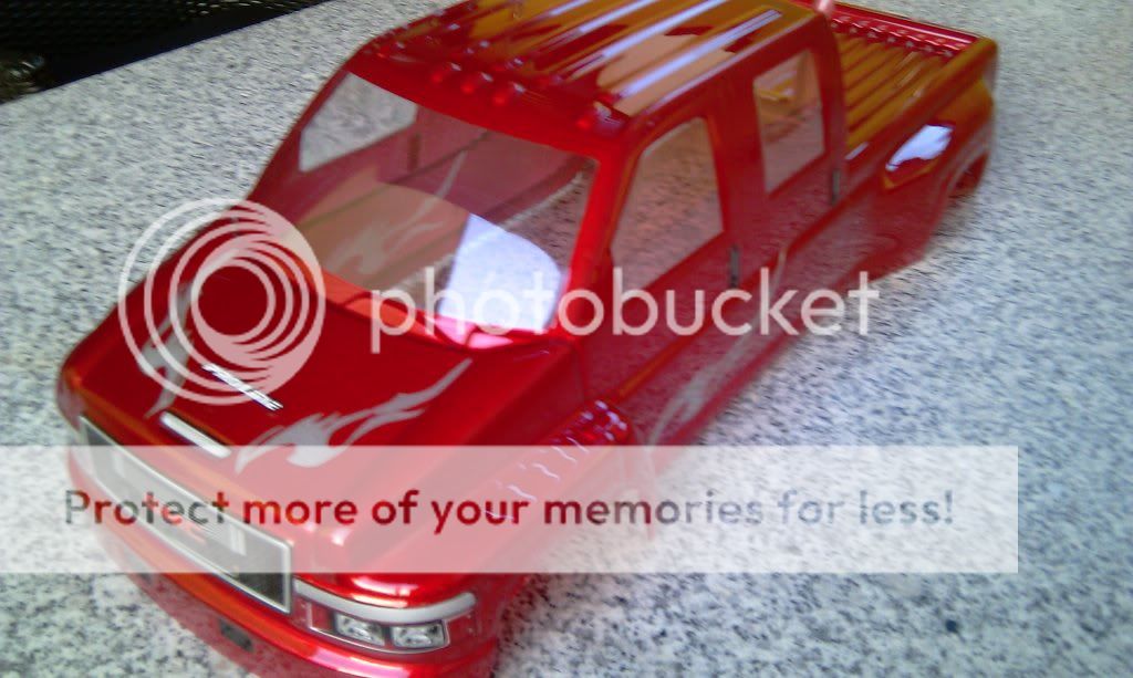

    7. Decals entfernen und mit Zweitfarbe ansprühen
    8. Wenn geünscht weitere Farbschichten, je nach gewünschtem Farbton (hier 2X Silber "Crystal Diamond" und immer gut trocknen lassen.

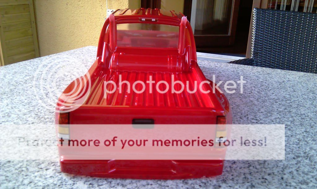

    9. Fensterabdeckkleber entfernen und das Kunstwerk bestaunen :thumbup:
    10. Noch die Gewünschten Decals (Lampen, Türgriffe, Scheinwerfer...) anbringen
    UND FERTIG
    EDIT: Das ist übrigens nicht irgendein Standartrot leider erkennt man auf den Fotos den Perl- und Metalliceffekt nicht
    Einmal editiert, zuletzt von Menolein (26. Juni 2010 um 23:09)
  • Schön schlicht gehalten find ik klasse, ja nur schade das man denpereffekt nicht richtig auf fotos erkennen kann, aber ich kanns mir vorstellen :)
    gruss

    Ich werde in den nächsten Tagen mal noch probieren den Perleffekt mit der Spiegelreflex einzufangen

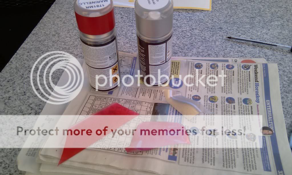

    Hier hab ich noch die verwendeten Farben
    http://horizonhobby.co.uk/autoonline/j8b…swatchhome.html
