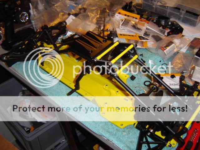

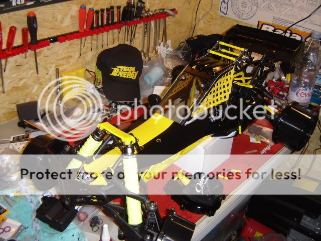

  • Nachdem Malikj meinen Baja so toll weiter ausgebaut und getunt hat, überkam mich plötzlich das dringende Bedürfnis, wieder einen gelb-schwarzen Baja zu bauen. Es lagen einfach auch noch so viele Ersatzteile rum.......
    Darum habe ich mich entschlossen, eine Version 2.0 vom Biene Maja Baja zu bauen :super:
    Das ganze wird aber eine Weile dauern, denn wenn der Sommer doch endlich noch kommen sollte, will ich lieber fahren als schrauben. Das Grundgerüst steht aber schon, Motor und Reso sind auch schon da. Trotzdem fehlt noch das eine oder andere.

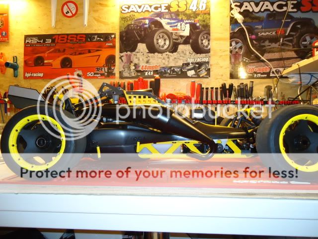

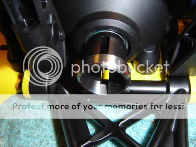

  • Hi erni!
    Sieht schon sehr :goil: aus.
    Da ich deine V1 gut kenne, kommen mir die Bilder sehr vertraut vor :)
    Breiter wird der kleine ja etwas. Weisst du schon ob es wieder Alu Querlenker werden?
    Bin schon gespannt was du noch alles einbaust!
    Gruss Dave
    Futaba 4PK 2.4GHz

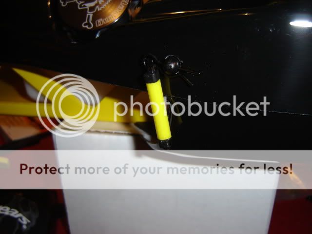

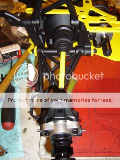

  • Welches reso wirds denn ?(
    Er gefällt mir besser als die v1 weil ez sind zündischutz und antriebswellen auch gelb :goil:
    ach ja: welche achsmanschetten sind das?
    Einmal editiert, zuletzt von baja-freak (15. Juni 2010 um 13:43)
  • dave
    Nein, Alu-Querlenker werde ich nicht verbauen. Ich belasse es beim Kunststoff, auch wenn es wieder nur ein On-road Baja wird.
    Alex

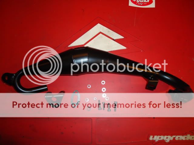

    Ich habe noch eine unbenutzte DDM Dominator Rear Pipe silenced in schwarz rumzuliegen, die werde ich mal vorläufig einbauen. Befeuert wird der Baja dann von einem Pro Mod Zenoah G270 RC von CC Racing -> http://www.cc-racingengines.com.
    Die Achsmanschetten sind von Hostile.

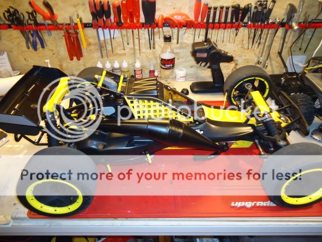

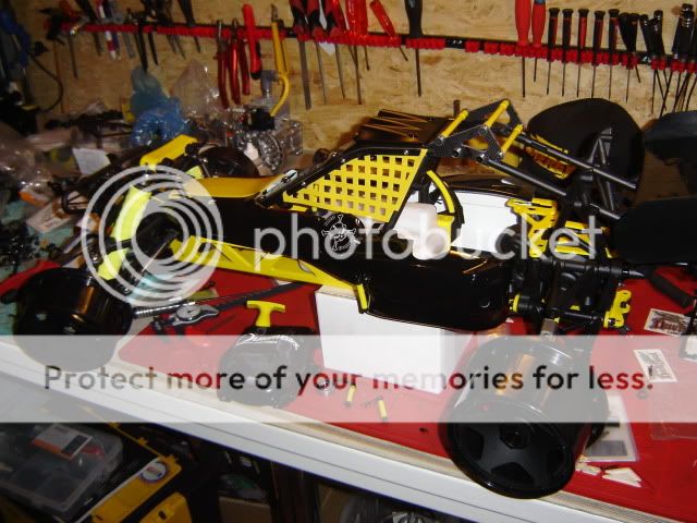

  • Regen sei Dank, habe ich gestern meine Carro gesprayt.
    Hier das Resultat:
    Was weiter passiert:
    - die gelben Dämpfersocken kommen wieder weg. Das Gelb ist zu hell und beisst sich mit dem Rest
    - der Motor muss noch mit dem Motor-Aus-Failsafe versehen werden und kann dann eingebaut werden
    - die RC-Box ist unterwegs
    - Reso und die hintere Aufhängung können dann auch fertiggestellt werden
    Was noch fehlt:
    Brems/Gas-Servo + Lenkservo
    Empfänger-Akku
    Reifen und Einlagen
    Ritzel, HZ, TR-Clutch System
    Gruss
    erni

  • Welche marke is das motor-fs?
    Man ich würd die karo wie bei der v1 glasperlenstrahlen lassen ;)
    Iwie find ich die karo von der v1 auch vom design schöner aber das ist geschmackssache :whistling:
  • Das Failsafe ist vom A-M-S. Glasperlenstrahlen kommt noch. Vielleicht mache ich aber erst die Carrosserie vom 5T fertig und lasse dann beide gleichzeitig glasperlenstrahlen. Dann muss ich nur 1x hin. Habe mir gestern einen neuen Airbrush Kompressor bestellt. Die riesen Carro vom 5T mit dem kleinen Kompressor zu sprayen ist mir zu aufwändig.
    Ich wollte nicht genau das gleiche Design wie bei der V1 malen - sonst können wir ja die Autos nicht mehr auseinanderhalten, wenn wir zusammen fahren ;)

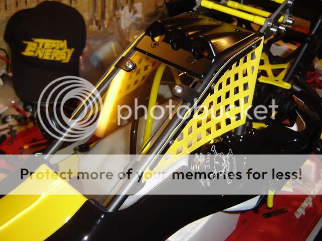

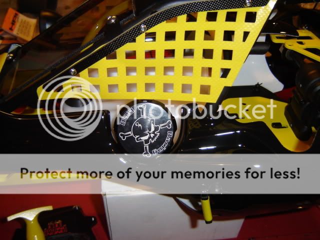

  • Ein paar Sachen werden sich auch sonst noch unterscheiden:
    - Der Motor wird nicht gelb, sondern schwarz bleiben
    - Der Luffi-Feinfilter wird nicht schwarz, sondern gelb
    - Ein paar Kleinteile werden gelb (sieht man z.T. schon auf den Fotos)
    - Seilzugstarter-Griff wird gelb statt schwarz
    - Seilzugstartergehäuse-Schutz wird gelb statt schwarz
    Gruss
