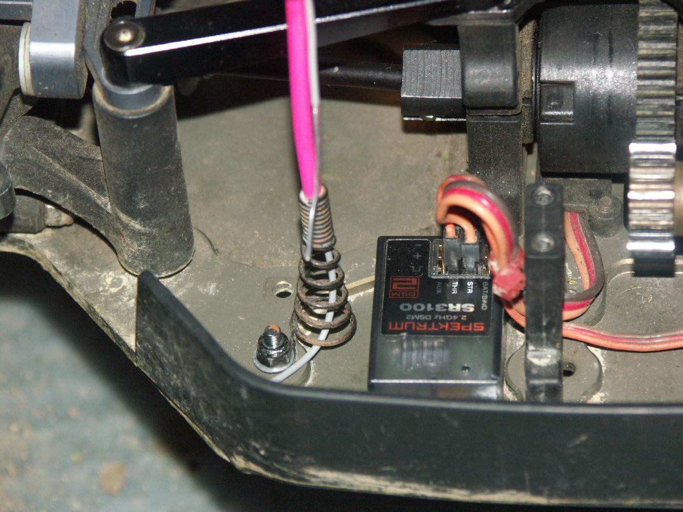

    Also neues am Mugen, packet von warda modell ist gekommen. Dämpfer gleich neu befüllt, fährt sich jetzt einges besser mit härterem öl. zwar wie folgt vorn ein 30 und hinten ein 50.
    Leider gabs auch ein problem und zwar ist bei mir ein stecker vom motor kaputt.. den hats mir unter jumpen rausgezogen (mit der neuen schanze, hammer ca 3 meter hoch 11-13 meter weit, video kann irgendwann mal noch gemacht werden)
    aufjedemfall konnte ich ihn in der luft nicht mehr korriegieren, da ja ein BL motor mit 2 kabeln nicht mehr geht :cursing: und batsch hats ihr mir aus ca 3 meter aufs dach gelegt seitdem klackert teils was. dachte zuerst der motor ist hin, aber nein motor ausgebaut leicht gasgegeben, kein geräusch... ich hab den verdacht es kommt mitteldiff bis vorderes diff, antriebswellen... ok das mitteldiff ausgebaut, hmm alles ganz...das vordere diff hab ich mir noch nicht angeschaut... also er fährt sich wie immer, nur dass ein regelmäßíges klackern ist....würd mich über hilfe oder anregungen freuen, wo das geräusch herkommen könnte... :thx:
    Dann heute ist die DX3r gekommen :thumbup:
    natürlich gleich eingebaut und eingestellt, macht einen :top: eindruck, bin mal gespannt wie sich die reichweite usw ändert :super:
  • problem schon länger behoben. War ein defekts Hauptzahnrad, jetzt macht er den Elos wieder alle eher und ist fast nicht zu hören :thumbup:

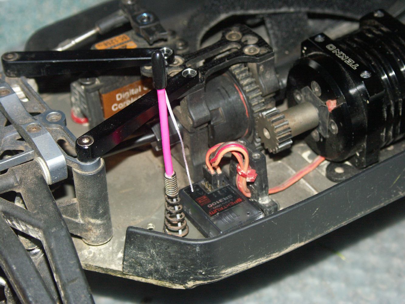

    Hab noch nen bischen umgebaut, jetzt sitzt der empfänger besser.
    Auch wurden die Dämpfer neu befüllt. Neue Centerantriebswelle eingebaut. Auch wird jetzt an einem 16 Ritzel nicht mehr an einem 17 Ritzel gefahren. Siehe da, leistung ist noch genug vorhanden, aber die komponenten (Motor, Relger) um einiges kühler.
    Das Set-Up wurde durch neues Dämpferöl geändert. Somit wurde auch Spur, Sturz etc neu eingestellt. Jetzt fährt sich gleich um einiges besser.
    Und mit dem neuen Empfänger von der DX3r kann ich auf den Elko verzichten :thumbup:
