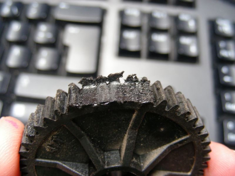

    ich bin heute mit meinem Savy gefahren und nach kurzem stehenbleiben, rührte sich das Auto beim Gasgeben nicht mehr und die Kupplung rutschte durch. Bei näherer Betrachtung sah ich, dass das Hauptzahnrad geschmolzen war! Wie geht so was?

    Vermutlich hat der Abstand zwischen Hz und der Glocke nicht gestimmt. Ich tippe auf zu viel. Wie man das richtig einstellt weist du?

    ich hab die Kupplung gecheckt: War ok. Ich bin mit dem Zahnrad ohne Probleme schon 5 Liter gefahren ohne dass es schmilzt. Am Abstand der Zahnräder kann es kaum liegen, dass es schmilzt. Ich frag mich echt, wie das geht ?( .

  • Das langer scheint ausgelutscht zu sein und das Spiel zwischen Hz und Glicke nicht gepasst haben. Unter diesen umständen ist so ein plastik Hz schnell im aller wertesten ;)
  • das hat mit zahnflanken spiel weniger was zu tun als vielmehr eine hitzeentwicklung die duch verschlissene lager kommt. man sieht deutlich das dieses kunststoffteil weggeschmolzen ist bzw es dadurch weicher wurde und dann kommt ne belastung drauf und die zähne geben nach. für dich heist das wenn du jetzt neue lager verbaust und im idealfall ne kupplungsglocke die innenbelüftet ist dann solltest du das problem nicht mehr haben. stell dann das zahnflankenspiel ein das passt und das problem sollte gelöst sein. fett da hinzuschmieren ist der wohl größte fehler den du machen kannst da du an der glocke bis zu 40000upm hast. das heist das fett fliegt sofort weg und verteilt sich in der karo. sollte doch noch etwas hängen bleiben ist es noch viel schlimmer da sich der straßendreck incl. steinchen und sand, dreck und sonst irgend ein zeug da absetzen wird und dann hast du ne richtig schöne schleifpaste die dir die zähne runterschleift.
    die wohl eleganteste lösung ist, wenn du dir ein stahl hauptzahnrad kaufst. dann ist temperatur ganz egal.
    wäre es so, wie metalmaster es vermutet dann wäre die beschädigung am hz umlaufend und nicht nur an einer stelle.
    eine weitere möglichkeit der starken wärmeentwicklung wäre die kupplung. wenn diese verschlissen ist, das die federn schon an der kupplungsglocke schleift oder das kurz davor ist dann kuppelt der spaß nicht ganz ein und schleift nur dumm. ist es so dann hol dir gleich noch ne alu kupplung und gut

  • 3mm spiel sollten nicht sein. ein anzeichen mehr das ein lager verschlissen ist und wärme entwickelt

    das lager läuft zu 100% frei. Ich werd nochmal fahren sobald das neue HZ da ist und mal hoffen, dass nur der Motor zu warm war, denn sonst werd ich wieder eins brauchen :hm: .

  • dann schau nach der kupplung ob schleift. wenn du jetzt doch gleich zum fahren gehst ohne nach der kupplung zu schauen dann pack mal an die kupplungsglocke hin nachdem du gefahren bist.was auch noch möglich ist: wie ist dein standgas?? bleibt der karren stehen oder musst du bremsen??
    kann ja auch sein das die federn etwas nachlassen und die kupplung trotz korrektem standgas etwas schleift

  • bist du in der letzten zeit gesprungen oder so?, schau mal ob deine motor platte noch grade ist ,das war bei mir früher mal so bis ich drauf kam waren 4 kg´s runter

    Danke. Ich hab dank dir jetzt gesehen, dass eine Schraube fehlt, könnte das problem verursacht haben. Die Platte ist meiner Meinung noch gerade, ich werd sie aber trotzdem ausbauen und genau anschauen.

    Also, nachdem die Schraube drinn war ging alles für 4L gut, aber dann das gleiche. Und siehe da, die Schraube war scho wieder weg. Trotz hochfesten Loctite hält die blöde Schraube ned richtig fest. Gewinde ist aber zu 100% ok. Naja, ich denke es ist vertretbar alle 3L ne Schraube zu kaufen^^.

    naja, Nachziehen ist ned so einfach, da der Motor genau über der Schraube ist. Ich brauch ca 30min zum Demontieren der ganzen Geschichte.
    Ich hab jetzt das Gewinde aufgebohrt, sodass ich jetzt eine längere Schraube durchstecken und dann mit einer Mutter fixieren kann.
    Das sollte dann für mindestens 10L halten. Das Problem mit der Kupplung hat sich jetzt auch erledigt. Das Teil hats nach nem 8m hohen Sprung zerfetzt. Also wird alles in dem bereich ersetzt. Auf Stahlzahnräder will ich ned umsteigen, da ich noch an meinem Antriebsstrang hänge. Ich hab aber evtl einen besseren Weg gefunden. Ich will den Motor direkt übersetzen und die Kupplung in das Schaltgetriebe verlegen. Mal sehen was meine CNC dazu sagt^^.
