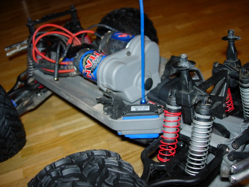

So hab mal noch nen paar Bilder von Defekten drangehängt...

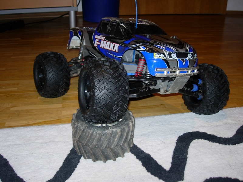

So bin gradeben Fertig geworden...
Jetzt muss nur noch wenns päckchen ankommt die Skidplates un dämperbrücken dranngemacht werden...
Morgen gibts warscheinlich erstmal ne kleine Testfahrt, 5 Akkupacks liegen schon bereit. *GANZ DOLL FREU* -

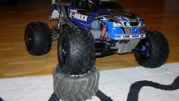

von welcher marke sind denn die reifen und die felgen die du da auf deinem maxx hast
Es sind HPI DirtClaws+ HPI Felgen(welche weiß ich nicht mehr)

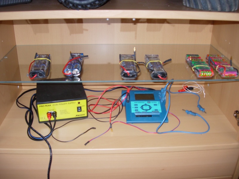

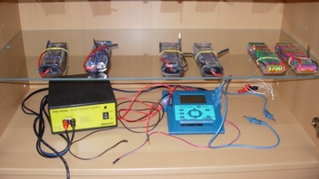

Außerdem ist mir Grade bei einer Testfahrt ein Akku Abgedampft
Als ob der Akku nich genug Wäre ist mir gleich auch noch der neue Bulkhead gebrochen, obwohl ich "Harmlos" gefahren bin.
Da ich grad ziemlich Pleite bin muss ich schauen wie ich jetzt an meine Alu Bulks rankomme
