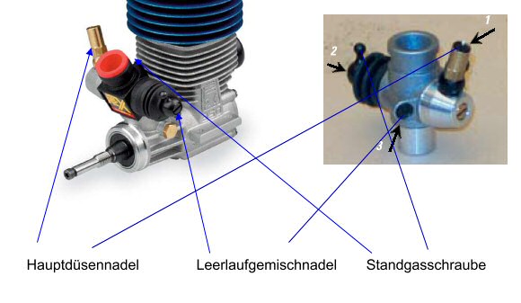

Ich hab ein 18cxp Taiwan Motor mit 2,95ccm bei 1,6ps und heist Monstertruck 1:10 Verbrenner 4wd Himoto.Mein Freund hat ihn mier ferstehlt also die Schraube zum einstellen wie fiel benzin(nitro)der Motor bekommt .Die hat er mal rausgedreht und malwieder ganz rein.Dan hat er mier die Schraube unter dem Luftfilter die zum einstellen wie das luft benzin(Nitro) gemüsch ist mal ganz rausgedreht und so weiter.Ich brauche echt Hilfe jetzt sprint er garnicht mehr an also er geht an aber wenn ich bremsen will geht er wieder aus. Manchmal wenn ich ihn ann mache geht er nach 10 sekunden aus obwohl ich gas gebe.Beim nächsten fersuch geht er dan schon nach 5sekunden aus.Biss garnichts mehr geht.

Wenn alle Stricke reißen: Haupt- und Teilgasnadel komplett rein, und 3 volle Umdrehungen wieder raus. Das hat bei mir wunderbar geklappt. Dann noch n bissel am Standgas, n Achtel an Teil- und Hauptgas, und das Ding läuft wie ne 1, so wars bei mir. Also Standgas wirste, wenn du 3 Umdrehungen hast, noch n bissel rumfummeln müssen, und guck halt, falls sonst noch was verstellt werden muss.

Sry aber wo is den Haubt-und Teilgasnadel wiel ich bin ein bis chen unerfahren, wo is den auch Teil- und Haubtgas ?? .Und die schraube ganz fest rein oder leicht rein
DANKE DU BIST MEINE RETTUNG!!!!!!!!!!!!!!!!!!!!!!!!!!!!!!!!!!!!!!!!!!!!!!!!!!!!!!!!!!!!!!!!!!!!!!!!!!!!!!!!!!!!!!!!!!!!!!!!!!!!!!!!!!!!!!!!!!!!!!!!!!! -
Na, freut mich wenn ich dir helfen konnte. Also die Schrauben bis zum Anschlag rein, also so weit es geht, aber nicht zu weit, das schadet auch net, wenn die Schraube eine Achtel-Umdrehung weniger reingedreht wurde, als bis zum Anschlag.
