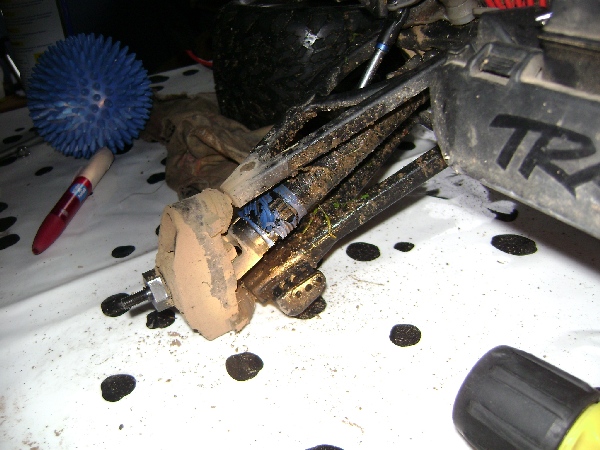

  • So Leute!
    Es gibt mal wieder was neues vom Revo aber nix Gutes (Bilder sagen ja mehr als 1000 Worte)
    :motz: :wand: :motz: :wand:
    Kann man diese Manschette auch einzeln kaufen und ist das schlimm wenn ich so weiter fahre????

  • Diese Dichtungen habe ich immer gehasst :cursing:
    Wenn sie einmal Kaputt sind (die Orginalen) bekommst du die kaum runter da die so extrem gut verklebt sind an den Rändern, du musst versuchen sie ganz vorsichtig abzulösen und dann kannste die neue einfach neu einkleben.

  • irgendwie stell ich mich total dumm an ich bekomme die Achse nicht ausgebaut :(
    Also brauch ich da mal eure Hilfe
    Wie baue ich die aus ??
    Mfg Jonas

  • Querlenker ab oder den Achsschenkel und dann die Madenstiftschraube der Achse am Diff lösen.
    Fertig.
    Oder ich versteh dein Problem nicht ^^
    Vielleicht auch mal nen Blick in den Explosionsplan des E-Revo werfen ;)
