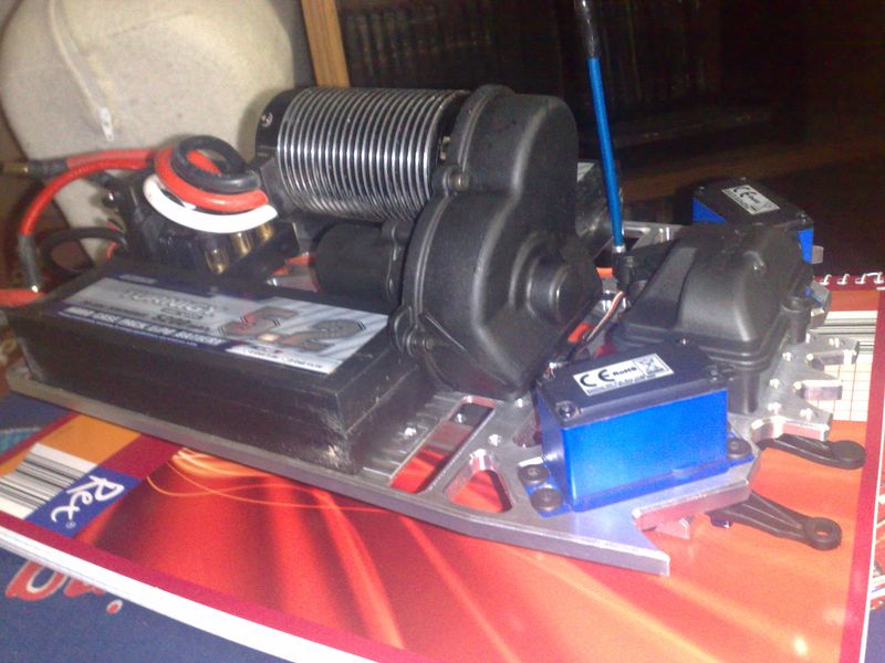

Boah wie geil is das denn 8o.....der maxx schaut genial aus ![]()
[FG Chris] Traxxas E-Maxx [Brushless Edition]

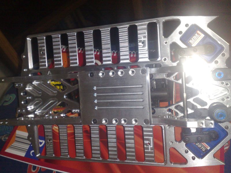

naja, gefällt mir nicht so wirklich, wollte es eigentlich noch in irgendeiner Form färben, aber das soll nich das wahre sein, weil Lackieren platzt ab und Eloxieren wird nicht so gleichmäßig.
Mir bliebe noch Pulvern übrig, aber dafür hab ich zur Zeit nicht genug Geld, weil ich zur Zeit auch Führerschein mache, daher wird er vorerst Silber bleiben.
Silber is doch eh am allergeilsten
Ja hm... is aber so Mainstream, schönes Königsblau, wie die Servos wäre mir deutlich lieber.
Aber mit der Monster-Energy Karo die ich mir zusammenzimmern will, wäre Grün das beste, aber den Farbton kriegt man nicht hin, darum wird Karo mehr Schwarz-Weiß und eben die Grünen Sticker.

Und außerdem, warum sollte eloxieren nicht gleichmäßig werden?

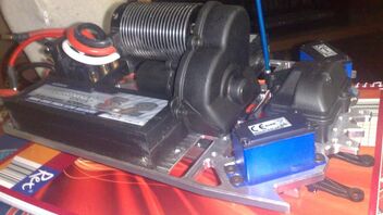

Hab jetzt mal mein Zeug etwas eingestellt, mein vorher leicht eierndes HZ läuft jetzt wie an der Schnur gezogen gerade. Ist wirklich total easy einzustellen.
Die Servos passen jetzt auch ganz gut.Sobald ich weitermachen kann gibts wieder Pics.

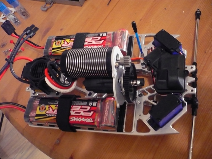

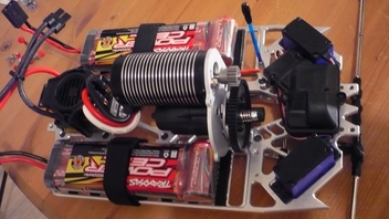

die Bilder die Du hier so zeigst könnten alle von mir stammen. Ich arbeite momentan auch an einem Totalumbau. Da ich sehr auf die Farbkompi rot/schwarz/silber stehe, versuche ich auch die meisten Teile so zu bekommen bzw. diese "umzumodeln". Die Motorplatte z.B. habe ich von der "schönen" blauen Farbe befreit (wie auch schon die Sechskantmitnehmer).Wo ich immernoch Probleme habe sind die Gummimanschetten an der Stahlantriebswelle. Habt Ihr da evtl. eine Lösung? Die Servos werde ich irgendwann auch noch tauschen oder evtl. einfärben.
Ach ja, dass Problem mit den Konflikt zwischen Centerwelle und Lenkgestänge habe ich mit ein paar Unterlegscheiben in Griff bekommen. Soll heißen ich habe die Motor/Getriebeeinheit um 1 mm höher gesetzt.

Die Akkus auf dem Bild sind nur zum Test gewesen. Ich werde auf Lipos umsteigen aber da gibt es noch etwas Probleme mit dem Chassis. Wahrscheinlich werde ich mir 2 Stück ORI14144 einbauen. Doch die werde ich auf Grund ihrer Größe unter das Chassis hängen müssen.

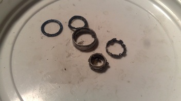

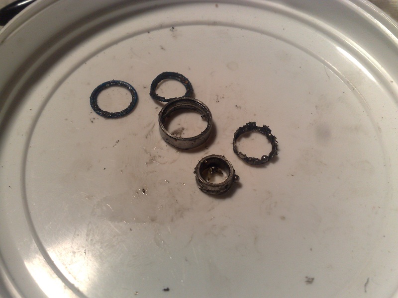

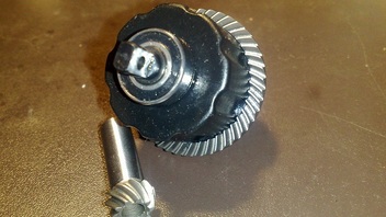

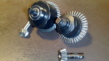

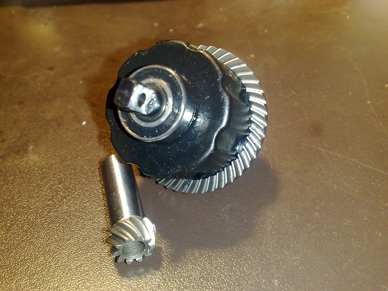

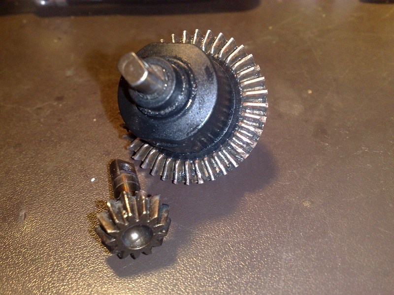

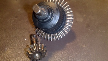

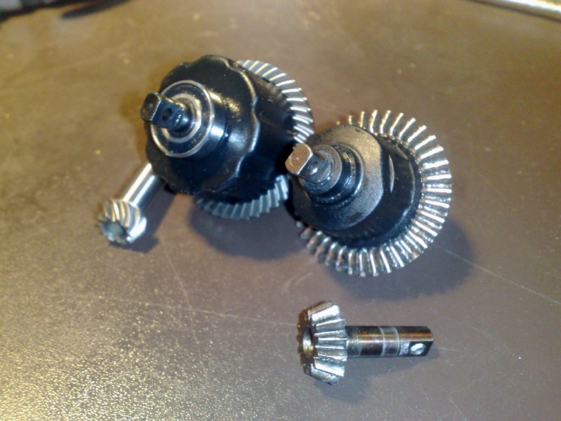

also hab die letzten 2 Tage mit ner intensiven Reinigung und zusammenstellung der Diffs verbracht. Das hintere Diffs wird jetzt mit 50k geschmiert
und das Vordere mit iwas bei 30k soweit ich das errechnet hab.Was mir beim reinigen der Alten Diffs leider aufgefallen ist, dass beide, also Vorne und Hinten, echt Macken drin haben
wäre also nur noch ne Frage der Zeit gewesen, bis die platt gewesen wären.Dann gabs aus dem hinteren Diff wieder mal nen Lagersalat. Ja soweit wäre der Maxx jetzt wieder sauber, jetzt muss ich allerdings noch auf meine Monster-Hopups Bestellung warten
