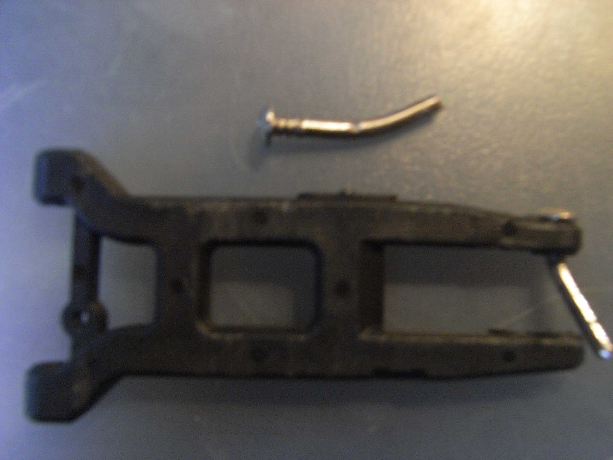

Hi,
eventuell gibt es dafür Stahl Stifte die an den Enden mit E-Clips gesichert werden, dann sollte sowas nicht mehr passieren.
Vielleicht gibts auch gehärtete Schrauben, hast du schonmal geschaut ?greetz striker
ne es gibt stahl stifte, hatte ich in meinem Verbaut.
nein, ich habe noch nicht geschaut, aber ich habe evtl. über die aluquerlenker nachgedacht!
Ordentliche Stahlstifte sind deutlich sinnvoller ! Die Querlenker sehen wenn dann nur gut aus, und nutzen quasi garnichts. Kunstoff gibt nach, Alu verbiegt oder bricht ...
selber gebaut oder gekauft?
Gekaufte... sowas selber herzustellen ist vielleicht etwas schwer und wenn es die zu kaufen gibt ist ja wunderbar
musst dich mal durch ein paar onlineshops klicken.MfG
Doggy -
kommt zwar etwas spät aber danke für den tipp!
