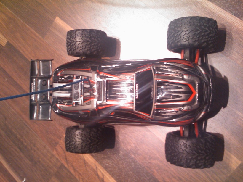

  • Hallo,
    nachdem die Größenangaben der Akkus die ich bestellt habe falsch waren und anstatt einer Länge von 96 mm die akkus eine Gesamtlänge von 104 m haben, habe ich mir gedacht, lass dem Bastelspass freien Lauf und hab mir die Akkuschächte umgebaut. Habe die kurzerhand aufgeschnitten und mit Kabelkanal einen größeren Schacht gebaut. Das ganze ist noch in der Rohfassung und wird optisch noch verbessert und abgedichtet. Härtere Federn bestell ich noch, da der Schwerpunkt bisschen nach hinten gerutscht ist und das Heck einsinkt. Mit 2 Akkus ist der Kleine ca. 1350 Gramm schwer.
    Einmal editiert, zuletzt von Ramme (12. Dezember 2009 um 21:02)
  • So, die ersten Fahrten mit den Lipos habe ich gemacht, Die Geschwindigkeit ist vollkommen ausreichend für mich und im Gelände sowieso. Bei Vollgas aus dem Stand schmeißt es den kleinen nach wie vor nach hinten um trotz des etwas höheren Gewichts. Wie lange ich fahren kann werde ich noch rausfinden müssen, da die Akkus noch nicht auf voller Leistung sind. Erst 1 Mal geladen jeden Akku. Auf der Straße hat er eine wesentlich bessere Haftung und es schmeißt ihn nicht so schnell um. Im Gelände werde ich andere Federn brauchen, da die Standards zu weich sind und er zu weit einsackt und bei höherer Vorspannung nicht mehr genug federn kann. Ich werde dann auch ausprobieren, wie er sich mit andrem Dämpferöl verhält. Habe mir mal 35er und 55er Dämpferöl geholt und werde mal mehrere Konfigurationen dann ausprobieren. Werde dann heute mal zu meinem Modellbauer gehen hier im Ort gehen und Federn und Dämpfer holen.
